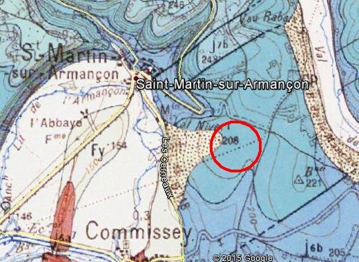

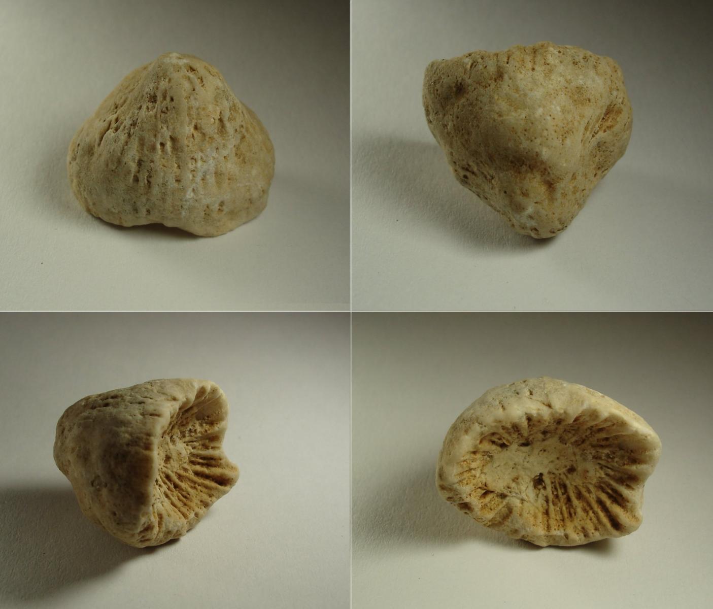

Quelques photos complémentaires (localisation sur la carte géologique, fossiles trouvés sur place). Vous avez une idée du nom du fossile présenté sur la dernière photo ? :
