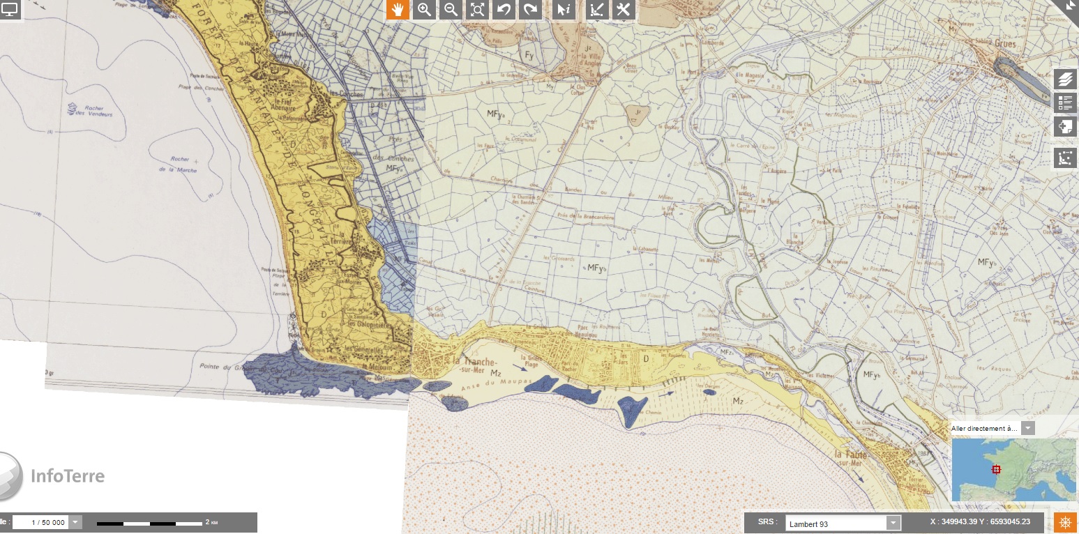

Voilà la carte de La Tranche sur Mer :
post-18100-0-23225700-1440369783_thumb.j
Quasi que du quaternaire, le jaune c'est des dunes. Le seul endroit où ça a pu être trouvé en place c'est dans le peu de J3c (Callovien sup) qui reste, en bleu marine.
Absolument pas de volcanique, ni même magmatique, ou alors on parle pas de la même Tranche sur Mer ;)
Si l'auteur du post pouvait nous placer son terrain, ce serait bien.
Oui, je suis comme le sablais, un peu perplexe, je ne vois pas de roches éruptive de ce coté là,
à moins que quelqu'un n'ait inversé quelque chose, mais alors la c'est pas sympa de ne pas
nous avoir prévenu ...
Bonne idée Lucailloux de nous situer son terrain sur la carte.

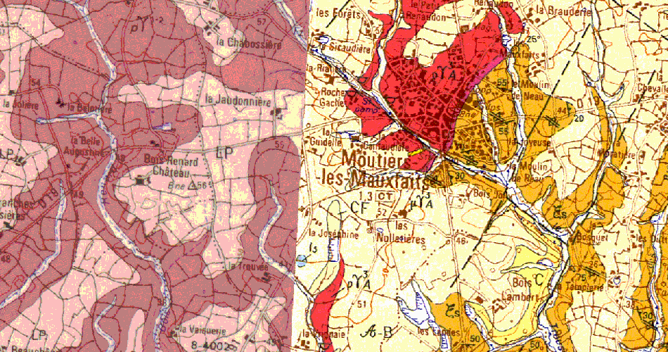

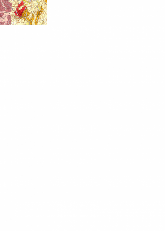

C'est ma faute, je ne pensais pas qu'une localisation si précise devait être donnée, ce qui, je m'en apercois maintenant était complètement idiot de ma part. A 20 bornes près les terrains peuvent être très différents.
Voici ma carte :
Je suis située dans la partie rouge
et la légende serait plutôt :
COMPLEXE GRANITIQUE DU BAS-BOCAGE VENDÉEN-Monzogranites à tendance calco-alcaline s.s.-Monzogranite porphyroïde à biotite, du massif d'Avrillé (313+/-3 Ma).
post-22702-0-47853800-1440673755_thumb.p

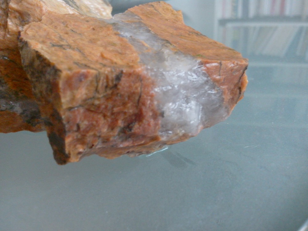

Si il n'y a pas de réaction avec du vinaigre à température ambiante, non ce n'est pas de la calcite.
Si tu es bien dans la zone granitique, chercher du côté des filons ou des remplissages de faille ouverte pour le mode de cristallisation.
de toute façon pour lever le doute il faudrait quand même un test HCl dilué et une image du site de provenance.
Ah bin oui, là tout bien vu, plus de chance que ce soit du quartz (riik riik riik, paf ouille). :rigoler: Enfin surtout les premières photos.
Vous pouvez laver les pierres du 2e message et les prendre en photo mouillées ? Ça me semble porphyrique non ?
oui je regarde la notice et je verrais bien un remplissage de zone faillée associée aux faciès
BTH : brèche tectonique hypersilicifiée.
selon la notice de Luçon.
on sent bien la croissance des cristaux perpendiculaires à une surface plane.
il doit y avoir son frère jumeau en face...
Le jardin sur la faille c'est bien visé, un ch'ti coup de pelleteuse pour y voir clair et on aura résolu le sujet.

- Le reste de la carte n'est pas très parlant

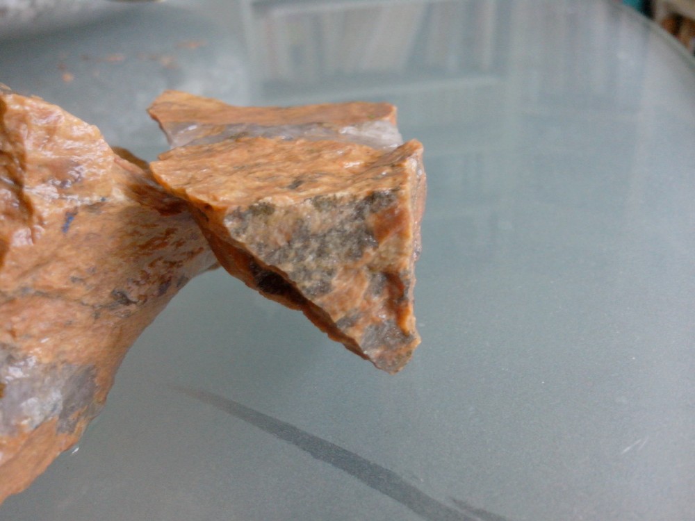

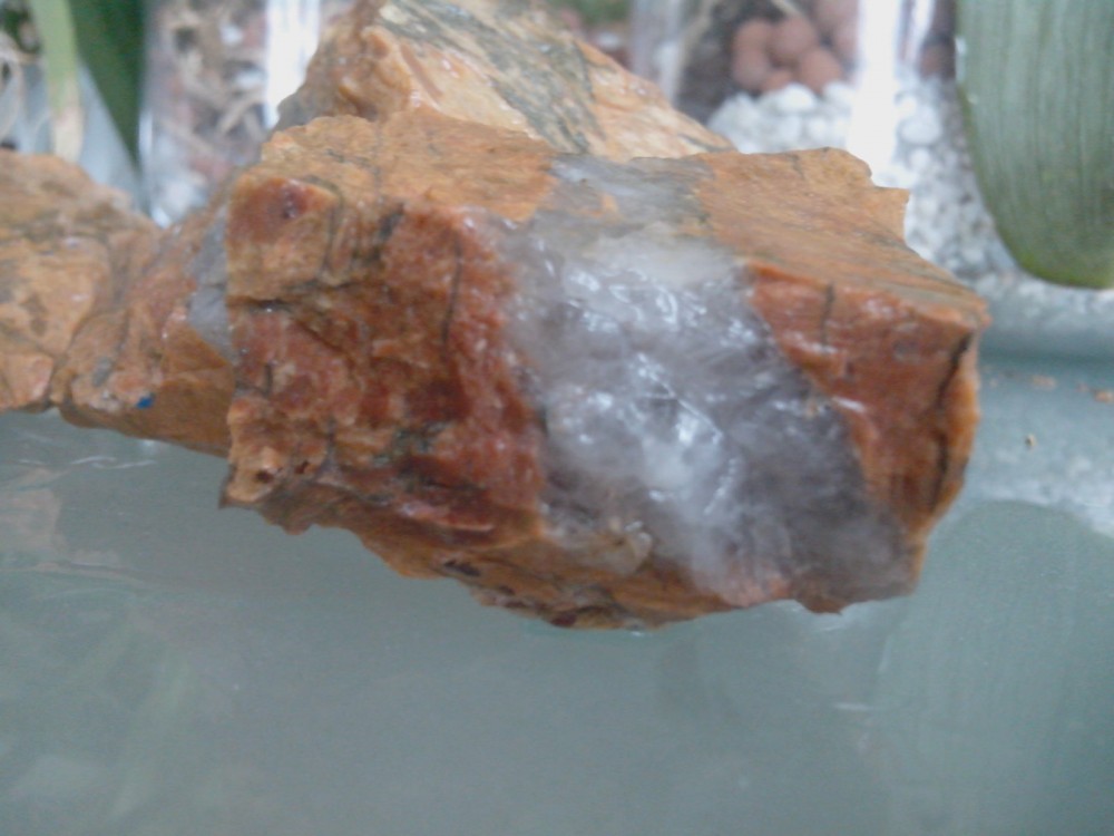

- Ce qui semble être du quartz raye vraiment profondément le verre (testé aussi avec un autre caillou, y'a pas photo).

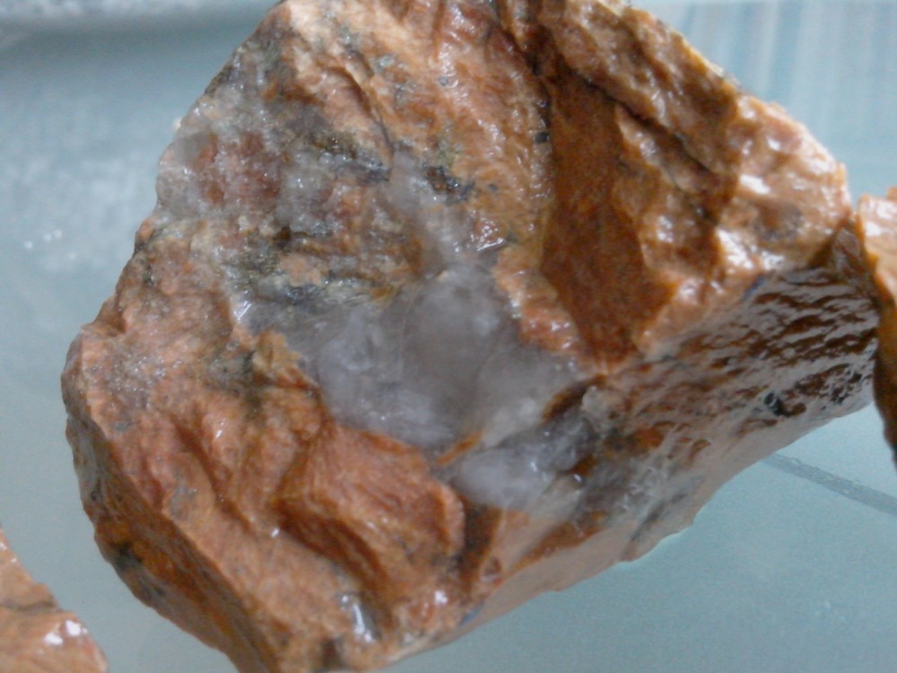

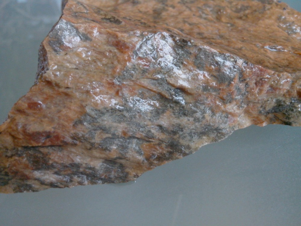

- Photos aussi de la pierre N°2 mouillée

La première image avec les phyllosilicates : plan de faille possible qui doivent être multiples.
Le reste présente un faciès bréchique avec une belle fractures ouverte puis comblée par du quartz (probable) blanc laiteux.
En jaune-beige-orangé, on peut hésiter pour plusieurs minéraux dont des feldspaths, mais gros doute, ou bien une des roches des épontes car on ne distingue pas bien de clivage, vérifier quand même si il n'y a pas de calcaire.
Sinon d'accord avec le sage plus haut qui demande des tests et qui doit être MDR.
Sinon Marie, et bien ton secteur est fort passionnant et mérite d'être étudié en détail.
Peux tu vérifier si tu vois une orientation préférentielle NW-SE ou NNE-SSW : les deux familles de failles sur la carte.
Pour la pelleteuse, bon c'était pour rire mais on peut dire que on ne pourra pas aller beaucoup plus loin sans localiser précisement ton terrain.
Quand même on peut aller plus loin simplement dans l'analyse en sciant cet l'échantillon que tu as mouillé avec une observation de détail. Si c'est bien une brèche de faille minéralisée on le vérifiera rapidement.
