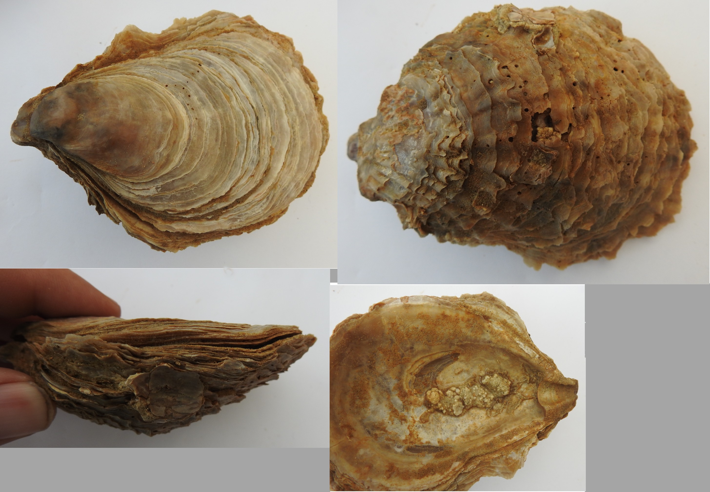

voici la conclusion d'une collègue spécialiste des bioérosions (Ichnologie).
Voici un jolie exemplaire d'ostrea! Oui, Entobia Ichnoespeces est claire sur la coquille, et les trous les plus grands pourraient appartenir a l'activité des vers (il faut vérifier s'il y a connexion entre les trous ou pas) ... mais nous ne pouvons pas idéntifier ces petites billes ... il s'agit de des billes compactes et endurcies? ou bien elles sont vides a l'intérieur? Tel comme on les voit dans la photo, elles pourraient même être une précipitation ou des structures plus récentes ...
Cordialement
Merci pour ces infos, d'après ce que je vois les trous ne semblent pas être reliés entre, tout au moins en surface

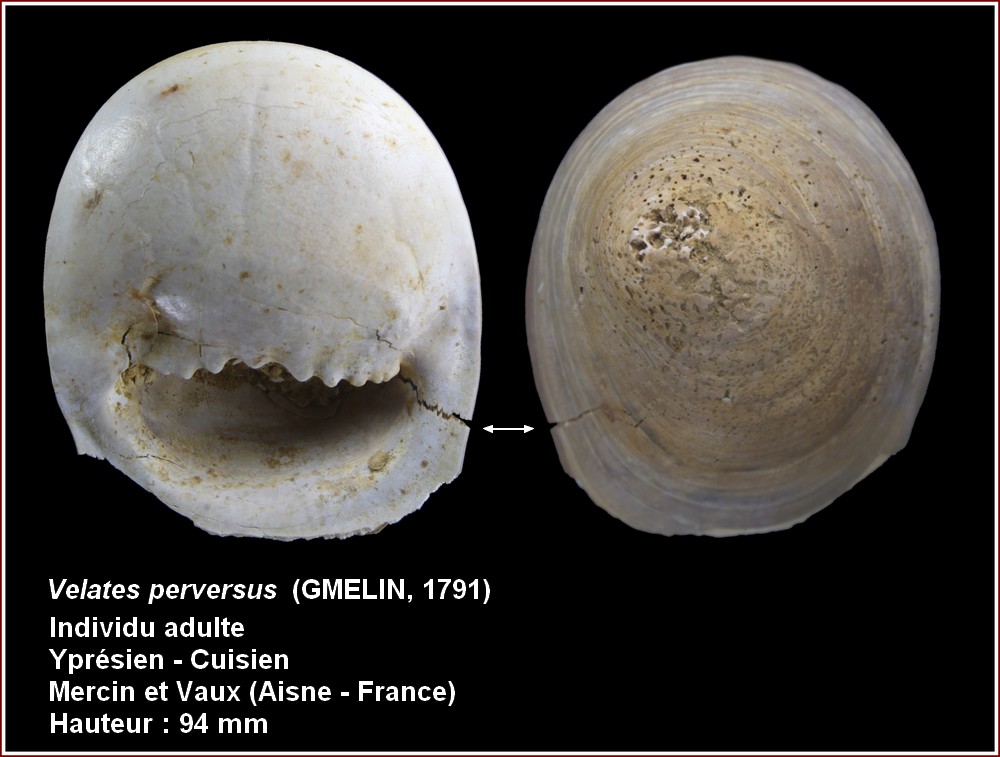

J'ai un gros Velates qui présente d'autres traces de bio érosion, je met la photo ci-dessous (j'espère que la résolution de la photo sera suffisante, sinon je ferais d'autres clichés)

Une planche permettant de mieux situer les dites petites billes, présentent ou manquantes :
Bonjour.
Pour ces " petites billes blanches ", je pense qu'il s'agit de tout ce qu'il reste du byssus calcifié d'un épibionte très commun : Anomia ephippium https://fr.wikipedia.org/wiki/Anomia , ou plus précisément de sa version d'époque dont j'ignore le nom exact.
Dans l'Actuel, les coquillages trouvés en bord de mer présentent souvent ces " petites billes blanches ", et moins souvent l'Anomia ephippium encore en place, car ce bivalve se détache facilement de son hôte après sa mort.
Ne reste plus alors sur l'hôte que cette " petite bille blanche " comme témoin de la présence passée de cet épibionte.

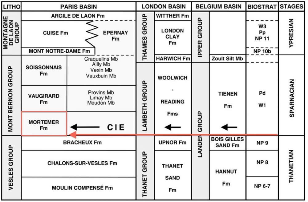

Je sais que je répète toujours la même chose :desole: mais çà fait son petit bonhomme de chemins et cela commence à être une évidence pour des scientifiques intéressés par la stratigraphie 'régionale' et chercheurs fessant référence sur cet intervalle de temps( Marie-Pierre Aubry, Médard Thiry, Christian Dupuis, William A. Berggren )http://www.micropress.org/stratigraphy/pdfs/Stratigraphy_2.1.65.pdf:yes3:
_" En de nombreuses occasions, le raisonnement circulaire impliquant des assignations biostratigraphiques basées sur des corrélations lithostratigraphiques présumées et des corrélations lithostratigraphiques basées sur des présupposés affectations chronostratigraphiques a conduit à des situations inextricables et à une difficulté d'utilisation «objective» des données":applaudir:
cool.png:yahoo:

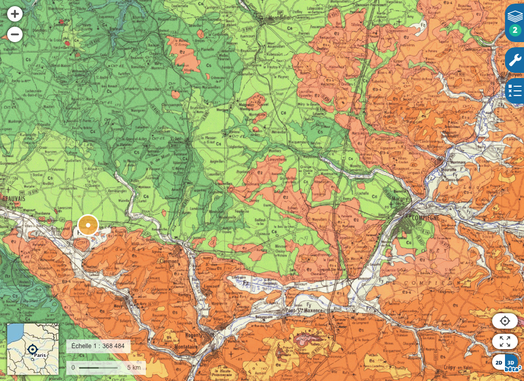

il est plus que probable que la/des confusion(s) de corrélation(s) de ces dépôts ai(ent) entravé(es) en de nombreuses occasions leur description régionale détaillée. La succession du Paléocène supérieur et de l'Eocène inférieur du BP comprend des unités lithologique 'complexe' mal compris de sédiments marin, continentales et saumâtres, d’argiles, de calcaires, de sables et de lignites . le nombre de sections et affleurements maintenant disponibles entre Beauvais et Compiègne pourvoie à cet état de faits.
deux notices BRGM (respect) qui pointent (ou semblent) le calcaire de Mortemer dans le thanétien (ou j'ai mal lu):
"Le Calcaire de Mortemer, gris fumé, se débite en petits moellons ou plaquettes de 10 cm d'épaisseur. Il est constitué d'un amas de tiges de d'oogones de Chara (Tectochara) helicteres (Brongn.). On le trouve à Cernoy, Trois Étots, Pronleroy, ainsi qu'à Antheuil-Portes et au Nord de Villers-sur-Coudun. Épaisseur moyenne de 0,20 à 1,00 m (Pronleroy). Il a été exploité autrefois comme pierre de construction (chapelle de Cernoy). Le grès siliceux fin à stipes de Palmiers, plus ou moins empâté dans une argile brune, est une formation du Thanétien continental, peu épaisse (0,10 m) présente au bois de Plaisance (Ouest de Compiègne) et à l'Ouest de la feuille vers Trois-Étots. "
Notice BRGM 0104N
"Le Calcaire de Mortemer (e2b) du Thanétien supérieur n'est représenté en place qu'au bois de Nointel et sur le plateau à l'Est de Noroysilicifiée à l'affleurement, l'assise très riche en stipes de Palmiers, est vraisemblablement très peu épaisse en ces points ",
Notice BRGM 0103N

Nonon, tu a bien lu! c'est le système de l'échafaudage/entassement /fatras  circulaire qui  nous a embourbé:dots:
_{Le raisonnement circulaire survient aussi fréquemment lorsqu'on utilise de façon imprécise dans un raisonnement des résultats scientifiques établis par d'autres personnes, alors qu'on ne connait pas les prémisses qui ont été utilisées pour les établir. Il se peut alors que parmi les prémisses utilisées, que l'on a pas vérifié, l'une d'elles soit ce que l'on cherche à démontrer à partir de ces résultats, ce qui rend évidement le raisonnement invalide d'un point de vue rationnel et scientifique. La boucle peut devenir très difficile à détecter lorsque des chercheurs ont utilisé les travaux d'autres chercheurs comme prémisses, qui ont eux aussi utilisé des travaux d'autres chercheurs dans leurs prémisses, et ainsi de suite.}:marteau:

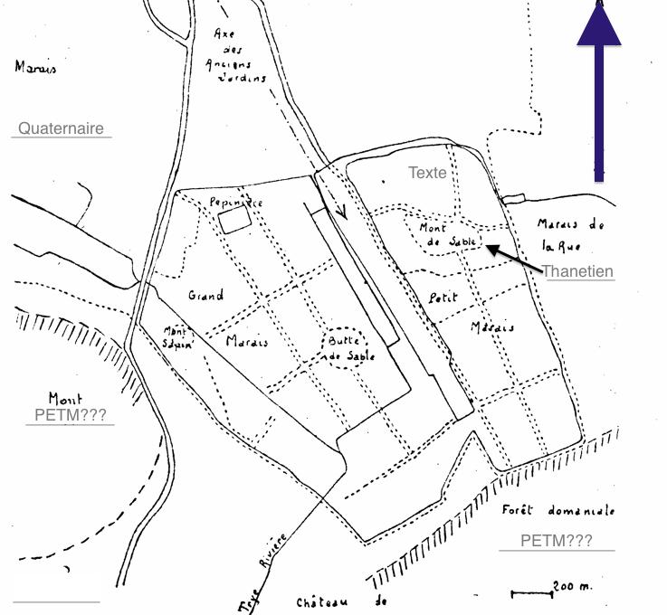

Pour le catastrophisme, je suis pour une "fouille" effectivement surtout que j'aimerai bien voir la connexion des calcaires moches d'eau douce avec le sable de mer...Mais pour ce we, je crains qu'il y ait une couche de neige au dessus du tout!
L'endroit ne m'avait pas fait rêver! Coup de soleil, accès restreint au substrat réduit à du sable, du sable........J'ambitionne plus de retourner voir les loups (avec Elasmo, of course bienvenu) si la neige nous lâche (pas de contrepèterie).

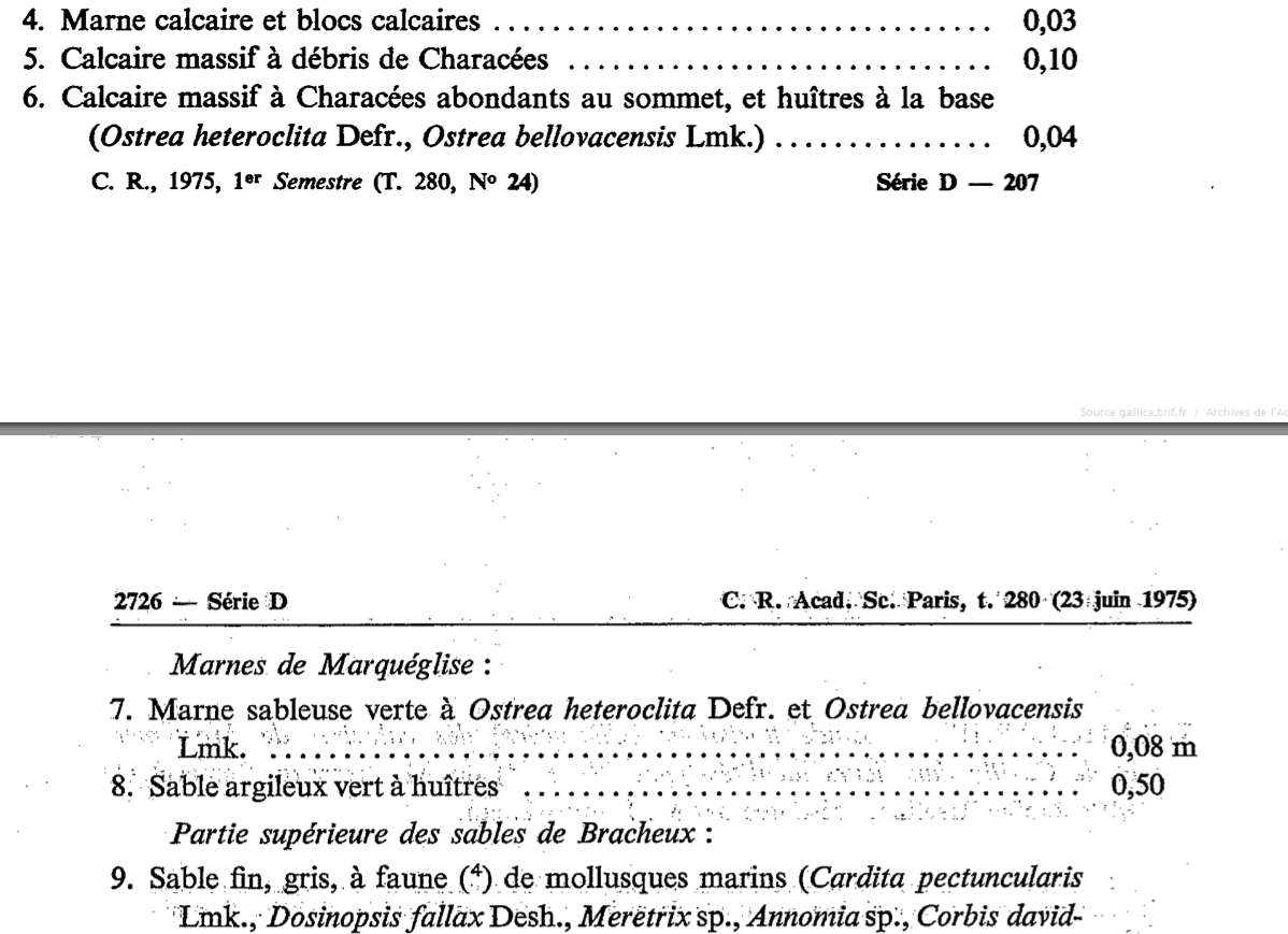

Pour la peinture, les références circulaires,...je suis en phase. Des facilités, approximations ont conduit à un flou géologique. Idéalement, j'aimerai trouver un article scientifique décrivant ce qu'est le "calcaire de Mortemer".
Oserais tu mettre une photo du calcaire "moche" en ligne (pas eu le temps de prendre de photos pertinentes) ? (juste pour faire réagir...)

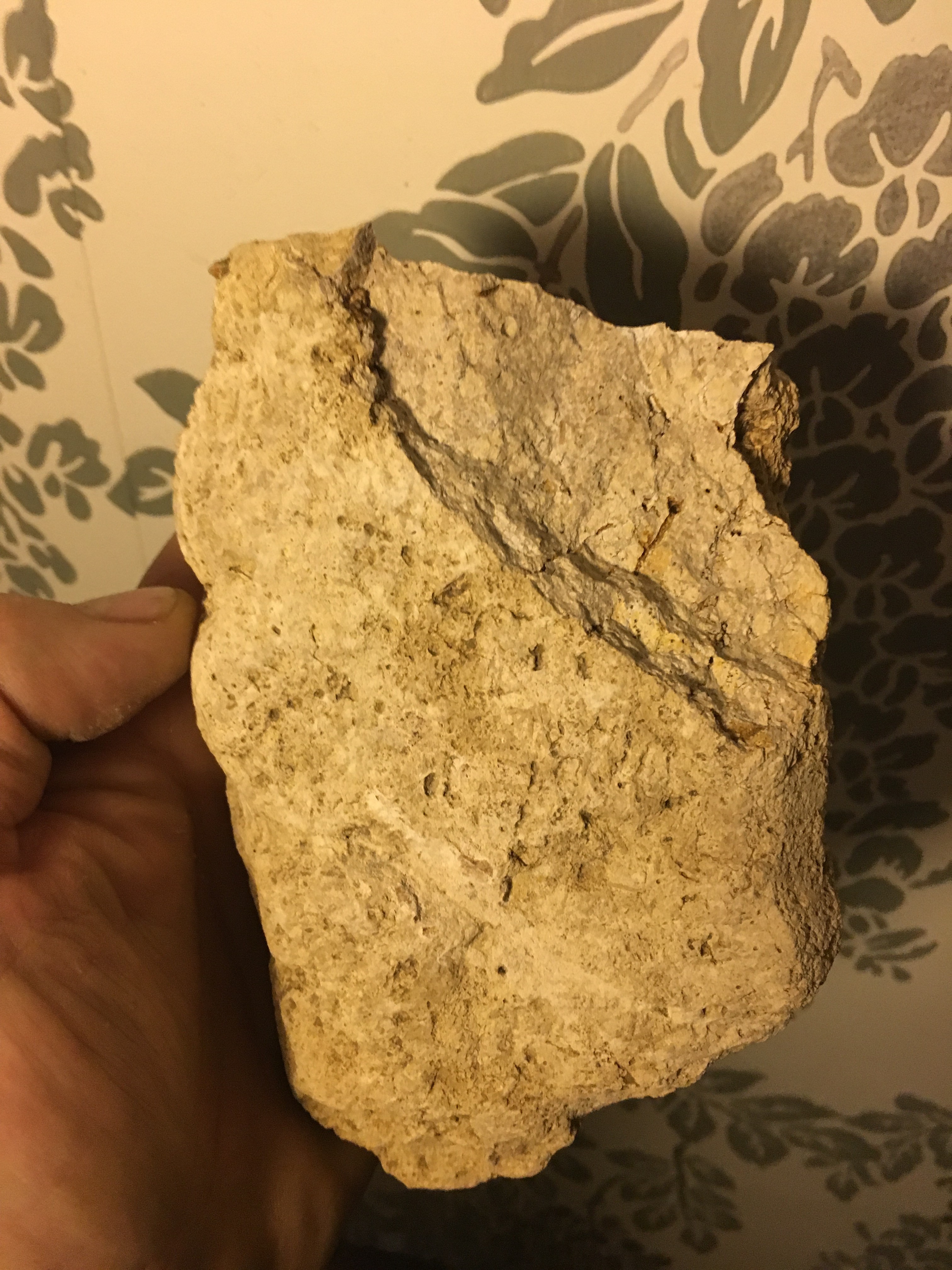

Il y a au minimum, une faune marine du type de:
Ah? Je n'ai pas encore pris le temps de regarder l'échantillon très "moche" ramené. Empreintes végétales (d'eau douce)? Faut vraiment que je me frotte les yeux et sorte la loupe.
Dirais-tu que c'est LE (THE) "calcaire de Mortemer" type? ou serait-ce encore un flou géologique?
(je suis bête, rigide et aime bien comprendre de quoi on parle)
