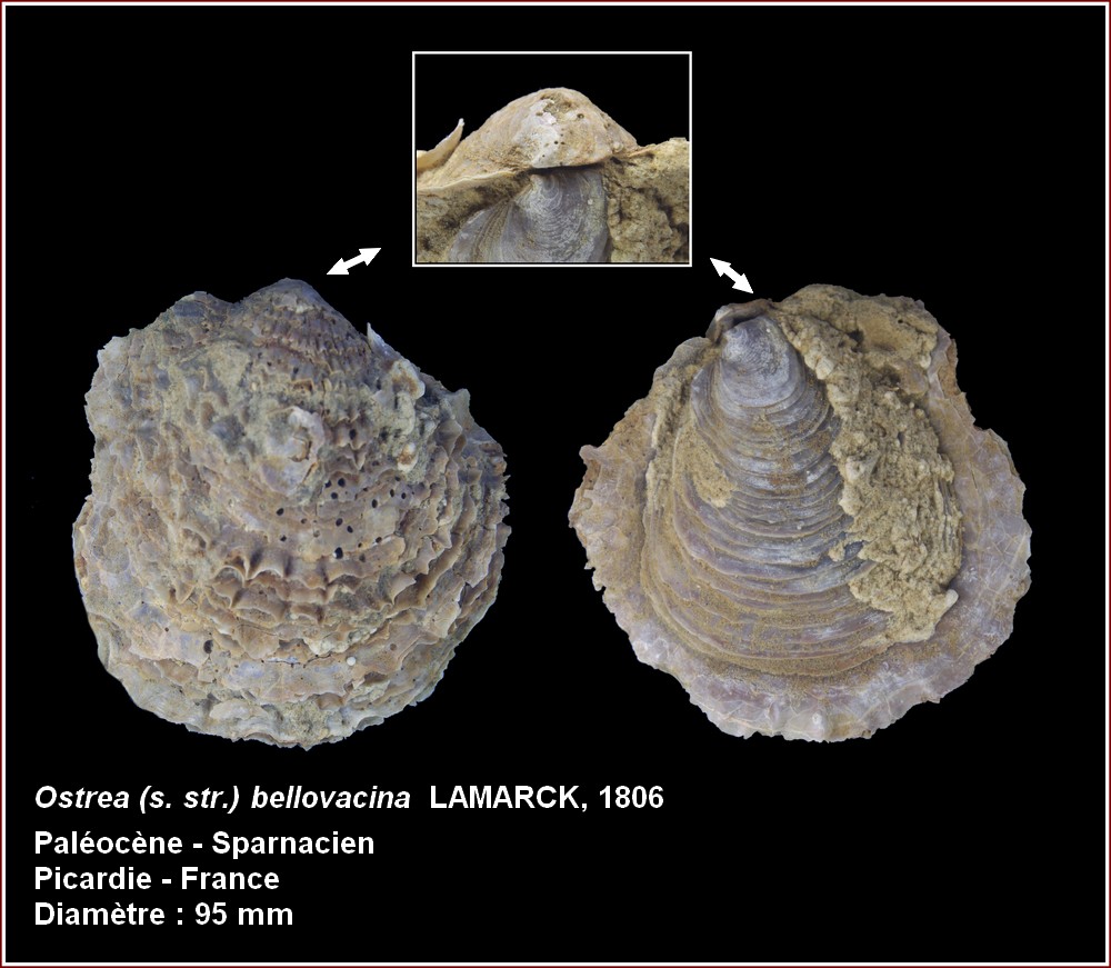

Un fossile classique récolté en faisant de la prospection que l'on ne voit que trop rarement en photo, car de belle taille et belle qualité :
Bonjour Elasmo,
très belle photo.

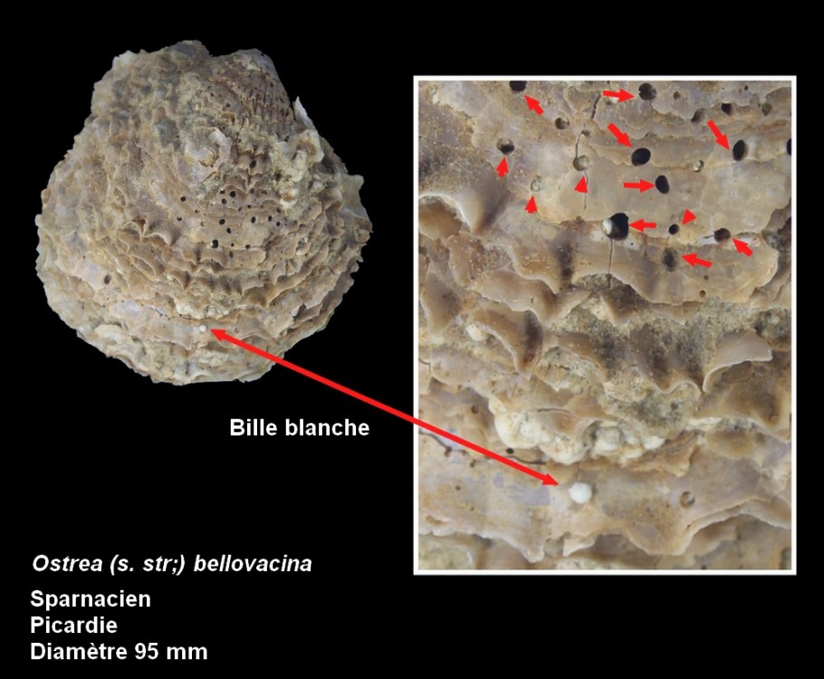

Pour ma part, ce que je trouve interessant et qui merite ton attention sur ce fossile et surement d'autres de ta collections ce sont les petits trous. Ces trous sont des bioerosions de parasites de l'huites comme des vers polychaetes ou des éponges.
https://natureinfocus.wordpress.com/tag/oyster-shell-infestations/
Décrire ces bioerosions et ressencer leur types serait valorisable dans une publi specifique sur ce sujet.
Bravo pour tes observations, j'ai aussi observé de petites billes blanches sur les bords lamellaires de l'huître, j'ai même cru au départ que c'était du polystirène en fait cela semble calcifié, j'ai d'autres spécimens aussi bien préservé, il faudra que je regarde de plus près si l'on peux observer les mêmes choses dessus

Pour les trous, il y a également des bactéries perforante... La science des trous, dans une conversation ça doit faire un blanc.
-" et vous cher collège, quel est votre spécialité scientifique"
-" Je suis trouologiste, je travail sur les vide avec une très nette orientation vers les absences et les manques"
