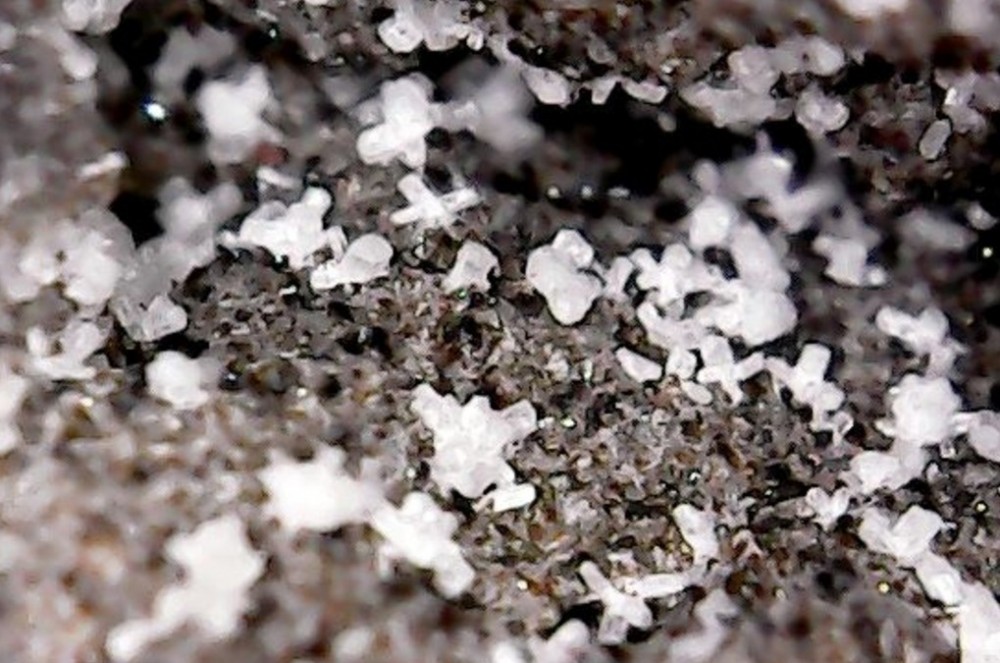

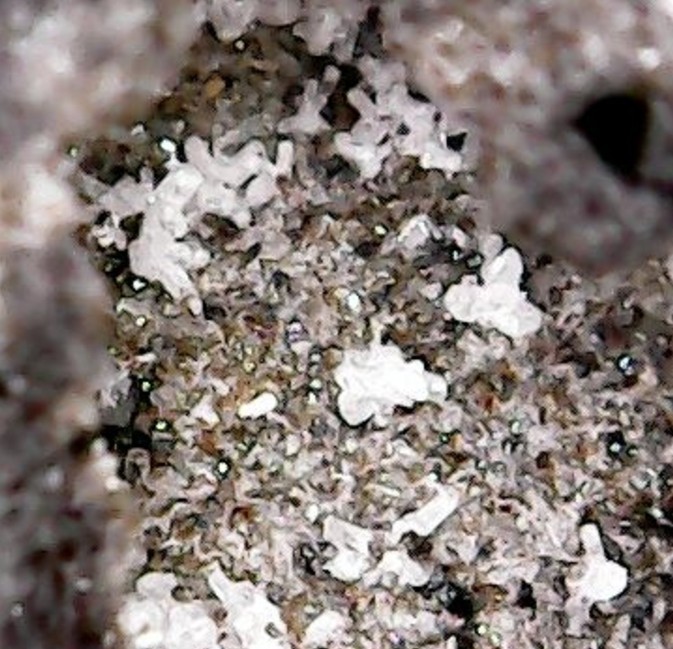

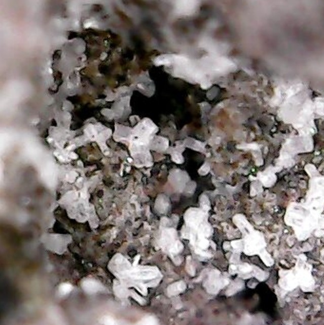

Les photos sont mauvaises , mais les cristaux sont largement inférieurs au millimètre , je ne peux pas faire mieux !
Il s'agit d'une tephrite à olivine , leucite , haüyne, etc..., voici une photo de la roche ellle même :

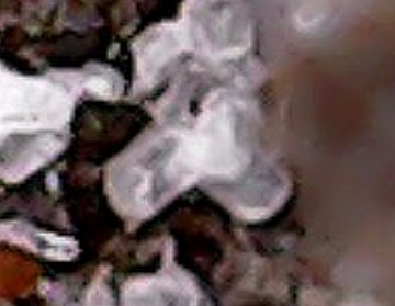

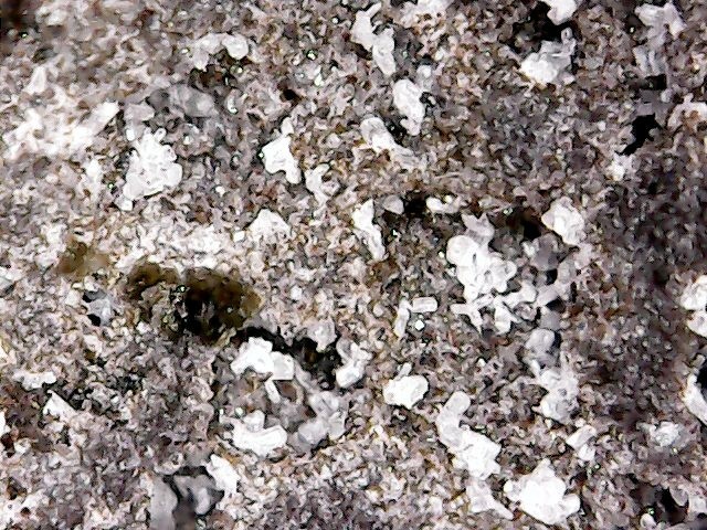

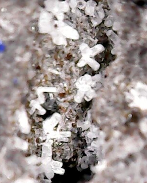

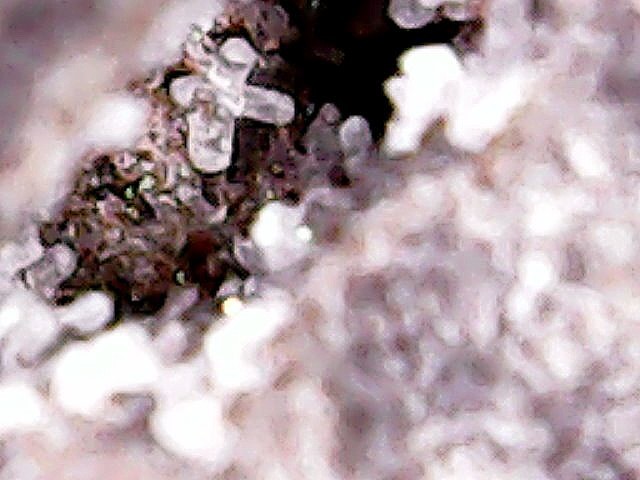

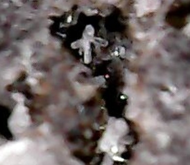

voici les cristaux en question , il sont présents dans des vacuoles de la roche :

]mes recherches sur internet ne sont pas très concluantes , il parait qu'on trouve jusqu'à 180 espèces minerales différentes sur les pentes du Complexe Vésuve-Somma .
Ca pourrait aussi bien être de la phillipsite , que de la microsommite , de la merlinoite , et j'en passe !
Mais je n'ai pas retrouvé ces cristaux " en bouquets " sur les photos du web ,

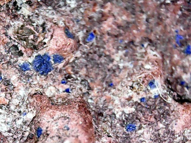

A noter qu'il y a aussi de l'olivine assez reconnaissable et soit de l'azurite soit de l'haüyne ( varieté lazurite ) .
Impossible à dire sur tes photos, il faudrait les voir ... Regarde si tu arrives à voir des détails de la structure cristallines : données de symétrie, éléments de macles, ... vu que (à priori) il te faut abandonner toute idée de test de dureté, densité, trace, ... :clin-oeil:
Ca peut ! je rajoute la nepheline sur ma liste d'une dizaine de possibilités.
Dommage , pour l'instant je n'arrive même pas à distinguer avec certitude le nombre de faces des cristaux .
Cherche déjà le nombre de faces sur le prisme. Ensuite les troncatures des arêtes formées avec le sommet. Si tu as 6 faces et des troncatures il y a des chances que tu ai a faire avec de la néphéline en effet. Sinon il faudra pousser la réflexion plus loin, aller voir du côté de la kalsilite par exemple
voilà , c'est fait : symétrie hexagonale !
