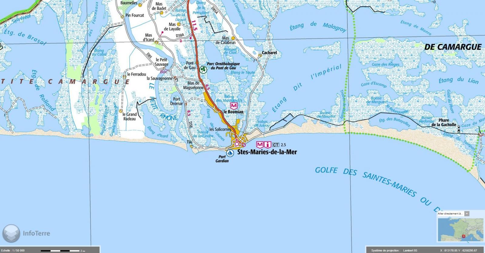

Un bon analogue actuel ou récent des sables (et grès) de Glennes serait à rechercher du côté du delta du Rhône :
http://www.geoforum.fr/topic/27984-roche-de-sable-et-dargile/#entry479377
... dans des sédiments probablement très récents :
post-9098-0-48612500-1394181994_thumb.jp
Les conditions de sédimentation et de grésification précoce pourraient être similaires. Mais dans le cas de la Camargue les restes de mollusques deltaïques sont préservés alors que dans le bassin de Paris les circulations d'eaux acidifiées par le lignite ont fréquemment dissout les coquilles calcaires.

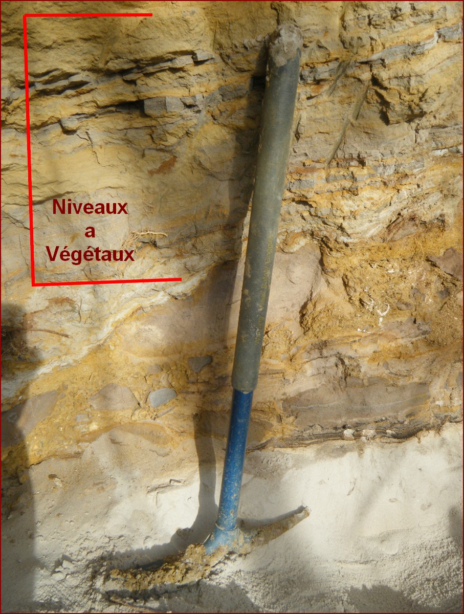

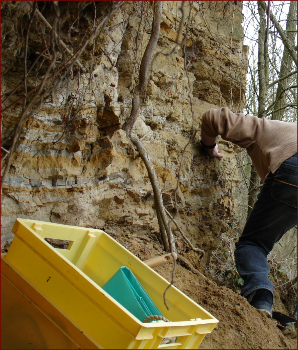

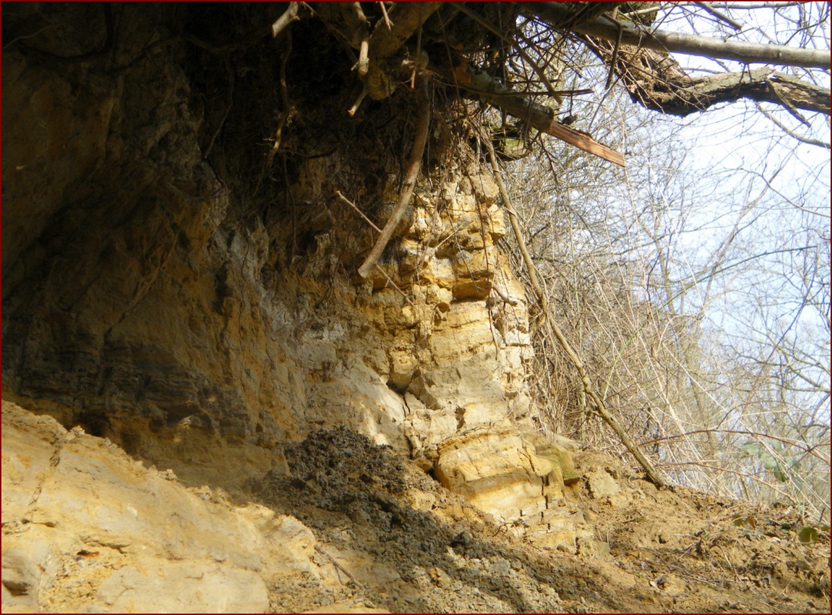

Sympa ce site !

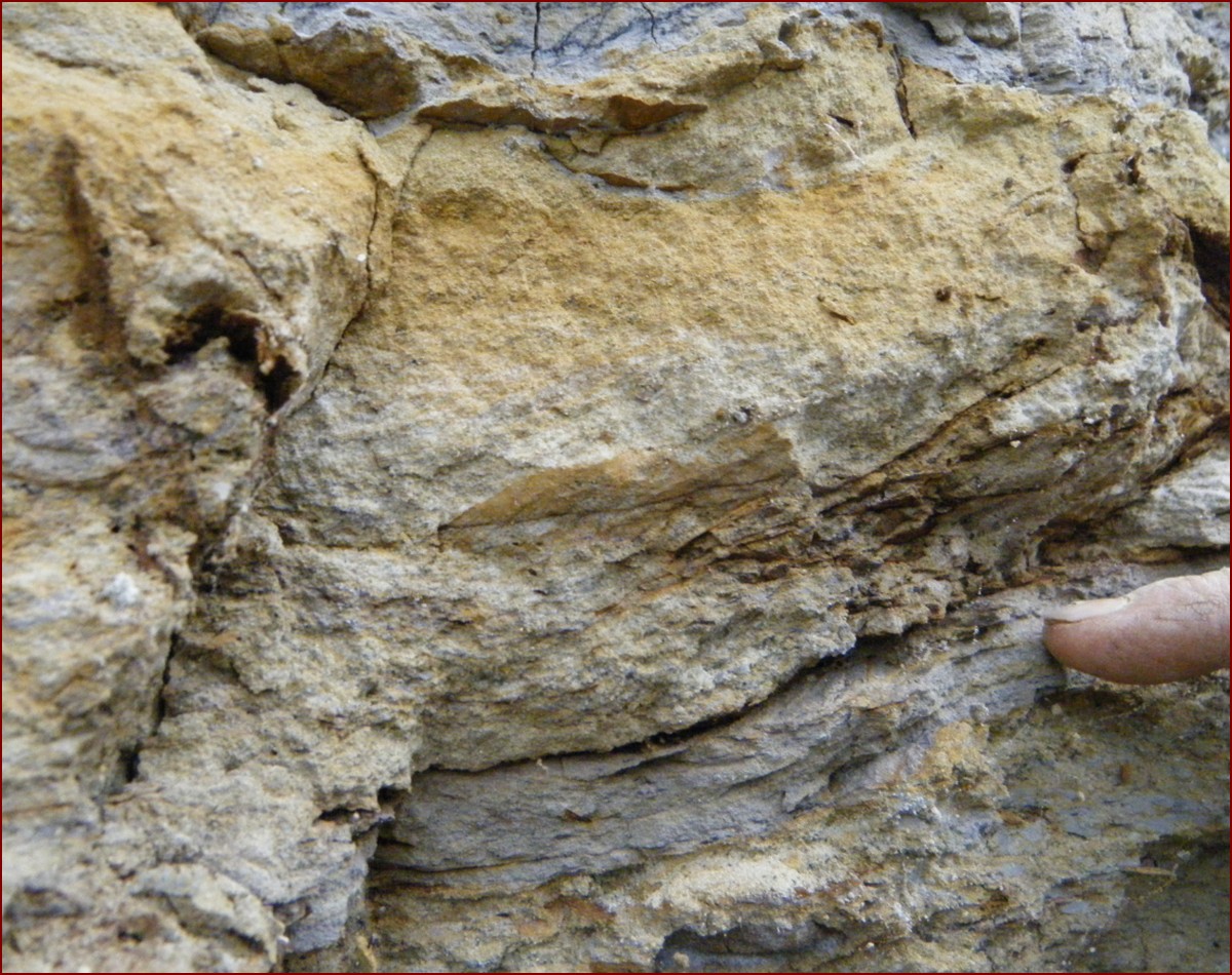

Juste en dessous on dirait une couche avec un conglomérat de gros éléments gris à matrice sableuse.
c’est en place ?
si c’est le cas, ça fait penser aux observations de Gaël : un épisode de tempête proche de la limite P/E
en image quelque part sur le forum.
en tout cas ça pousse à examiner en détail les fronts de taille apparemment azoïque.

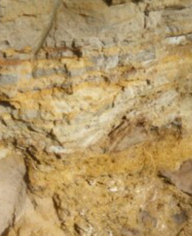

En dessous il y a du sable blanc azoïque à gros et petits galets, mais parfois il y a des poches à requins et poissons, sans compter que la couche à végétaux présente d'autres aspects, dommage que le gars du MNHN n'ai jamais répondu, je pense qu'il y a matière à publier
Mais rein qui ressemble à ce que j'ai trouvé ailleurs avec également des végétaux: est ce que c'est parce que ce n'est pas la même zone/même milieu d'origine?
La partie au fond de la première image semble constituée de blocs durcis différents des couches plus sablonneuses du premier plan. Est ce bien le cas?
Tsunamite pour moi!

Mais si on a la vision régionale on voit facilement que c’est un site de calage important pour la stratigraphie.

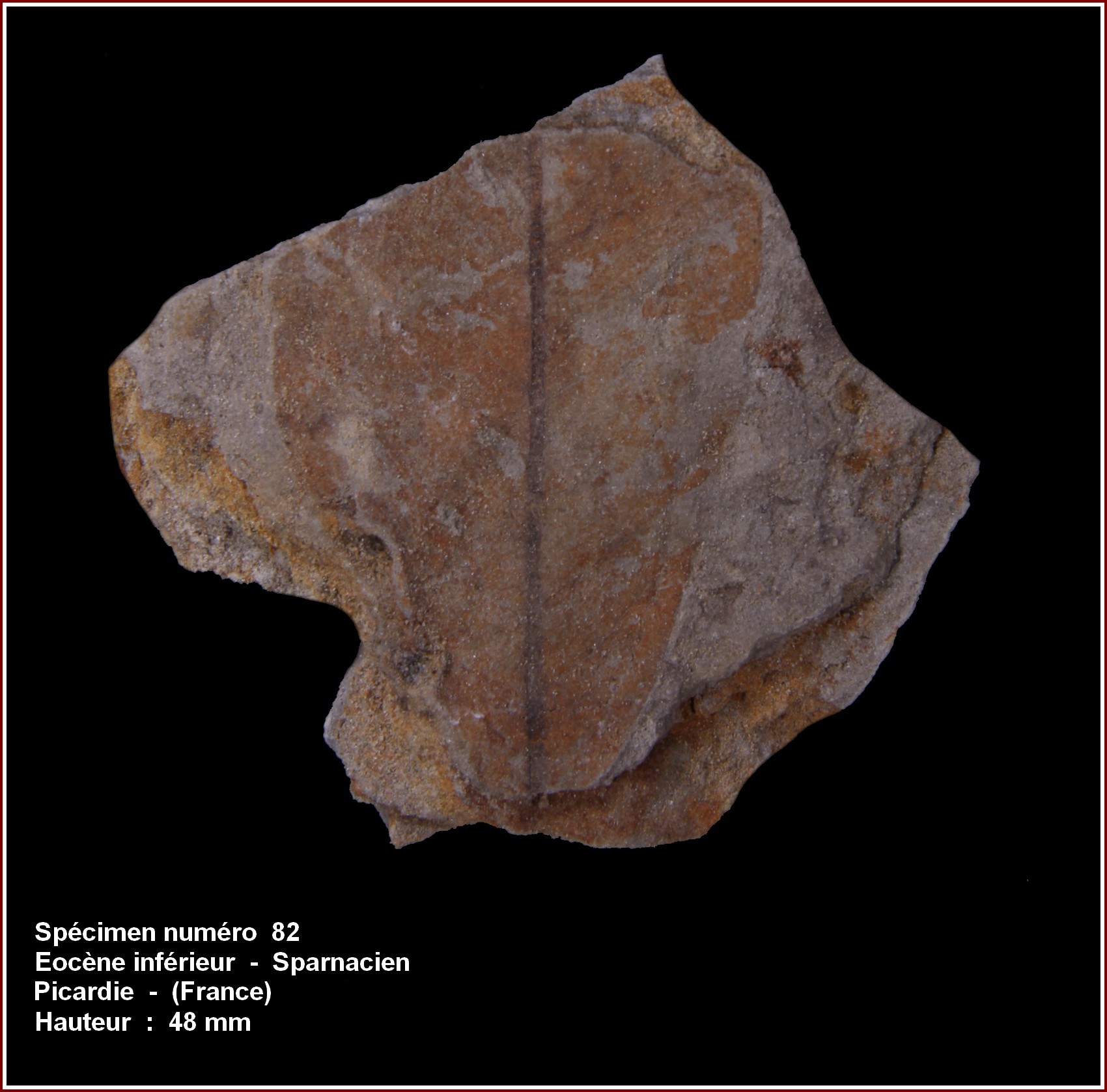

Je vais refaire quelques photos de spécimens intéressant et rentrant dans mon champs photo, car j'ai de relativement grandes plaques avec plusieurs spécimens (environ 30 a 40 cm), je ne ferais donc que les petites et moyennes plaques

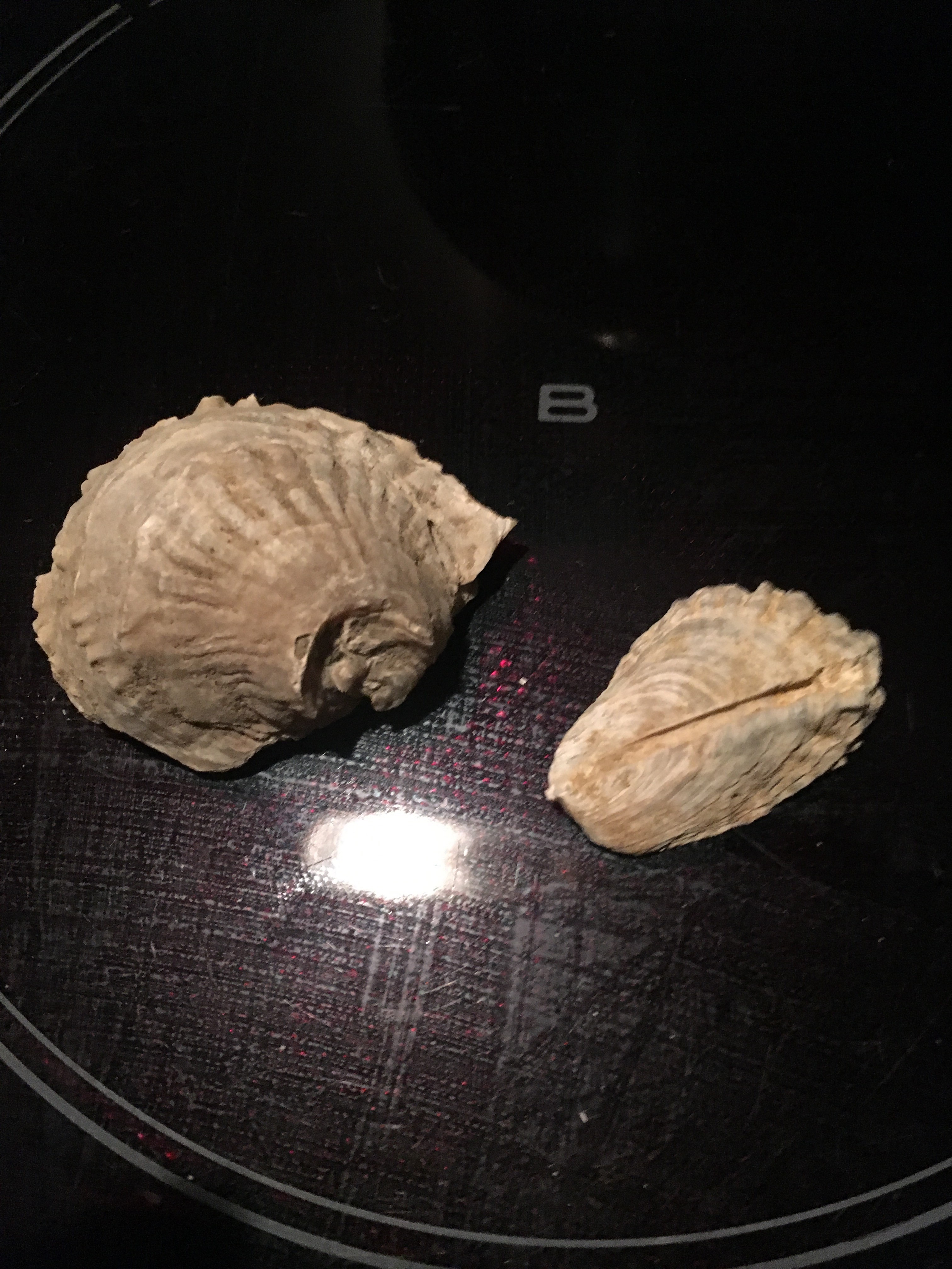

Des huîtres fermées en pagaille dans le sable, sans rocher, évoque effectivement un Tsunami...
Attention Elasmo à la légende de tes magnifiques photo (on passe de la Picardie à l'Oise...il ne faudrait pas que cela devienne plus précis..)
il y a 4 minutes, Next50MY a dit :
Ah oui les fameuses tsunamites...
ça va être compliqué à démontrer Gael, les tempestites sont encore à la mode.
Je m'enfout, because:
-Je m'en sers comme calage temporelle absolue des différentes coup ou l'on la rencontre sur cinquante Km
-Si c'est une tempête qui à fais çà. C'était la tempête des cent-mille derniers millénaires:tease:
Une ligne temps que tu corrèles.
la tsunamite sera impossible à démontrer avec juste des blocs auprès des sédimentologues
si la ligne de cote se deplace dans le temps, ton niveau conglomeratique sera diachrone.
