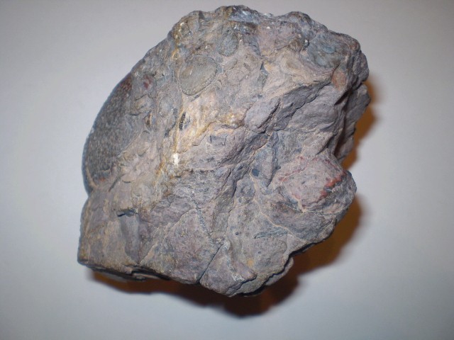

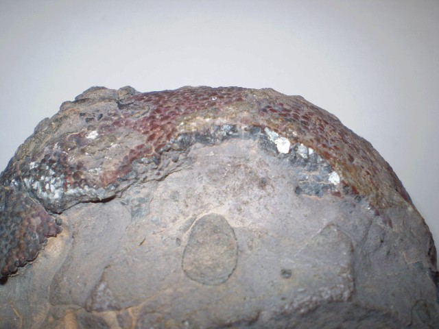

Dimanche dernier un géologue et paléontologue l'on eu en main on certifié que c'est bien un œuf de dinosaure fossilisé mais n'ont pas su dire de quel espèces il s'agissait il fallait un certain matériel pour l'analyser(il on dit que la coquille et devenue ferreuse et que sur la matrice il y a des os fossilisé et sédiment marin
je ne les pas découvert dans un milieu marin ou continental
j'ai fait un échange a une bourse de minéraux
Bien cordialement
Bien cordialement
bonjour
il y a des géologue et paléontologue qui peuvent se tromper , une coquille devenu ferreuse????, et puis il y a une contradiction ( os fosilisés et sédiment marin ) et pas trouver dans un milieux marin ????

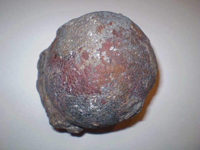

Maintenant, pour ce spécimen, je crois aussi plus à un oxyde métallique (poids, aspect et couleur). De toute façon, même s'il s'agit d'un oeuf, une simple photo ne permettra pas de réaliser une identification. Les identifications d'ootype se réalisent au microscope uniquement. Tout le reste n'est que spéculation. Les paléontologues que tu as rencontrés auraient du te le dire.
Je suis d'accord avec toi mais quand je dis que pour moi, il est trop petit et trop lourd pour être un œuf de dino, c'est que je pense au lieu de découverte. Je connais bien le Mas d'Azil, c'est pratiquement mon bureau. Et les œufs découverts là-bas ne correspondent pas à ça. C'est vrai qu'on peut tomber un jour sur quelque chose d'inconnu mais à ce moment-là, on ne le met pas à l'échange et les soit-disants scientifiques qui l'ont examiné auraient du tomber sur le c..!
Je pense aussi comme toi à un nodule ferreux
On est bien d'accord Dominique. De vrai scientifiques auraient réagi différemment à la présentation de cette objet sur plusieurs points.

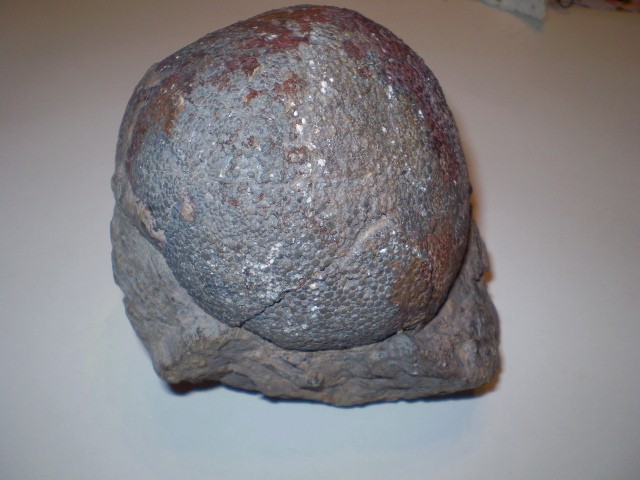

De mon point de vue je trouve la forme générale trop irrégulière (et ça ne ressemble pas à de l'écrasement) pour être de l'oeuf.

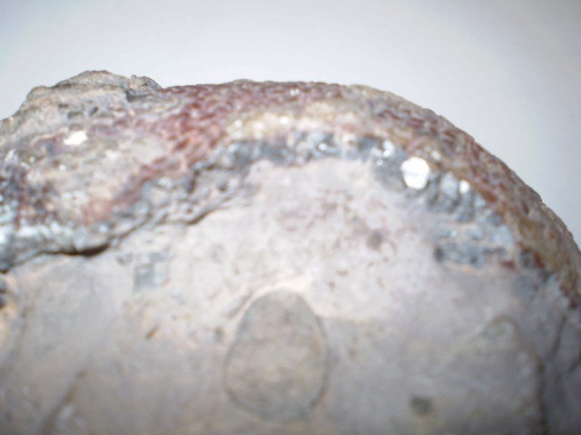

Les les motifs de surface eux aussi font bizarre pour de l'oeuf (bien que très ressemblant). Faudrait que tu vois si il y a moyen de prélevé un petit bout de "coquille" sur une partie cassé, et en regardé la tranche à la loupe pour voir s'il y a une structure cristalline composée de petits prismes de calcite.

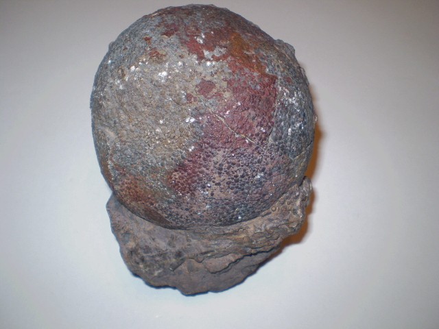

quelques photos supplémentaire de la surface de la coquille de l’œuf de dinosaure
oui Chicxulub avec une pointe de ciseaux en arrive a décoller un petit morceaux de la coquille
vous devez savoir que je ne connais rien en fossile je suis un modeste amateur de minéraux
Merci
Si vous arrivez à prendre une photo de la coquille sur la coupe, ça permettrai de voir les structures cristalline et de confirmer si c'est un oeuf. Pouvez vous faire faire une macro par quelqu'un qui possède un bon APN?
En tout cas, je ne crois plus tellement au nodule ferreux...
Moi non plus je ne crois pas à un oeuf. La forme n'est pas régulière et la coquille ne présente pas de compression pour autant. Mais des photos plus détaillées vont nous aider à avancer. Pour le moment, on avance à tatillons

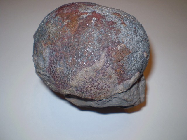

Est-il possible d'avoir des photos qui puissent supporter un agrandissement, ou tout simplement des Macros ?
Je pense qu'il y a un petit malentendu. Quand notre ami nous dit pas marin, pas continental, c'est tout simplement parce que ce n'est pas lui qui l'a découvert. Il l'a seulement échangé dans une bourse
Des photos plus détaillées aideraient un peu
