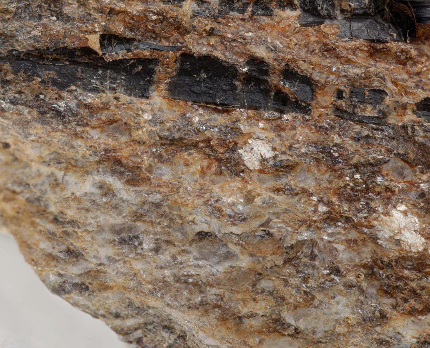

La question que je me pose : est on plus proche du faciès metatexite ou de la diatexite ? Peut on retrouver des traces de la texture du paléosome metasédimentaire ? C'est ce que suggère ta dernière image !
Nous avons eu une intéressante discussion avec Gypse 75 qui a examiné le caillou.
Voici ce que j'en retiens, si je me trompe, n'hésite pas à corriger...
Pour la composition, il confirme un côté avec tourmaline et muscovite (ou peut-être biotite altérée) et l'autre de type migmatite avec biotite, muscovite, plagioclase et quartz.
En ce qui concerne l'origine, il verrait bien une zone de contact entre migmatite et granite, la circulation d'un fluide enrichi en bore et un processus de diffusion tel que décrit par Serge.
Nous avons également parlé de la possibilité de réaliser des lames minces. Cela semble délicat compte tenu de l'état de l'échantillon.

J'ai observé l'échantillon à la bino, les minéraux sont assez reconnaissable.
Pour compléter l'explication de mr42 :
Échantillon de 10X10 ep. 5 environ
L’arrière de l'échantillon est une migmatite d'épaisseur très réduite environs 1 cm de composition
mica, plagio et quartz. Auncune tourmaline bien cristallisé visible. On repére une ou deux petites tourmalines cassées
dans le plan longitudinal.
Le milieu 3 cm est typique des zones de contact des granites (bordure figée) avec une forte teneur en
mica automorphe et quelques baguettes de tourmalines noires automorphe on à une faible proportion
de plagioclase xènomorphe le quartz est anecdotique. La texture est grenue à porphyrique.
La face avant montre une zone constituée de mica (muscovite et biotite) bien altéré sur laquelle
des tourmalines noire automorphe on cristallisée toute dans le même sens et sur le même plan.
On n'observe pas sur les tourmalines de phénomènes de torsion, quelques baguettes on subit une contrainte qui à provoqué
un cisaillement des cristaux.
Sous la bino, on observe dans les cassures un matériaux blanchâtre et parfois autour de certaines tourmaline.
Je pense a une argile très sèche issu de l'altération des biotites, mais je ne suis pas sur à 100%.

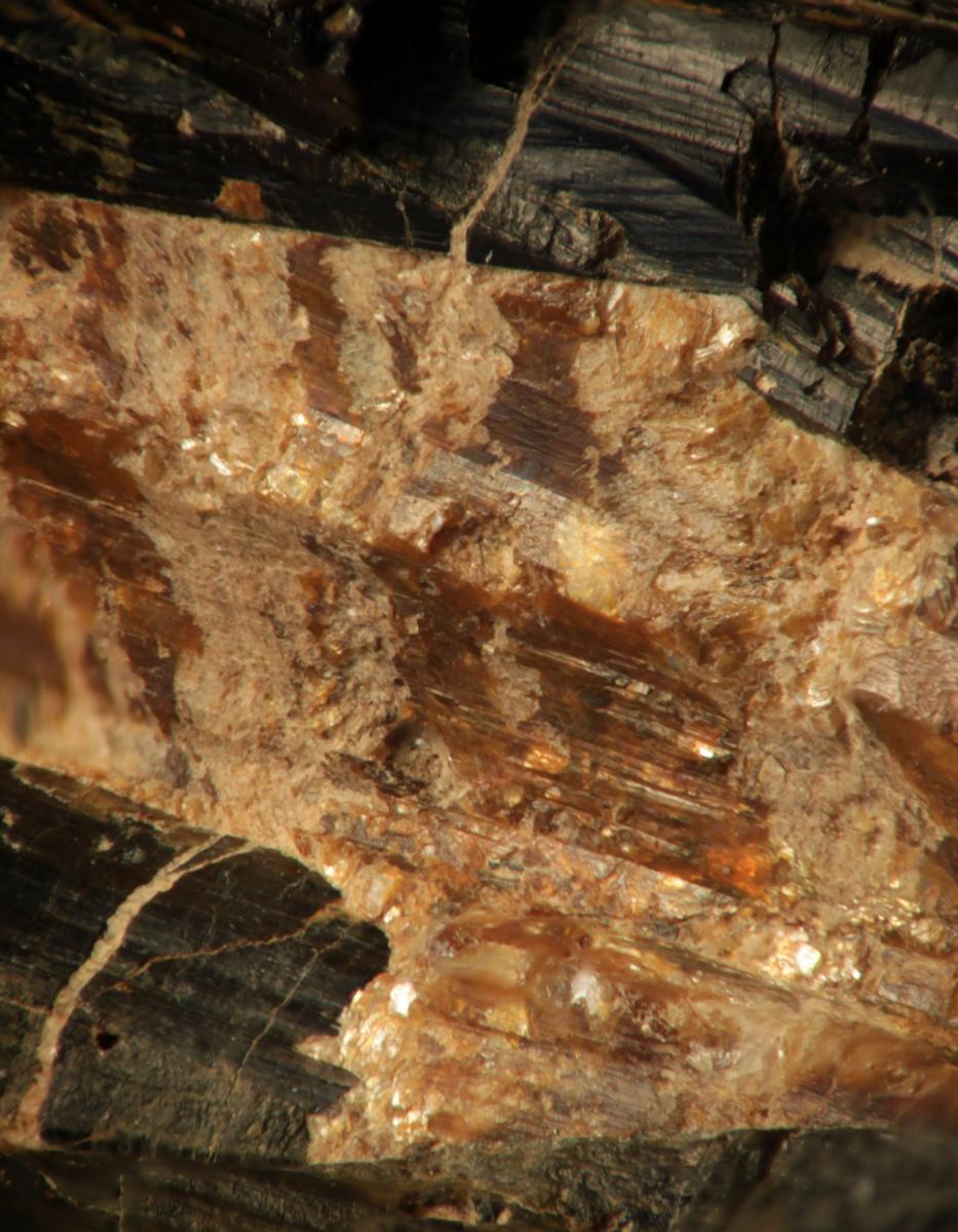

Ensuite, je crois qu'il y a encore des choses à dire sur les tourmalines.
Voici une photo un peu plus détaillée :
On voit la continuité des fissures d'un cristal à l'autre et à travers la matrice de mica, ce qu'on appellerait en métallurgie une fissuration transgranulaire. La fissuration se serait donc produite après la mise en place des tourmalines et des micas mais on n'en retrouve aucune trace du côté gneiss/migmatite.
Le placage aurait été coincé comme dans une presse, l'un des plateaux serait la partie migmatite, l'autre est l'inconnue du problème. La zone intermédiaire aurait servi de matelas...
Un autre point qui n'a pas été soulevé, ce sont les nombreuses petites cavités irrégulières sur les faces latérales des cristaux de tourmaline. Il semblerait que ces cristaux aient rencontré quelques obstacles lors de leur croissance.
post-10860-0-33144900-1379693207_thumb.j
Un détail de la photo précédente qui montre le passage d'une fissure à travers la matrice. Le mica garde un aspect lisse sur de larges plages mais laisse la place à quelque chose de haché ou pulvérulent au voisinage de la fissure.
Le matériau qui remplit les fissures est parfois pulvérulent et se gratte facilement mais il peut aussi être bien accroché, un peu comme de la silice.

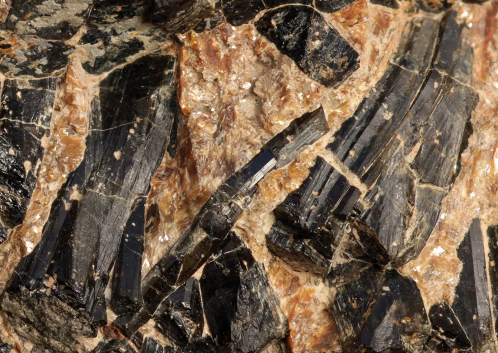

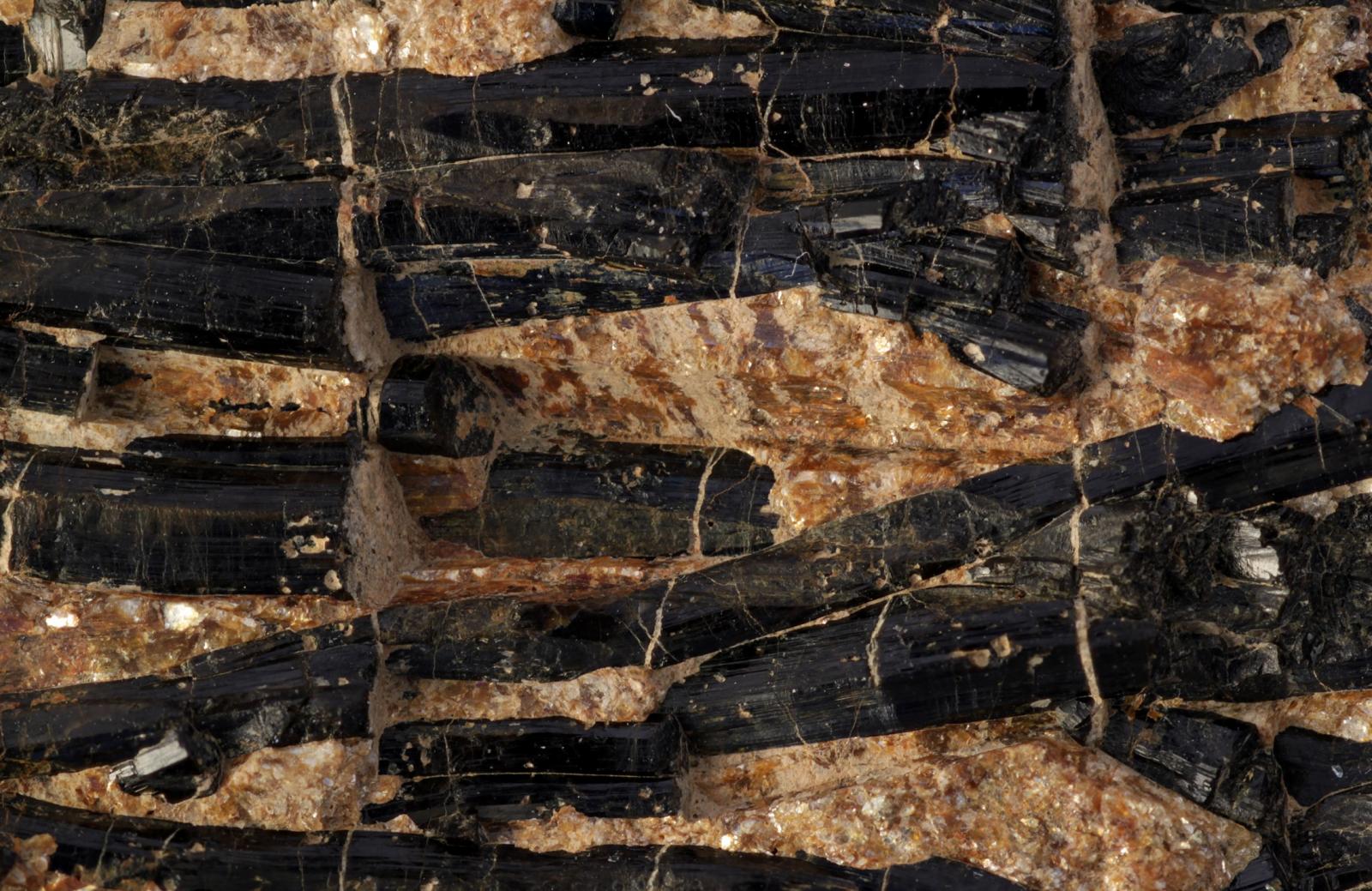

Pour ce qui est de la torsion des tourmalines, je rejoins tout à fait Gypse 75, ce n'est évident que sur quelques cristaux.
Sur l'agrandissement suivant, on voit des cristaux qui semblent tordus mais ce sont surtout des illusions.
D'une part ils sont fissurés en segments qui se sont déplacés après fissuration.
D'autre part ils sont très serrés. Ils sont globalement automorphes mais ils se sont gênés dans leur croissance. Ce qui semble être une torsion peut aussi être l'empreinte des cannelures des cristaux voisins.

On dirai bien que les fractures sont parallèles dans les tourmalines
