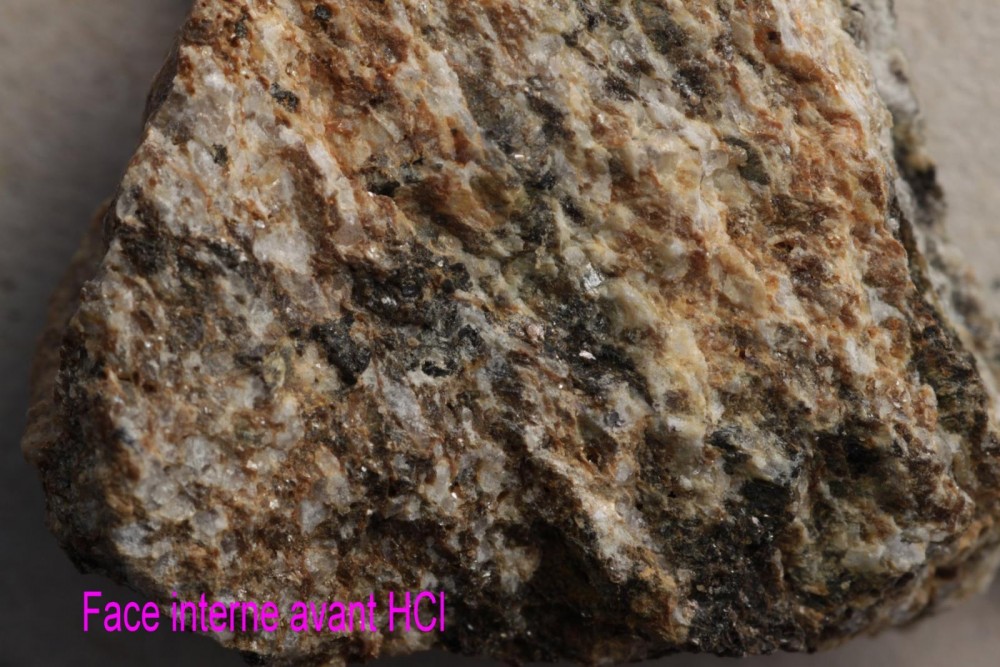

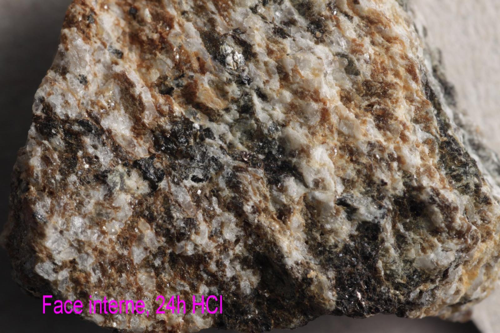

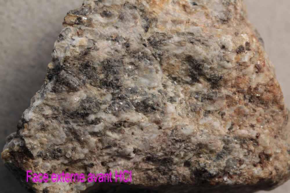

Pour avoir une meilleure vue de la zone C (migmatite) voici quelques nouveaux essais.
D'abord j'ai cassé un coin du caillou pour avoir une surface un peu plus fraiche.
Ensuite j'ai laissé tremper ce fragment dans de l'acide chlorhydrique pendant 24 heures.
La face externe a été bien décapée, plusieurs minuscules fragments se sont détachés et pourtant, je l'avais nettoyé avant le test.
La face interne a bien résisté, elle a un peu changé de couleur. Je ne sais pas si cela répond aux demandes de Stoof.
L'acide a viré au jaune.
Voici quelques photos avant-après.
Pour la face interne, la couleur ocre s'est un peu atténuée mais reste très présente. Pour les photos, j'ai essayé de garder les mêmes réglages et le même éclairage mais la photo après doit être un peu plus exposée.

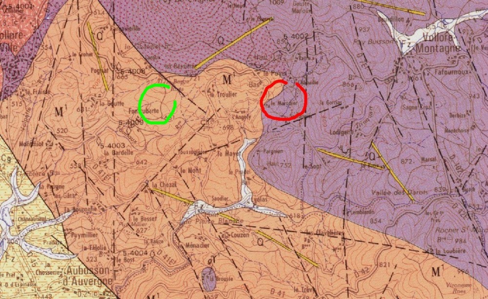

Après plusieurs visites sur le terrain, j’ai fini par localiser une zone plus intéressante à 2 km à l’ouest de la première.
On note tout d’abord que d’après la carte géologique, on est clairement dans la zone des migmatites.
post-10860-0-21988200-1409003368_thumb.j

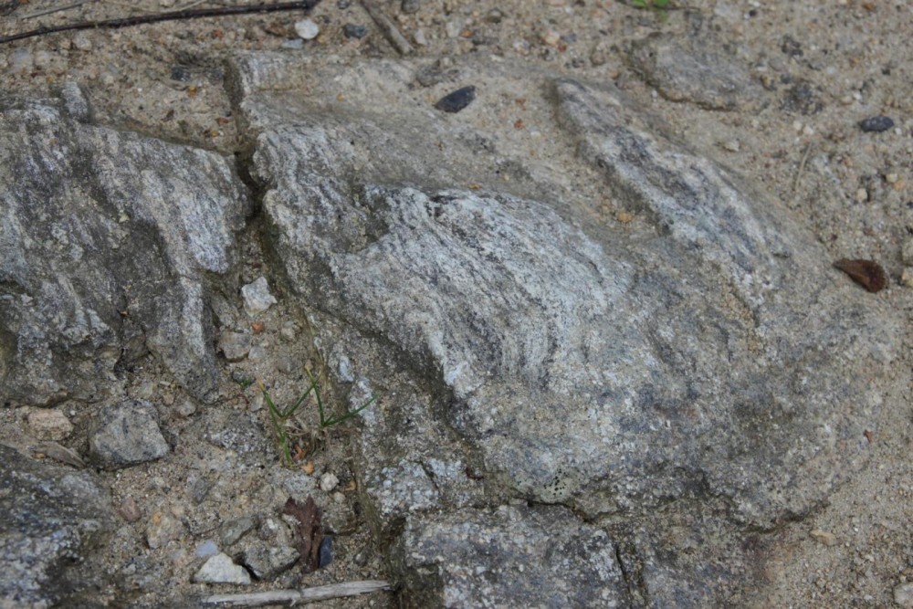

Quelques rares affleurements confirment la présence de migmatites. A part ça, on ne peut compter que sur des pierres volantes mais les échantillons sont nombreux et répartis sur plusieurs centaines de mètre. Ils donnent une information assez riche.

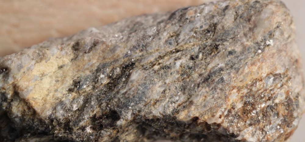

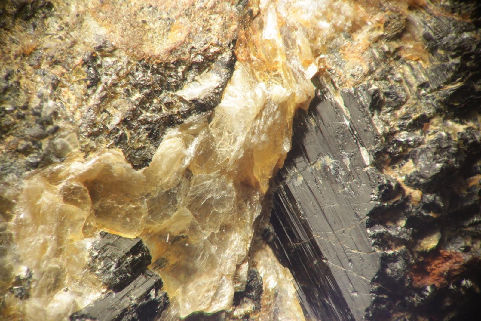

Sur certains échantillons, on observe la même association que l’année dernière entre des cristaux noirs allongés et des minéraux à fort clivage dont la couleur va du blanc au miel. Pour les cristaux noirs, la forme et les propriétés (dureté, cassures) sont assez typiques des tourmalines. Pour les minéraux à fort clivage, on va retrouver le même problème : la présence de muscovite est assez évidente mais toujours ces zones de couleur miel qui avaient fait hésiter entre biotite décomposée et sillimanite.
Champ: 20 mm pout tm1, 6 mm pour tm2

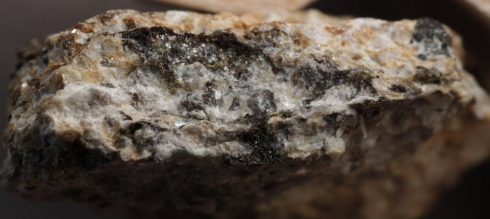

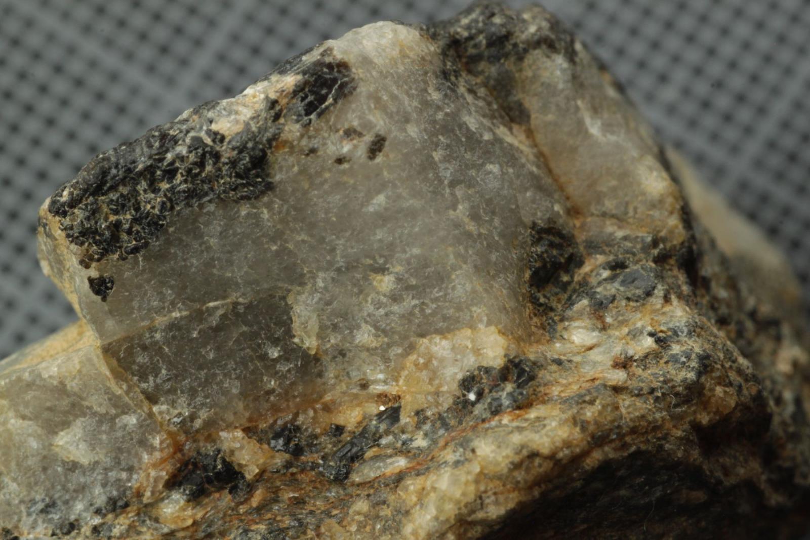

Mais on trouve également des échantillons formés principalement de quartz avec toujours les mêmes cristaux noirs. Sur la photo jointe, le quartz forme une plage assez homogène en sandwich entre deux nappes de cristaux noirs, ces derniers étant accompagnés d’un peu de mica. Sur d’autres échantillons, on voit également quelques cristaux noirs noyés dans le quartz.

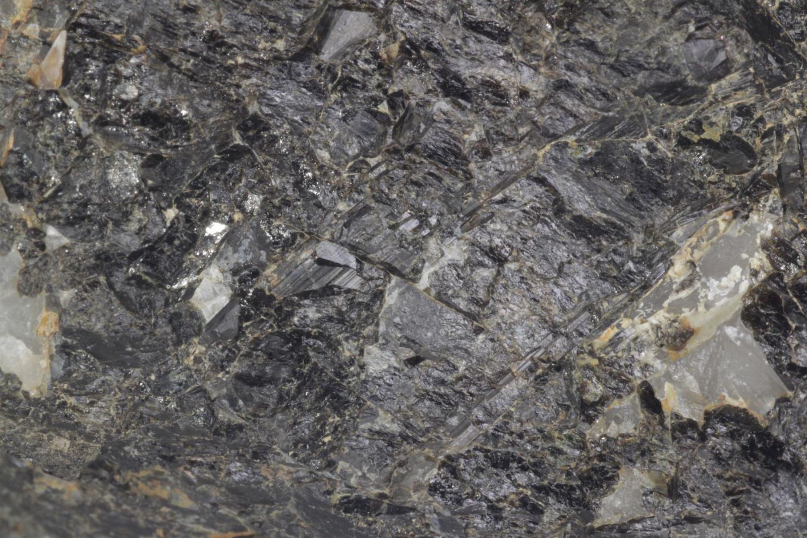

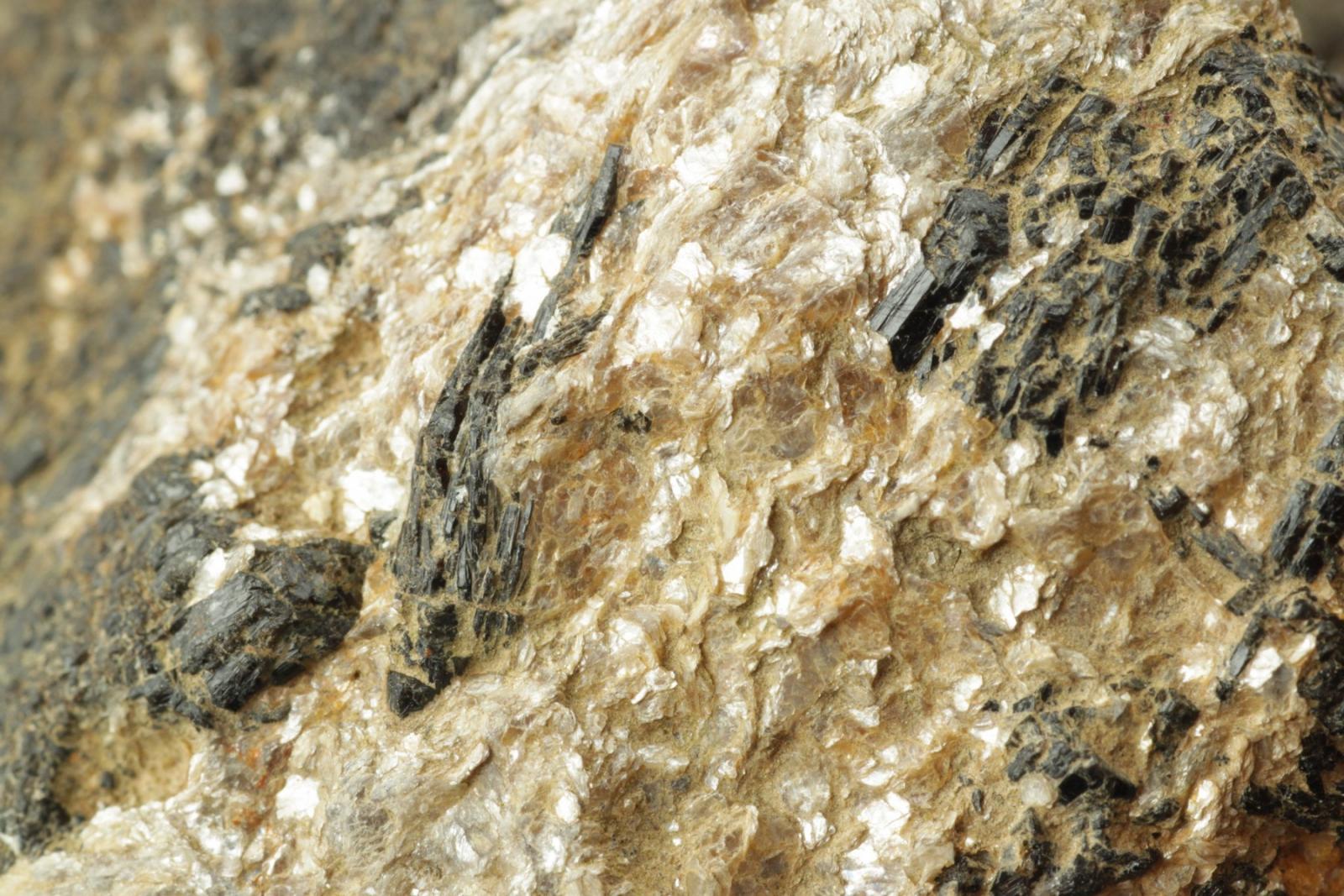

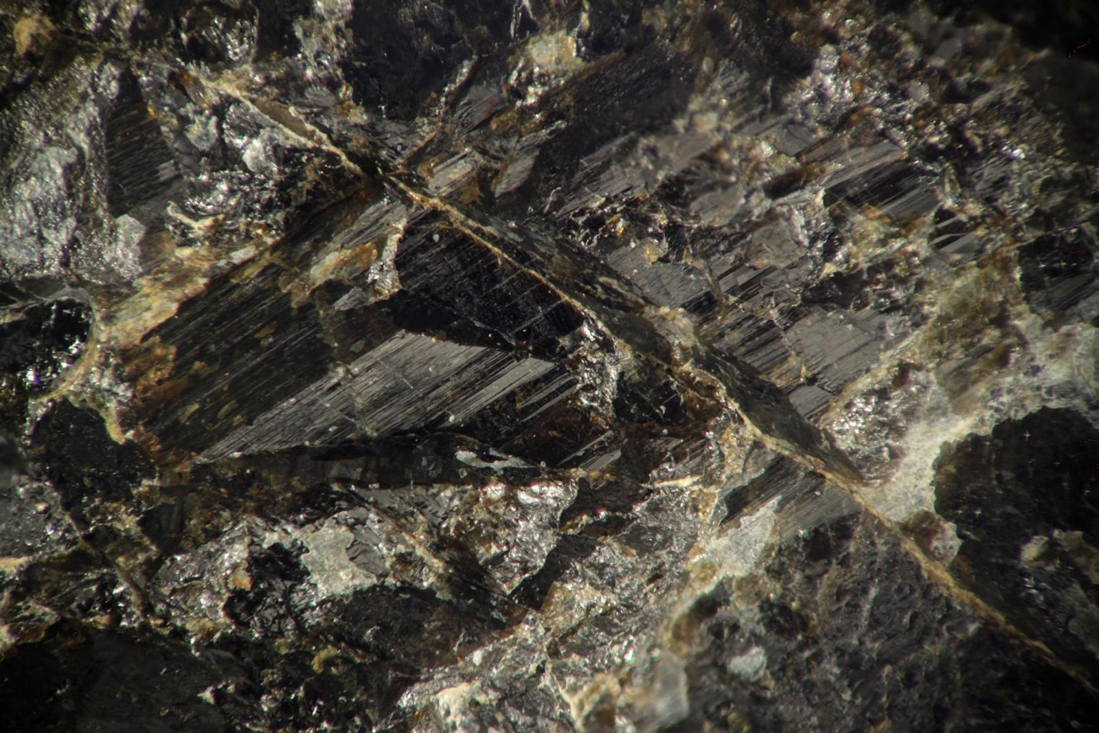

Par endroits, les cristaux noirs forment des amas compacts dans lesquels on distingue des prismes cannelés assez typiques de la tourmaline. La dureté et l’aspect des cassures confirment.
Champ : 20 mm pour la photo d'ensemble, 6 mm pour le détail.

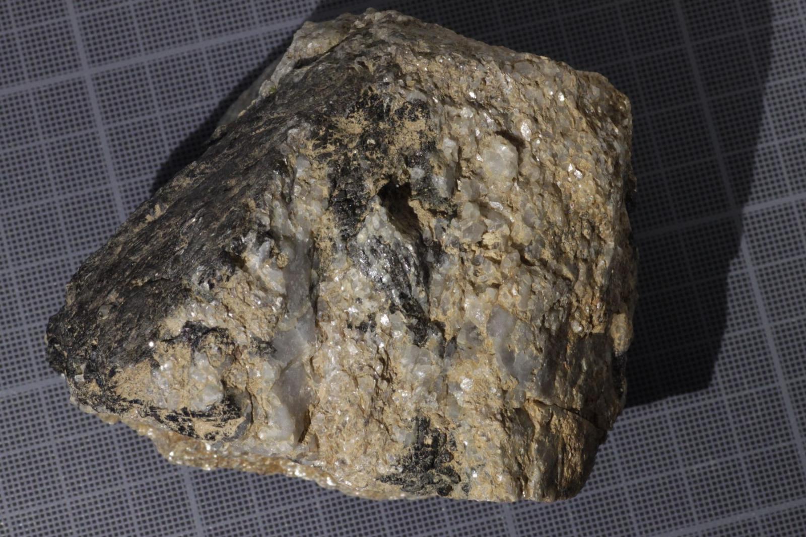

Un échantillon plus volumineux montre une association assez désordonnée de ces faciès : des plages de quartz avec parfois des cristaux noirs, d’autres zones contenant essentiellement du mica avec parfois des cristaux noirs, d’autres zones encore formées uniquement de cristaux noirs.
Le quartz est abondant mais il se mélange peu avec les autres minéraux.
