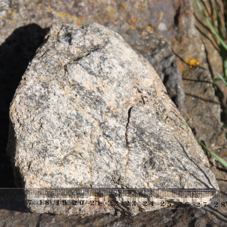

Un caillou des monts du Forez.
D'après la carte géologique, on est à la limite entre du granite et des migmatites mais c'est une pierre volante et je n'ai rien trouvé d'analogue, origine non garantie.
Un coté du caillou est assez banal: ça ressemble à du gneiss avec des bandes sombres de mica noir et blanc et des bandes claires avec du quartz et probablement du feldspath. Il y a un début d'altération.
L'autre coté est plus curieux.

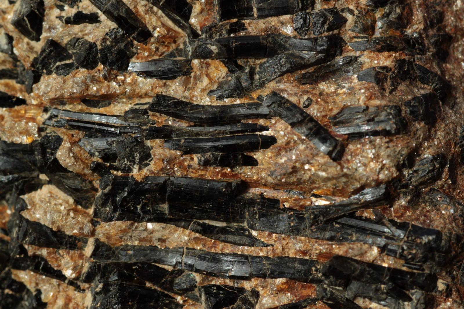

Il y a une plaque avec de nombreux cristaux noirs allongés dans une matrice plus claire.
Pour les cristaux noirs, la dureté est supérieure à 6, pas de clivage apparent, les faces latérales sont souvent cannelées.
Ca ressemble à de la tourmaline.
La matrice semble uniquement formée de mica blanc avec juste quelques taches de rouille.
En résumé, c'est un plaquage essentiellement formé de troumaline et de muscovite.
Q'en pensez-vous?

Observés de près, les cristaux noirs semblent avoir subi de fortes contraintes:
ils sont cassés, courbés, vrillés, comme s'ils sortaient d'une extrudeuse.
Ils sont pour la plupart orientés dans la même direction, comme disposés par un écoulement.
Connaissez-vous ce type d'association?
Comment peut-on expliquer sa formation?

c'est ça : déformation qui enregistre les déformations du 'gneiss'. très utile pour déterminer les phases de déformations et métamorphisme.
La cristallisation est antérieure à une ou plusieurs phase de déformation. Peux tu placer un extrait de carte ?
Ca ressemble beaucoup à de la tourmaline, mais comme d'habitude sur ce sujet cela mérite confirmation avec d'une part les observations des géologues cartographes et d'autre part avec des analyses détaillées.
Les tourmalines sont fréquentes dans les roches leucocrates de type aplite et pegmatites, certaines roches métamorphiques et sans doute beaucoup d'autres cas. La plupart des cas habituels dans des contextes riches en quartz et feldspaths.
Mais on connait quelques minéraux piégeux qui y ressemblent dans des contextes sous saturés en quartz. Et sur cette image pour l'instant on a du mal à voir si il y en a, du quartz.
Pour affirmer gneiss il faudrait du quartz.
Pour l'instant je dirais mica-schiste à possible tourmaline ou autre chose qui y ressemble.
C'est un peu l'idée que je me faisais.
La tourmaline (à confirmer) et le mica existaient probablement avant l'épisode métamorphique.
Du coté des tourmalines, il n'y a visiblement pas de quartz.
Du coté gneiss (à confirmer également, voir la première photo du message 1) il y a du quartz mais les tourmalines y sont rares.
On serait parti d'une roche contenant uniquement ces deux minéraux? Ou alors, d'autres minéraux étaient présents et ont été chassés par la pression? On serait par exemple parti d'une pegmatite contenant a minima du quartz, du mica et de la tourmaline et seul le quartz aurait fondu?

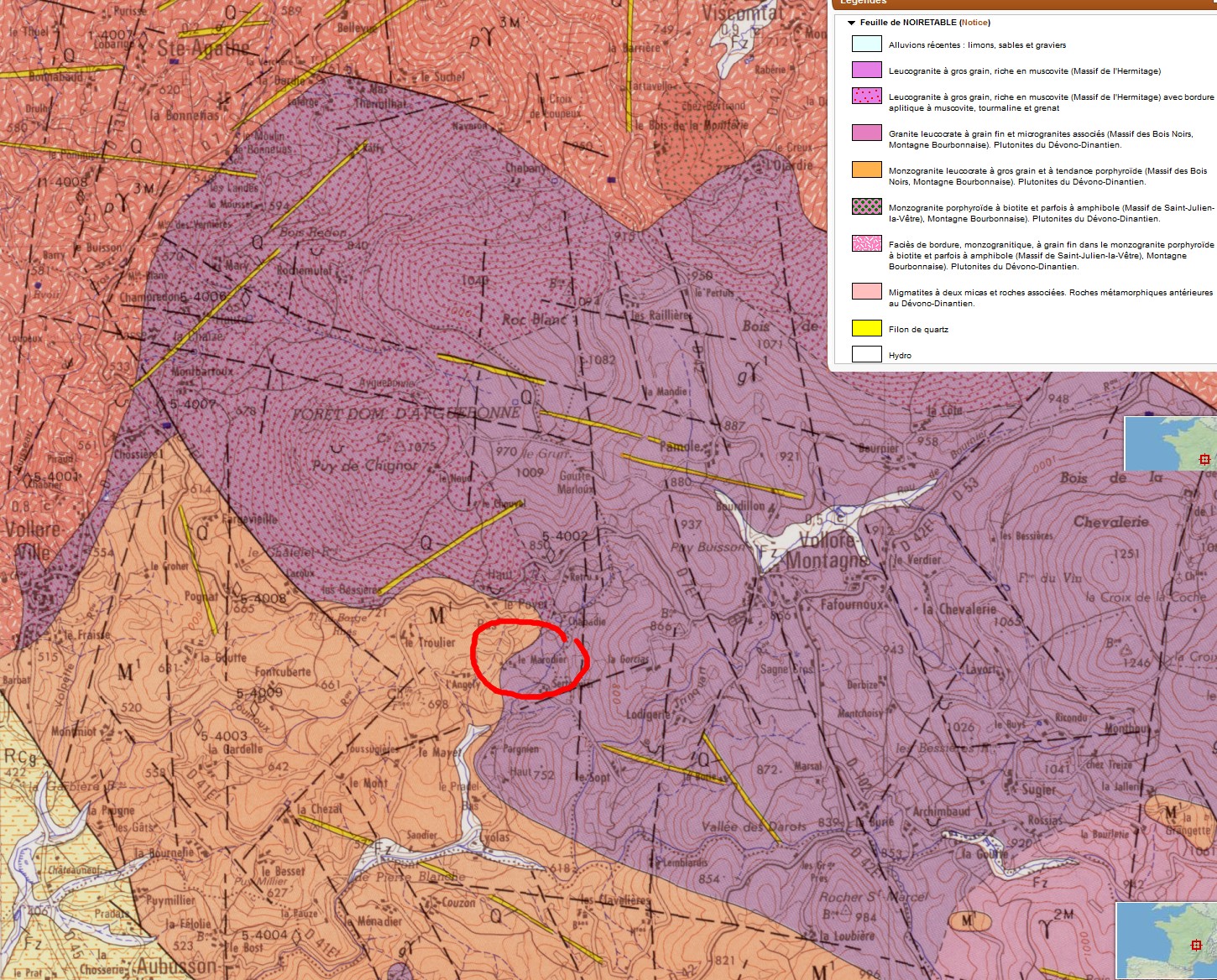

Pour la carte géologique, on se trouve sur la feuille de Noirétable dans le massif de l'Ermitage
post-10860-0-01168700-1376161947_thumb.j

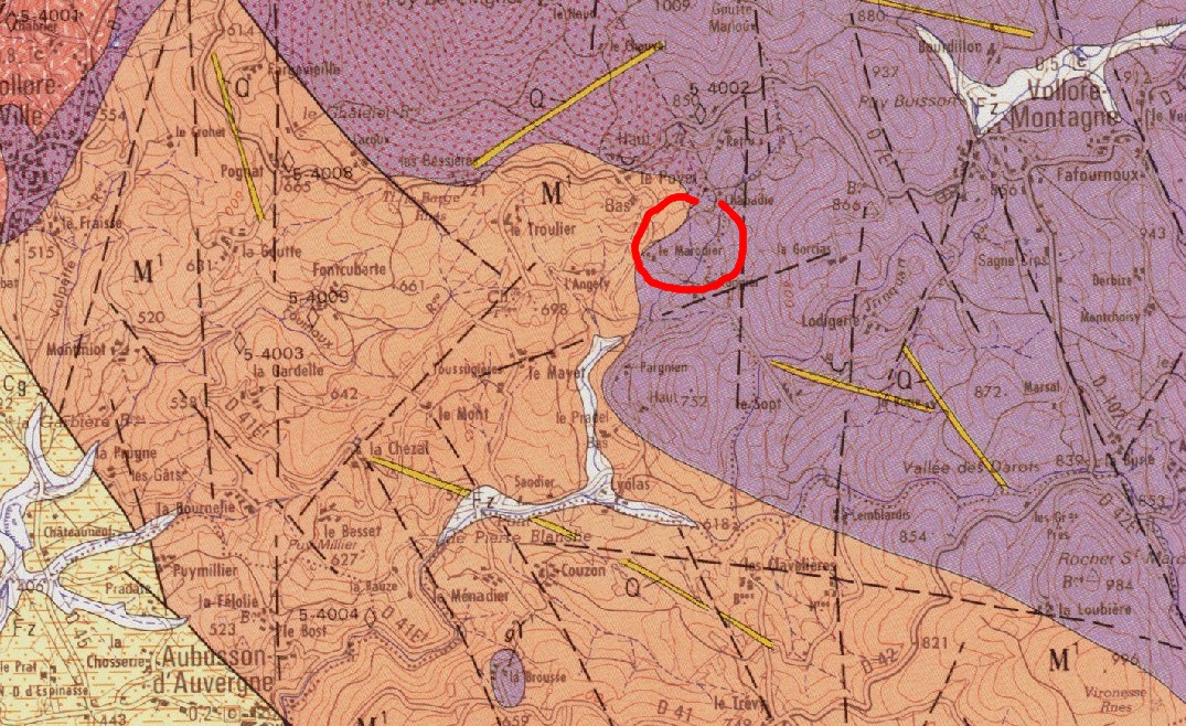

Merci pour les précisions. Il y a de la matière sur ce secteur ... on va essayer d'en savoir plus !
- Migmatites (M1)
- filons de quartz
- granite ? (g gamma)
- le violet au NE ?
- le secteur à l'angle NW ? granite ?
- la zone en pointillé ?
- au moins 3 familles de failles (supposées)
Il est possible que ce soit un filon de leucogranite à tourmaline (faciès de bordure du massif de Lhermitage) intrusif dans les migmatites. Les cristaux de tourmaline s'orientent dans le sens de la fluidalité.
