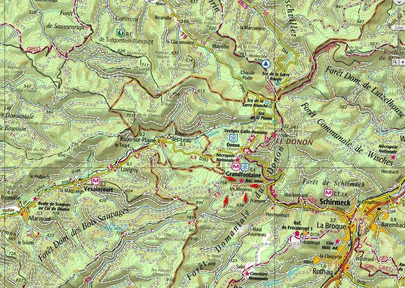

framont grand fontaine ; chapeau de fer à hématite/magnetite avec un peu de molybdene ; en prenant les blocs dans les vieux stocks (en forêt de part et d'autre de la rivière mais plus sur le versant Sud) pas de soufrepost-85-0-74457500-1360067414_thumb.jpg

Bonjour Christophe,
Pour Framont je te conseille de présenter ton projet à la commune avant d'aller sur le terrain.
Le site est sensible sur la collecte mas un projet comme le tien n'est pas une simple collecte de minéraux et je pense que tu peut avoir l'approbation de la mairie et de l'ONF.
Framont ayant été très connu pour la qualité de son métal, je suis curieux de voir ton futur reportage..

Et tu sais a quoi il ressemble ce minerai ?, et est dans le rocher ou bien ce sont comme des nodules que l'on trouve en terre ?
Tu parle de stock ? ça m'évoque un tas de minerai abandonné au milieux de la forêt ? kesako ?

oui ; dans la forêt il y a d'anciens travaux avec des tas de minerais (trois familles à framont : le rouge (hématite) en blocs spongieux , pleins de trous couleur rouille à rouge ; le jaune (goethite-limonite en blocs encore lus fragiles et pulvérulents, terreux et enfin hematite-magnetite en blocs plus denses noirs. >je ne pense pas non plus que pour du "glanage" il y ait de problèmes ( le mieux est d'y aller à pied avec un sac à dos car les barrières sont souvent fermées)
