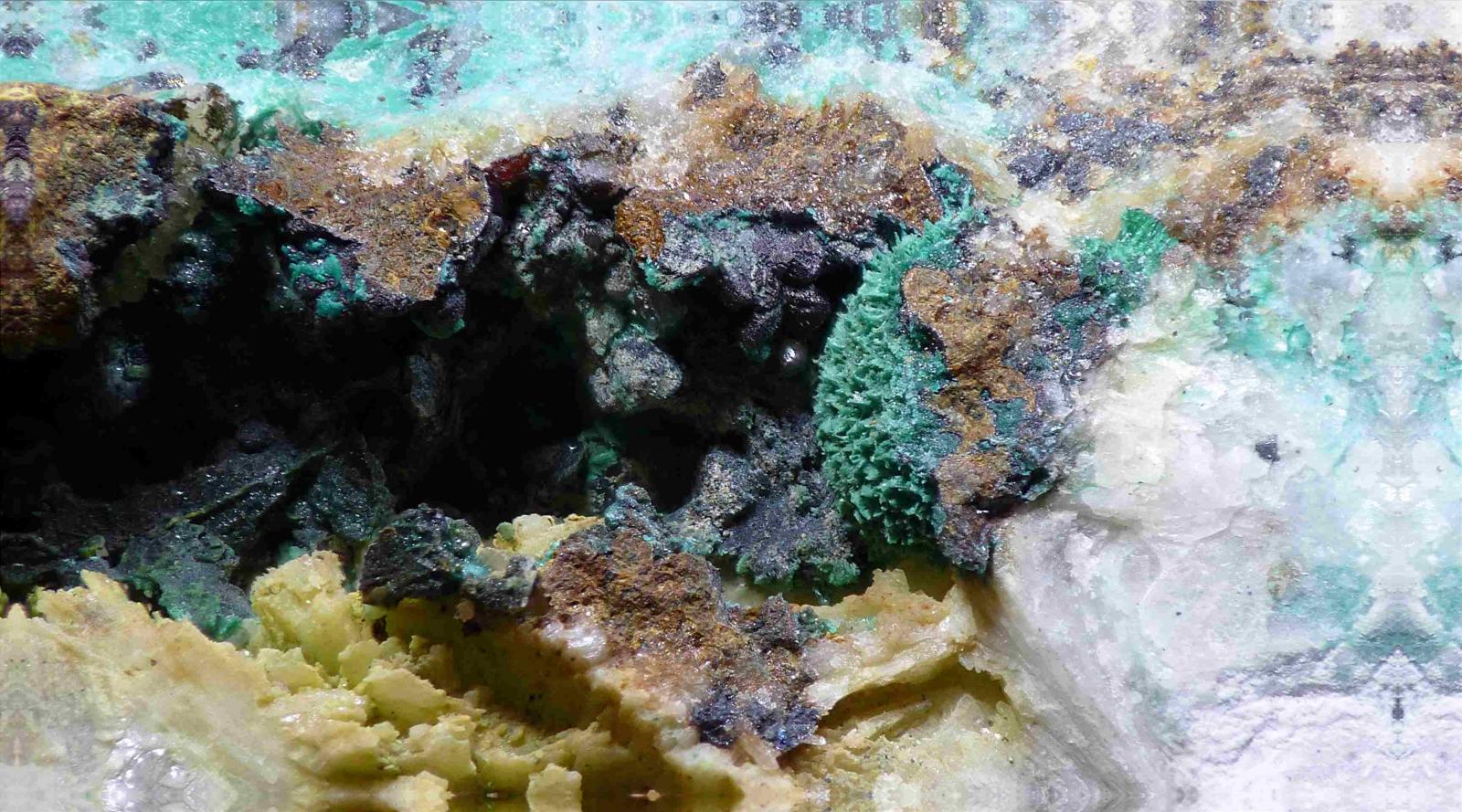

avec combine z , il faut selectionner le cadre avant de sauvegarder ; ce qui permet d'éliminer automatiquement la frange de travail utilisée par le logiciel
en se rapprochant un peu, la géode serait plus dans le champs avec un meilleur éclaire dans la géode (là c'est la gangue/dessus du bloc qui est éclairé

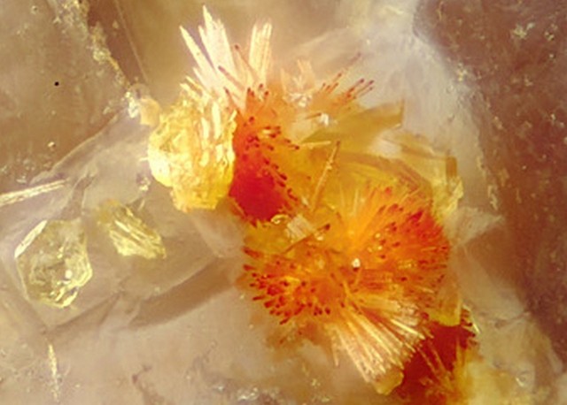

un autre test sur quelques infos précieuses de fred (tempo)
champ 1.8 mm , canon 750D, lentille raynox inversée, objo x20 , retouchée par un pote à moi , j'ai pas le temps ....

Debey, je trouve ta photo harmonieuse, le flou et les teintes j'aime ben ! J'ai juste l'impression que certaines arrêtes n'ont pas été stackées (c'est un peu flou) :sourire:

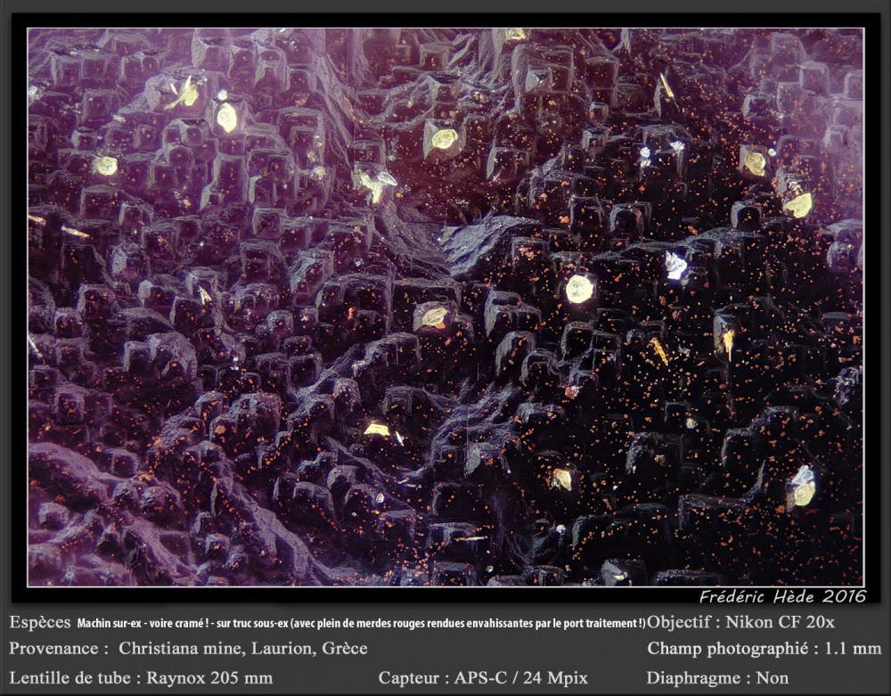

Tempo je ne peux pas applaudir aux 2 dernieres photos : c'est pas très net mais comme tu dis on cause, on cause!!!!
Sans rancune c'est juste pour donner mon avis comme tu nous le demandes souvent ici ou ailleur :desert:

Pour moi c'est net comme ça peut l'être avec un 0.40 pour 1.1 mm. La résolution est donc celle de la diffraction. Pour le moment jamais vu plus net avec les objectifs classiques. Possible avec un 0.60 pour 1.1 mm.

je pense pas que ce soit un problème de netteté ; elle "frappe" moins que d'autres par la composition etc... mais , si on regarde en détail, je ne vois pas non plus de différence sur la netteté pour un champs équivalent
j'ai agrandi l'extrait et à partir du fichier géoforum (pas natif) et on voit parfaitement les fibres de la carminite
