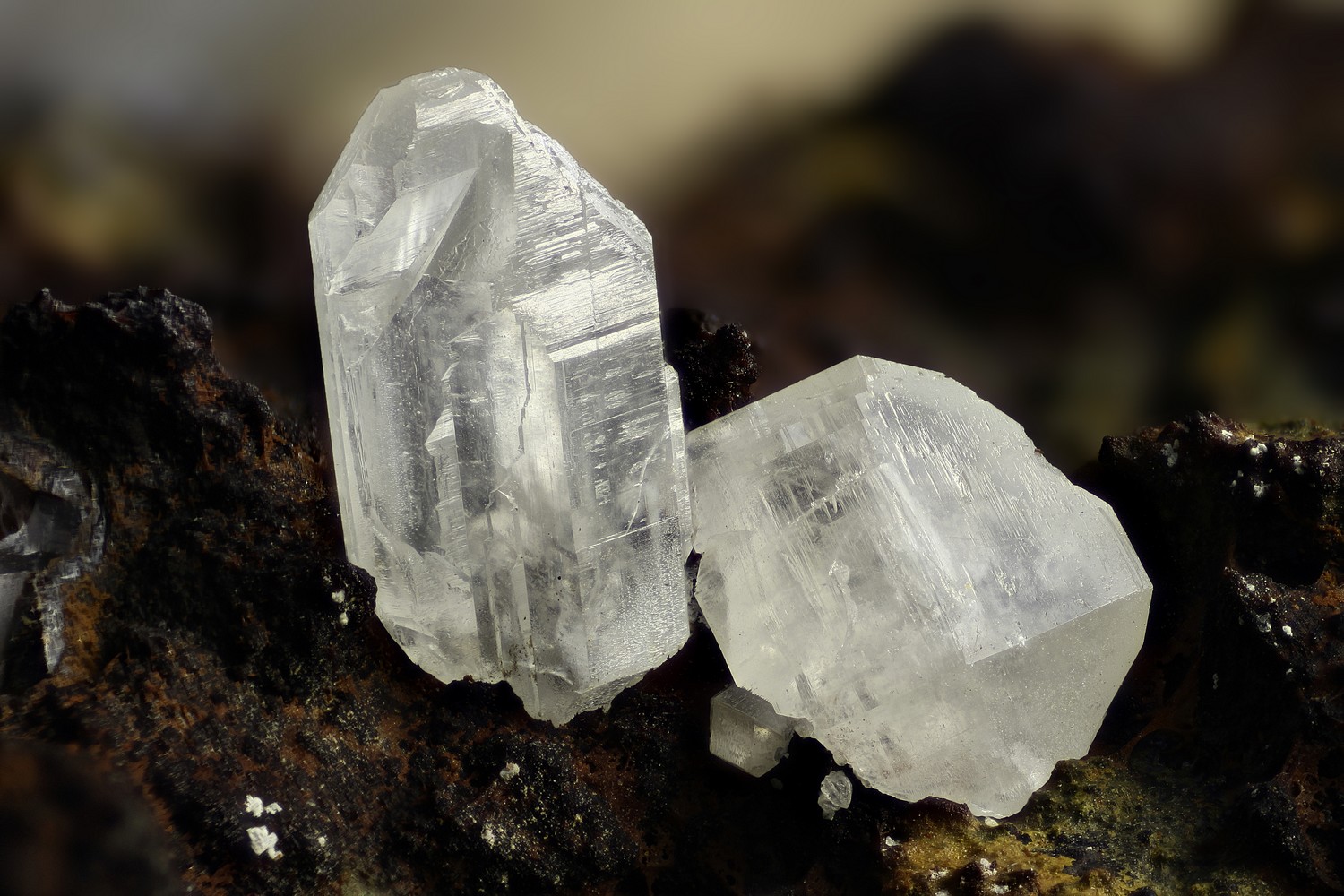

En attendant je fais le dinosaure, et brave les règles de l'optiques: objectif 4x optimisé pour 160mm de tube monté sur environ 60mm...avec capteur aps-c. La définition est carrément pourrie si on regarde la gangue sur les bords, mais je suis assez content du résultat.
Cérussite, district du Kaymar, Aveyron 6,7mm
