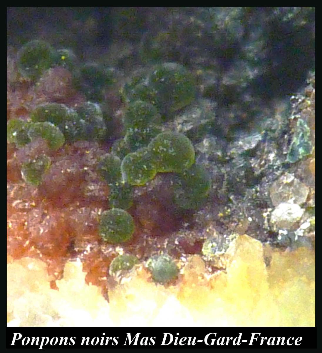

alain30 Posté(e) 9 décembre 2015 Signaler Posté(e) 9 décembre 2015 Bonjour Encore une trés belle piéce de fluorite. petit pompon du Mas Dieu fz38 msn 6x champ 8.0 A+Alain Citer

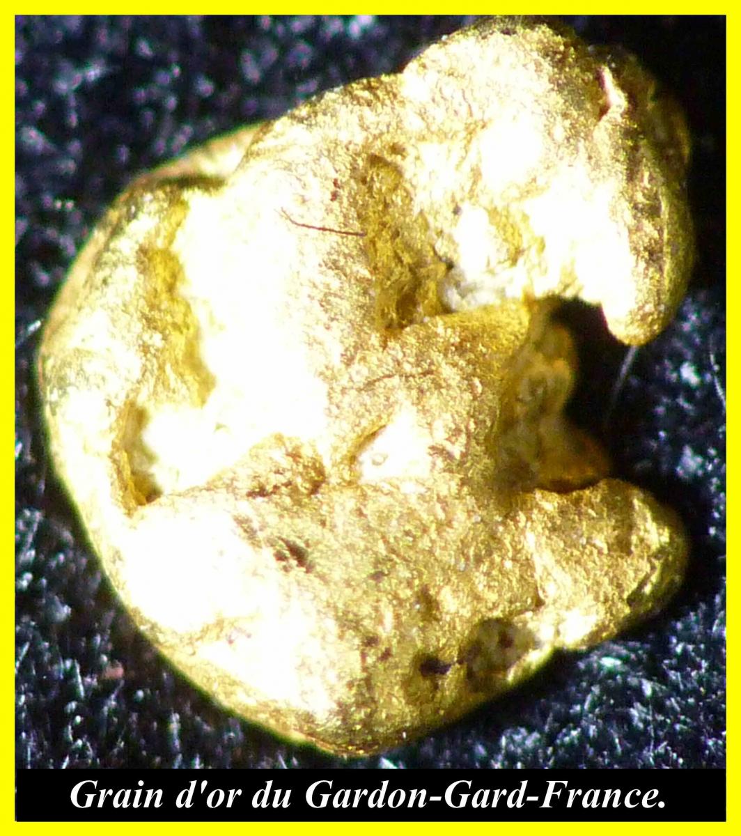

alain30 Posté(e) 11 décembre 2015 Signaler Posté(e) 11 décembre 2015 Bonsoir, Grain d'or du Gardon que j'ai orpaillé. Poids : 0.14 g Champ 3.5 mm pana FZ 38 msn 6x A+ Alain Citer
baboune Posté(e) 12 décembre 2015 Signaler Posté(e) 12 décembre 2015 Bonsoir, Grain d'or du Gardon que j'ai orpaillé. Poids : 0.14 g Champ 3.5 mm pana FZ 38 msn 6x A+ Alain Pour éviter le "cramé" ,il te faut placer ,entre la source lumineuse et le modèle, un diffuseur ; jp Citer
