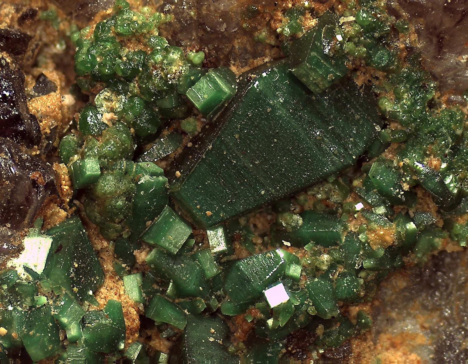

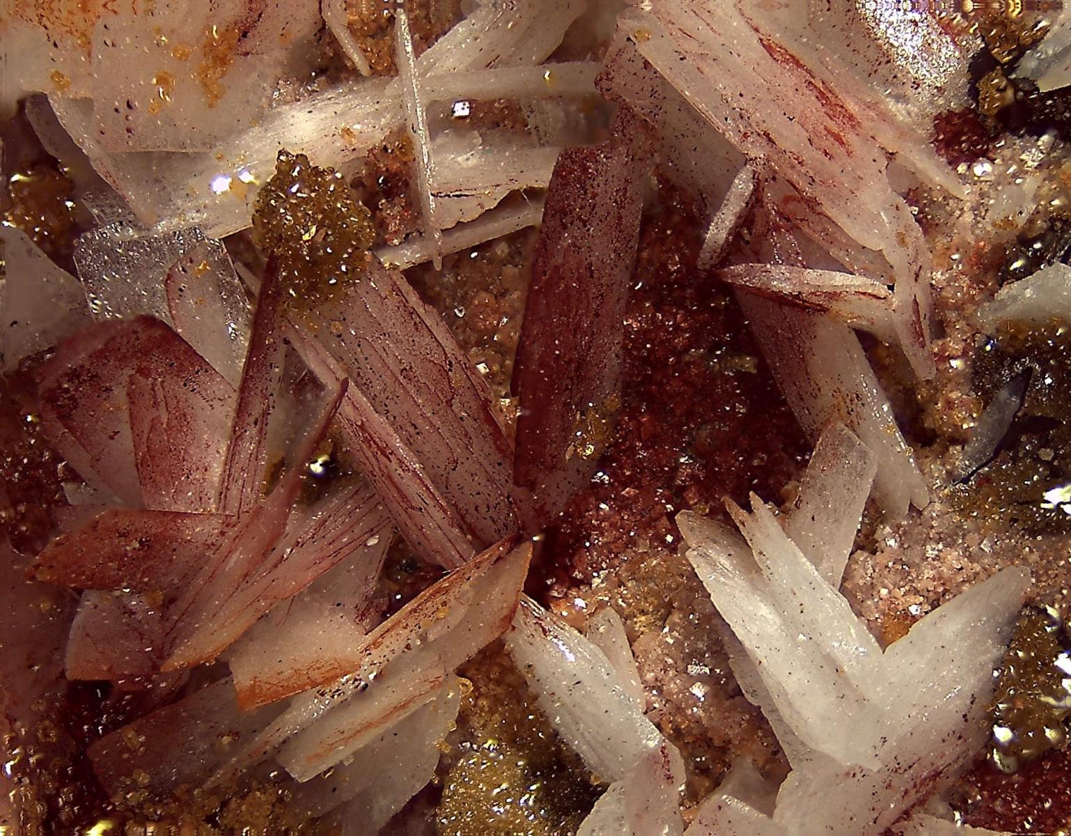

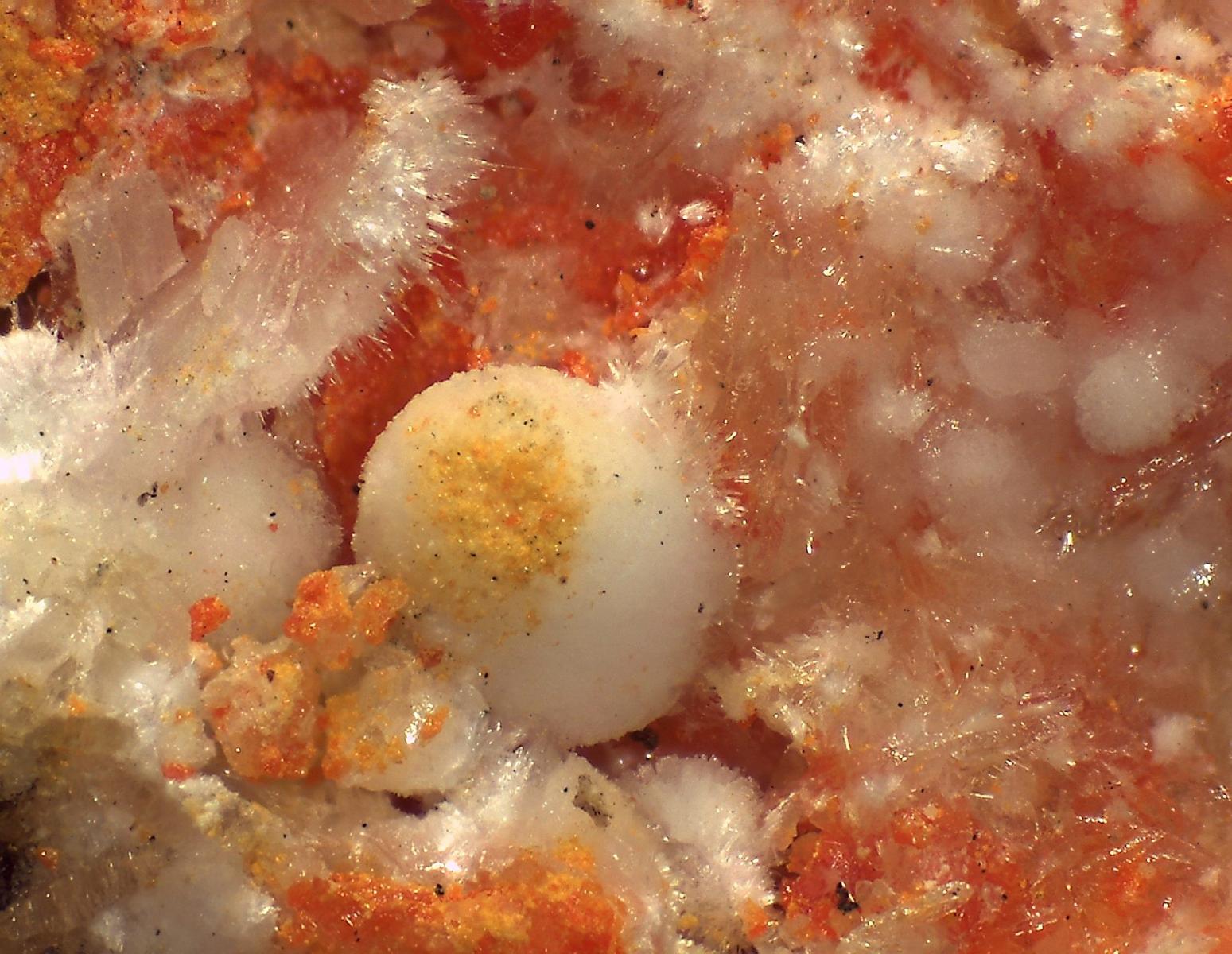

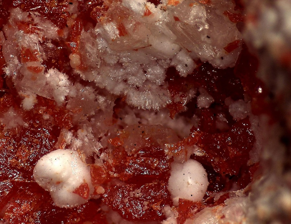

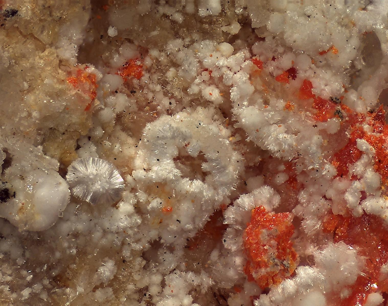

Difficile de s’immiscer dans ce débat de spécialistes qui font des photos super top. Personnellement je trouve la photo 3644 époustouflante. Mais bon, je m'amuse aussi avec les moyens dont je dispose et que nous allons essayer d'améliorer. J'ai fait acquérir à mon assos une bino LEICA EZ4 HD avec une caméra avec capteur 3 MO incorporée. L'optique est bonne mais le réglage de hauteur n'est pas micrométrique. Pour le moment, je fais donc des stacks un peu approximatif en remontant très lentement le bloc optique et en essayant d'être le plus régulier possible. Les étapes d'amélioration sont la fabrication d'un plateau pour les échantillons muni d'une vis micrométrique pour monter lentement et précisément l'échantillon. On va aussi améliorer l'éclairage qui actuellement est assuré uniquement par les LED qui équipent la bino. En attendant, quelques échantillons corses (hornésite, pricropharmacolite, réalgar, orpiment) et une torbernite (et/ou métatorbernite) de la région d'Entraygue (ce n'est pas Margabal). Suivant les photos, le champ photographié va de 3,7 x 2,8 mm à 6,9 x 5,2 mm.

Bon bricolage :). Un peu plus de diffusion à prévoir à priori ;)
Effectivement, j'ai déjà mis du papier calque devant les LED, mais ça ne suffit pas. Ensuite, si je diffuse trop, ou si je baisse la tension sur les LED, j'ai un manque de lumière qui peut être compensé par le réglage de la caméra (temps d'acquisition et gain) mais le bruit semble un peu augmenté. Je pense que je dois multiplier les sources d'éclairage diffusé braqués sur l'échantillon pour avoir quelque chose le plus uniforme possible. Des essais amusants en perspective...
