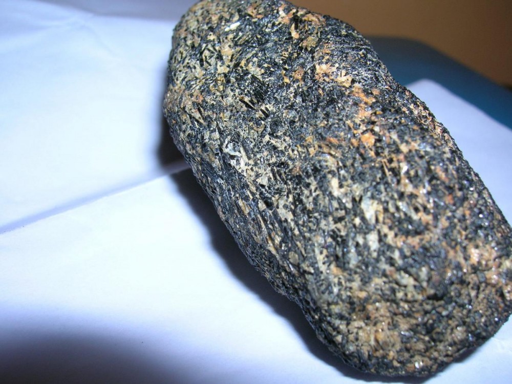

Bon, effectivement ça ressemble beaucoup aux échantillons de "tourmalinite" que l'on trouve fréquemment dans les micaschistes et gneiss micaschisteux à proximité des granites à deux micas (leucogranites). Il me semble qu'il s'agit d'une métasomatose, transformation des minéraux avec apport d'un élèment (le bore dans ce cas), de l'encaissant métamorphique par les fluides issus du granite (ce qui va bien avec la présence de pegmatites qui sont issues
Pour la détermination, il est vrai que la photo n'est pas suffisante, comme toujours. Toutes ces déterminations à l'oeil se font beaucoup au feeling, un aspect connu, un éclat pas tout à fait inconnu, quelques critères (souvent la cannelure des tourmalines, un aspect en baguettes à section assez isomètrique qui n'est pas le même que celui des amphiboles qui ont une section plus losangique, une couleur plus brune à noire, les amphiboles sont plus verdâtres), les cristaux tronçonnés et cicatrisés (que j'ai jamais vu sur des amphiboles). Le contexte géologique joue toujours un peu.
Après, l'accès à la confection d'une lame mince n'est pas spécialement facile pour un non iuniversitaire (même pour moi qui reste en contact avec un labo)

Beaucoup d'hornblendes fraiches sont noires et s'altèrent avec une couleur verte.
Pour vérifier si nous avons affaire à des filons métasomatiques on pourrait examiner l'affleurement !
As tu trouvé ça en place Pietre44 ?
je l ai trouvé a coté d un passage ou il s ecoule l eau dans le bois pas tres loin des travaux que j ai specifié tout a l heure

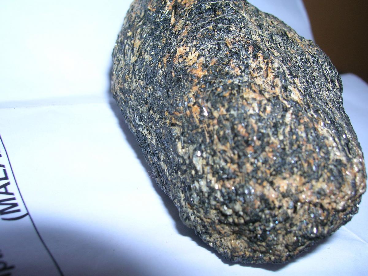

isolée par terre sans ses copines autour ou tu lui as tapé dessus ? histoire de voir si on peut comprendre sa géométrie par rapport aux micaschistes.
Ton secteur est passionnant Pietre44, mais avec cette image et ayant vu suffisamment d'amphibolite y ressemblant, personnellement je ne pourrai pas conclure sur des tourmalines.
Le contexte geologique s'y prete en effet ( pour une tourmalinite ) mais on connait tellement de mise a jour nécessaire de cartes geologiques que rien ne permet de conclure, et des amphibolites qui alternent avec des micaschistes restent plausibles pour le présent exemple.
Par ailleurs, dans des vallons, le long des ruisseaux tu ne peux exclure un galet qui viennent de quelques kilometres
Ce que je te recommande, c'est faire avec ta meule un "sucre" bien plat en évitant de te cisailler une paire de doigts au passage et d'en confier un echantillon à un labo de geol pour qu'en soit fait une lame mince. La reponse sera sans doute immediate pour te confirmer si il s'agit bien de tourmaline.
Si tu ne peux pas en obtenir, alors tu peux aller regarder les affleurements cartographiés en amphibolites et presenter ici quelques échantillons à cassure fraiche de maniere a bien mettre en evidence les differences de texture, de couleur et d'eclat.

oui tu as deja dit ca mais tu n'as pas donne l'argumentation. Ici on a aussi des experts en meteorites par ex.
Dans des series metamorphiques on a frequemment des alternances de schistes micaschistes et amphibolites qui ont cet aspect.
un expert doit etre capable d'apporter des arguments concrets, sinon ce n'est pas un expert.
Ce qui m'interesse 1Frangin c'est le comparatif avec les amphibolites cartographiees (sur le post#14) juste a cote.
Je pense qu'il y a confusion possible entre une amphibolite de texture nematoblastique avec une roche qui contiendrait de petites baguettes de tourmalines.
En contexte metamorphique avec des roches foliees, je crois plus a de l'amphibole aciculaire.
Sans lame mince on tournera en rond, il faut que benj demande l'argumentaire du geologue qui a du faire les observations a la bino et en lame mince et a fatalement observe cette roche dans son contexte sur affleurement (l'homme qui a vu l'ours, c'est super interessant comme info, on en croise beaucoup mais ca ne suffit pas)

des dizaines de collectionneurs ont ça aussi localement ...
le géologue en question est depuis toujours nantais et il sait de quoi il est question puisqu'il en a vu a de multiples reprises ...
une cassure fraiche de l'échantillon aiderait : on verrait mieux que les cristaux érrodés ..
