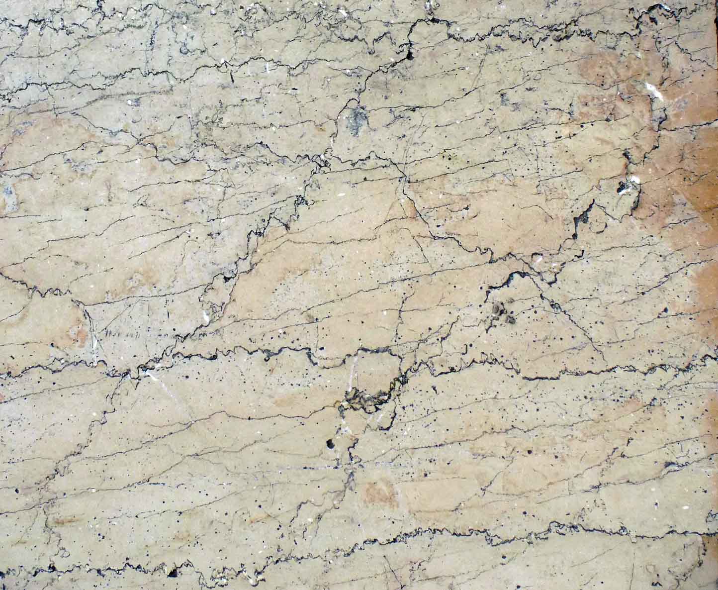

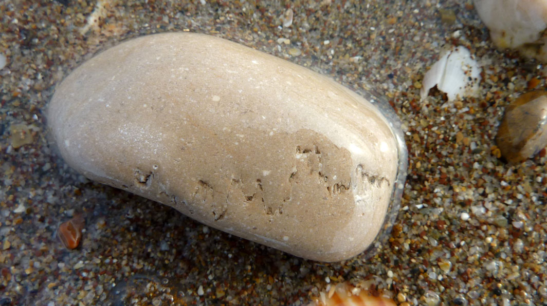

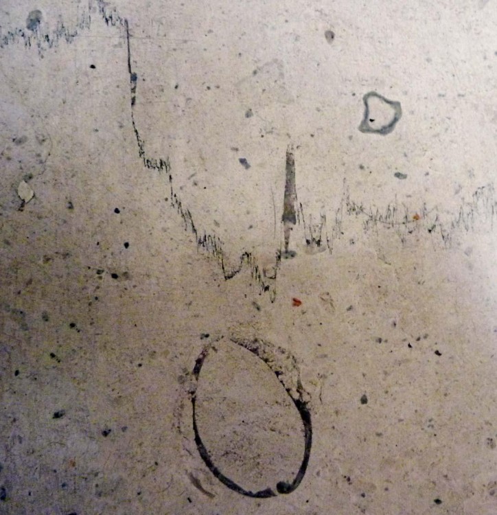

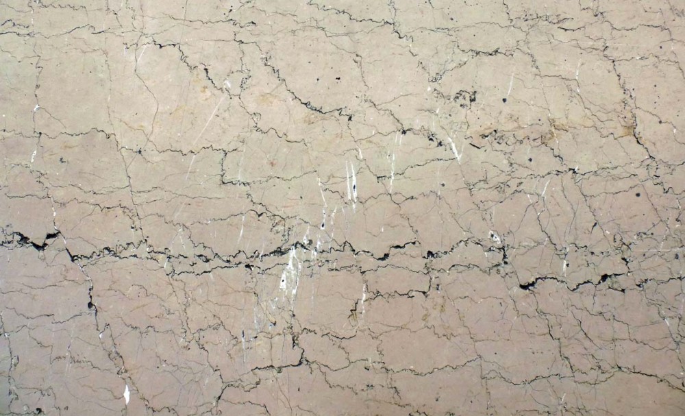

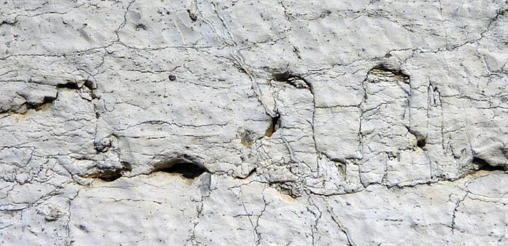

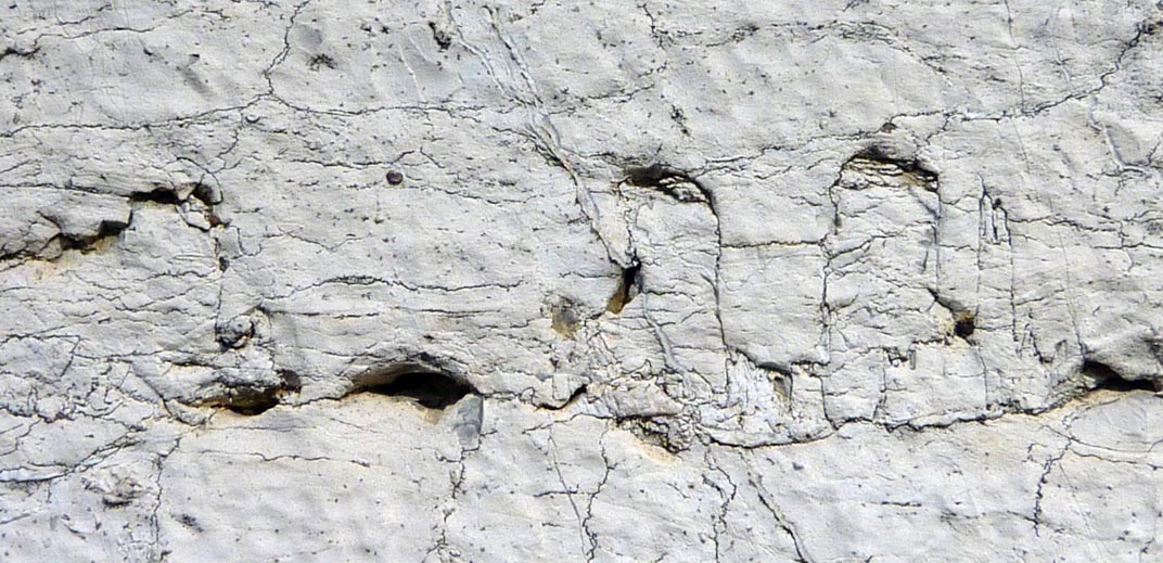

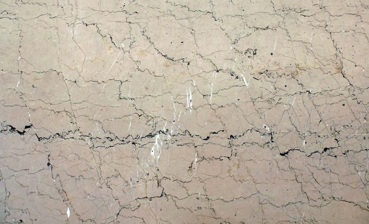

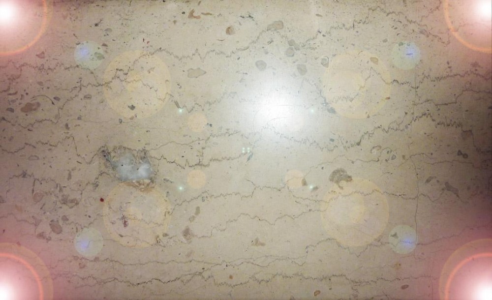

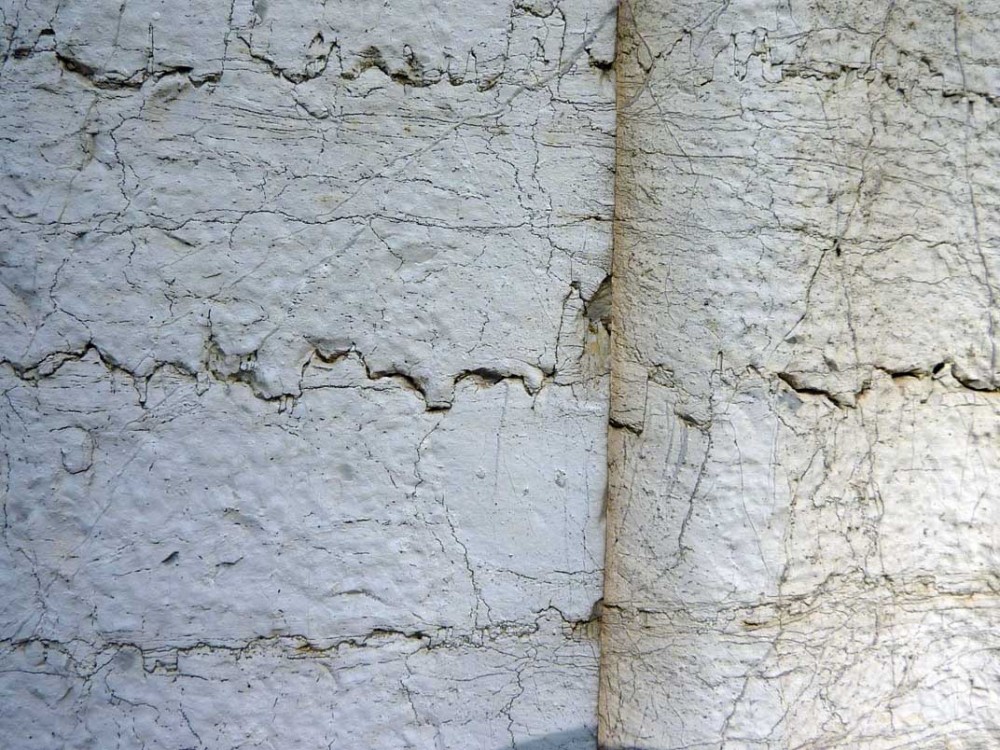

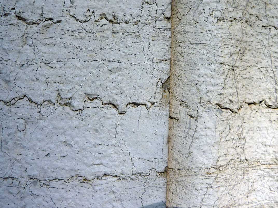

On sait que les stylolithes correspondent à des surfaces de dissolution, d'allure irrégulière.
En coupe, elles se manifestent par une ligne très irrégulière, rappelant les lignes de suture des os du crâne...
Cf M. Mattauer
Dans les pierres calcaires de la porte d'entrée du cimetière (cimetière de Py, celui où est Brassens) de Sète .
Non, il ne s'agit pas d'un sismogramme fossile !
Ni un encéphalogramme de géologue !
le stylolite c'est l'objet en forme de pic, le joint stylolitique c'est la surface, plus ou moins plane qui comporte ces objets. Le joint stylolitique peut etre parallèle aux strates calcaires, mais aussi perpendiculaire ou oblique lorsque la direction de la contrainte majeure sigma 1 n'est pas la direction verticale de la pression lithostatique.

il est vrai que sur certaines figures on pourrait imaginer une hypothèse beaucoup plus biscornue, comme une microkarstification entrainant les dents de loups inferieures avec un remplissage ensuite par la partie supérieure. Je sais que ce n'est pas le cas, mais en faisant abstractions de mes connaissances , ce serait ma deuxième hypothèse.
Est cela que vois Lalex?
c'est ça et le liseré qui represente la surface (car c'est bien une surface, mais très chaotique) ce sont les insolubles qui permettent de la souligner.
On ne peut pas dire qu'il y a du karst, mais la dissolution fait partie du processus de reduction de colonne sedimentaire, qu'il faut evaluer pour reconstituer l'histoire et les epaisseurs.
Je sais très bien ce que sont les stylolites (le B.A. BA r du DEUG SVT que j'ai fais) et que la Théorie Pression-Solution (de ton lien Kayou) est reconnue.
N'empèche que l'autre Théorie Contraction-Pression sur la base d'observation macromorphologique est bien vue
je corrige une faute et j'arrive......

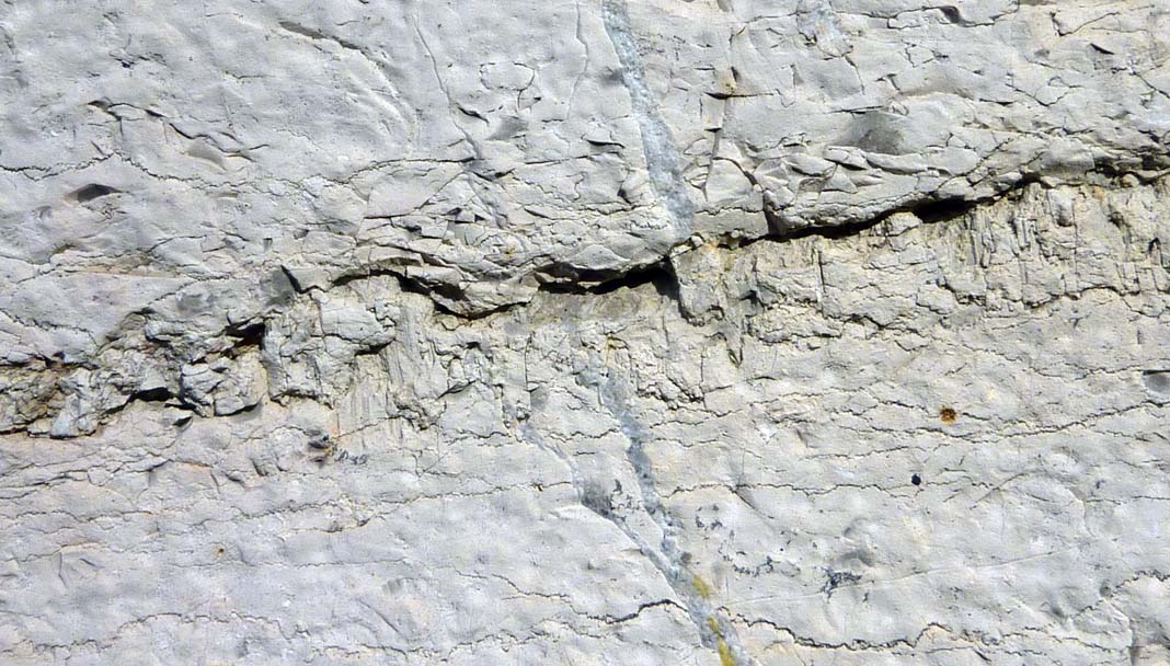

J'ai constaté à de nombreuses reprises des laves de surfaces qui contenaient des stylolithes,
alors que la couche de découverte recouvrant ces pierres était très mince.
La compression aurait plutôt tendance à crée des pétures franches, sans denticules.
Je m'orienterais plus sur des joints apparaissant lors (de la fossilisation) des sédiments ,
comme le fait l'argile avec les fentes de dessiccations.
Un retrait lors du séchage en gros et qui permettrais aussi la dilatation.
Les stylolithes les plus larges permettent la circulation de l'eau qui dissous le calcaire et laisse un dépôt argileux ou un dépôt de calcite dans certains cas plus rare.
plutot que fossilisation tu peux utiliser le mot diagenèse.
Les "petures" franches apparaitront apres ou pendant la creation des stylolites, les deux type de geometries existent, donc tu peux remplacer " aurait plutot tendance à" par "va egalement" : La compressin va egalement créer des petures franches.
C'est tres causant peture pour les structuralistes.
Ca ne s'applique pas aux roches volcaniques qui ne connaissent pas ce genre de pression dissolution.
