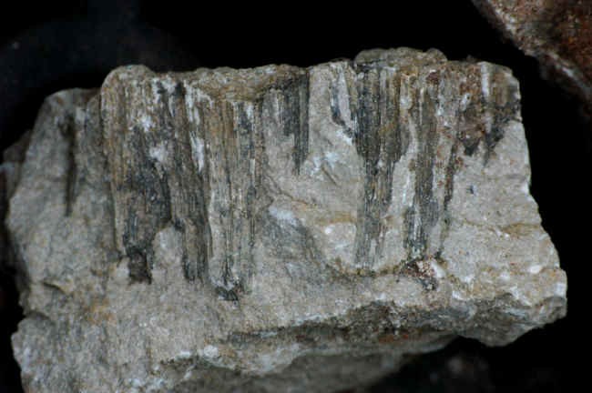

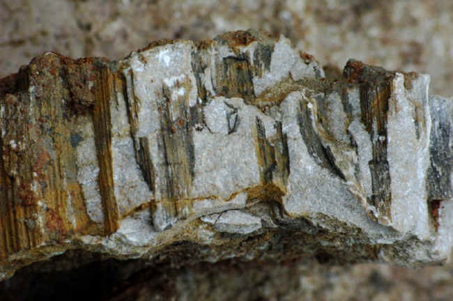

Quelques exemples pour agrémenter mon doute sur la compression.
ces échantillons proviennent de moins de 1,2 Mètre sous le niveau du sol, sous des roches qui sont en état de dissolution et très altérées en surface.
Les stylolithes traversent parfois les strates et contiennent des (argiles) de teinte totalement différente des terres contenues dans les strates et dans les poches de dissolution environnantes.
Pourquoi, les assises inférieur au banc de pierre où ce trouve ces échantillons ne contiennent elles pas de stylolithes aussi développées, alors que la contrainte est plus importante?
Pourquoi certaines dents de loup sont incurvées ou présentes des directions parfois opposées dans une hauteur d'assise décimétrique? photo 1-3-4
Merci d' avance pour les réponses qui me permettraient de comprendre un peu plus les mécanismes responsables de ces formes.
