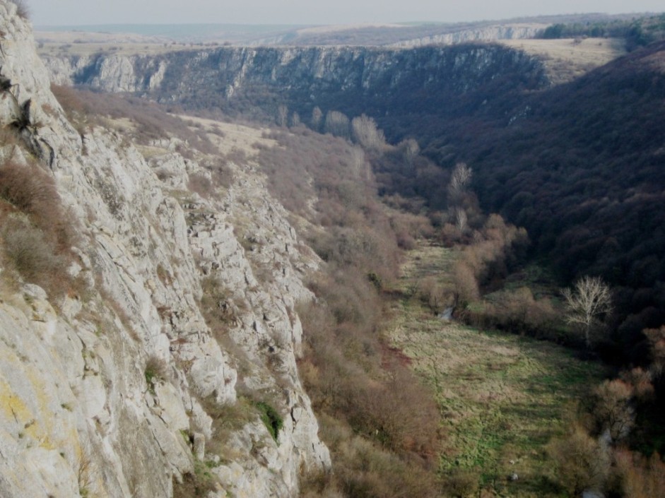

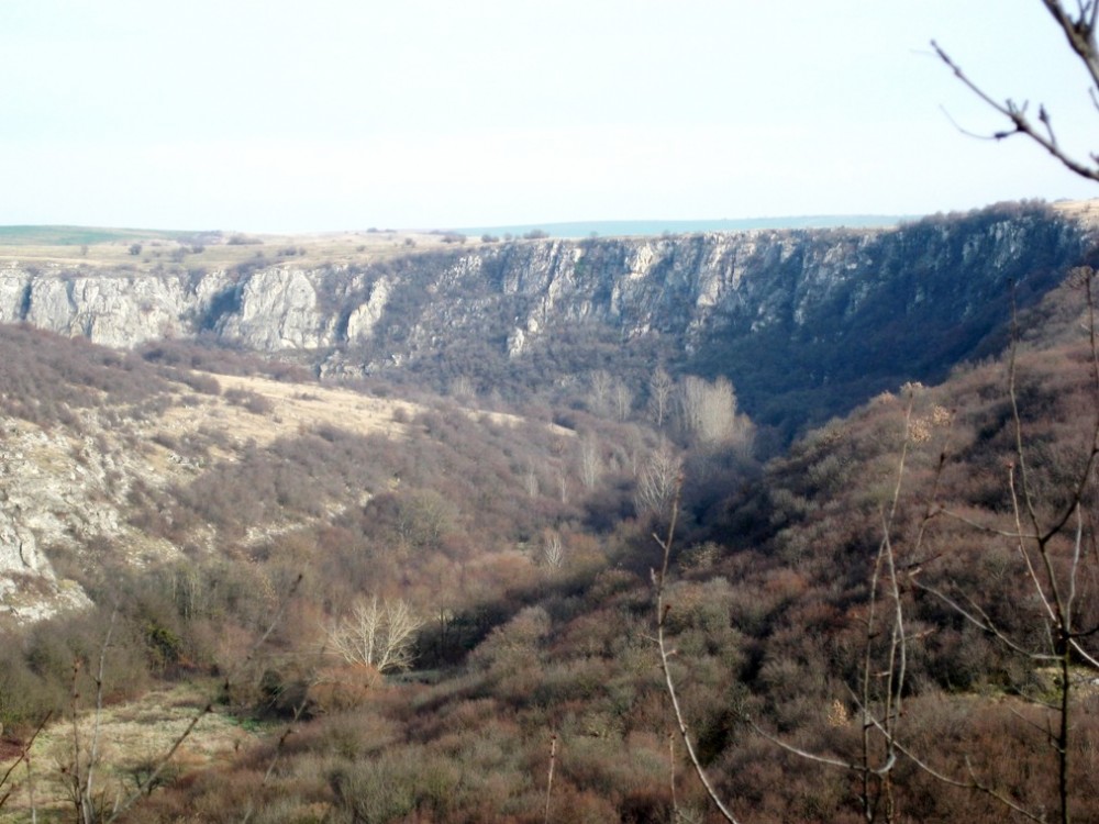

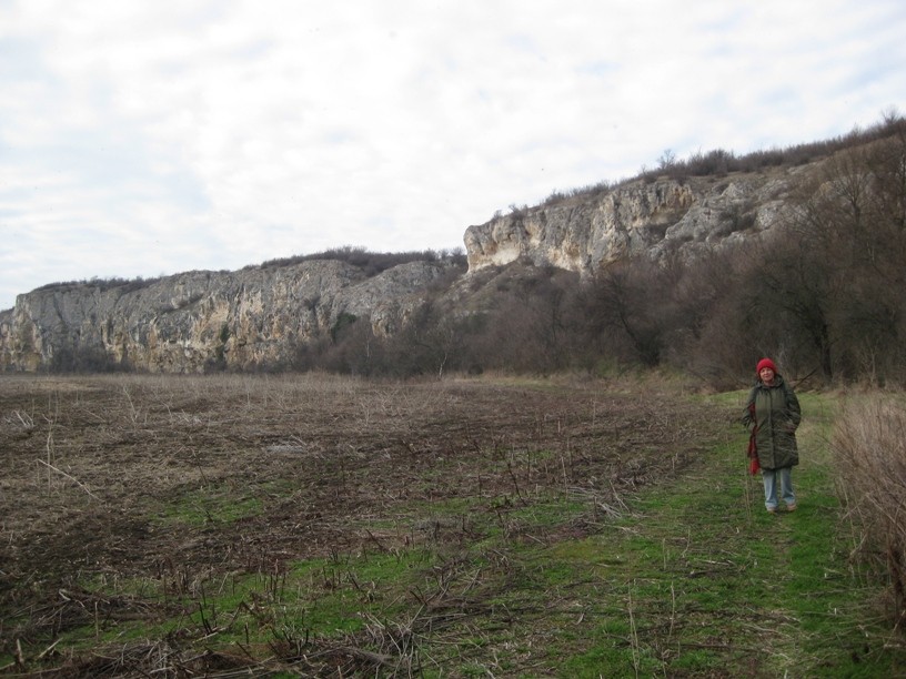

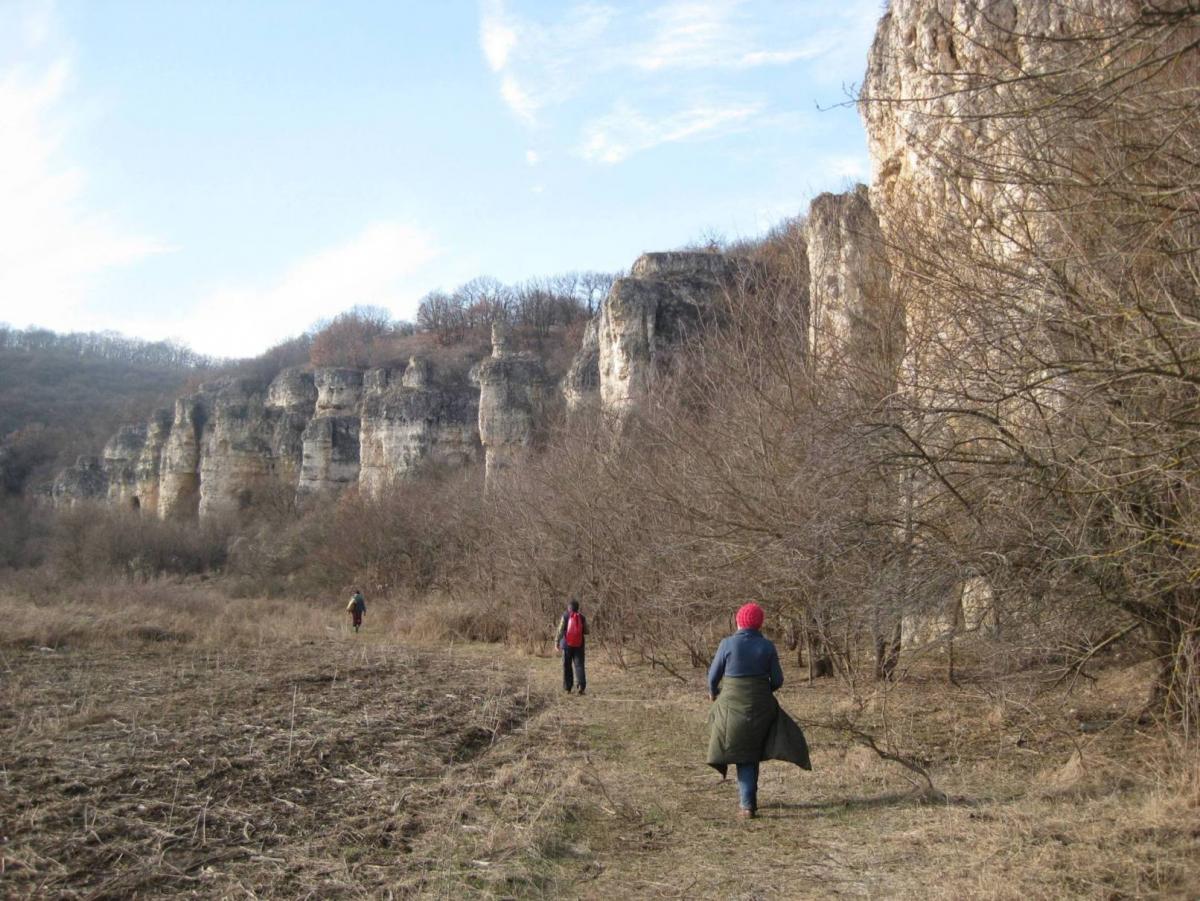

Quand les vallées sèches de Dobroudja ne l'étaient-elles pas?
Dimanche dernier j’ai traversé la Dobroudja de Sud , plus précisement la pointe de territoire Roumain entre la rive droite du Danube et la frontière avec la Bulgarie ( par la route Negru Voda, Sipotele, Baneasa). C’est un plateau sans cours d’eau, ni permanents , ni temporaires, parce que calcaire, mais qui est entaillé par des vallées sèches et même très sèches puisque le fond plat de ces vallées est occupé par des champs labourés (photo 1) post-10543-0-75203000-1330857095_thumb.j et même par des villages (photo 2). post-10543-0-68906600-1330857179_thumb.j Comme on peut aussi le voir sur Google Earth, ces vallées ont beaucoup de méandres, et des falaises à l’extérieur des courbes (photo3)post-10543-0-19983200-1330857226_thumb.j qui indiquent que des cours d’eau significatifs les ont creusées.
Mais quand ? Voilà la question qui m’intrigue et à laquelle j’espère que d’autres géoforumeurs sauront répondre. Merci.
C'est certainement très récent vu l'état de conservation de la morpho ... d'ailleurs le fait que des champs y soient installés montre que les limons n'ont pas été trop déblayé. A mon avis ça se compte en centaines d'années au (grand?) maximum. Maintenant l'age d'incision ... c'est une autre histoire.
Je suis du même avis que Claude...
Le Danube est pas loin au Nord, tout les bassins sont orientés vers lui.
En fait comme ca à vue de nez, je me demande si le Danube n'a pas changé de cours à un moment ou à un autre et pris la place du fleuve local, parce que peu de temps après il vire plein Nord alors qu'il était plutôt Est-Nord-Est.

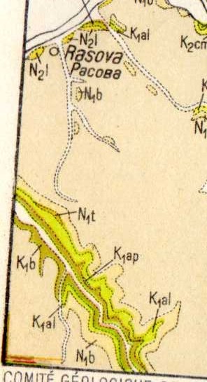

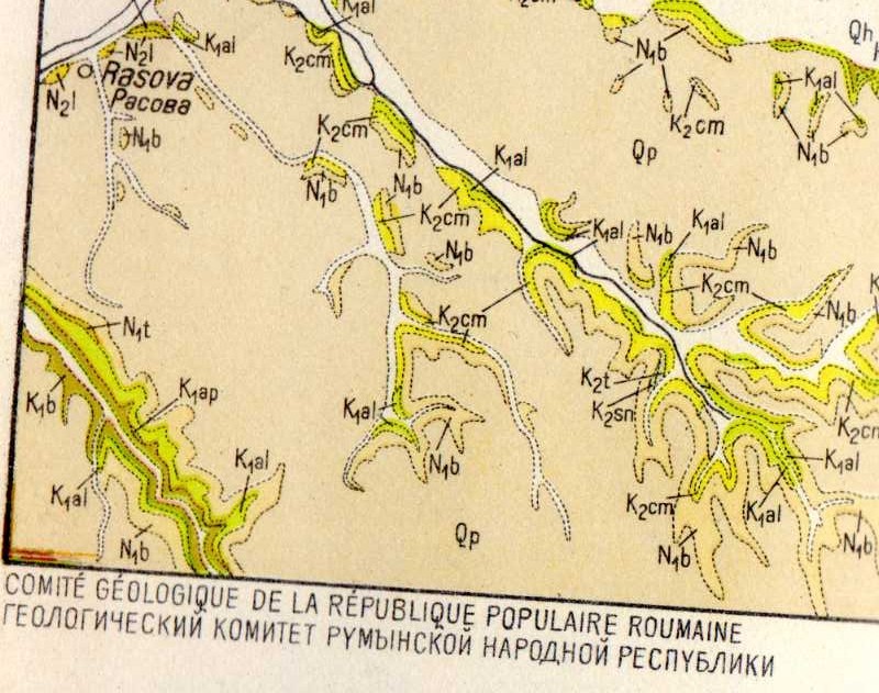

Bonjour, voilà un extrait de carte géologique du Sud Dobroudgea mais je crains fort que ce soit un peu trop au nord de la zone que tu as visitée, cependant il semble bien qu'il y ait le même type de vallée en bas à gauche. Je suis allé voir sur google earth, j'aimerais savoir si tes photos notamment celle avec une église au fond correspondent avec la zone sur la route 991A juste à la sortie de Sipote deuxième virage, bien avant le village de Vàleni , coordonnées 44°02'25 58"N & 27°56'35 56"E.
Selon ces cartes géologiques on peut supputer que ta vallée soit du même type car il y en a plusieurs qui vont vers le danube dans cette région. Les terrains bordant la rivière sont datés de :
N1b bessarabien sarmatien (miocène sup fin) 7,246 à 5,332 Messinien 7,246*
N1t tortonien (miocène superieur) 11,608 à 7,246
K1al albien 108 à 96
K1ap aptien 113 à 108 à facies marin
K1b barrémien 117 à 113
Voici donc l'histoire des lieux: premiers dépots sédimentaires il y a 117 à 113 Ma au Barrémien .
Puis sans arrêt la mer dépose à l'Aptien, puis à l'Albien entre 113 et 96 Ma
Rien après entre 96 Ma et 11,6
c'est une lacune sédimentaire qui dure 96-11,6= 84,4 Ma la mer s'est retirée et n'est pas revenue
Mais la mer revient sédimenter dès - 11,608 Ma au Tortonien et continue à sédimenter au Sarmatien jusqu'à 5,332 Ma
Elle ne revient pas ensuite; va donc démarrer l'action de l'érosion qui commence après 5,332 Ma jusqu'à aujourd'hui; c'est ce que je lis et interp^rète à partir de la carte géologique et d'une coupe faite dans cette vallée en bas à gauche de la carte. Comme quoi on peut lire dans les roches et dans les cartes géologiques véritables livres d'histoire chronologique. Ici c'était très simple.

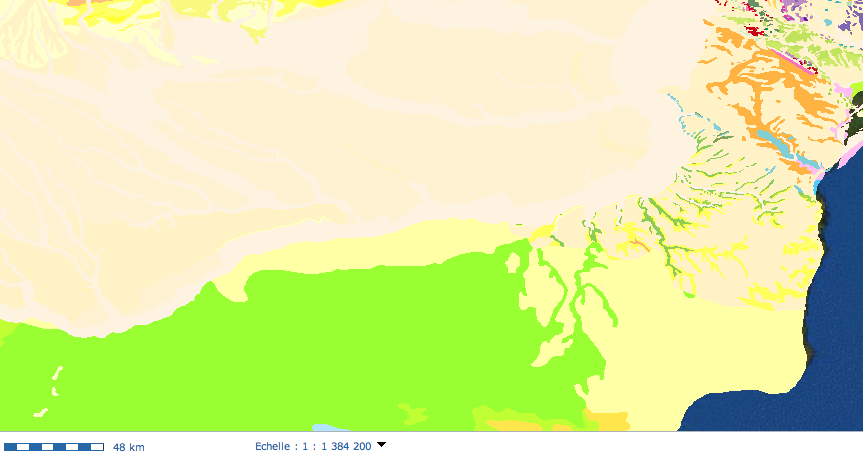

Ces vallées incisent un plateau recouvert de loess pléistocène moyen/pléisto sup (le Qp de la carte d'ANDRE HOLBECQ). Je joins une capture d'écran de la carte de onegeology.org. Désolé, je sais pas si les couleurs sont très lisibles enfin on devine la plaine alluviale à couverture pléistocène (en beige foncé) et le cours moyen du Danube holocène à actuel (en beige plus clair) et les petits vermiceaux verts (incisions vidées de leur sédiments) je pense. Enfin si vous voulez verifier plus en détail:
http://www.onegeology.org/
cliquez sur portal.onegeology.org et voilà plus qu'à ajouter la carte de la roumanie (même principes qu'infoterre).
post-8143-0-44295700-1331096650_thumb.pn

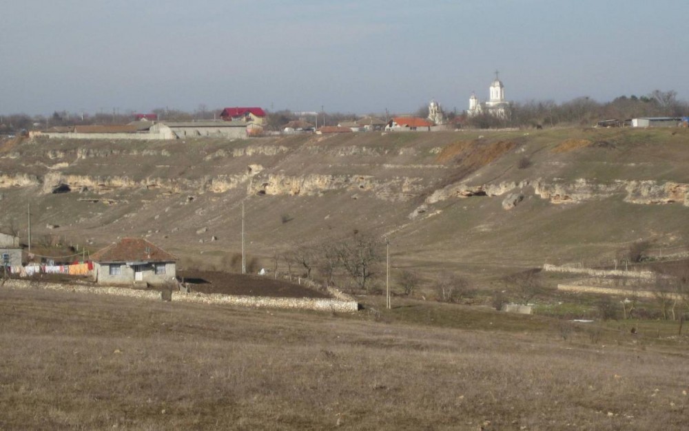

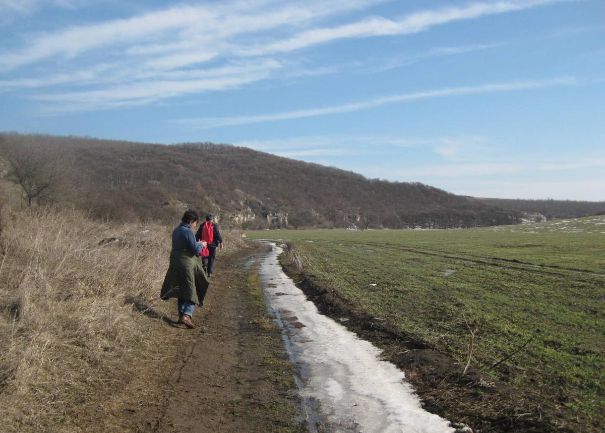

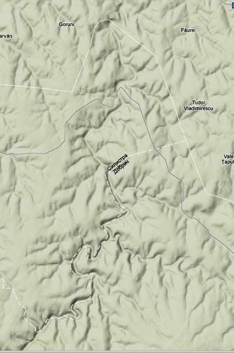

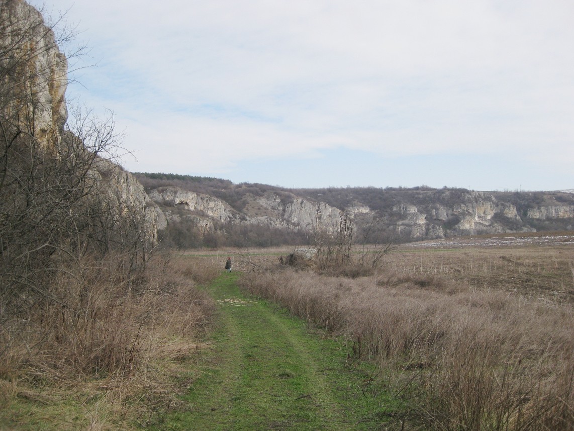

Depuis que j’ai posté ce sujet j’ai regardé plus en détail sur Google Earth. La vallée de la troisième photo se continue en Bulgarie vers l’amont et vers le sud sur une cinquantaine de km à vol d’oiseau jusque vers Dobritch. A 20 km de l’endroit de la photo vers l’amont il y a un barrage qui retient un lac (voir http://www.naturetravel.eu/gallery.php?l=en&pageNum_Gallery_All=0&totalRows_Gallery_All=11&cat=4&id=10 ). Ce barrage, près de Onogur, semble être une simple digue en terre d’après ce qu’on peut interpréter de Google Earth, sans installation de déviation ni captage. Ensuite le cours d’eau continue sur un certaine longueur plus ou moins canalisé. Il finit par disparaître.
D’autre part un ami qui connaît de longue date cette région m’a dit que c’est justement le fait d’avoir labouré le fond des vallées qui aurait entrainé la disparition du cours d’eau.
Cela démontrerait que l’idée de Guilhem est valable, c'est-à-dire que la disparition du cours d’eau a eu lieu très récemment, dans la période historique : le barrage retient les crues , le labourage facilite la pénétration de l’eau dans le sous-sol. Cependant il doit y avoir aussi une circulation souterraine importante autrement lors des orages un torrent se formerait et dévasterait les champs.
Il faudrait aller sur le terrain et chercher en détail sur Google Earth si il y a aussi des barrages dans les autres vallées pour mieux comprendre ce phénomène des vallées sèches.
Pour répondre à Kayou Le champ qu’on voit sur la troisième photo est à 22m d’altitude (d’après Google Earth) et le Danube à 15 km au Nord à 7m d’altitude. Il n’y a pas de gorge plus profonde que celle de la photo.
Pour répondre à 1GM, on voit sur la carte postée par Guilhem la plaine alluviale, en beige clair. C’était un grand lac qui s’est progressivement rempli au Quaternaire par les alluvions venant des Carpates au nord. Elles on repoussé le Danube au sud contre les hauteurs de la Dobrogea. C’est similaire à la vallée du Rhone dans la région de Valence, Montélimar et plus au sud, où le Rhône a été repoussé par le alluvions des Alpes contre la bordure du Massif central. Ces hauteurs de Dobrogea ont environ 200m d’altidude et se prolongent vers le nord Le Danube les contourne.

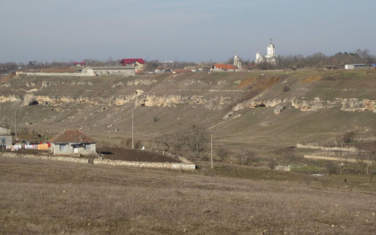

Oui, André ,C’est bien l’église de Sipotele, la route est 391 A, mais les coordonées que tu donnes ne correspondent pas exactement et la photo a eté prise en venant de Viroaga avant d’entrer dans Sipotele . La dernière photo avec les falaises et le champ , je l’ai prise dans la vallée entre Baneasa et Goruni, juste à côté de la ligne de frontière avec la Bulgarie. Là où elle fait un coude, il y a un arc de cercle de point blancs : c’est la falaise de la photo.
Merci pour les cartes et renseignements géologiques intéressants, quoiqu’ils ne répondent pas exactement à ma question , formulée sans doute trop elliptiquement dans le titre du post. Je demandais depuis quand l’eau ne coule plus dans ces vallées.

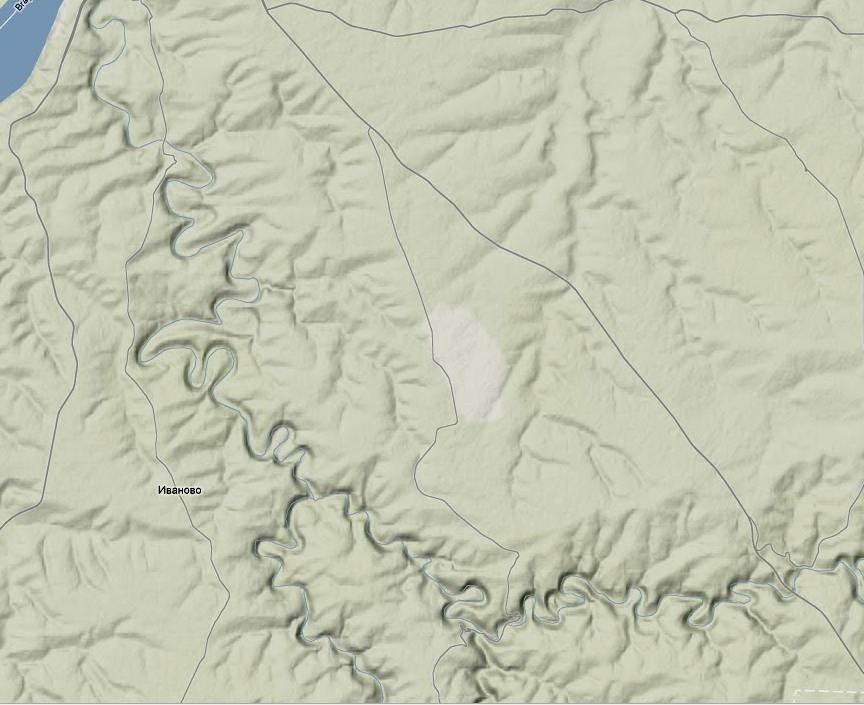

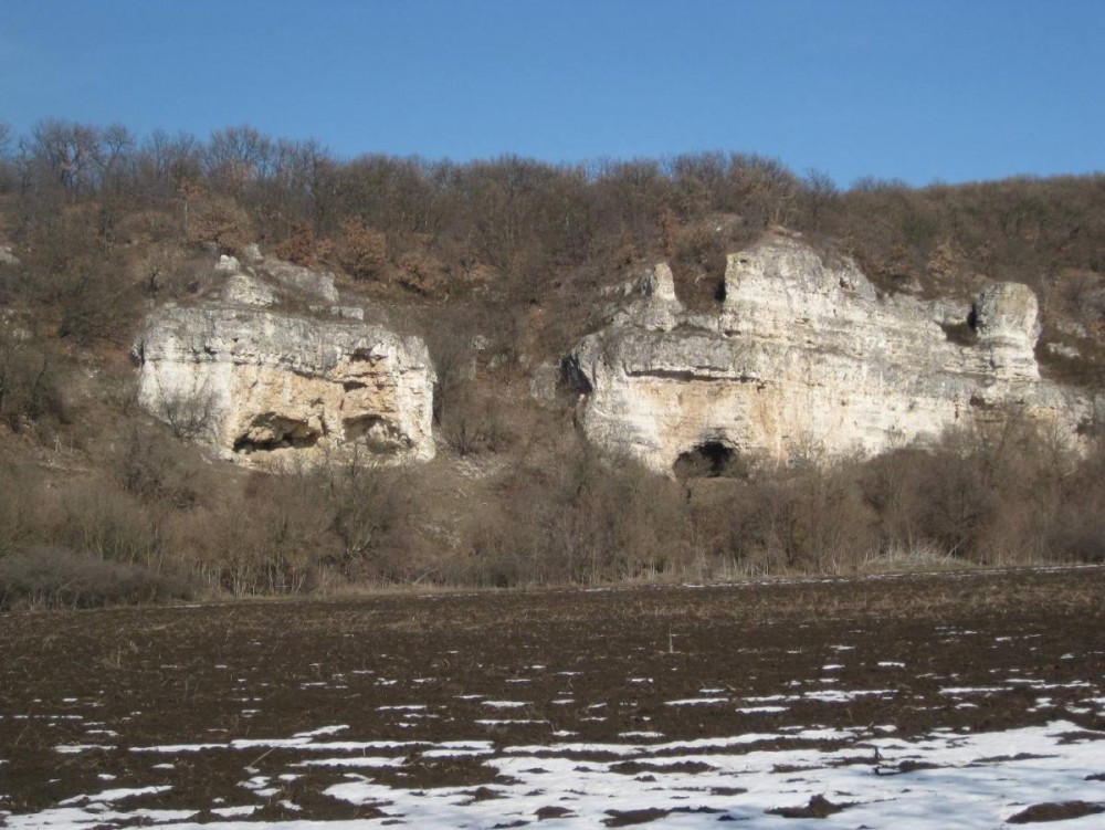

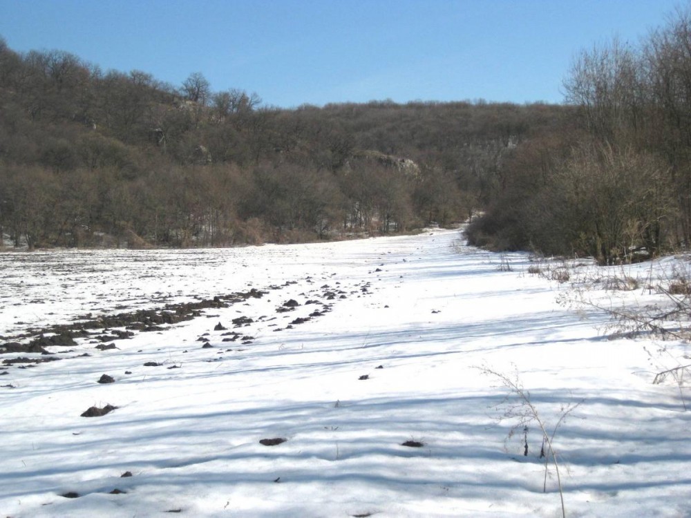

Je suis allé plusieurs fois au Sud de Rousse dans le Russenki Lom (photos 1et 2)post-10543-0-55498100-1332002087_thumb.jpost-10543-0-02854700-1332002153_thumb.j) et dans le Cerni Lom (photos 3 et 4) post-10543-0-38116500-1332002273_thumb.j post-10543-0-62651800-1332002415_thumb.j
Lom, c'est apparemment le nom bulgare de ces vallées à fond plat. . Elles ne sont pas aussi sèches que dans la Dobrogea roumaine. A part ça, elles ont des caractérisques communes avec elle, c'est-à dire:
- Elles sont une succession de méandres
- Elles sont parcourues par des ruisseaux dérisoirements petits par rapport à la dimension des vallées. On peut dire que c'est une impression personnelle, mais je pense quand même que ça doit pouvoir être confirmé par des formules, qui existent très probablement, et qui permette de déterminer le débit d'un cours d'eau si on connaît sa pente et le rayon moyen des méandres.
- Fond plat couvert de limon sur plusieurs mètres dépaisseur. On constate cette épaisseur dans le Russenki Lom puisque le ruisseau a été à beaucoup d'endroit canalisé par une tranchée. De plus il n'ya pas le moindre caillou ni gravier;
- Les bords sont très souvent des falaises. L'extérieur des courbes est presque toujours une falaise, tandis que, comme on peut le voir sur les photos, l'intérieur est en pente douce.
On peut en conclure que le lit de la rivière s'est déplacé beaucoup plus dans un plan horizontal que vertical. Or les surfaces de calcaire en contact avec l'eau devraient être dissoutes à la même vitesse quelle que soit leur inclinaison. D'autre part l'absence totale de cailloux et de graviers, la présence de limon sur le fond excluent l'érosion mécanique des parois. Donc, si la rivière à serpenté dans le calcaire au lieu de s'enfoncer, c'est que quelque chose l'en a empêché. (un exemple extrême étant les méandres des bras des deltas qui se déplacent rapidement en restant à l'altitude 0, puisqu'ils ne peuvent pas s'enfoncer plus bas que le niveau de la mer) Et ici on arive à l'hypothèse du permafrost qui maintenait la nappe phréatique tout près de la surface. A première vue on pourrait objecter que pendant l'été la surface, y compris le fond de la rivière, dégelait sur quelques décimètres, ou au moins centimètres, et que l'eau devait aussi dissoudre la roche du fond. Je pense que, étant donné la faible pente de ces vallées, leur fond a toujours été plus ou moins recouvert de limon et/ou d'argile de décalcification. Le fond de la rivière étant alors de l'argile gelée, l'eau ne pouvait dissoudre que le bas des falaises.
En conclusion je pense que la forme de la section des vallées au niveau des courbes tend à prouver l'existence passée d'un permafrost. J'ajoute que le permafrost explique aussi un débit important lors des grosses pluies puisqu'il n'y avait pas d'infiltration en profondeur.
Donc l'hypothèse du permafrost est satisfaisante. A moins que le position plus haute de la nappe phréatique ne soit due à un abaissement du niveau se la mer ou à un exhaussement du socle (ce qui revient au même). On peut se demander aussi pourquoi la présence du permafrost n'a pas produit un réseau hydrographique plus ramifié avec une arborescence de petits ruisseaux comme c'est la cas en principe sur les grandes surfaces de roche imperméable.

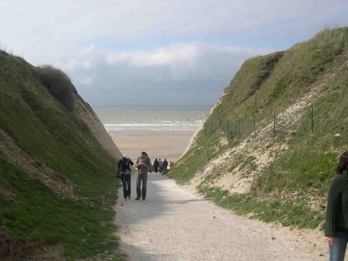

Ce phénomène est aussi répendu sur la craie en angleterre http://www.geograph.org.uk/photo/2076639
Guilhem , tu écris: : "Un petit piou piou dans du calcaire peut faire des vallées très larges et à l'autre extrême des cours d'eau à forts débits très ponctuels".Mais il n'y a pas le moindre piou-piou. Il n'y a pas non plus le moindre indice de cours d'eau temporaire. Seulement des champs labourés. Du moins sur une grande partie du cours de ces vallées (les trois photos du début du post). Vois plus haut le début de ma réponse à André H. le 17 mars. Voici d'autres photos prises le même jour dans la vallée de la troisième photo du post que nous avons parcourue à pied et qui s'appelle Canaraua Fetei.post-10543-0-79501200-1332333623_thumb.jpost-10543-0-89033900-1332333647_thumb.jpost-10543-0-10174600-1332333678_thumb.j

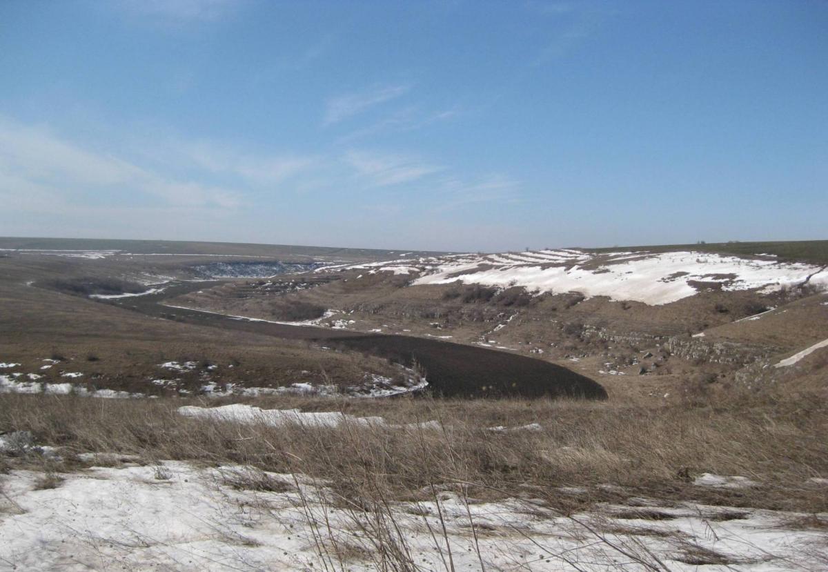

Reste la cas net de Canareaua Fetei. (Les premières photos)
