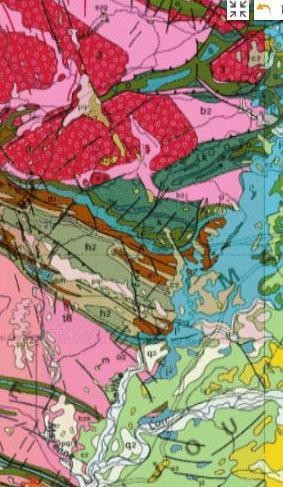

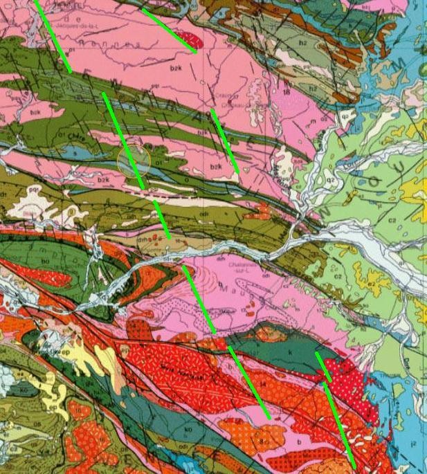

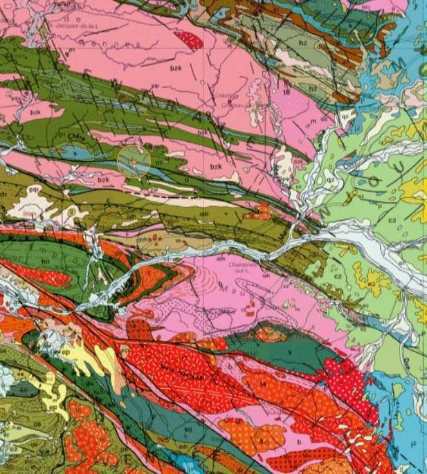

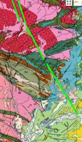

Next50MY Posté(e) 21 décembre 2012 Signaler Posté(e) 21 décembre 2012 Instructif de prendre du recul de temps en temps !en effet en plus de directions de failles majeures "armoricaines", 2 autres familles de failles :- N170º => avec evidence de controle du socle, that is great ... un sujet specifique a faire la dessus !- N50ºOn retrouve ces 3 familles plus vers l'Est dans le bassin sedimentaire ! Citer
Next50MY Posté(e) 21 décembre 2012 Signaler Posté(e) 21 décembre 2012 famille N160-170º affaire à suivre : Citer

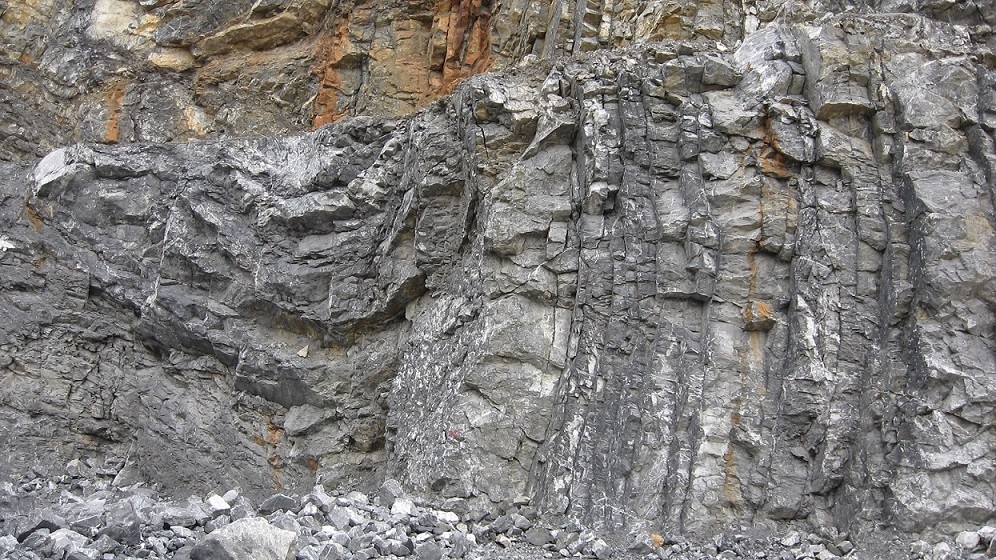

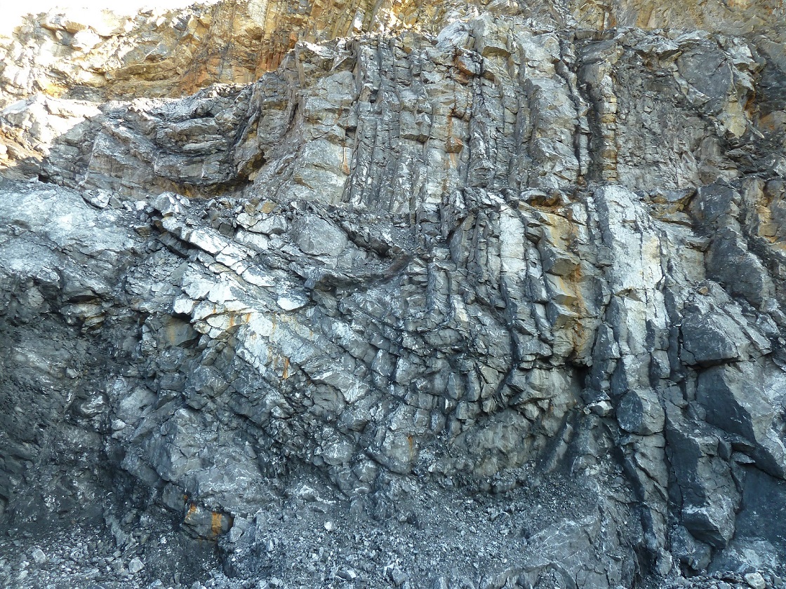

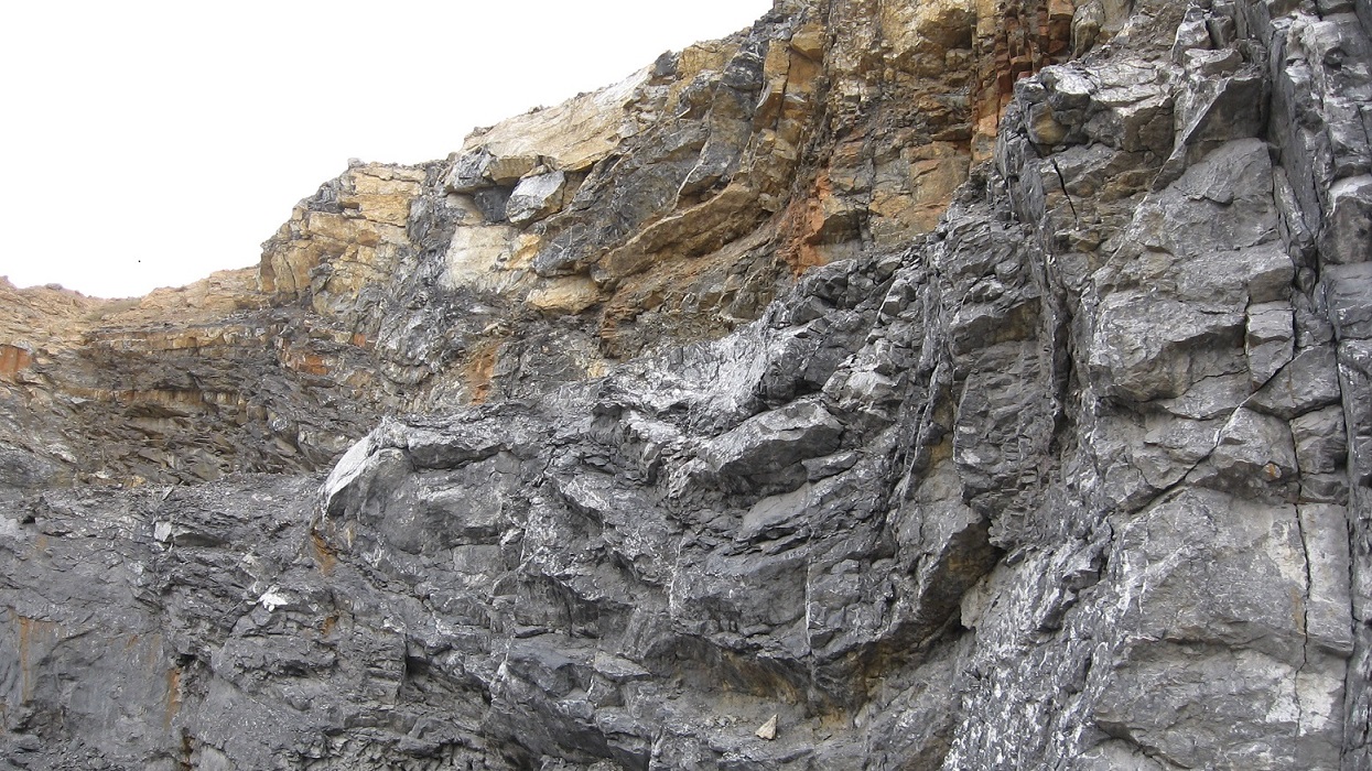

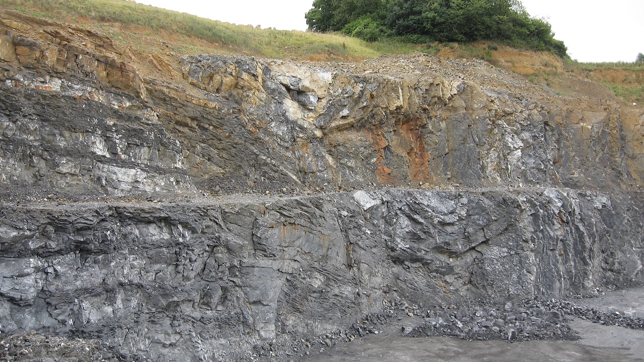

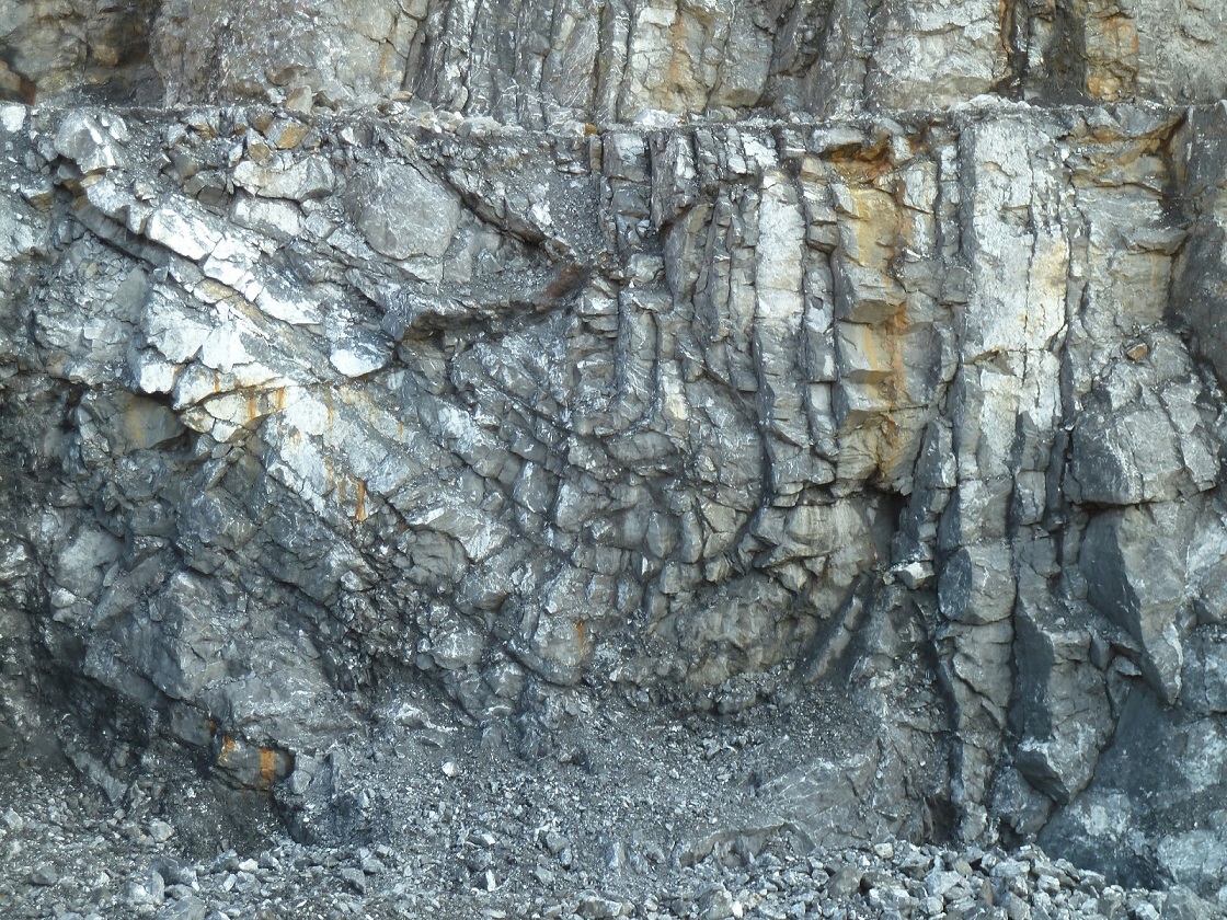

Gratophil Posté(e) 24 juin 2013 Auteur Signaler Posté(e) 24 juin 2013 Bonsoir tout le monde, Suite a une dernière visite dans la carrière d'Erbray, je ne résiste pas a vous présenter cette magnifique formation géologique: Comment nommer cette magnifique formation ? Une autre photo de la même carrière: Étonnant cette alternance de bandes de calcaires grises et beiges redressées ! Citer
Next50MY Posté(e) 26 juin 2013 Signaler Posté(e) 26 juin 2013 Oui magnifique. 1ère image : Charnière d'anticlinal faillé déversé ou crochon de faille. As tu un zoom sur la partie droite ? Il est possible que l'on fait face à un miroir de faille strié et minéralisé au coeur du pli. 2ème image : série marno-calcaire redressée à la verticale. Par rapport aux effets de perspective as tu d'autres images de cette structure (1ère image) pour vérifier la géométrie ? Citer

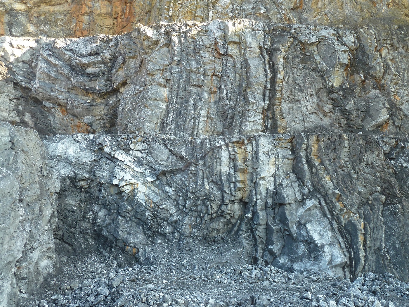

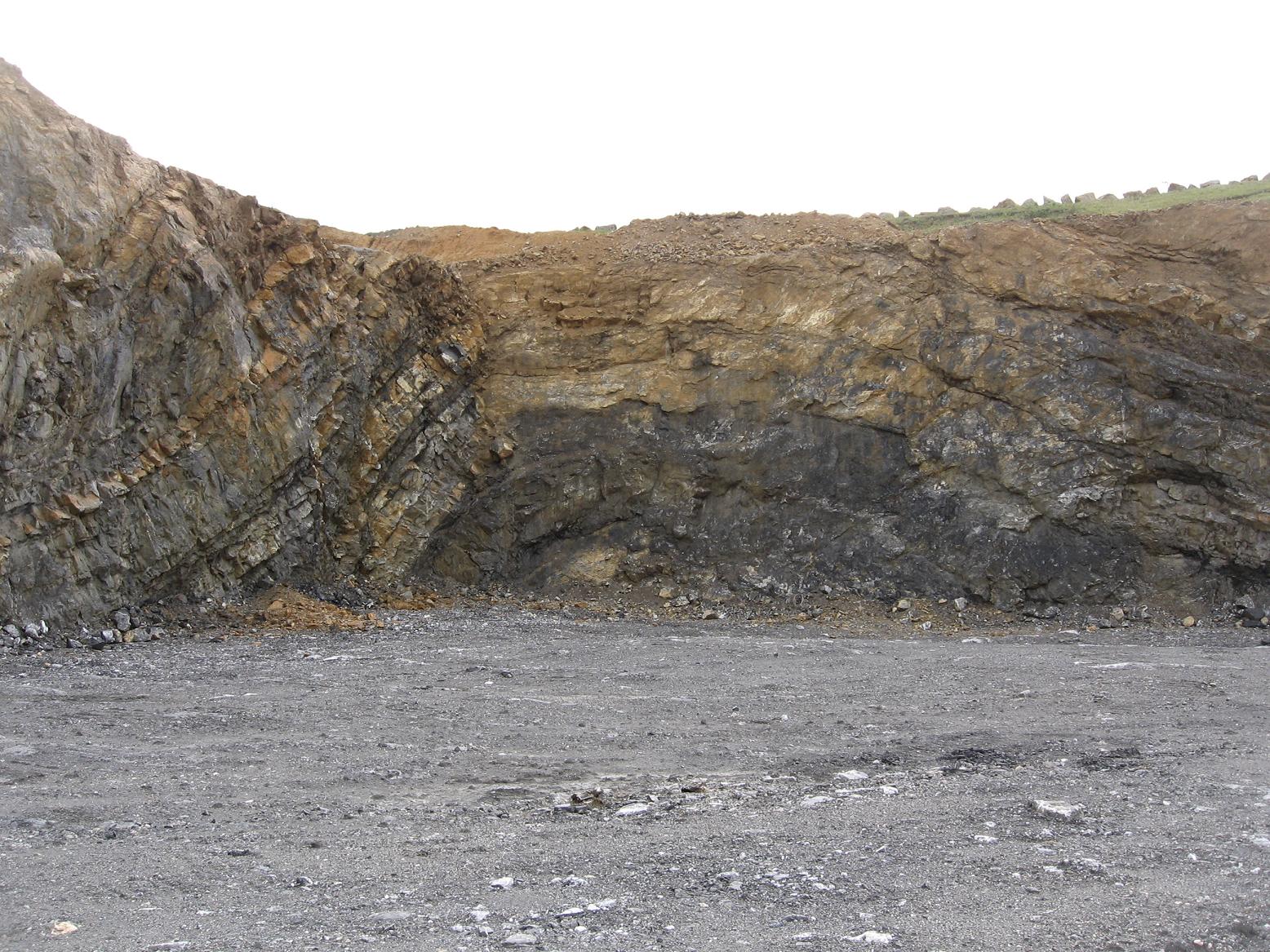

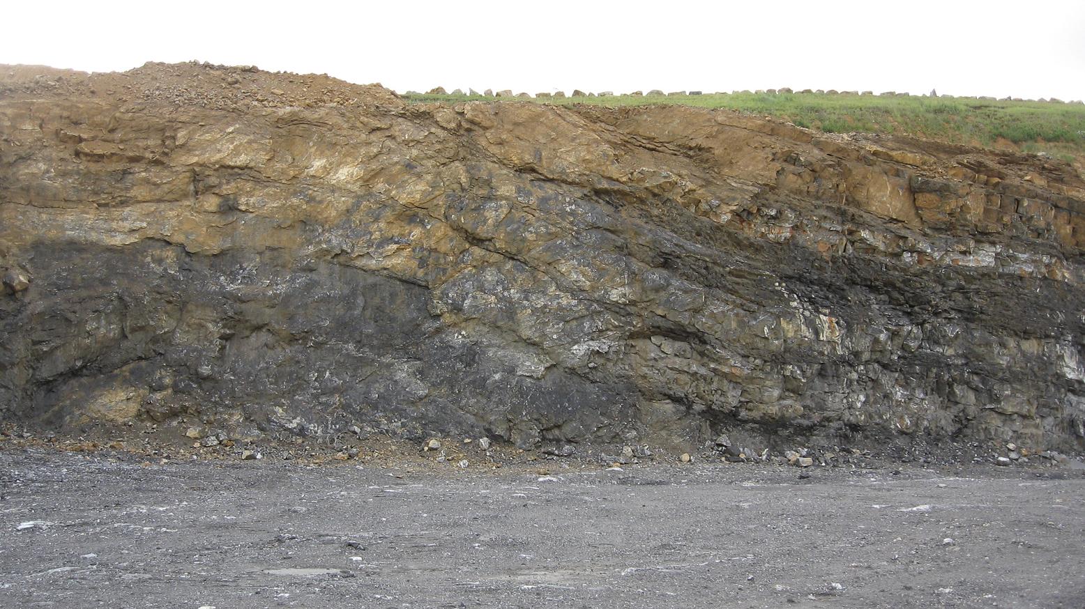

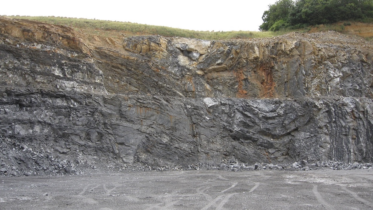

Next50MY Posté(e) 26 juin 2013 Signaler Posté(e) 26 juin 2013 Vues de détails des strates redressées du niveau -2 : Visuellement de loin on aurait pu envisager un pseudo-litage tectonique vertical. Mais mécaniquement les ruptures ne se font jamais sur des surfaces courbes de ce style en géométrie cylindrique ou conique qui ne se rencontrent que pour le de la strati S0. A moins d'être dans une zone ductile et encore, pas avec une telle alternance marno calcaire. Cela n'empèche qu'il y très probablement un faille majeure dans ce secteur qui découpe la carrière en secteur très différents si on en juge par la vue générale de la carrière. Pour démontrer la strati S0 il faudrait illustrer avec des mollusques plats. Citer

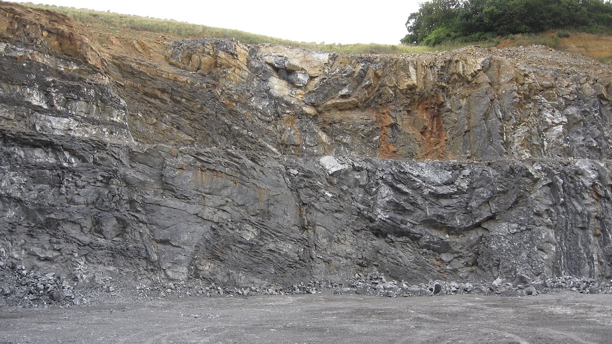

Gratophil Posté(e) 27 juin 2013 Auteur Signaler Posté(e) 27 juin 2013 Vue générale de la carrière: Et une photo de détail à gauche de l'anticlinal: Citer
Next50MY Posté(e) 28 juin 2013 Signaler Posté(e) 28 juin 2013 Photos très utiles pour le sujet. Merci. On gagne quelques confirmations et des précisions sur la géométrie de l'ensemble. Attendons les points de vue des autres intervenants... Citer

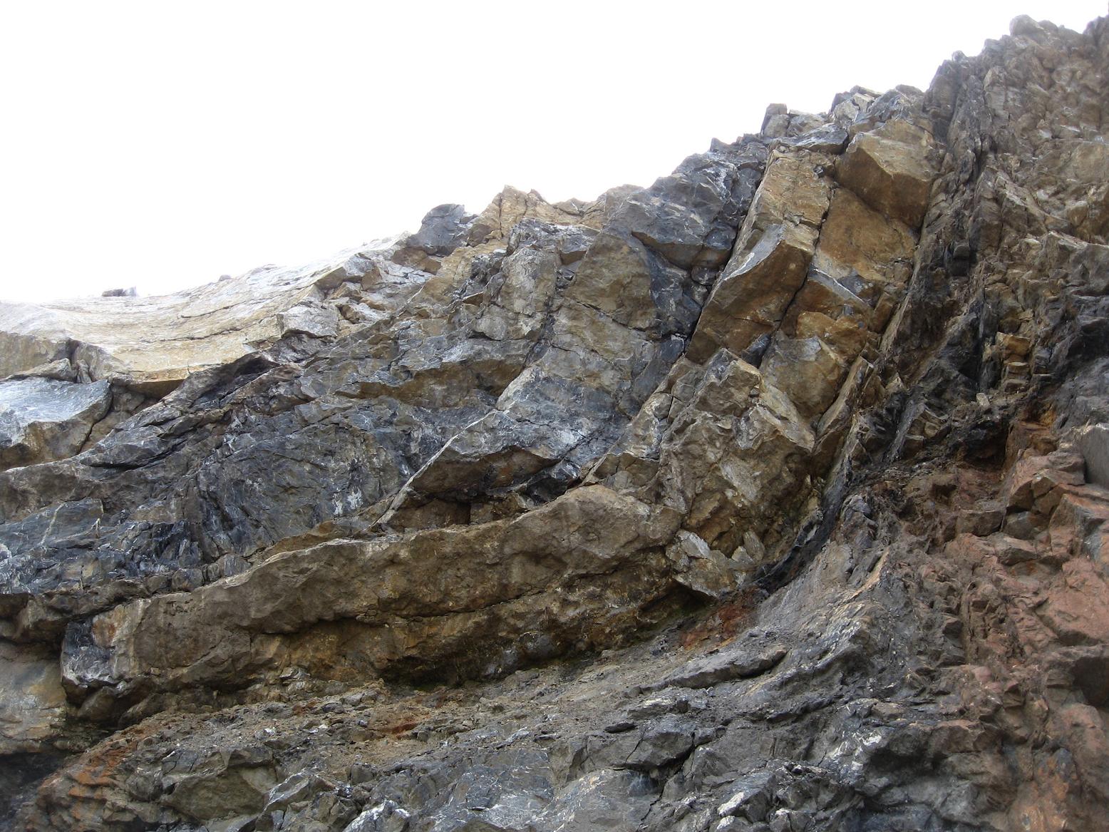

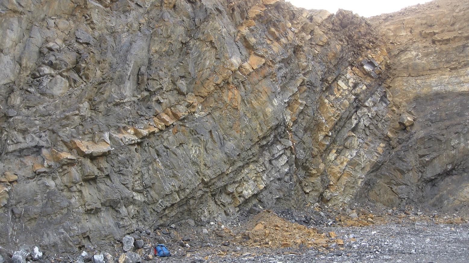

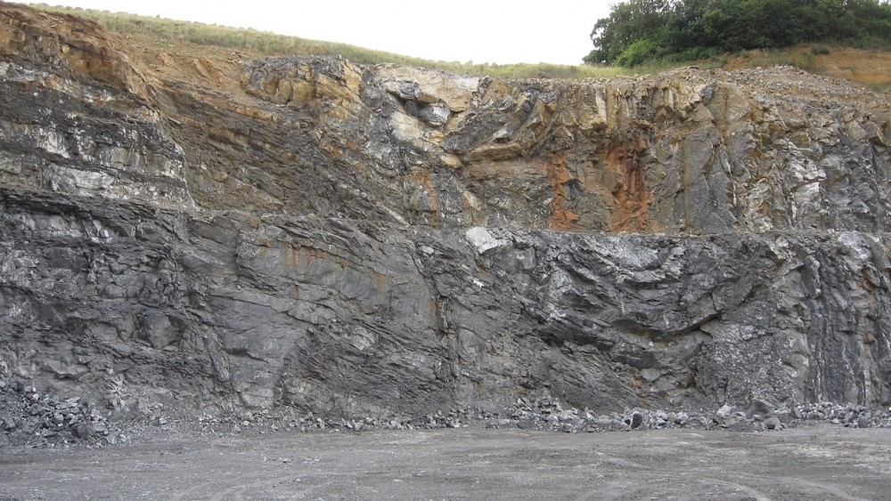

Gratophil Posté(e) 28 juin 2013 Auteur Signaler Posté(e) 28 juin 2013 Je rajoute une photo, après la partie gauche de l'anticlinal, voici la partie droite: Une charnière (?) point de rotation entre les strates horizontales et verticales (?): Après cette formation, toutes les strates sont verticales. Citer
Next50MY Posté(e) 29 juin 2013 Signaler Posté(e) 29 juin 2013 C'est ça, la charnière déja vue par Cedrick. La faille majeure - sans doute régionale - est le plan vertical matérialisé sur l'image par une couleur brun - rouge. Donc soit c'est une charnière soit un crochon de faille. Tout dépend du mouvement. L'ensemble a bien une forme de synclinal coffré avec - au coeur la série marno-calcaire sub horizontale qui se comprime localement avec ton anticlinal - "à droite" de la faille principale cette même série marno-calcaire redressée à la verticale, et qui n'est pas du litage tectonique, puisqu'on voit bien que l'alternance est visuellement identique entre la partie horizontale et la partie verticale :couleurs et épaisseurs de bancs et alternances très similaires. Maintenant comme l'écrit justement EricT, rien n'est simple et sans terrain et analyse des tectoglyphes, analyse cartographique etc, c'est délicat de conclure, on peut juste établir des hypothèses. Citer

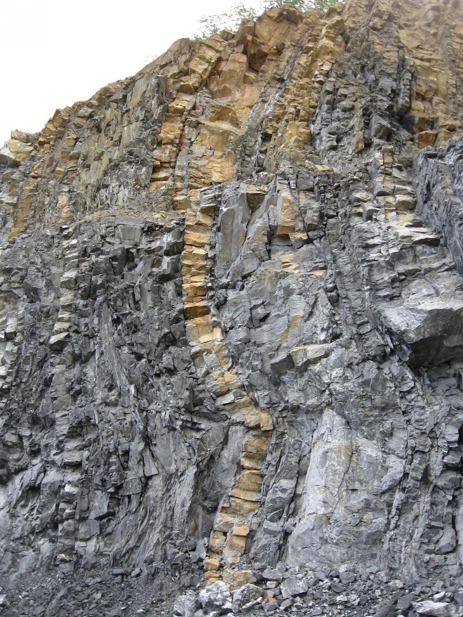

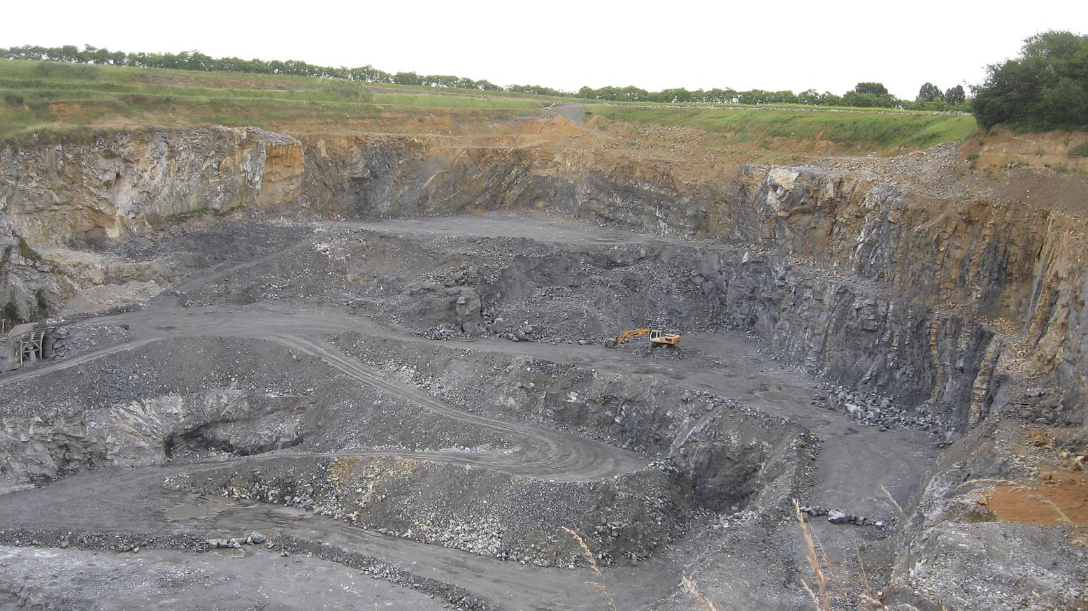

Gratophil Posté(e) 14 juillet 2014 Auteur Signaler Posté(e) 14 juillet 2014 Bonjour, Voici de nouvelles photos de cette carrière prises hier, vraiment impressionnants ces strates : Citer
Gratophil Posté(e) 14 juillet 2014 Auteur Signaler Posté(e) 14 juillet 2014 Et une petite dernière : Sûrement une des plus belle carrière de l'ouest de la France du point de vue formations géologique. Philippe Citer
Next50MY Posté(e) 15 juillet 2014 Signaler Posté(e) 15 juillet 2014 Merci Philippe pour ces vues.On voit bien que la faille est une zone de faille qui n'est pas limitée à un plan.J'y vois encore une strati S0 verticale "à droite" et horizontale "à gauche" de la faille : afin de vérifier la géométrie, vérifier si les coquilles plates (brachiopodes part ex) sont bien orientées selon un plan vertical. Si les coquilles sont horizontales à droite, alors il s'agit d'un litage tectonique comme suggéré en début de sujet par d'autres.Ce type de géométrie en chevrons est à comparer aux "kinks" que l'on connait dans les zones Alpines et qui affectent des lithologies comparables, marno-calcaires. Citer
Gratophil Posté(e) 16 juillet 2014 Auteur Signaler Posté(e) 16 juillet 2014 Salut, C'est d'accord, a ma prochaine sortie je vérifie l'orientation des fossiles selon la stratification. Une chose est certaine, à gauche les fossiles sont bien parallèles à la stratification, reste a vérifier à droite. Philippe Citer
Gratophil Posté(e) 26 novembre 2016 Auteur Signaler Posté(e) 26 novembre 2016 Bonsoir, Voici d'autres photos du site, les travaux ont permis de dégager les strates. L'ensemble de la carrière parait plus lisible d'un point de vue géologique. Et confirmation, il s'agit de strates redressées à la verticale ! Admirable non ? Philippe Citer
Invité jean francois06 Posté(e) 26 novembre 2016 Signaler Posté(e) 26 novembre 2016 Beau pli en effet, avec de belles fractures, en éventail, perpendiculaires à la strati. Petite remarque, si on ne connait pas la polarité de la série on parle plutôt de synforme et d'antiforme. Anticlinal et synclinal pour des séries dont on connait l'âge des couches. Est il possible d'avoir une orientation des deux dernières photos? Citer

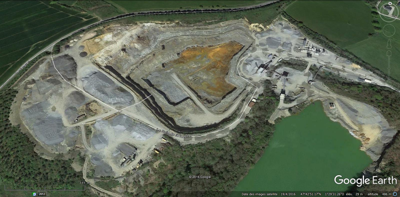

Kayou Posté(e) 27 novembre 2016 Signaler Posté(e) 27 novembre 2016 i = Erbray et 2 = Saint Aubin des Châteaux, images du 19.4.2016 Citer
1frangin Posté(e) 27 novembre 2016 Signaler Posté(e) 27 novembre 2016 erbray n'a pas bouger beaucoup depuis ... st aubin si !! Citer
Gratophil Posté(e) 28 novembre 2016 Auteur Signaler Posté(e) 28 novembre 2016 Bonjour Laurent, Sur Erbray, cela a très peu évolué lors de notre dernier passage avec Chantal qui remonte au 30/10. Pas de passage depuis. Bonne journée Philippe Citer
1frangin Posté(e) 28 novembre 2016 Signaler Posté(e) 28 novembre 2016 dommage on dirait qu'ils n'exploitent plus ... Citer
