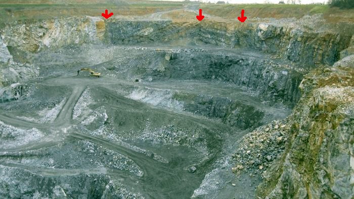

Sur la hauteur de la carrière, je ne vois pas de plis, pas de schistosité, mais du cassant oui.
Pour en dire plus, mieux, il faudrait d'autres observations pertinentes de terrain, une carte géologique du coin, ...

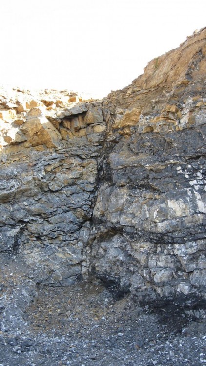

Bonsoir,
Là, sur les dernières photos, ça "fait" effectivement strati verticale ... Tu es sûr à 100% que ce sont bien les strates que l'on voit et pas un truc apparent si piégeux en géol ? Si ce sont bien des strates alors oui, on est bien obligé de considérer du plissement mais c'est mécaniquement que ça pose soucis...
En fait Gratophil, ce qui me fait penser à un anticlinal c'est que à gauche de l'image (ta photo #21), tu observes une unité qui ressemble fortement à celle sur laquelle tu te trouves lorsque tu as pris la photo. Le reste est une question de contruction géométrique.
C'est très osé comme interp et pour confirmer qu'il s'agit d'un anticlinal déjeté faillé, il te reste à apporter l'info comme quoi les couches gris - bleues sont plus anciennes que sur les bordures.
Le lien d'Alain est bien trouvé:
http://www.visoterra.com/voyage-premier-voyage-de-imenfaj/photo-pli-couche-tunisie.html?utm_source=www.google.fr&utm_medium=Images&utm_term
avec une faille entre les deux flancs. tu devrais facilement trouver une image d'une anticlinal faillé sur le net.
Bonsoir,
Oui mais justement, géométriquement, ça ne colle pas vraiment : même dans le cas de pli-faillé, on voit tout de même franchement bien les hémi-charnières, du crochon de faille etc...ou alors on a un sacré écrasement-déplacement et ça ne va pas avec les photos...
Intérressé d'avoir la soluc à ce cas d'Erbray ! ...
Eric

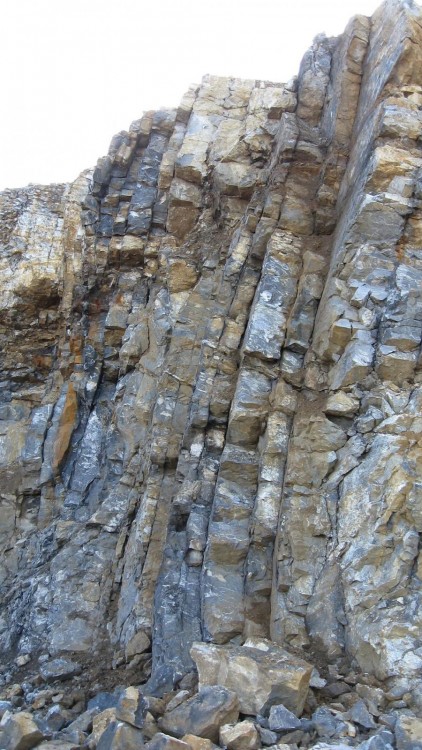

Vues de détails des strates redressées du niveau -2 :

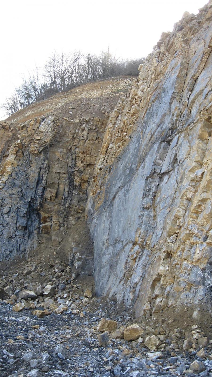

Salut Eric, je ne comprends pas ce que tu signifies,
sur cette image, on a du mal à imaginer autre chose qu'un pli dont on voit nettement une surface de banc redressée et une géométrie de pli conique, et avec des couches horizontales à la même altitude, comment faire autre chose qu'un pli asymétrique faillé ?
idem sur le message #35, j'y verrais bien une alternance de calcaire et de calcaire argileux, semblable à ce qui existe "au gauche" de la carrière, ce que Gratophil a zoomé au message #28 et qui est légèrement penté sur le "flanc gauche".
j'y verrais bien un faciès de transition avec les couches plus calcaires et périphériques à cette structure.
voir une ancienne référence citée ici :
Qui plaiderait plutôt en faveur d'un synclinal coffré, sachant que les calcaires massifs sont plus anciens que les calcaires bleus alternant avec des "schistes" noirs. A confirmer avec la faune et les observations de détails.

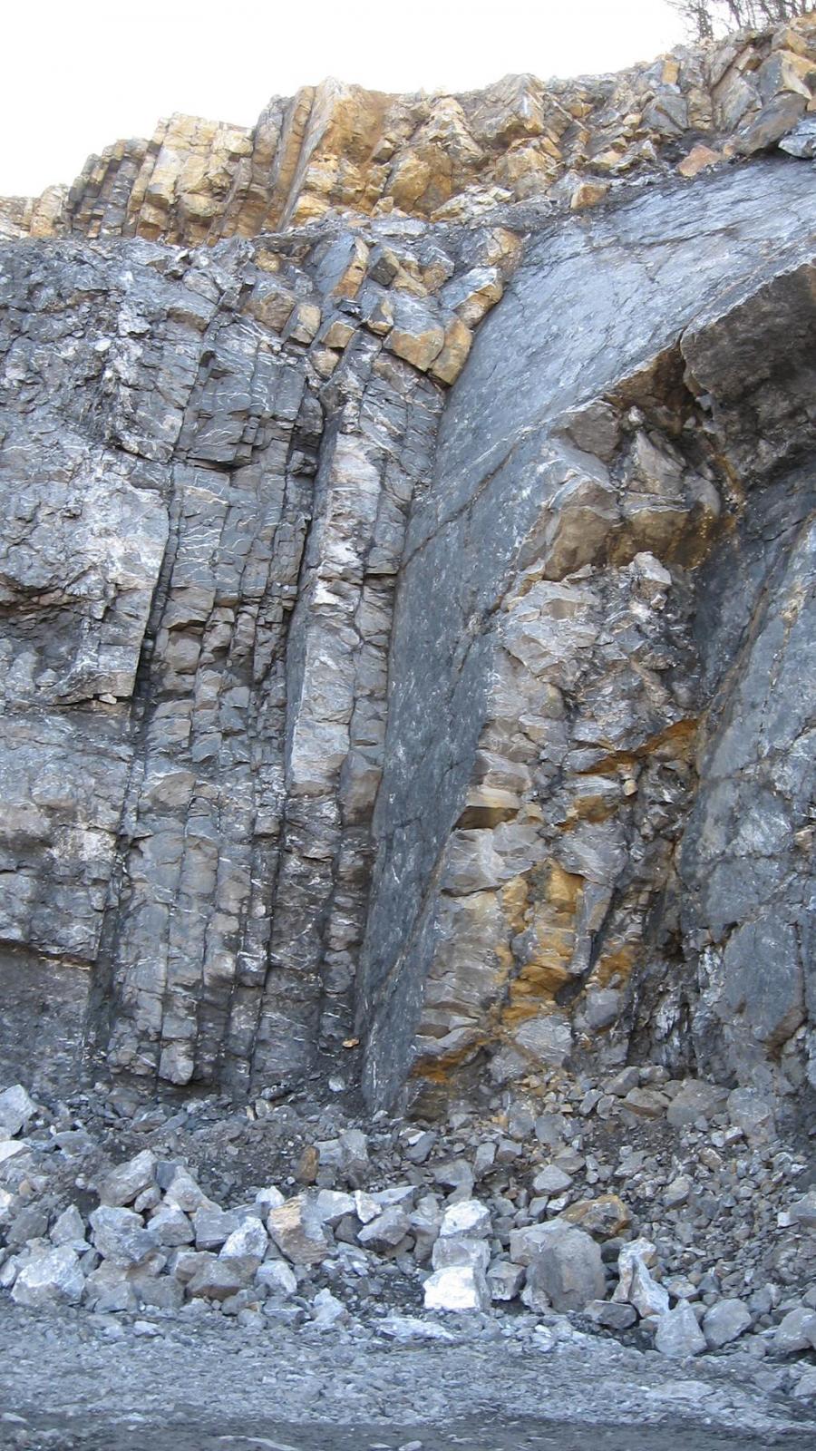

Salut les amis
Et si la réponse avait été donnée par EricT avec son PS2 : charnière de pli diaclasée? Car comme il l'indique, rien ne suggère le mouvement
Une idée comme ça quoi...

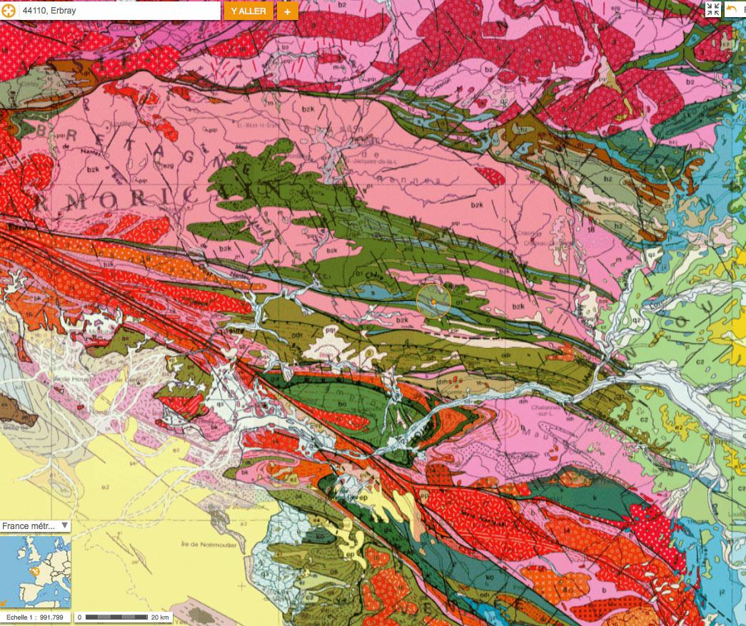

Dans ce secteur, vue la carte, la tectonique s'est "éclatée" !!
Vue de plus près, il doit y avoir des failles dans tous les sens (à l'échelle d'un canton). Ce doit être un véritable casse-tête de géologue...
