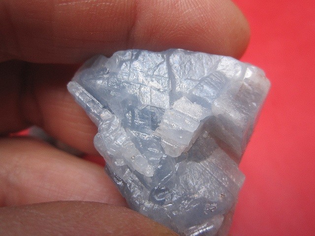

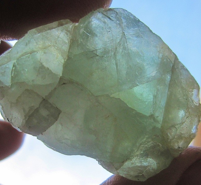

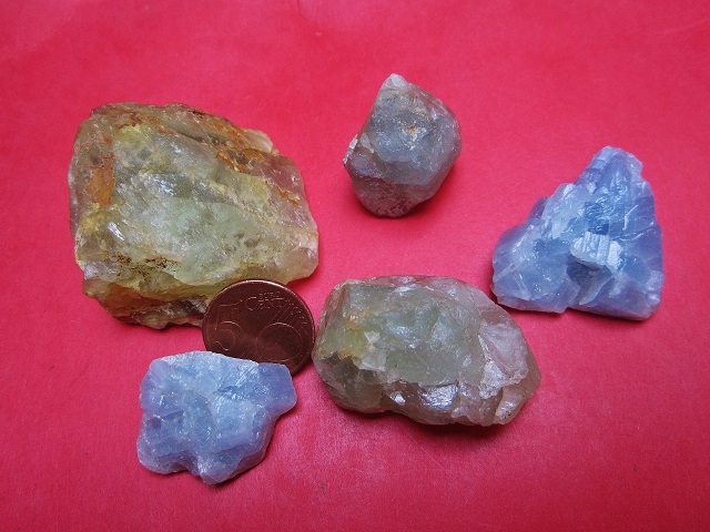

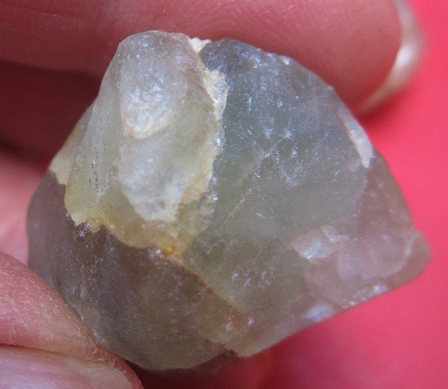

Je voudrai différencier la fluorite de la calcite. j'ai des morceaux verts et d'autre bleus peut être sont ils "calcite" tous deux.
suivant les fiches, d'identification des minéraux, sur géowiki.
calcite............................... fluorite:
trace:........ incolore............trace:.........blanche.........J'ai un doute, la porcelaine que j'utilise est blanche
dureté:.......3......................dureté........4...................pas vu de rayure avec cuivre, mais lame couteau oui la bleue plus tendre
éclat:.........vitreux............... éclat:.........vitreux...........les deux (pour moi), mais la verte beaucoup plus translucide.
couleur......verte et bleue......couleur:......verte et bleue
possible..............................possible
densité:....................................................................pas de balance assez précise
hcl:....................................hcl:.............réaction vive sur la bleue avec bulles, réaction moindre sur la verte sans bulle(bruit)
il y a bien le système cristalin, rhomboédrique ou trigonal pour la calcite et cubique pour la fluorine, mais pas encore l'oeil.
Le détail qui me gêne, c'est la différence de réaction avec hcl!!!!!!!!!!!!
post-8867-0-15208800-1329658150_thumb.jppost-8867-0-14892900-1329658162_thumb.jppost-8867-0-74258900-1329658169_thumb.jppost-8867-0-98281800-1329658177_thumb.jp
Invité SPATHFLUO
Est-ce que tous les échantillons "acidifiés" étaient bien propres ? La présence de corps gras ou de silicone peut être une explication à l'effervescence moindre ?
Et le morceau de calcite bleue montre les clivages rhomboédriques.
Si tu peux éclater les échantillons, la différence va te sauter aux yeux.
Par contre, je ne comprends pas quand tu écris "la différence de réaction avec HCl". Tu veux dire quoi? Que l'un a réagi et pas l'autre? Si c'est ça, c'est plutôt normal!
