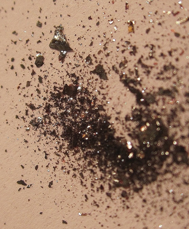

Bon,
il y a un truc qui m'intrigue. Cette photo me fait penser à une coulé de type hawaïen pour le gris . Et au milieu (le jaune), il y a comme une pyrite très peu fondue ?
Je me trompe ou c'est la photo qui me joue des tours ?
Car si c'est ça, on peut dire que ce minéral fond plus facilement (fusibilité) que la pyrite.

oui c'est logique et bien pensé. on le voit bien sur la photo page 24

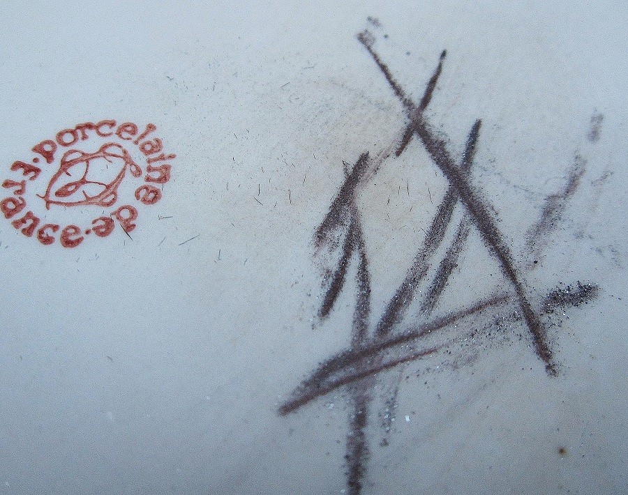

Donc il faut revoir la dureté : c'est rayé par quoi et ça raye quoi.

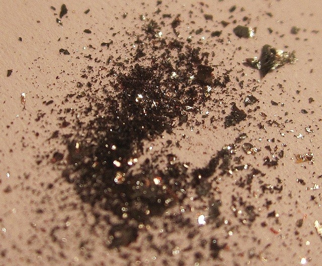

La trace est gris rouge t'as dernière photo le montre.
Pour la Stibine, malgrès que 1frangin ne veut rien savoir enfin ? (je rigole)
Bon, j'ai fait tombé une fois ma stibine de Roumanie, la cassure se fait en feuillet.
Les élèments de cathycat + Géowiki m'y ont amenè.

J'ai fait tomber ma stibine sur la moquette en l'a montrant. Après le choc, la cassure etait en lamelle. J'ai enlevé ces lamelle à l'ongle.
Je vais faire des photos mais je suis pas sur qu'on y verra grand chose.

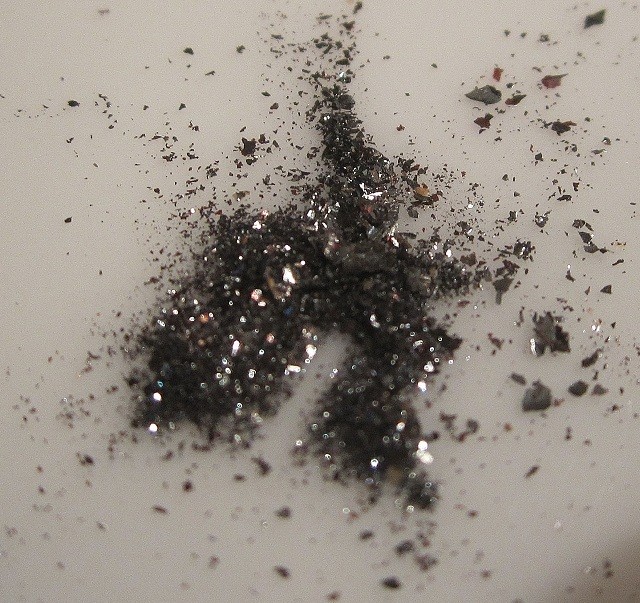

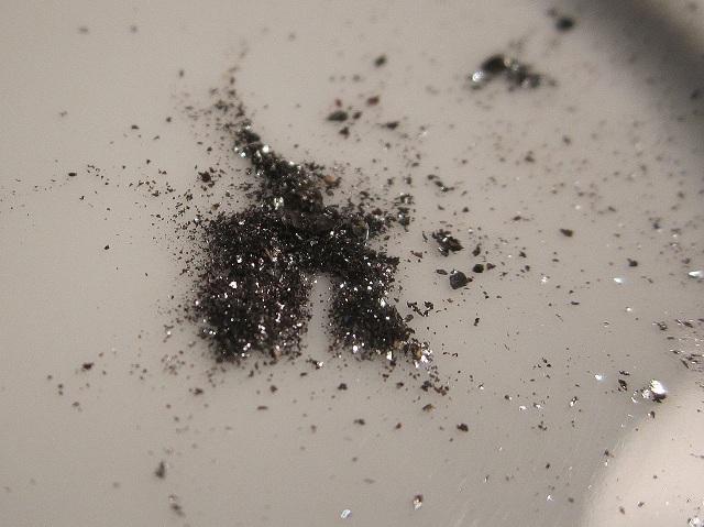

il faut distinguer ce que tu décris (après un choc) et un grattage "normal" à l'ongle sur un échantillon sans être au préalable choqué ...
l'hématite (comme celle typique de baterre) s'écaille au simple touché du doigt !! d'autre au léger grattage à l'ongle ... pô vu ça sur de la stibine !! et pourtant on en a brasser et casser de la stibine ! mais ça ne s'écaille pas en petits feuillets comme on peut voir sur les photos ...

Cathy ! lorsque tu as fait tes fines paillettes tu aurais du le faire sur une plaque de verre et mettre ensuite une forte lampe en dessous ! Certaines des fines plaquettes apparaitront rouge sang au moins sur les bords !

Avec un truc qui fond au début, maintenant qui s'effrite, une trace grise qui devient rouge désormais , un voyage au maroc qui devient un voyage dans les pyrénées ......... bref....
en ce qui concerne la trace, vous la trouvée rouge très bien!!!! moi pas vraiment mais si vous le dite je vous crois. photo précédente. Si le voyage du Maroc doit ce transformer en voyage dans les pyrénées très bien. arrêtons là car mes méconnaissances vous agaces. Vous pensez vraiment que je veux inventer ou vous tromper ou je ne sais quoi encore et pour une raison quelconque vous mener en bateau. Pour aller où????????? Je vous demande de m'aider, je me trompe, je m'y prend mal avec ces foutus tests, je rame j'ai peu de renseignements et là, vous m'en rajoutez!!!!!!!!!!!!!!!!!! vous êtes d'une incroyable impolitesse et grossièreté messieurs.
