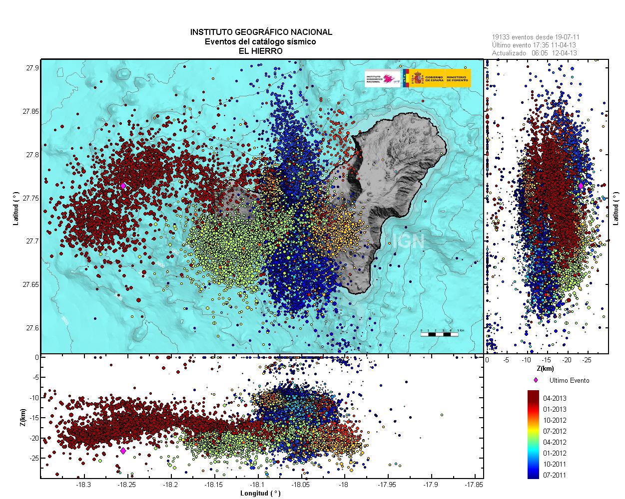

pas étonnant vu le soulèvement du sol : 11 cm sur HI05

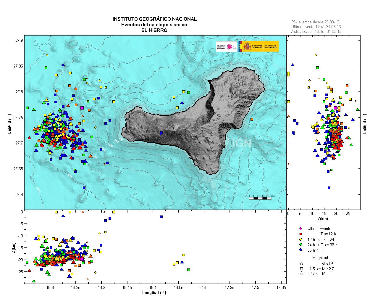

cette nuit les seismes repartent un peu vers l'ouest et retrouvent leur 15 - 20 kms de profondeur par contre une quizaine d'événements consécutifs avec magnitude >3
La cartographie par date est assez claire et confirme la tendance des mouvements selon un axe Est-Ouest (quelle signification ? une zone de cisaillement ? un remplissage de chambre magmatique ?) :
Les derniers M>4

post-9098-0-37765400-1365752843_thumb.jp
j'opte pour un placage en base de croûte (sill). La question, dans le prolongement de cette idée, est: pourquoi vers l'ouest et pas une répartition concentrique du sill?
Peut-être en raison de la répartition des contraintes dûes à la charge (poids) de l'édifice. Les îles volcaniques , très mojoritairement volumineuses, font ployer la croûte. On peut alors supposer que le magma, dont la trajectoire a tendance à suivre les zones de moindre contrainte (c'est plus facile pour lui de fracturer la roche dans la direction ou elle resiste le moins), part vers l'ouest, où la charge de l'édifice est moindre. Je sais qu'il existe des articles sur les relations contraintes/migration magmatique, mais de là à avoir le temps de les lire....bouh!

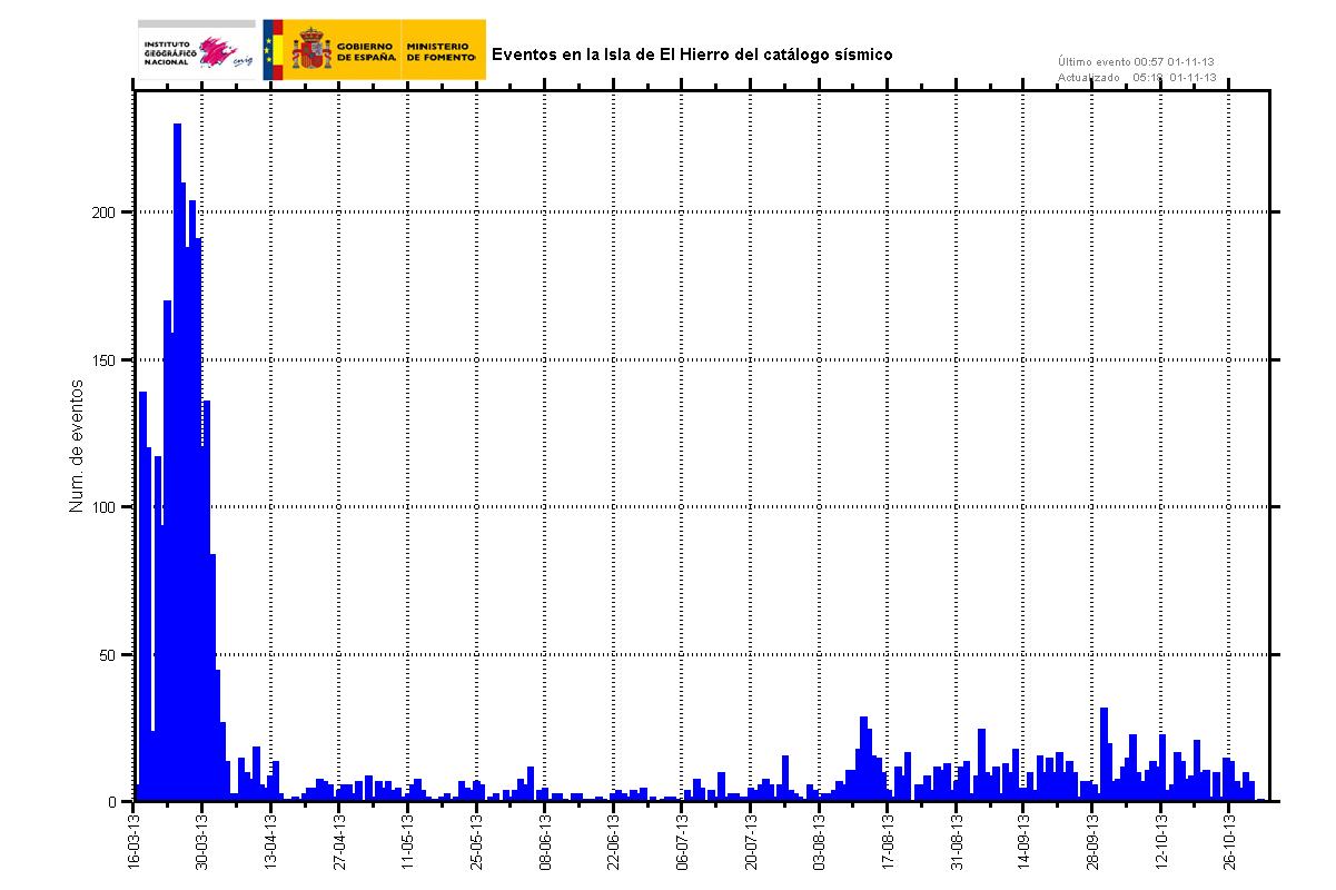

NUEVO PEQUEÑO ENJAMBRE SÍSMICO SENTIDO EN EL CENTRO DE LA ISLA DE EL HIERRO - SEGUIMIENTO DE LA ACTUALIDAD VOLCANICA Y SISMICA EN LA ISLA DE EL HIERRO - MAPA ACTUALIZADO - 19/10/2013 - 14:30h Canarias. Pasado el mediodía en Canarias, las 11:00h UTC se notaban algunos temblores en la isla del Hierro, pero el responsable, un enjambre sismo-volcánico en la zona central de la Isla, con el mayor de 2.2 localizado por el IGN (¡¡ con una sola estación CTIG !!) a las 12:29 horas a 9.5km en el centro de la isla, indica que la presurización sigue poco a poco en el centro de la isla. El resto de la sismicidad, 17 que llevamos ya hoy, en la misma zona con magnitudes entre 0.6 y 2.2 a una profundidad localizada entre 9.5 y 12.8km.
Posiblemente este sismo haya sido algo mas fuerte de un 2.2 al ser sentido por la población y viendo la huella que ha dejado en CHIE y que también se refleja en los espectrogramas de EGOM y TBT en las islas de la Gomera y la Palma.
Ayer día 18 tuvimos 9 sismos localizados en la zona del enjambre, pero sin llegar a concentrarse en un punto, mas bien se podría decir que los esfuerzos se repartieron por toda la zona del enjambre entre 9 y 13 km de profundidad con magnitudes bajas entre 0.5 y 1.4.
Antesdeayer día 17 de octubre, en cambio lo que hizo el sistema fue difusión de esfuerzos alrededor de la zona del enjambre, con 8 sismos localizados con magnitudes entre 1.5 y 0.7 a una profundidad entre 9 y 11.9km. (Enrique)

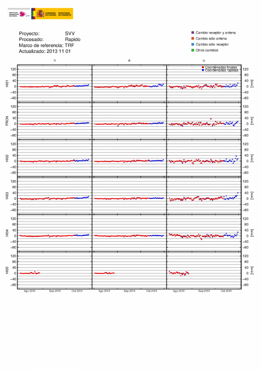

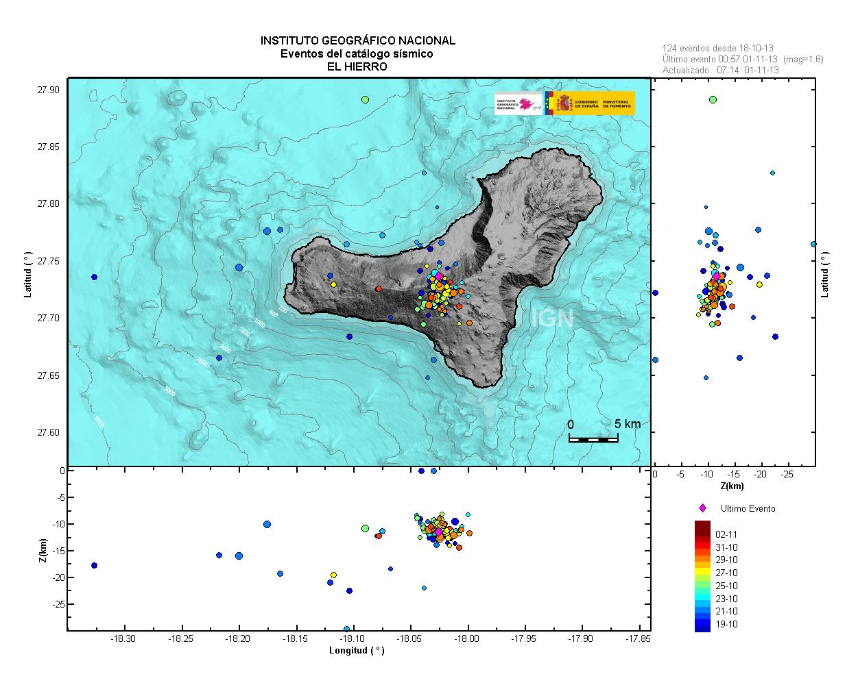

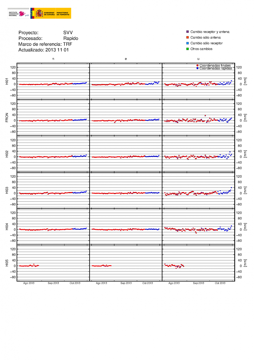

Bon, ça semble rebouger un peu à El Hierro. Tant que les GPS ne donnaient rien, je ne voyais rien à signaler, mais en plus d'une sismicité (qui reste faible mais supérieure à la normale), les GPS montrent maintenant une déformation, ce qui implique une mise en place de magma.
Il ne faut pas oublier que toute mise en place de magma ne se termine pas par une éruption, loin s'en faut, mais ça vaut le coup de surveiller. La poche n'est qu'à une dizaine de km de profondeur, à l'aplomb du sommet.
C'est pas la première fois que ça bouge à cet endroit depuis 2011 mais bon: ça ne coûte rien de jeter un oeil...
