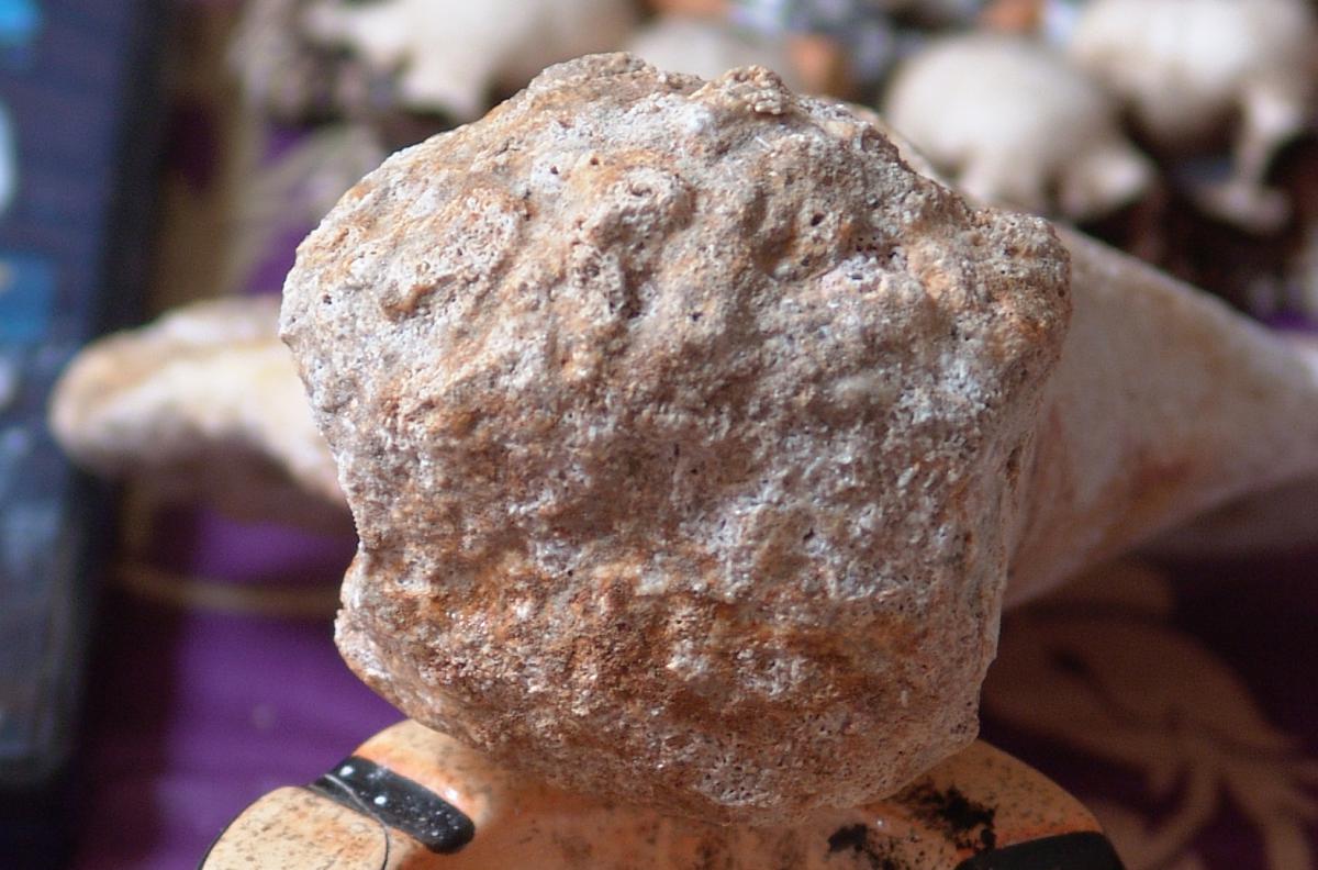

deuxieme photo
sur toutes les extremites d os de bassin de reptiles marins du bassin on retrouve ce genre de structure , certaines fois plus ou moins visibles suivant la fossilisation ou la preparation du specimen mais toujour presents.
post-1992-0-41867400-1315746490_thumb.jp
bonjour ,merci beaucoup pour vos éclaircissements ,y a t'il une chance de savoir avec précision de quelle os viens mon fragment et à quelle bestiole il appartenait ou bien est il trop petit ?
salut fossileum
il faudrais deja mettre ensemble tout les os que tu a trouver au meme endroit, essayer de voir si des fois il y aurais pas des morceaux qui colleraient ensemble. ensuite des mesures pour avoir les proportions eventuelles entre les differents os. puis comparaison avec la litterature. au moment de la trouvailles ,il aurait fallut ramasser toutes les plaques ou tout les morceaux d os provenant de la meme place. maintenant c est un peu tard pour le faire, mais pour la prochaine fois....
tu n a pas du moins dans les photos que l on voit sur ton topic d os assez complets ou caracteristiques pour permettre une identification plus precise que reptile marin du toarcien...
a suivre
cordialement
jnoun
D'accord et encore merci,je crois que jnoun conclus le sujet, j'en resterais donc à os de reptile marin.
Ce fut tout de même très intéressant ;je ne pensais pas que quelques fragments d'os susciterais autant d'interrogations et de réflexions merci à tous.

bonsoir fossilium
je relisais ma reponse plus haut au sujet de l os de la photo 105 avec les trous, pour celui la c est un illion ., il y avait deux possibilite pour ce genre d os fin et longiforme ,mais la vascularisation montre que ce n est pas un cote.
bonne soiree
jnoun

Un illion de quoi jnoun? plésiosaure?
bonsoir fossileum
il est un peu fin et regulier pour un pliosaure mais je suis plus familier avec les reptiles marins cretaces, en tout les cas on peut eliminer crocodile et autres metriorhynchus, c est pas de l ichtyosaure non plus. trop droit .
donc plesiosaure ou sa famille, c est vrai que ca fait beaucoup de messages pour un bout d os, mais comme le dit hallucigenia il peut y en avoir d autre.
bonne soiree
jnoun

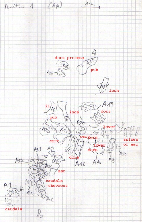

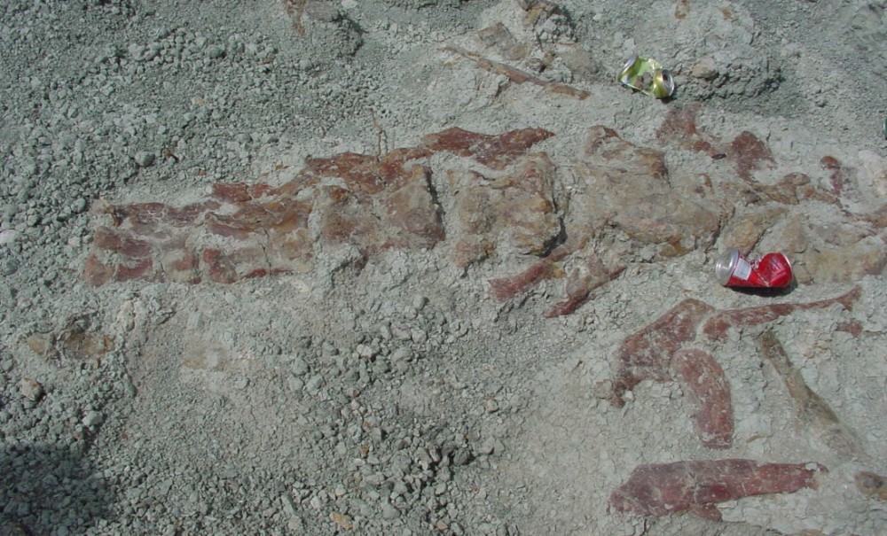

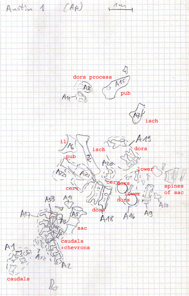

bonsoir cs15
joli boulot !!! de jolies caudales vu d ici on dirait pas un pliosaure...faudrait voir apres nettoyage mais encore bravo,le releve d os et le nettoyage en terrasse a plat c est le seul moyen de bien comprendre le specimen et son organisation.
decidement ce topic est de plus en plus surprenant !!!
bonne soiree
jnoun
bonsoir fossileum
bonne soiree
jnoun
:ye!: merci encore!
bonsoir cs15
bonne soiree
jnoun
