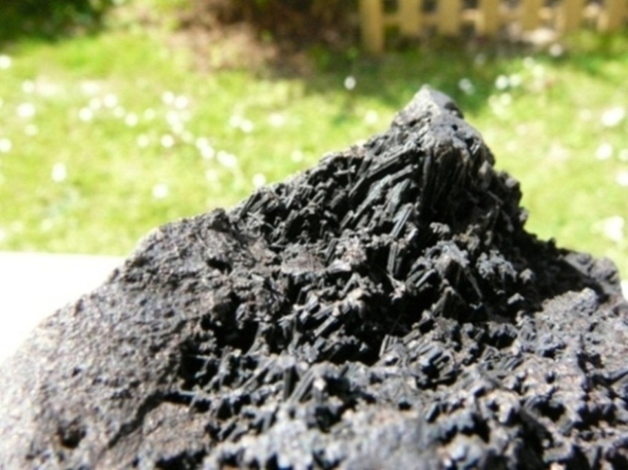

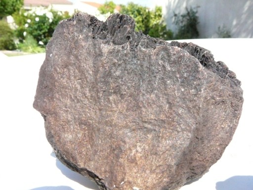

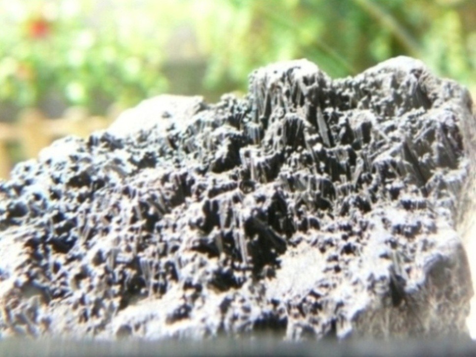

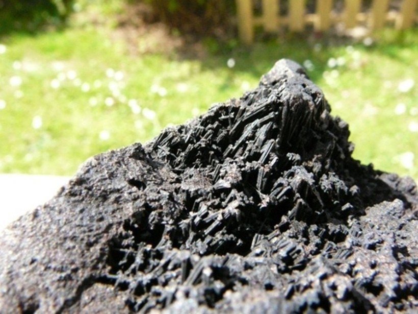

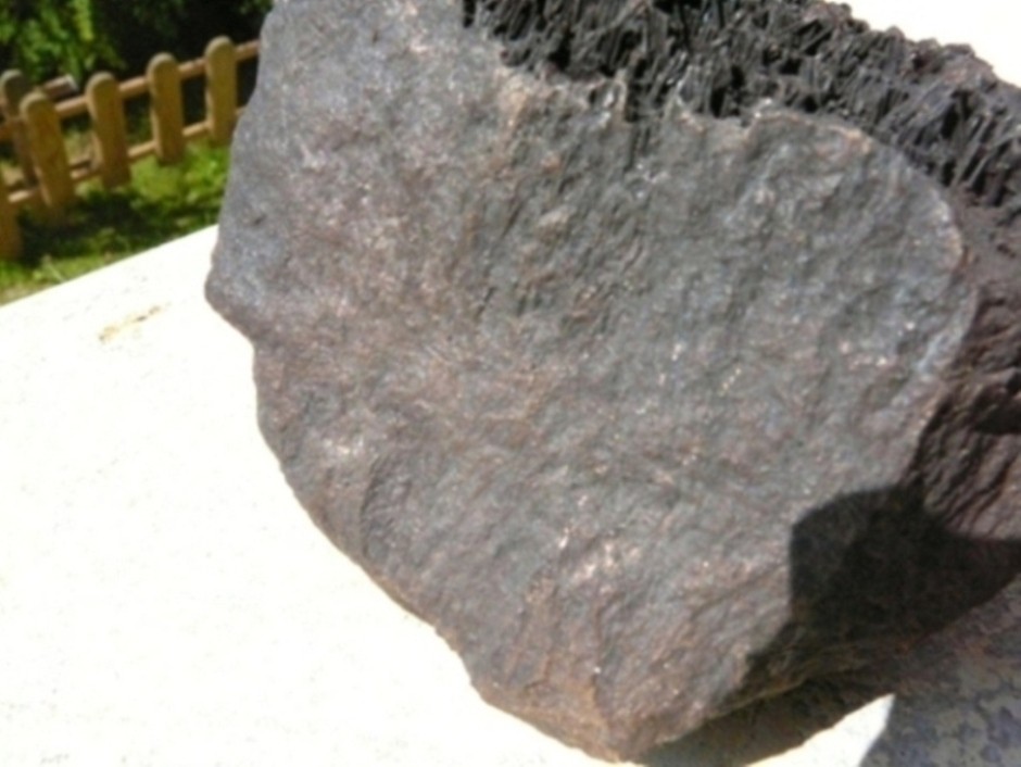

j'ai trouvé cette pièce dans un vieux carton d'un collège, c'est très lourd, et brillant éclat metallique quand on le frotte, en surface, cela fait comme des tiges metalliques jaune doré à leur terminaison, les photos ne sont pas terribles, mais j'ai des difficultés en ce moment avec mon APN.
Je ne connais pas la provenance, un enseignant m'a dit Tarn ou Gard, il ne sait plus trop, mais c'est dans "le midi ou midi moins le quart" sans plus de précisions.
Est-ce que ça pourrait être de la blende?
Merci à vous de m'éclairer.

Bonsoir,
trop lourd pour un résidu de fonderie (scorie)
ramassé par un enseignant il y a pas mal d'années, il faisait de la prospection pendant ses vacances dans des mines ou carrières pour ramener
des échantillons à faire étudier à ces élèves.
je vais peser l'échantillon et vous donner ses dimensions dès que j'ai une balance.
Merci pour vos réponses.
ice tea
la forme cristalline me fait penser à de la spécularite (variété d'hématite)
en revanche la roche n'est pas assez rouge pour ca.
sans doute des oxydes de différentes natures.
il faut effectivement verifier la trace sur la porcelaine
trace noire : ni goéthite ni hématite !!
au fait noir noir ? ou gris noir ? gris très foncé?
un peu de poudre écrasée sur un papier blanc = ?
et/ou à la loupe sur porcelaine = noir ?
a oui en effet c'etait ecrit !
les tests a la flamme sont de bons indicateurs pour les oxydes, mais faut etre equipé

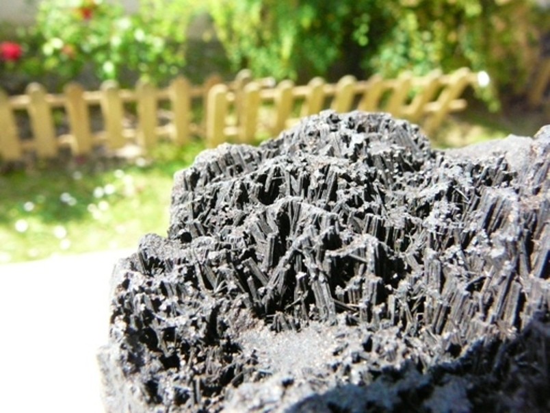

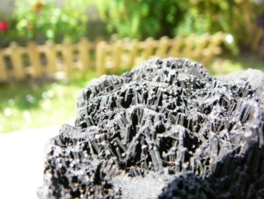

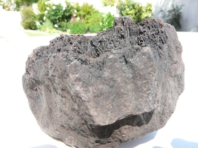

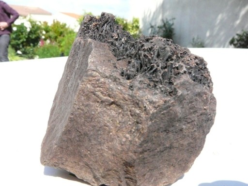

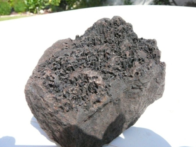

j'ai pesé: 2050 gr
dimension: 10cm x 6,5cm x 8cm
trace: noire (gris très foncé)

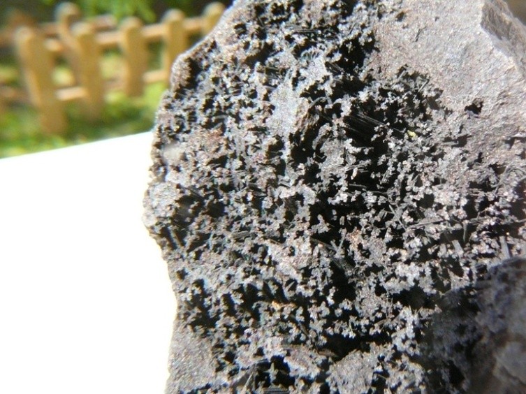

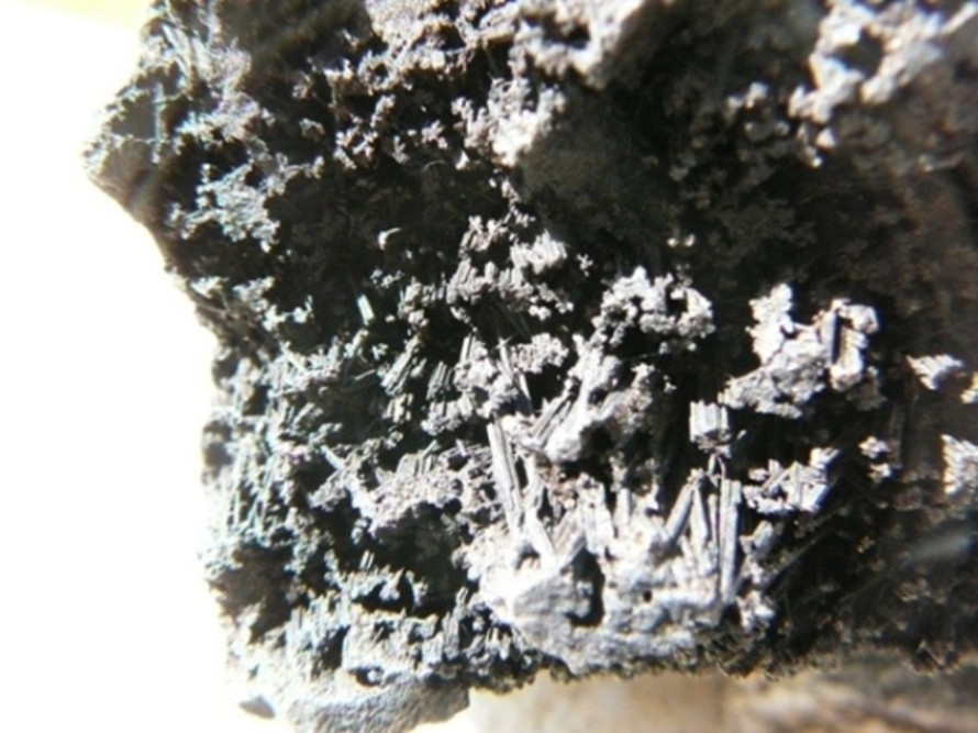

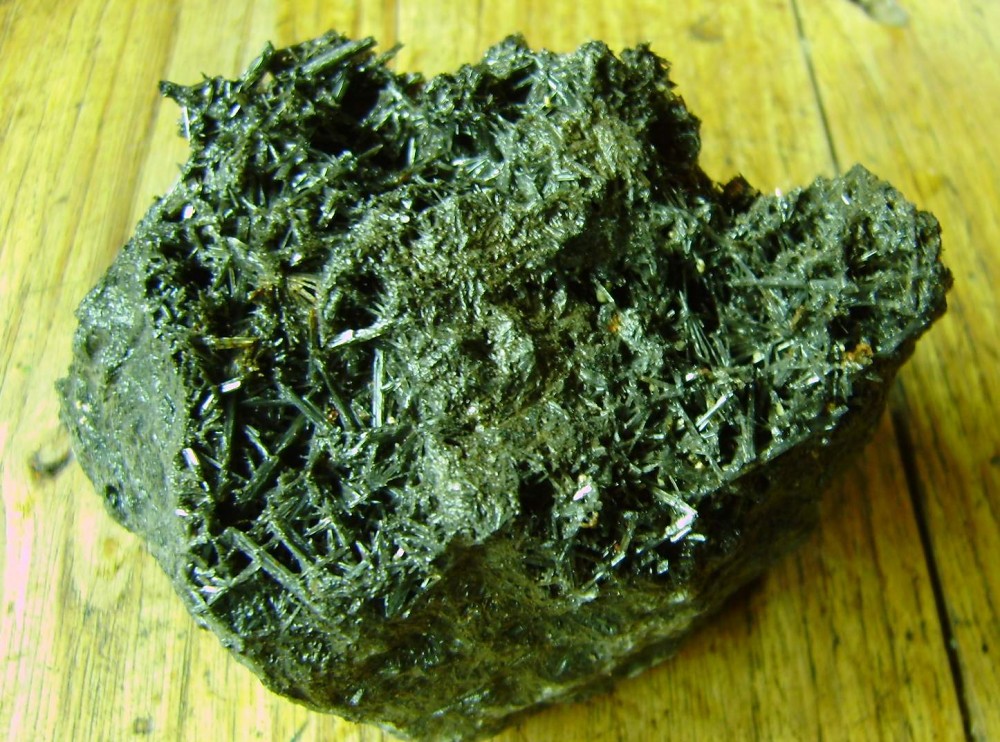

voici d'autres photos:
cristalisation et 1 face non cristalisée,(il n'y a qu'une face de cristalisée sur l'échantillon)
ice teapost-2805-0-02361400-1307095269_thumb.jppost-2805-0-69992400-1307095301_thumb.jppost-2805-0-27529000-1307095333_thumb.jppost-2805-0-48657700-1307095358_thumb.jppost-2805-0-04228100-1307095391_thumb.jppost-2805-0-54183000-1307095417_thumb.jp
ca fait une densité de 4
ca devrait deja donner une indication
la blende par exemple a une densite de 4.1

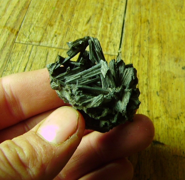

ces cristaux me font penser à de l'épidote car ils ressemblent assez à de l'épidote de Bierghes en Belgique, bien que la couleur ne soit pas la même. Problème la densité des épidotes est entre 3,38 et 3,49.
si c'était de la blende... un petit morceau dans HCl donne un dégagement d'H2S très nauséabond, essaies pour voir... ou plutôt "sentir". Mais ça m'étonnerais.
Jamais vu ce type de cristaux (visibles sur l'image du message du 3 juin 12h06)
ça doit etre tres caracteristique... suffit de trouver l'homme qui a vu l'ours !
L'evaluation de la densité est basée sur les dimensions données.
et on ne peut certifier qu'il y n'ait qu'un seul mineral.
Pour l'épidote, les cristaux sont verts pour la plupart (pistachite) et les faces bien exprimées.
ici ils tournent sur le marron au soleil, plutot quelque chose qui m'évoque la sphalerite.
pourquoi ca ne pourrait pas en etre ? à cause de la forme cristalline ?
comment s'appelle ce type de cristaux ?
une remarque : la photo n'est vraiment pas nette mais on devine que ces cristaux sont de meme nature que la gangue.
et si c'est bien un oxyde metallique ca signifie que ce doit etre important filon.
bref deja pour aller plus loin il faudrait une dejà une bonne image ou encore confier l'échantillon à un metallogéniste.
C'est clair que ca n'a pas du tout l'aspect de la blende, morphologie des cristaux, et clivage parfait de la blende qui devrait etre visible dans la masse cristallisee.
Les residus de fonderie montrent effectivement des cristallisations de ce type.
