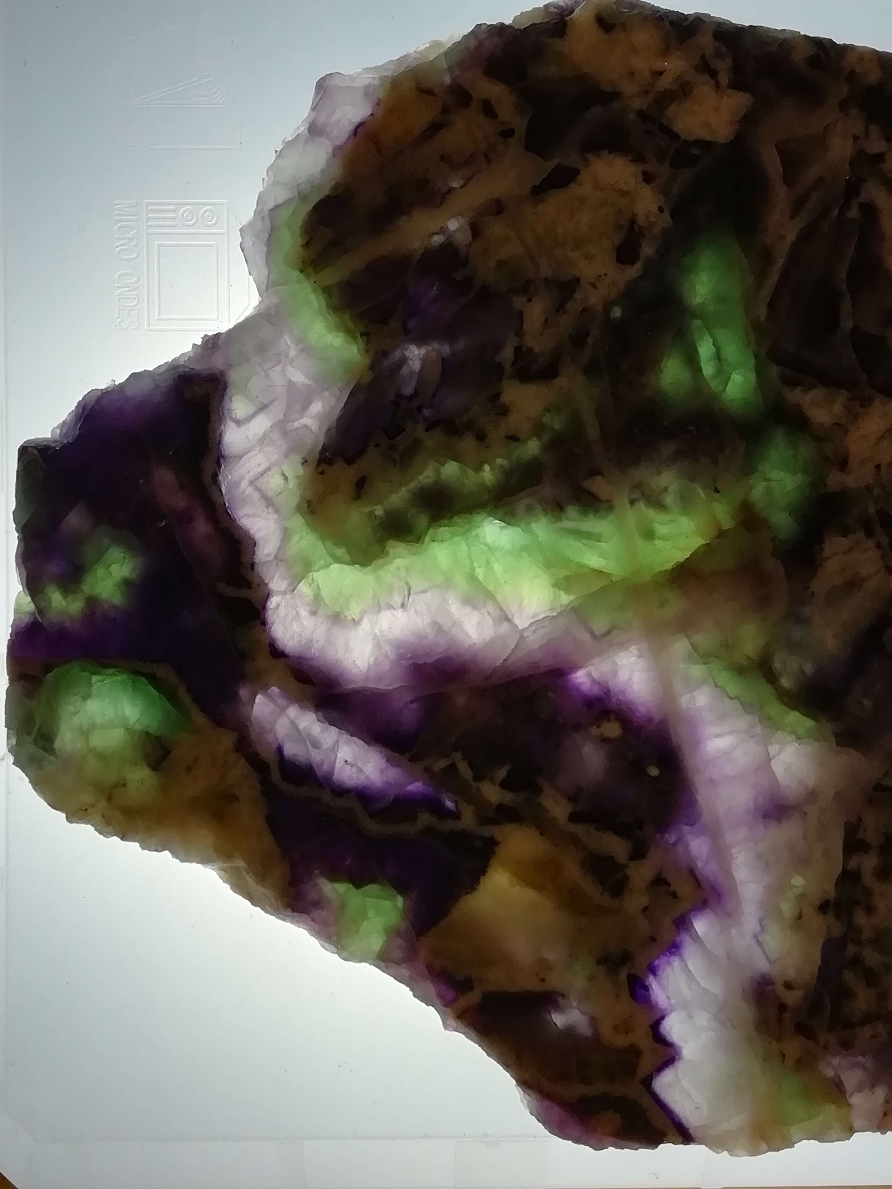

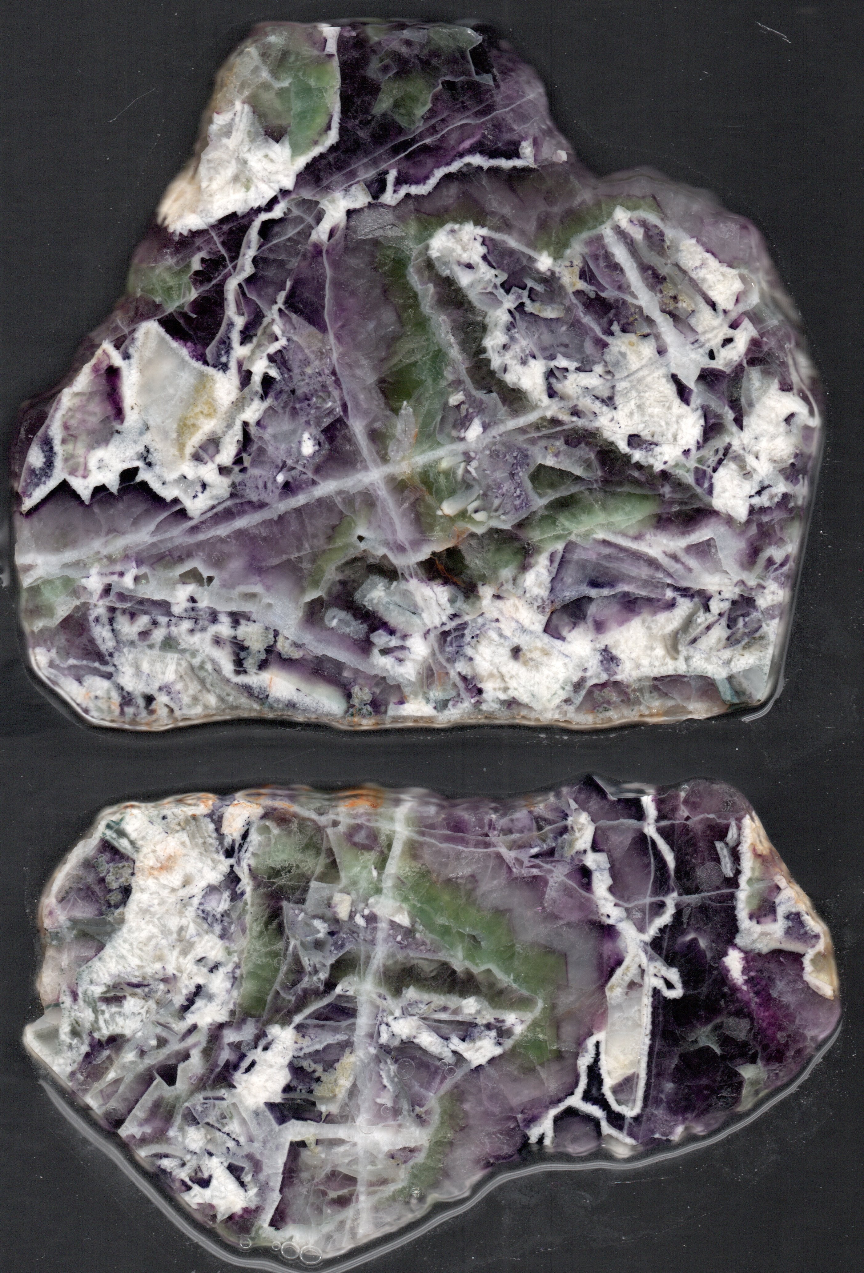

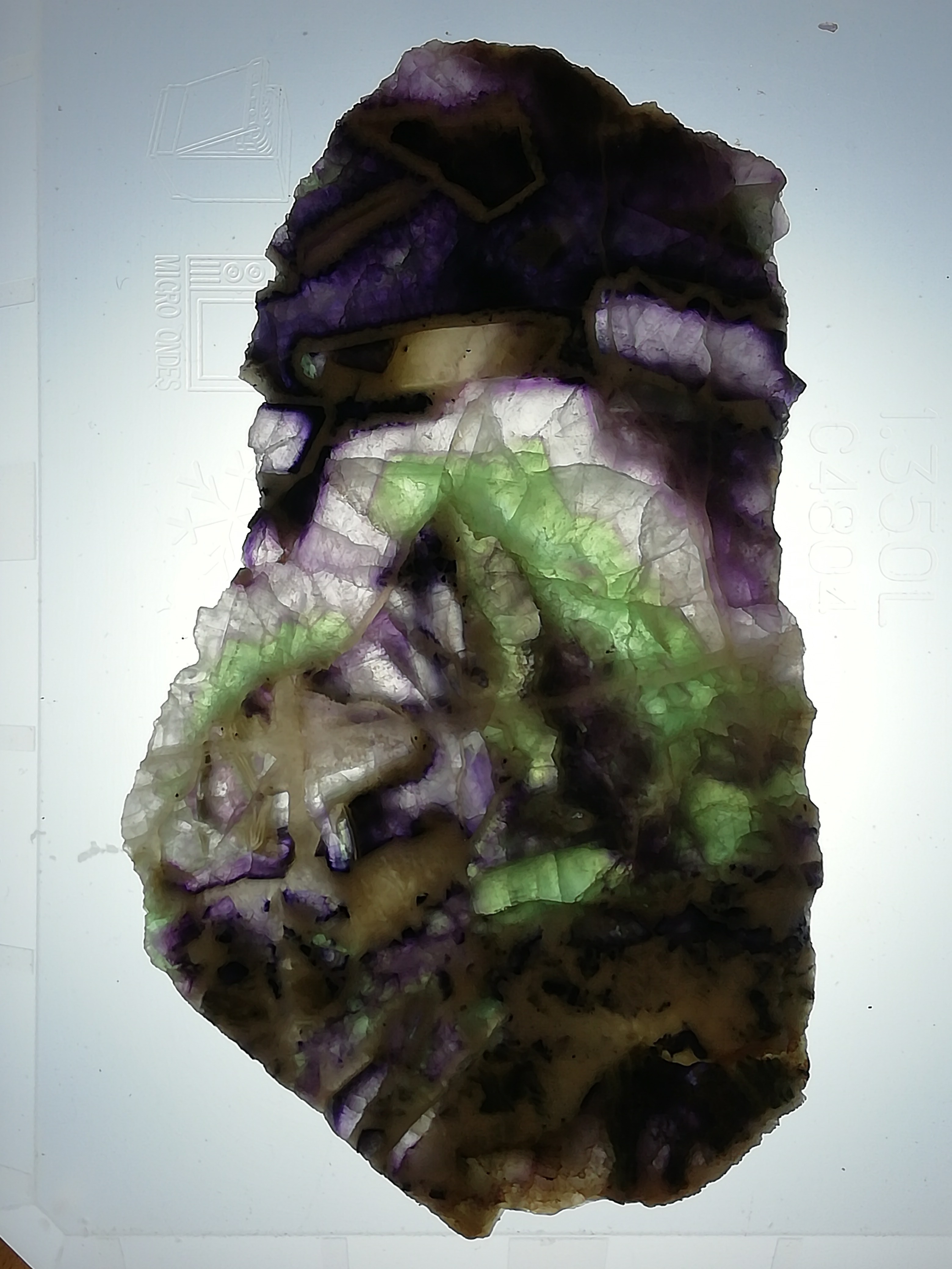

Petites tranches de fluo francaises, mais de provenance inconnue.
Quelqu'un reconnait la texture de la breche ?
alternances de fluos verte et violette avec des liseres de quartz (blanc) ; le tout est assez graphique
10 * 15 cm au scanner
et sur table lumineuse

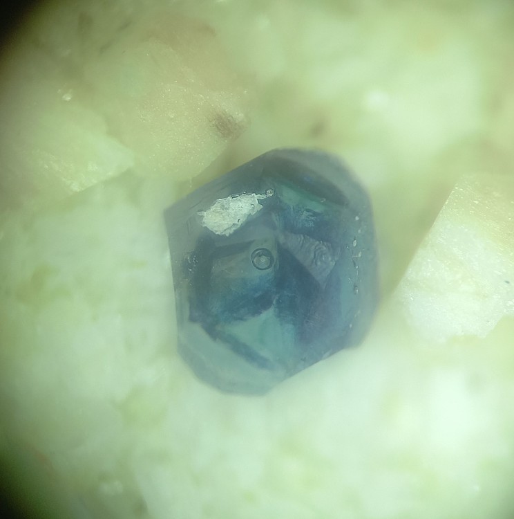

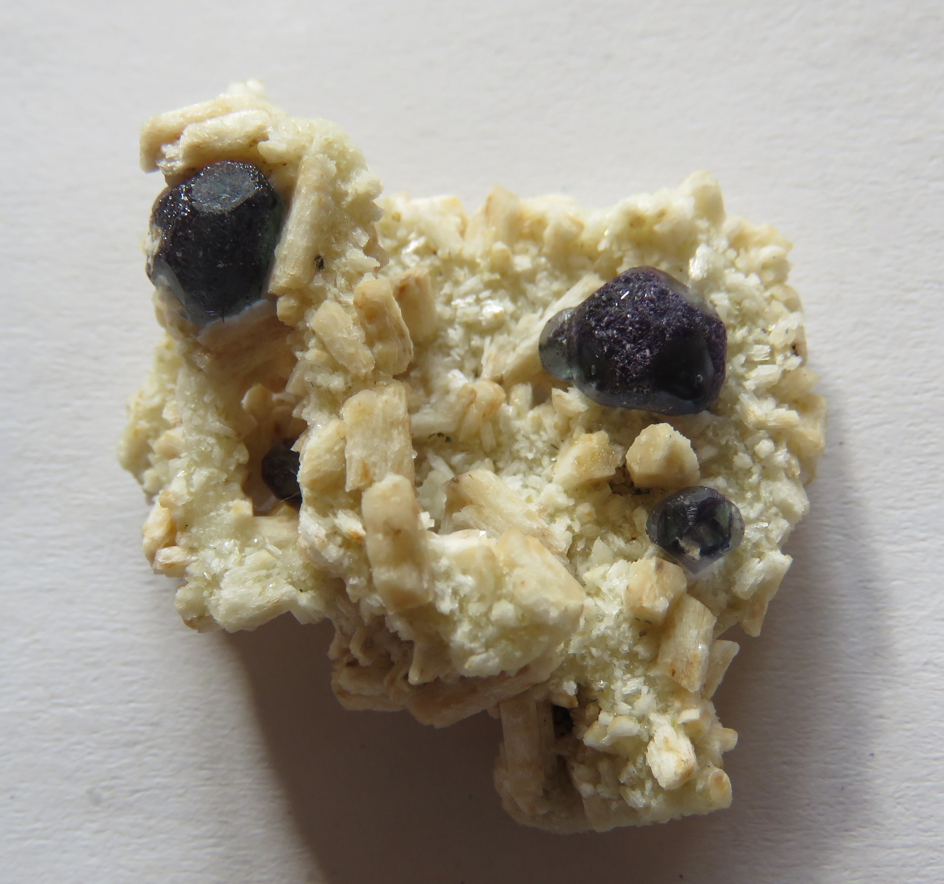

Des petites nouvelles de l'Erongo, Namibie, qui ne cesse de nous surprendre en matière de fluorine (ici un minéral accessoire dans les pegmatites).

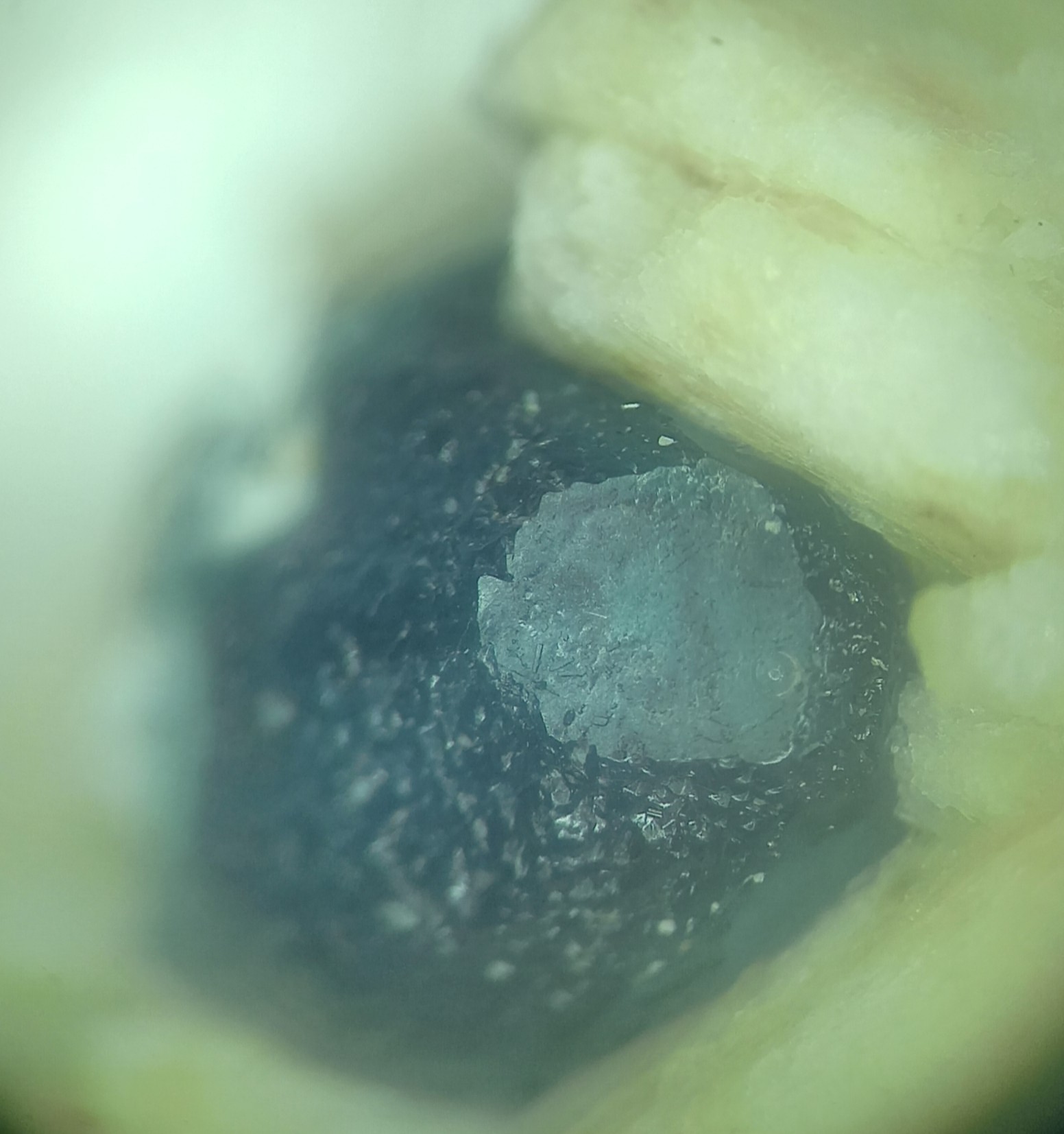

Un petit spécimen (38 X 32 mm) d'orthose cristallisée avec quelques cristaux rhombododécaédriques  bleu foncé de fluorine. Ils sont zonés violet-bleu et vert-bleu intérieurement sur les sommets fantômes, et chaque cristal comporte au moins une inclusion liquide-gazeuse . Deux de ces bulles, bien mobiles, sont visibles en grossissant la photo, sur les deux cristaux à droite.

Ce n'est pas du Cubo-octaedre plutôt ? Je ne vois pas sur la photo, trop sombre. Erongo c'est plus généralement des cubo-octa.
il y a une heure, phoscorite a dit :
On dirait qu'il y a aussi de l'albite en petits cristaux encore plus blancs, et ce serait logique pour du matériel plutonique
Oui, bien vu, possibilité effectivement que les plus petits cristaux de cet amas soient de l'albite.
il y a 5 minutes, fluopathe a dit :

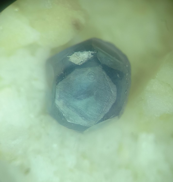

Les faces lisses des cristaux, les mieux définies du moins, sont pentagonales.
il y a 9 minutes, icarealcyon a dit :
Pentagonale = pas possible , pas de symétrie d'ordre 5 dans le système cubique
Il faut chercher où passe l'axe de symétrie d'ordre 3 ,si c'est au milieu d'une face c'est du Cubo-octaedre et si c'est à la croisée de 3 arêtes alors c'est du cubo-rhombododecaèdre

Le dodécaèdre pentagonal est compatible avec le système cubique.
Pas pour la fluo dans ce cas là.
Si c'est compatible avec le cubique , c'est une symétrie de plan mais ça ne doit pas correspondre à la cristallisation de la fluo en tout cas pas à ma connaissance.  Les Cubo-octaedre d'erongo sont largement connus.
Hello
bien sur, on peut donner en exemple les célèbres pyrites en dodécaèdre pentagonal de Huanzala Pérou.
Concernant les petites fluos de Namibie il me semble voir 6 arrêtes sur le cristal haut gauche (la partie éclairée), si tu peux refaire une photo en gros plan ...

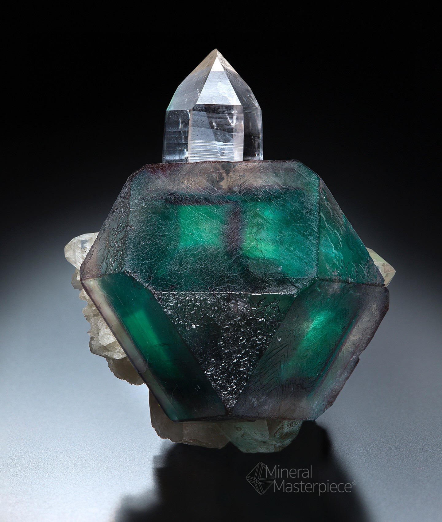

En tout cas, bien sympa ces petites fluos de Namibie, le petit cristal bas droite présente de très belles zonations, dans la veine des célèbres "Alien eye".
Hello
pour rester sur les fluos de Namibie, une fluorite Alien Eye associé à un quartz (photo de Mineral Masterpiece)

Pas facile du tout, il est bien petit, et ces cristaux de fluo, à bien y regarder, ont surtout une forme sphéroïdale ou globulaire. Je voyais 5 côtés sur certaines facettes plus nettes, mais en fait, une fois sous la bino il y en a peut-être 7 ou 8 ou ....  Si ces cristaux sont des cuboctaèdres ou dérivés  moi ça me va.
L'intérêt majeur du spécimen,  ce sont ses inclusions biphasées. Sous la bino elles ressortent mieux, elles.

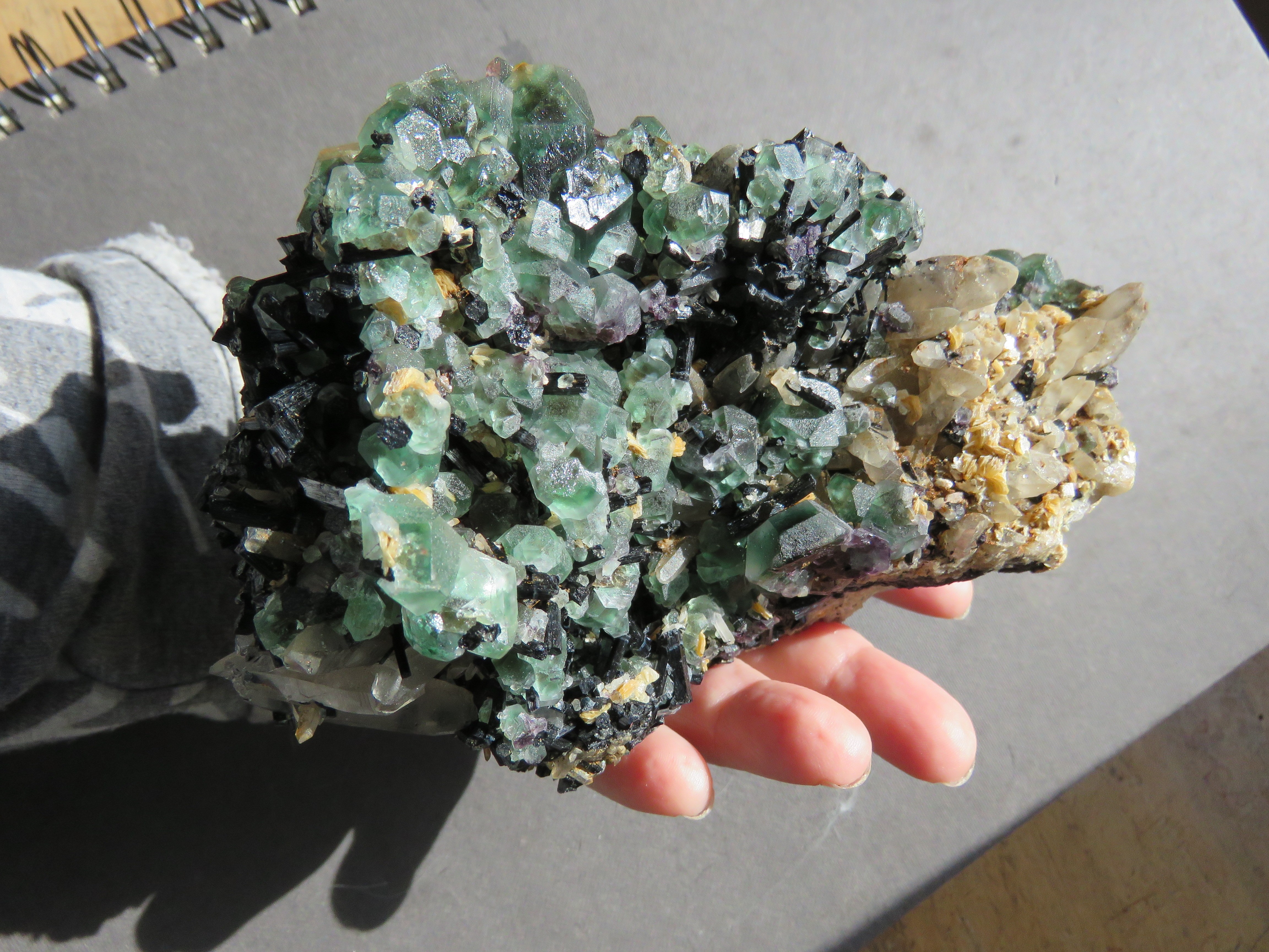

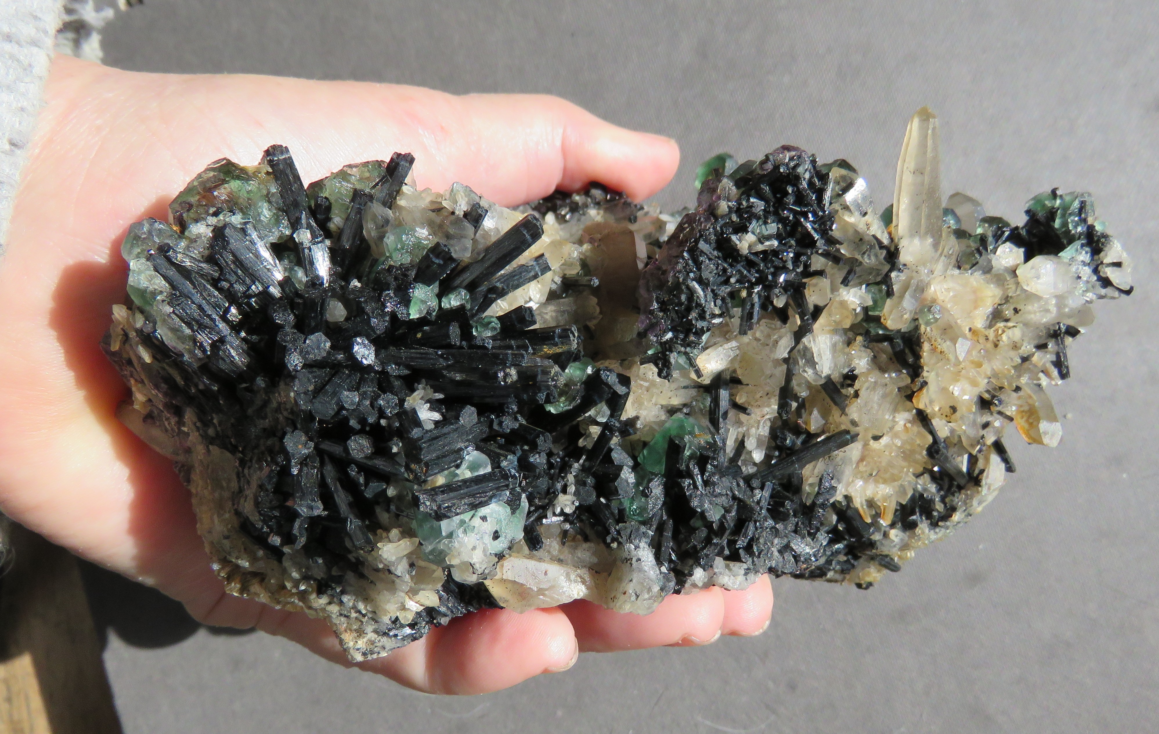

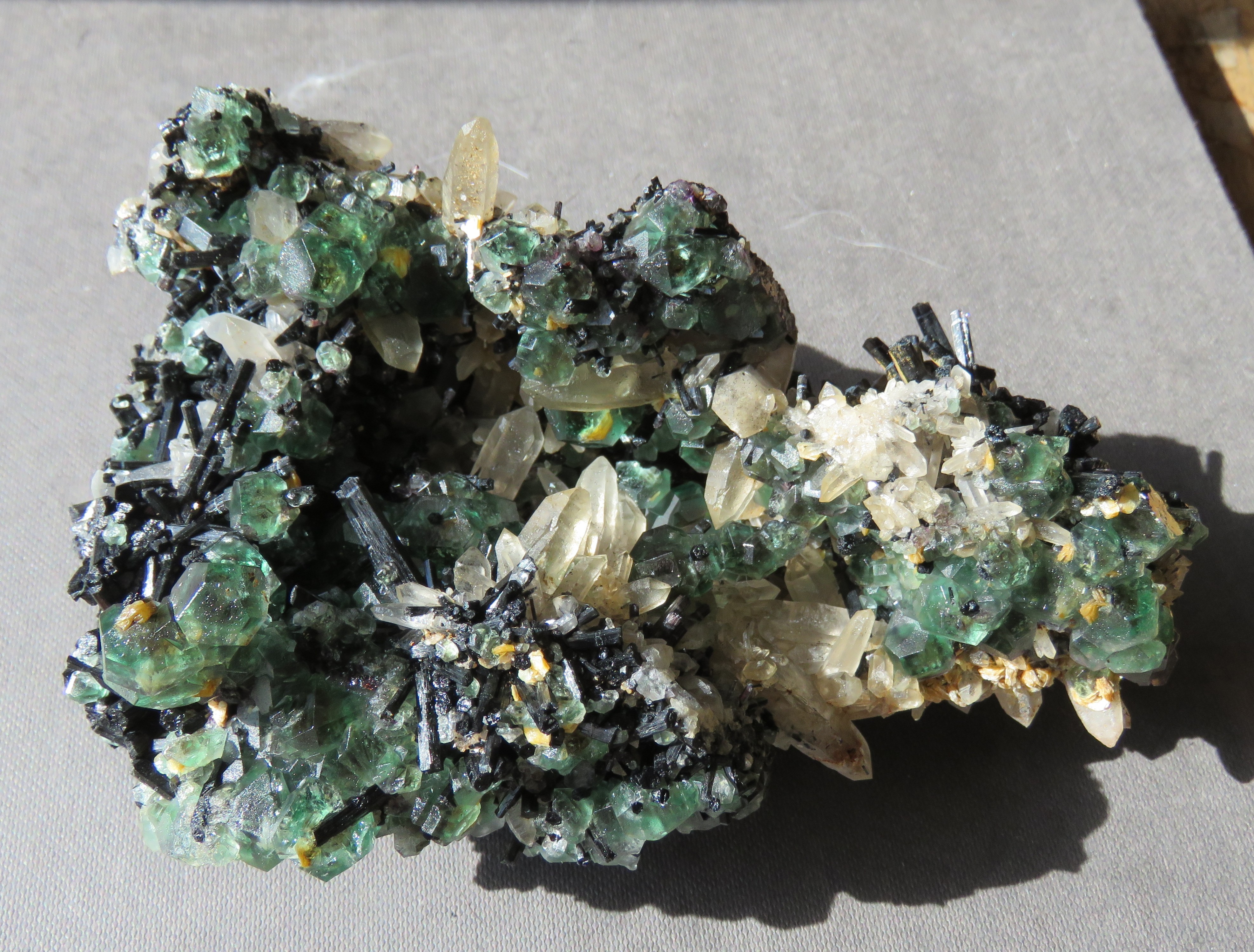

Sur le spécimen suivant, les cuboctaèdres de fluo verts à coeur brun-jaune et quelques liserés violets sont eux bien définis, les autres minéraux présents aussi : quartz, tourmaline schorl/foitite, muscovite, quelques spots de hyalite. 167 X 102 X 85 mm, Erongo. Comme la fluo est le minéral le plus tardif de l'association, elle englobe des cristaux de tourmaline, quartz ou des écailles de muscovite façon aquarium.

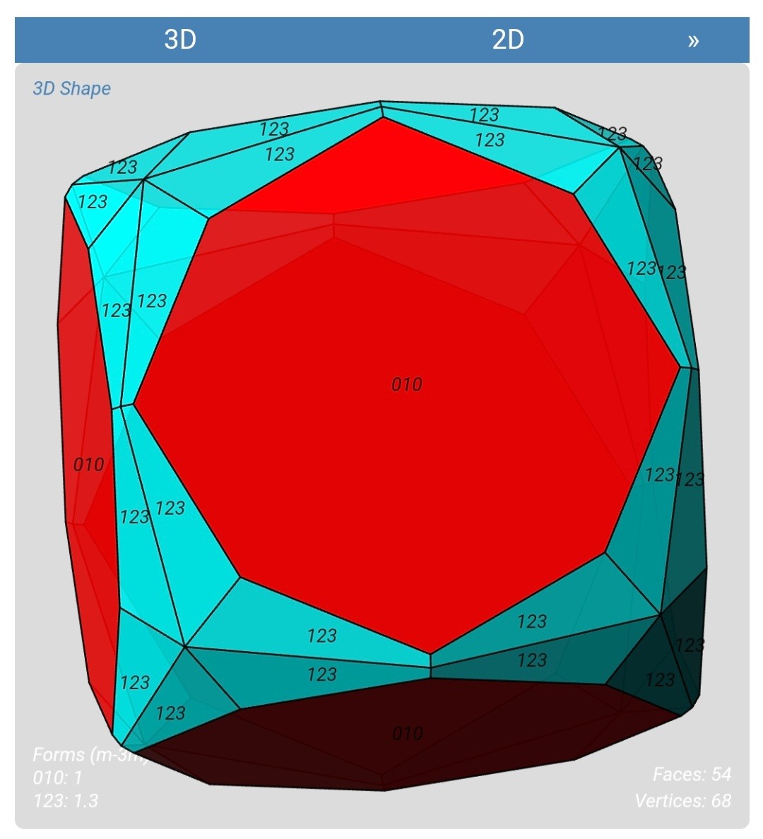

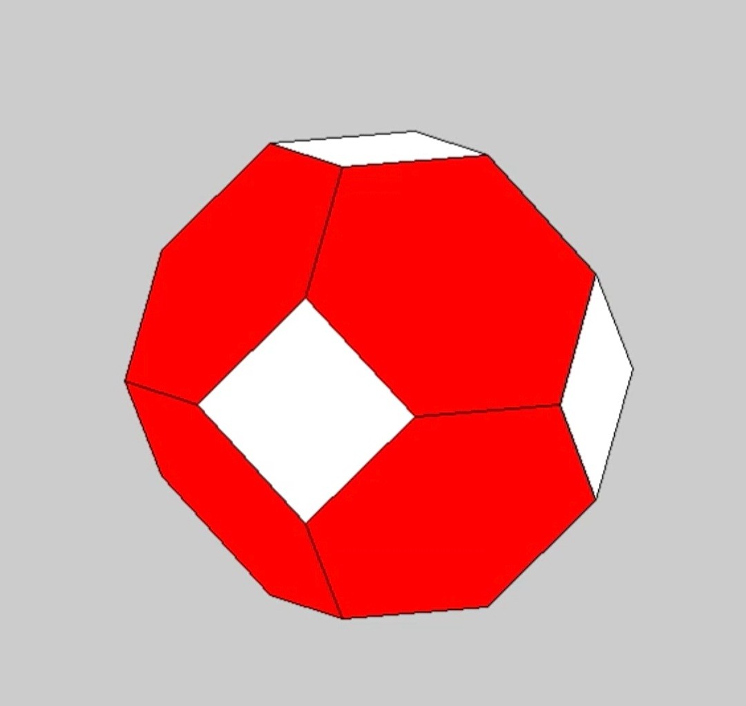

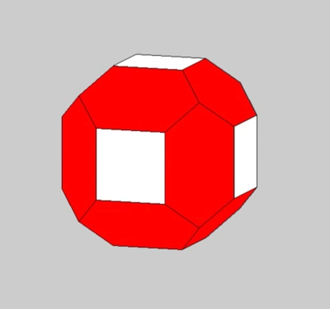

Sur la 1ere photo ,ce n'est pas du Cubo-octaedre, pas simple sur photo, mais il s'agit ici probablement d'un hexaoctaedre (sous reserve) face verte = face du cube, face violette = hexaoctaedre
Oui, là on se rapproche fort de la vérité :surpris:! Sur ce petit spécimen on est loin des formes idéalisées, bravo ! En tout cas, ce genre de cristaux atypiques est à suivre. Il y a des bulles dans chaque cristal de fluo présent, même le plus petit. Dans le quartz de là-bas, c'est un classique, mais c'est la première fois que j'en vois dans de la fluo.

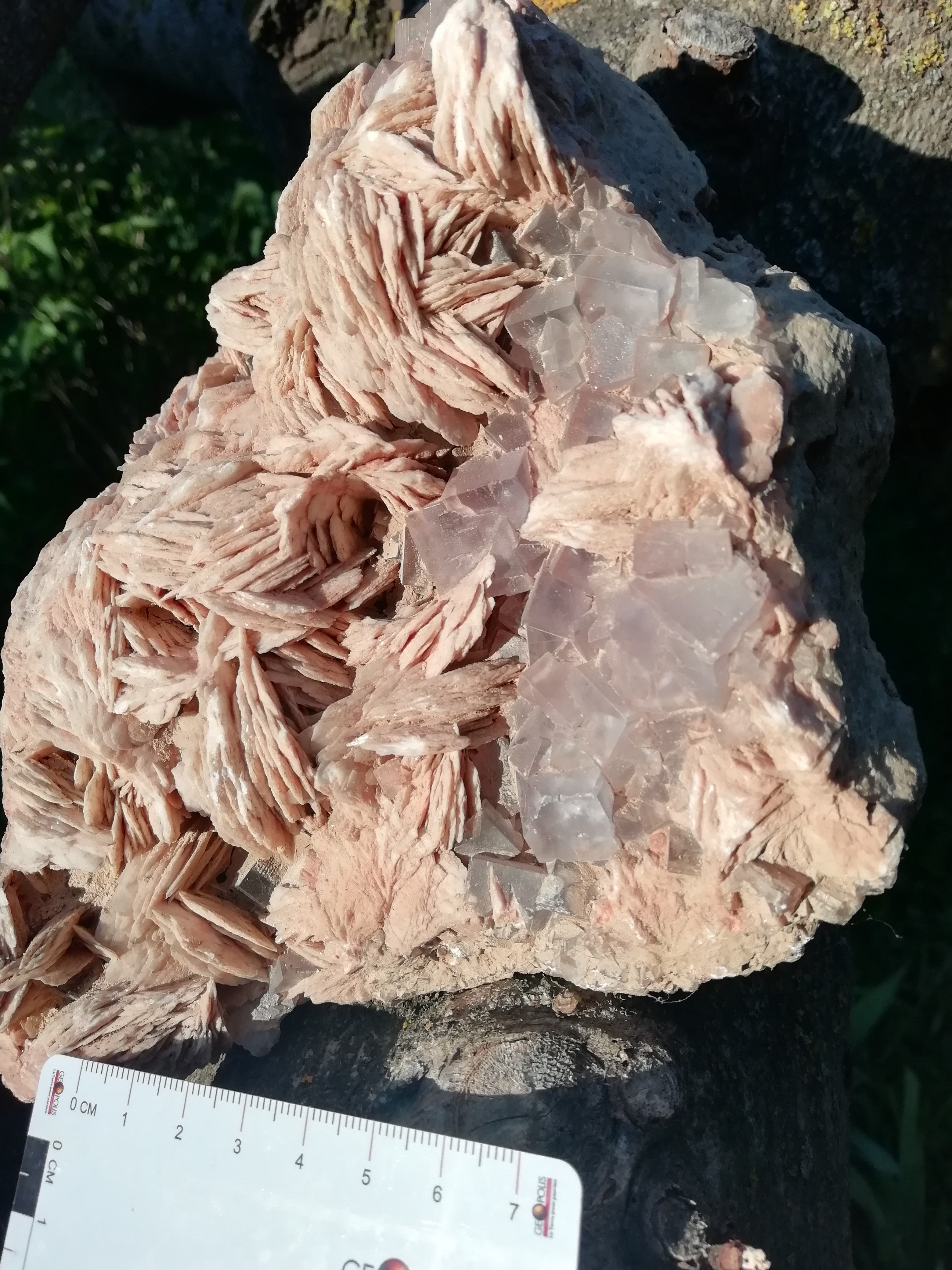

Une fluo avec baryte crêtée de mon vieux stock.
La fluo est violette très très pale, pas de luminescence aux UV longs
A l'époque, je ne me souciais pas trop de la provenance. Peut-être Berbes ? Qu'en pensent les initiés ?
