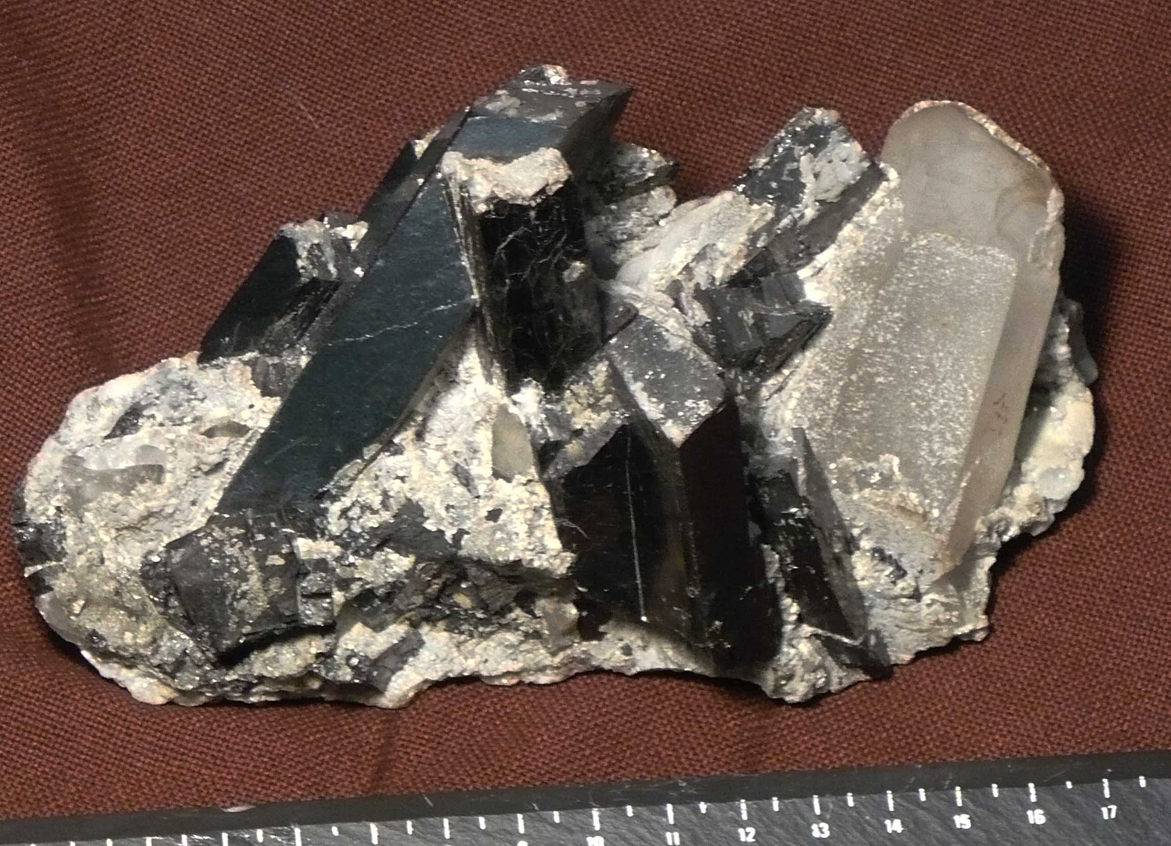

Les wolframites ne sont pas plutôt des ferbérites ? Pas de manganèse de manière notable à Panasqueira, si ?

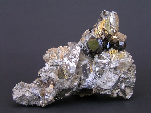

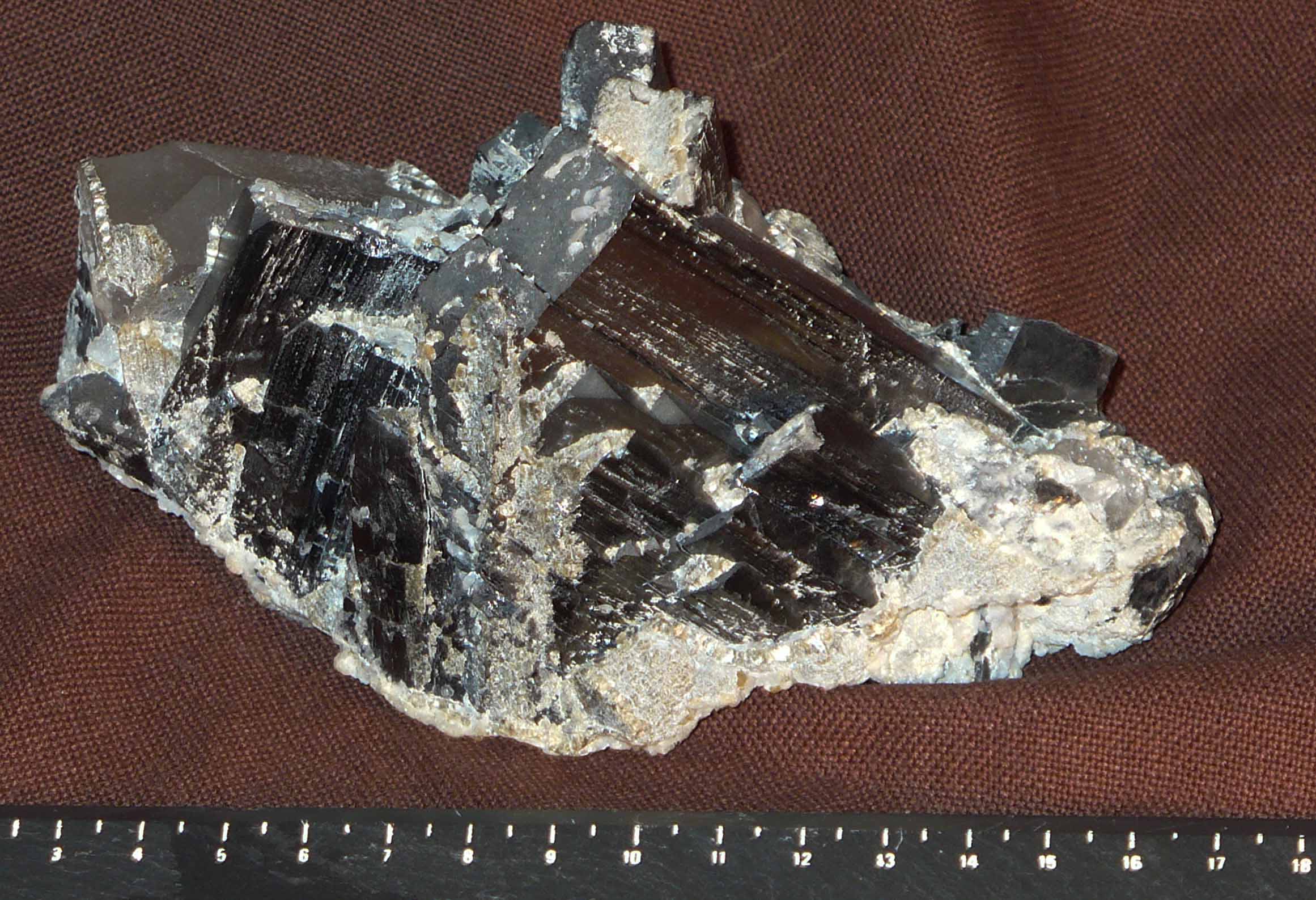

une autre arsénopyrite avec sa petite apatite, et des petits quartz, une pure merveille, assemblage de cristaux flottant de 16 cm de long, pas le moindre choc, cristaux terminés mais pas facile à photographier le soir avec les moyens du bord. C'est beaucoup mieux en vrai. Vieille pièce.

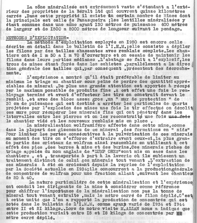

bonne lecture à tous, j'espère que ce sera lisible car le doc original n'est pas top.

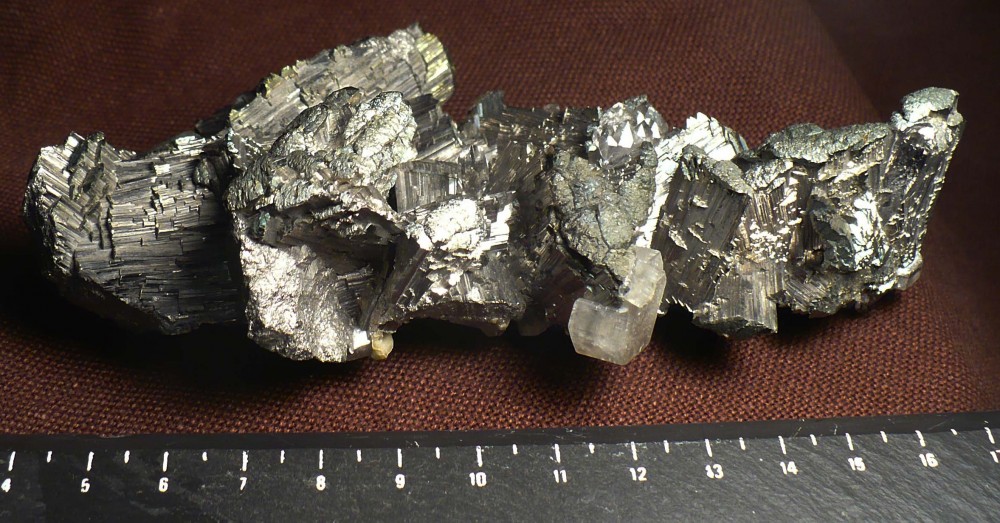

Sinon une petite contribution (6/7 cm) : cassiterite sur arsenopyrite échnagée dans une bourse ... dans les années 90
Pour le document fourni par Clerguemort, il est très intéressant et illustre un problème que j'ai eu assez fréquemment sur rapport ancien. La description est très fiable. La minéralisation se présente sous forme de lentilles quartzeuses dans des roches schisteuses. Par contre, du point de vue formation si on a interprété longtemps ce genre de structure comme des différenciations quartzeuses dans des schistes (j'arrive pas trop à voir comment c'est minéralisé en W-Sn-As qui risquent fort de venir du granite en dessous), on s'est rendu compte que parfois la schistosité de l'encaissant pouvait être une schistosité de faille et dans ce cas les lentilles de quartz sont des ouvertures dans la faille et l'origine une minéralisation hydrothermale classique.
Bien sur tout ça est de la spéculation pure, je n'ai pas plus de renseignements que ça sur Panasqueira. Juste pour montrer qu'un fait observé peut avoir plusieurs origines possibles.
