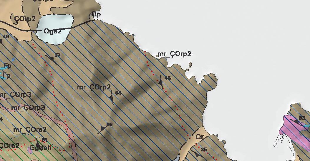

J'ai recherché la carte géologique du coin (criques entre Llança et Port-de-la-Selva)
Source Institut cartographique de Catalogne
post-8571-0-64650500-1294080484_thumb.jp
L'échantillon de quartzite provient de la partie hachurée sur la carte, légende mr_ÇOrp2 = Schiste avec alternance d'ardoise et de phyllite. Matériaux affectés par le métamorphisme régional. Age du métamorphisme: Carbonifère-Permien.
Est-ce que ces éléments permettent d'en savoir d'avantage sur cette roche?
Carbonifère à vue a formation de gros bassins sédimentaires avec beaucoup de quartz parfois. Donc sur l'age on peut éventuellement avoir plus de chance de tomber sur du méta-sédiment.
La zone hachuré contient du rose-violet au ?SE du rose-pâle mr_Corp3 au ?SO ainsi que des bleus claires Fp ? que je me demande bien ce que c'est :P
Salut Nikolay,
La zone hachuré contient du rose-violet au ?SE = ORTHOGNEISS
du rose-pâle mr_Corp3 au ?SO = SCHISTE, ARDOISE, PHYLLITE NOIRE
bleus claires Fp = PEGMATITE

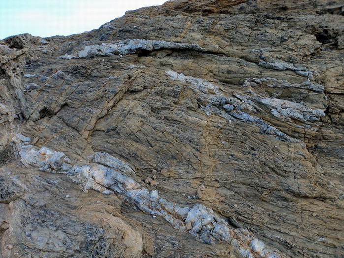

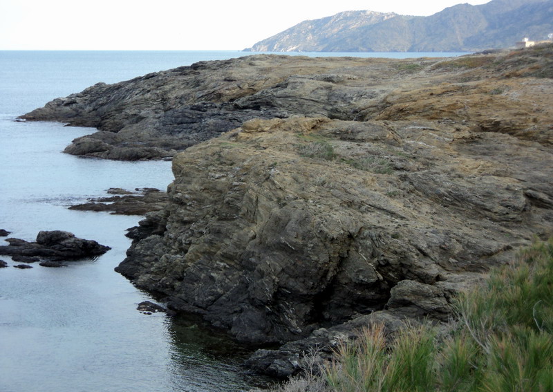

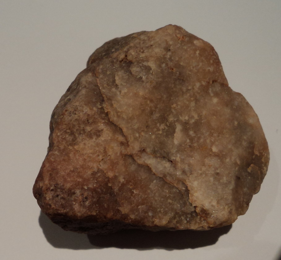

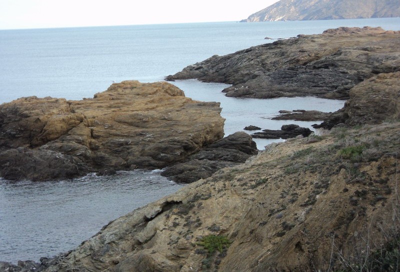

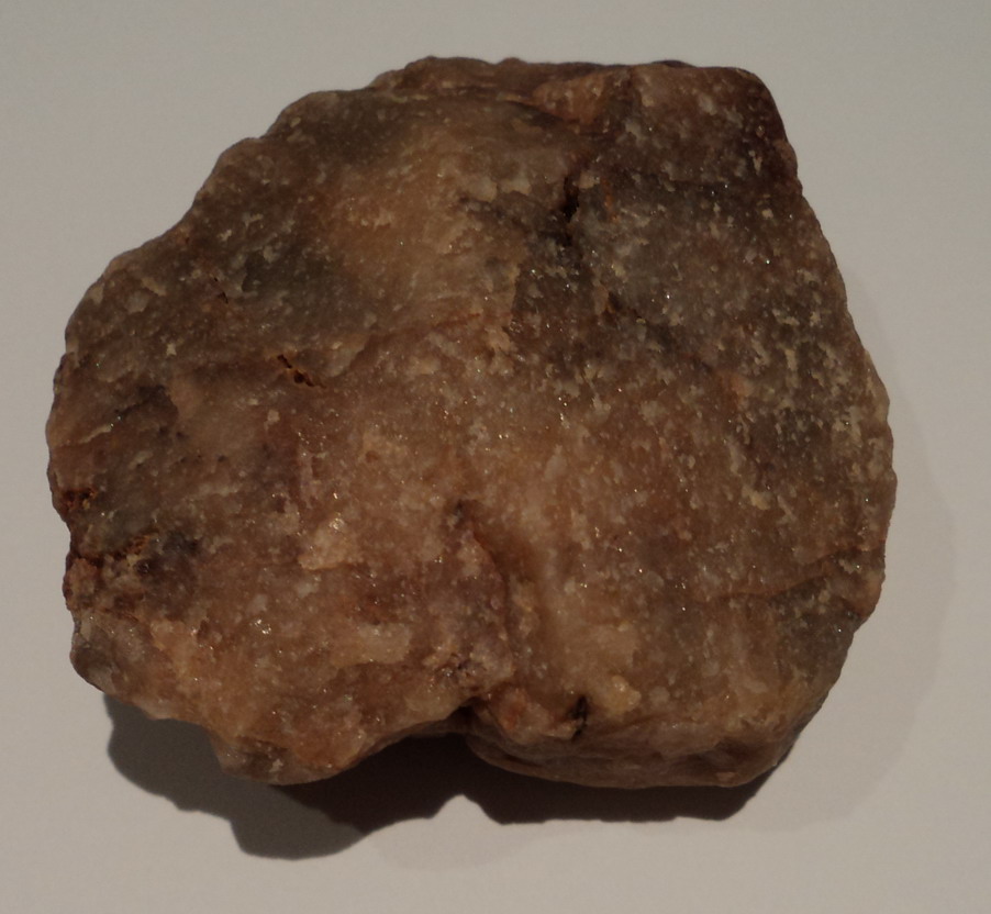

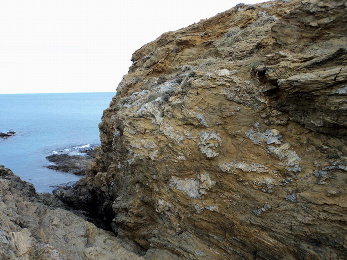

Voici quelques photos du lieu d'où provient l'échantillon de quartzite, à noter qu'il y en a de différentes couleurs: grise, beige, blanche, rosée, rouge brique.
post-8571-0-28812200-1294423882_thumb.jp
post-8571-0-38124600-1294423907_thumb.jp
Les filons:
post-8571-0-05942500-1294423963_thumb.jp post-8571-0-80256500-1294423986_thumb.jp

Alain, il me semble que tes photos suggèrent deux possibilités pour ton échantillon (déjà évoqué par Serge) : filon de quartz plissé et boudiné (étirement) ou exudats de quartz plissés dans des séries micaschisteuses...Dans les deux cas, plutôt simplement du quartz que quartzite...

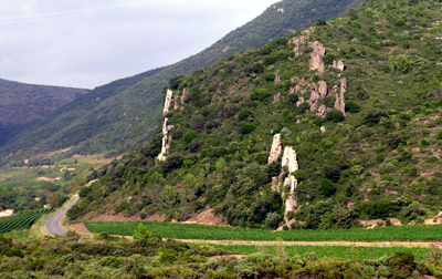

Dans les séries sédimentaires (photos d'AlainR) torturées, il n'est pas toujours facile de distinguer un banc quartzeux d'un filon de quartz.
Une ancienne strate composée initialement de grès quartzeux, ou d'un conglomérat de quartz, peut évoluer en quartzite.
Un filon de quartz qui recoupe les séries, secondaire donc, aura une origine différente...mais lui aussi aura pu être torturé par les plissements successifs.
Sur le versant sud de la Montagne Noire, le Mur de quartzite du Landeyran est en fait un conglomérat (sédimentaire, base du Dévonien) de quartz transformé en quartzite, on n'y individualise plus les galets de quartz d'origine. (sur la photo, ce banc clair apparaît ici légèrement renversé vers la droite (Silurien à gauche, Dévonien à droite), le sud, et décalé par un décrochement senestre).

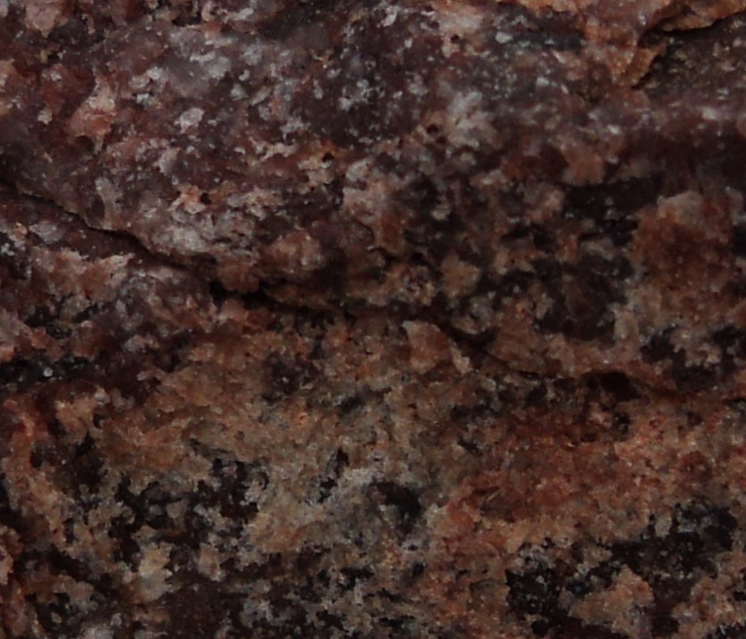

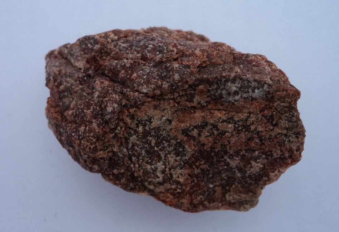

Pas quartzite ! (Dans le quartzite on ne distingue plus les grains, qui sont du quartz uniquement ou très majoritairement)
Ici: Apparence (examen d'après photo) de roche grenue, plusieurs types de minéraux présents et individualisés, dont le quartz (bouts de "gras"): Granite probable.
