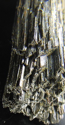

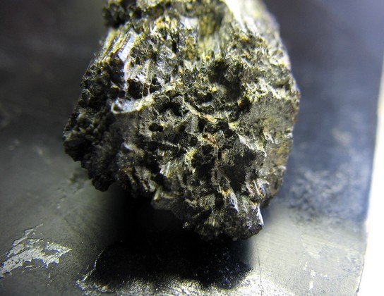

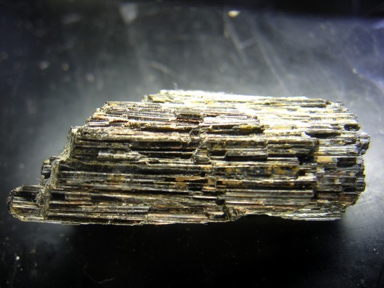

Bonjour à t :duel: us,
Pourriez-vous m'aider à identifier cet échantillon oupssss! impossible de trouver...
Densité (1g) : 3,22
Dureté: Raye le cuivre, le laiton, raye le verre, raye pas le quartz
Trace : Blanc - beige (poudre)
Hcl : néant
Magnétisme : Néant
Aimant : Néant
UV : Néant
Taille : longueur 40mm / Largeur 25mm / Epaisseur 15mm
Poids : 29gr

A brûle-pourpoint, en voyant les photos, j'aurais dit baguettes de tourmaline car ça colle en gros avec la forme, la densité et la dureté...mais c'est le "métallisé" du titre qui colle pas dans mon histoire...Et en plus, tu as déjà dû éliminer non?
Edit : trouvaille perso ? Si oui, si tu donnes le contexte, ça peut aider...

Ca a vraiment un aspect métallisé voir même argent à la lumière sous certains angles j'ai oublié d'ajouter que c'est assez friable et que effectivement EricT ça resemble étrangement a de la tourmaline noire en cours de formation...

La section est plutôt ronde un peu aplatie j'ai détaché une série de baguettes l'intérieur de cette section est recouverte d'une mince pellicule argent les baguettes sont en forme de lames applaties...

Bien vu Frédéric dans le groupe de baguettes que j'ai détaché hier j'en ai trouvé une qui commençait à muter, un partie comme l'échantillon et tout sa partie supérieure translucide dans des tons jaune verdâtre je crois que les taches rousses pour certaines légèrement vertes sur l'échantillon sont des zones de mutation enfin c'est mon avis de néophyte......

Je suis complètement d'accord avec Phenacite2 : Actinote.
Une des photos montre un agrégat de XX parallèles à section losangique. Donc, forte chance d'avoir affaire à une amphibole...
Quant aux parties 'argentées' , ne serait-ce pas un schiste talqueux ?
Certaines actinotes (je pense à celles d'Autriche) ont souvent une gangue talcschisteuse , friable.
