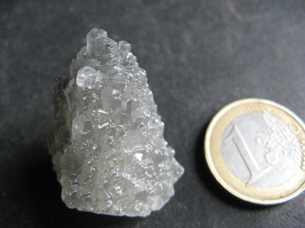

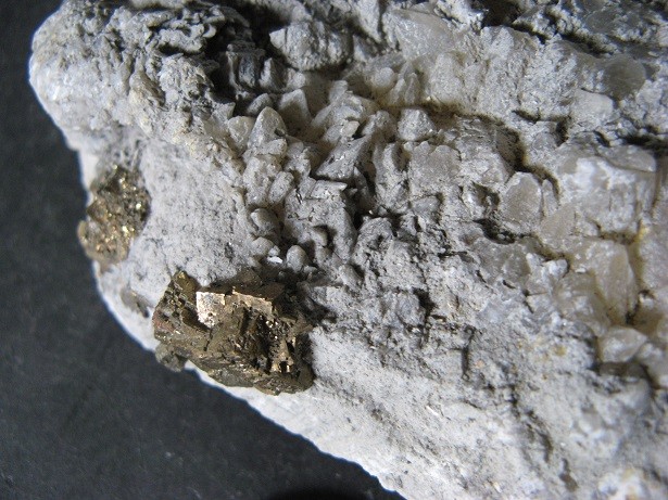

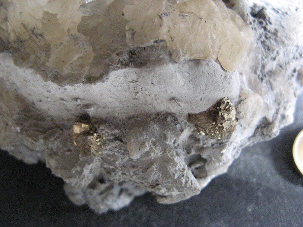

Jolie calcite ;)
Oui, carrière existante, fronts de taille très accessibles et renouvelés par les intempéries(marnes) mais le site a été aménagé en carrière pédagogique donc pas de grattage(à la limite ramassage?).
Y'a quelques années j'y avais trouvé quelques jolies calcites au sol.
Yep, je savais que c'était "fermé" pour ça qu'on ne voit pas grand chose passer. J'ai déjà essayé de contacté l'asso juste pour faire un tour... Et... Euh, voilà, c'est pas demain que j'irai là bas ne serait ce que pour faire un tour :-(

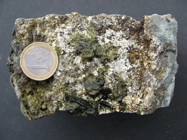

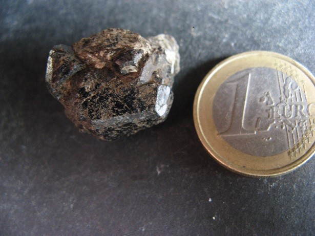

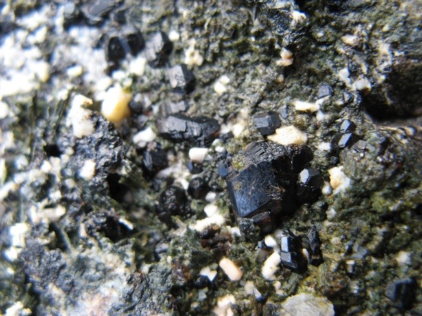

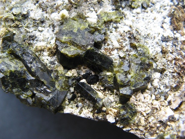

épidote, grenat et albite Les Pieux 50
zoom sur l'épidote

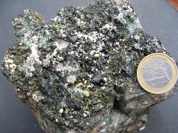

grenat, albite et épidote Les Pieux 50
zoom sur les grenat

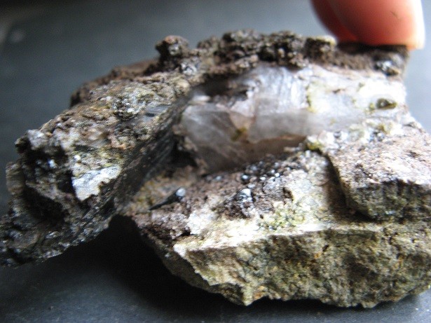

grenat (déjà posté sur le post grenat) Les Pieux 50
à plus ...................

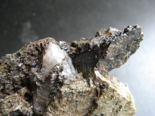

Le quartz, on dirait du La Pernelle! Mignonne la calcite.

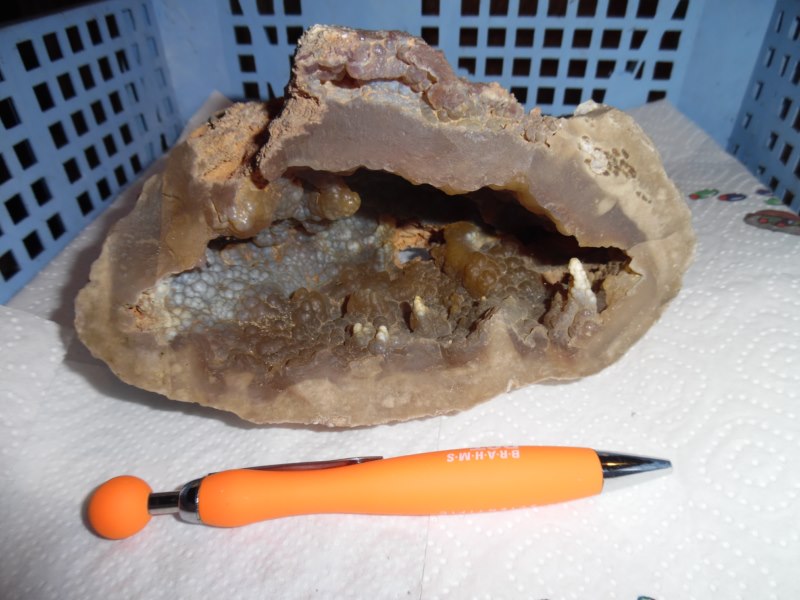

Une calcédoine de Sandouville (76)
