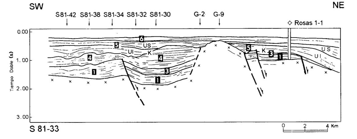

Voici une étude intéressante basée sur de la sismique offshore et deux forages qui ont traversé une série complète Cénozoïque.
http://www.raco.cat/...8280SimilarFile
Les forages sont localisés dans des petits fossés d'effondrement (= les bassins d'avant pays ou des demi-graben) à quelques dizaines de kilomètres au Sud-Est du Cap de Creus.
Sur les illustrations voir l'unité 1 sur-épaissie par faille dans des fossés d'effondrement. Les forages ont reconnu des conglomérats à la base de cette unité calcaro-sableuse Paléogène.
Les failles s'atténuent entre la fin de l'Oligocène et le Milieu du Miocène. Les auteurs (dont Munoz) attribuent l'environnement à du lacustre sans exclure du marin au sommet de cette unité.

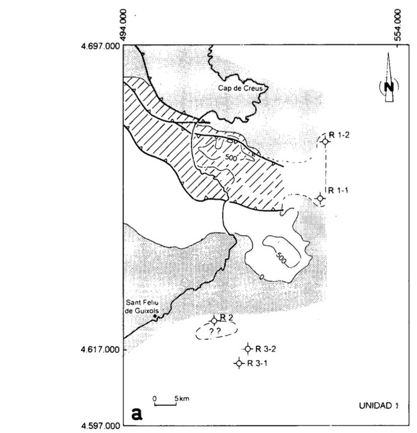

voir sur cette carte, la zone en blanc représente le Paléogène et la zone hachurée matérialise l' écaille chevauchante de Figueres :
post-9098-0-03310900-1334840271_thumb.jp
Il est précisé p 18 que ce chevauchement impliquant des roches paléozoïques recouvre des unités paléogènes !

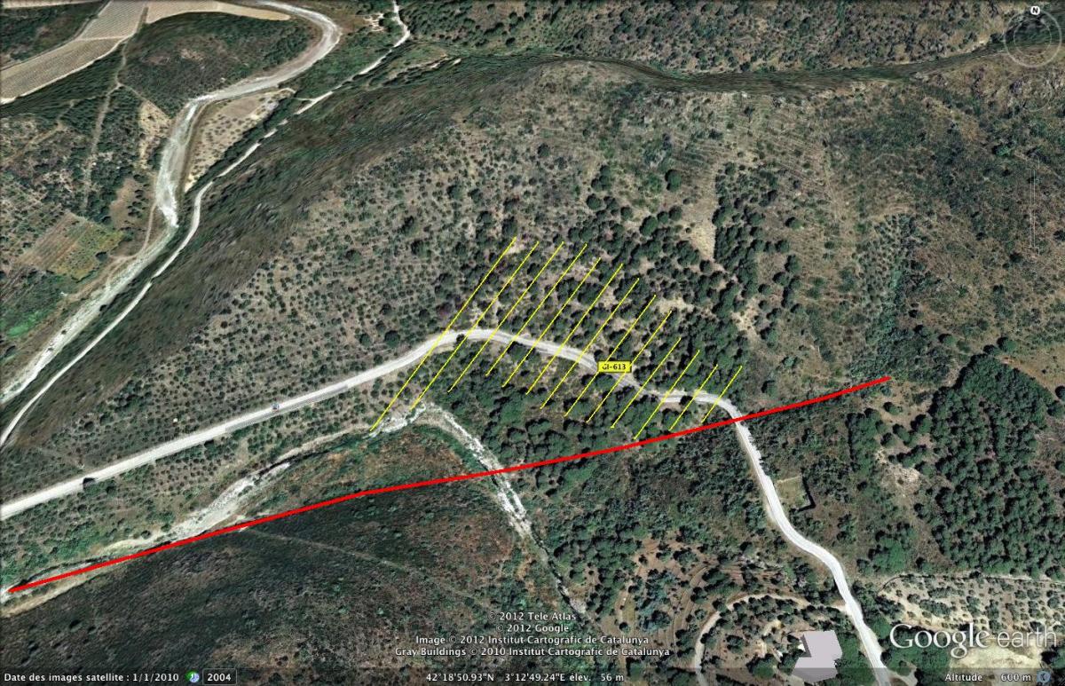

et bien oui justement on en devine une de faille sur image satellite. Et le meilleur c'est qu'au Nord tu as les Sables, et au Sud pas de sables !
post-9098-0-93230700-1334848579_thumb.jp
pour te faciliter la vue je me suis mis dans son azimuth
les sables en hachurés jaunes parfaitement visibles en mode Google street, affleurements #8, #11, #12, #13
post-9098-0-02027100-1334848773_thumb.jp
L'affleurement#8 sur lequel on distingue bien une absence d'éléments grossiers anguleux se situe au Nord Ouest de cette zone sableuse, dans le virage :
http://www.geoforum....120#entry315463
Cette couche de sable est inclinée vers le Sud, vers cette faille supposée, en rouge.
Les sables réapparaissent un peu plus loin au #9, il s'agit de voir ce qui se passe entre la ligne rouge et le point #9...

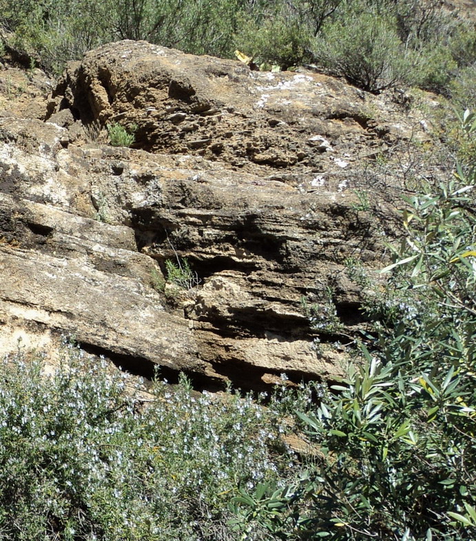

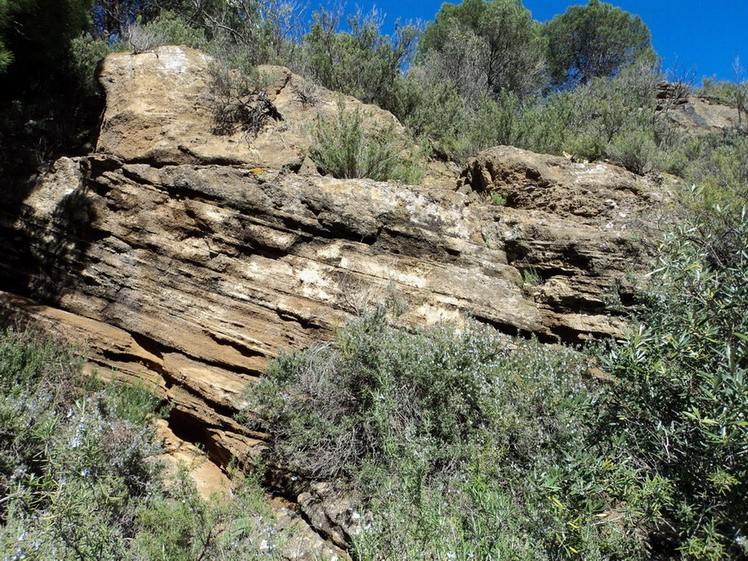

Salut Quat,
Je mets les photos où on remarque la séparation du 1º site avec le suivant.
Site 1 les strates sont inclinées, site 2 elles sont parallèles avec la route (le sol).
S'agit-il d'une faille ?
Oui Next, nous sommes d'accord sur le constat visuel, je vois tres bien ce linéament (souligné en rouge) qui semble "couper" au couteau la colline au sud.
Il faudrait voir si cette expression géomorphologique est liée à une faille effectivement.
Cependant je serais choqué qu'une telle faille n'est pas été répertoriée par les générations de structuralistes qui sont venus dans le secteur.
D'abord on n'est pas certain que ce soit une faille. Ensuite si cela en est une rien de choquant. L'utilisation des images satellites est récente et eut été coûteuse du temps ou les cartes ont été levées.
Sur le Cap de Creus l'imagerie Google Earth s'avère très riche en détails structuraux. On y voit parfaitement les pegmatites et les réseaux de fractures.
Non, rien de choquant car une carte géologique est en constante évolution. Par exemple, personne avant Alain n'avait observé de Foraminifères dans nos sables.
La différence entre le site 1 et 2 :
site 1: tu recoupes les strates dans la direction du pendage
site 2: pendage apparent si tu réalises une tranchée perpendiculaire à la route, tu observeras sans doute un pendage vers le Sud.
Autre chose qu'il s'agit de vérifier sur le site 1, voir les limites des strates et les distinguer des litages obliques qui traduisent les directions de courants.
