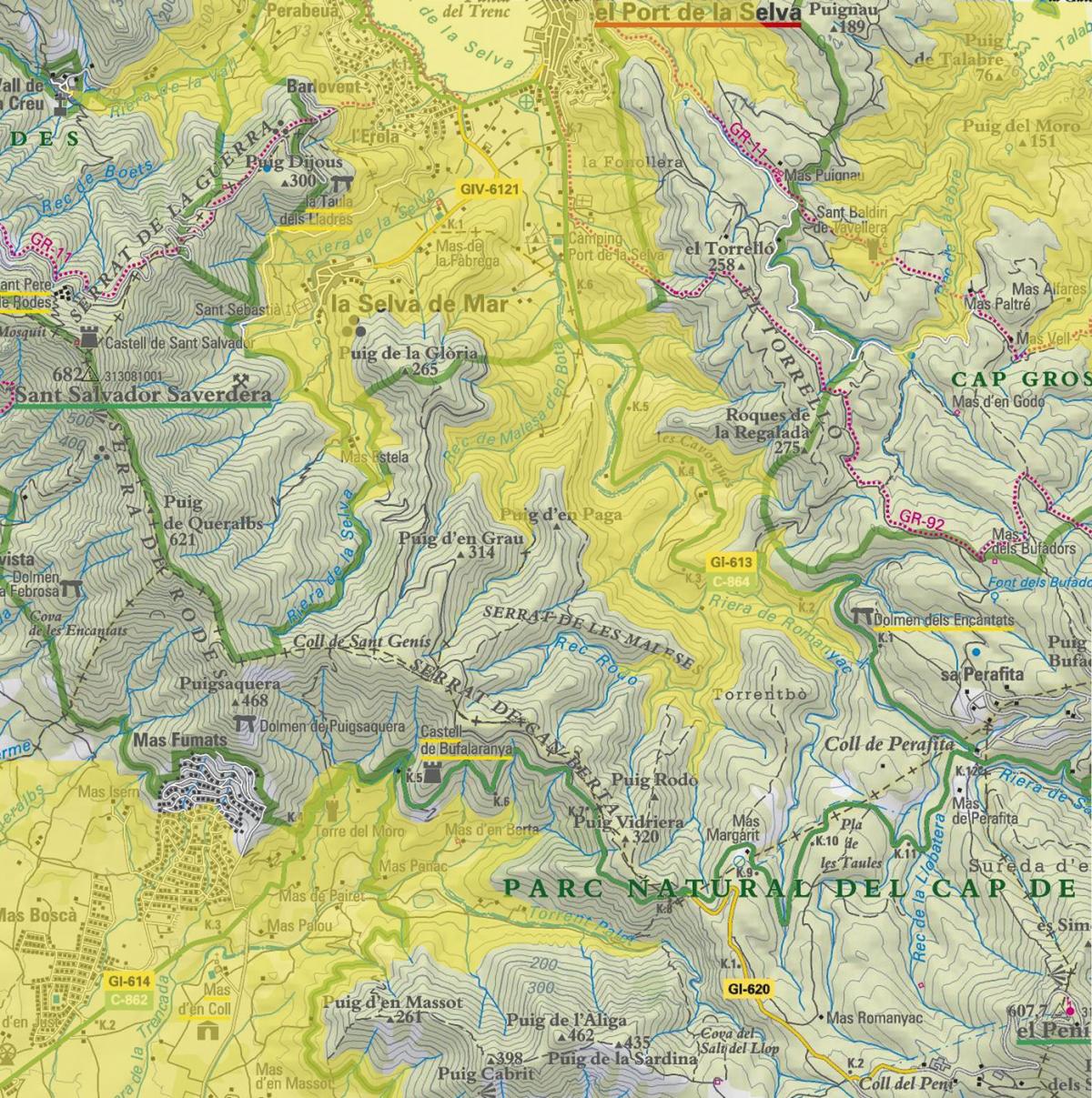

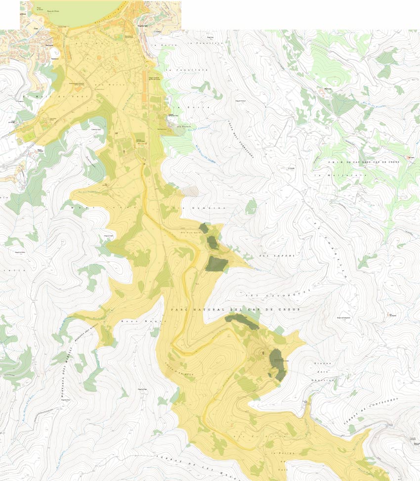

Esor, dans ton schéma ci-dessous tu ne dois pas être loin de la réalité, à part qu'il faudrait ramener la courbe de niveau à 80m depuis le fond et redescendre progressivement jusqu'au niveau de la mer actuel.
Si tu as un peu de temps libre...
post-8571-0-77260600-1330444453_thumb.jp
Au départ, vers le fond, on risque d'avoir un espèce de fjord... :gratte-tete:
Alain, je te propose, en tenant comte de l'étagement des parties hautes des affleurements, de simuler un ancien rivage possible.
C'est bien çà que tu veux ?
Cela peut aider à trouver d'autres affleurements plus discrets. Mais tant qu'on a pas un relevé de la pente et de l'orientation des couches, çà n'apporte pas grand chose : le socle à pu basculer aussi vers l'Est ou Ouest...
Oui, oui, c'est ça ! Je n'ai pas photoshop et je ne sais pas faire de croquis.

Alors, en tenant compte de l'étagement moyen actuel des affleurements, j'obtiens une pente de 3% + ou - quelques brouettes.
Donc, si rivage il y avait, il devait ressembler peu ou prou à çà :
post-2599-0-87570700-1330803158_thumb.jp
Le couscous me va aussi !
Merci pour la carte.
Vu de cette manière, c'est un peu curieux cette avancée de la mer :gratte-tete:
Donc, le relief à l'époque du paléorivage (si c'en est un) devait être différent et le plissement pyrénéen n'avait pas encore fait son travail.
Reste à savoir de quand date l'orogénèse locale.
Serions-nous en présence de sédiments antérieurs au Miocène ?
Attention, Alain, a ne pas tirer trop de conclusions. L'orogénèse s'est poursuivie aussi pendant le quaternaire.
Par contre, comme tu l'as fait remarquer, çà ressemble à un petit fjord.
On pourra affiner en précisant l'assiette des dépôts. T'as du taf !
Et oui, un fjord n'a rien a faire dans la région, il n'y a pas eu de glaciers par ici.
Donc, dans l'hypothèse paléorivage, il y avait obligatoirement un relief différent à cette époque.
Comme tu dis...il y a encore du taf.
