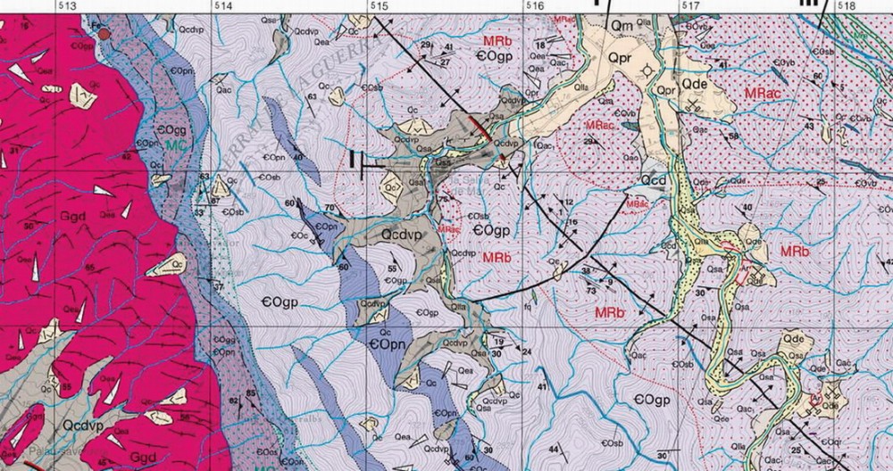

Je réponds à notre ami Quat, cí-dessous carte topo qui concerne la petite vallée à affleurements terre-débris de roches:
post-8571-0-92888400-1329856978_thumb.jp

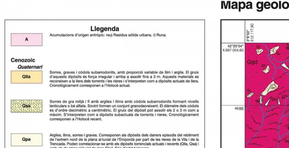

La carte géologique, il s'agit de la rivière sur la gauche, l'affleurement est marqué Qsa
post-8571-0-99294200-1329857114_thumb.jp
post-8571-0-22968800-1329857395_thumb.jp
Grosso modo ils expliquent que c'est du torrentiel Quaternaire.
Ils trouvent des grains de sable (sorres), aprés avoir approché cet affleurement de prés je peux affirmer qu'il n'y en a pas, que de la terre et des cailloux.

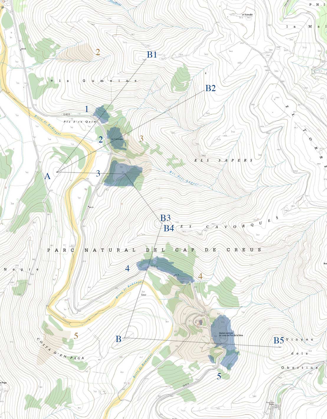

D'après les indications d'Alain, quelques documents (pas assez précis, je m'en rend bien compte) qui peuvent peut-être éclairer notre propos.
Pour que ce soit complet, il faudrait l'épaisseur, le pendage des couches, la granulométrie, ...
Mais faut faire avec ma pov' dame !!

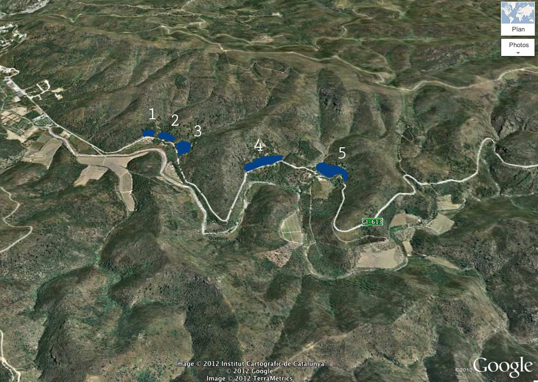

Carte de la positions des affleurements (violet) et positions des coupes :

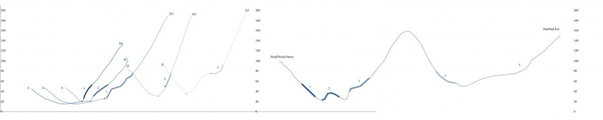

Coupes :

Vue aérienne :

Beau travail esor :super:
Remarquez sur les cartes l'alignement parfait des affleurements...qui se dirige vers le litoral plus bas.
D'autre part, on voit bien que les affleurements 1-2, 2-3, 4-5 sont séparés par des petites vallées dans lesquelles se trouvent un torrent à sec la plupart du temps, en crue aprés de fortes pluies.
Les 3 et 4 sont séparés par une colline.
C'est ce qui me fait dire que les affleurements sont les restes d'un paléorivage qui a été séparé par les creusements des vallées (tectonique et crise messinienne ?). Le socle a été soulevé, surtout au niveau des affleurements 4 et 5, qui a ramené le niveau de la mer vers où il se trouve actuellement.
Le paléorivage contournait-il la colline entre les affl. 3 et 4 ? Fort possible, peut-être n'y avait-il pas de plage de sable à cet endroit et seulement la colline qui plonge directement dans la mer, comme c'est souvent le cas dans le coin du Cap de Creus.
De quand date tout ça ? Dans la fourchette Oligocène-Pliocène (ça laisse de la marge...)
A vous les experts :hi:
Excellente idee esor. Les coupes sont un outil d'analyse puissant. Les zones cartographiees ont ete analysees a partir d'images satellites et la carte geologique ?
Entierement d'accord avec l'analyse de Alain avec les connaissances actuelles. De surcroit, le basculement est compatible avec l'axe d'anticlinal tel qu'il est cartographie.
Mais cette structure est Paleozoique, prudence.
Entre ces 5 secteurs, il faut demontrer que les depots sont marins ( criteres groupes: forams, glauconie, ciment calcaire ), et evaluer le pendage aux sommet des faisceaux de litages obliques, confronter l'analyse avec l'hypothese d'un gilbert delta.
Relire #73,#82,#91, #96,#98,#100 page 5
Alain, sur les affleurements 6 et 8, peux tu evaluer le pendage et la direction des strates, verifier le ciment calcaire, glauco, forams
le fait que les gres du cap Creu sont conserves sur les cretes est un critere d'anciennete indiscutable qui les distingue des alluvions torrentielles les plus recentes: ces dernieres se situent au contraire dans les talwegs.
L'alignement de ces gres pourrait etre du a un effondrement par faille qui a controle l'axe de la vallee. Cela expliquerait aussi leur absence sur la rive gauche. C'est une hypothese a verifier, rien d'etabli pour l'instant.

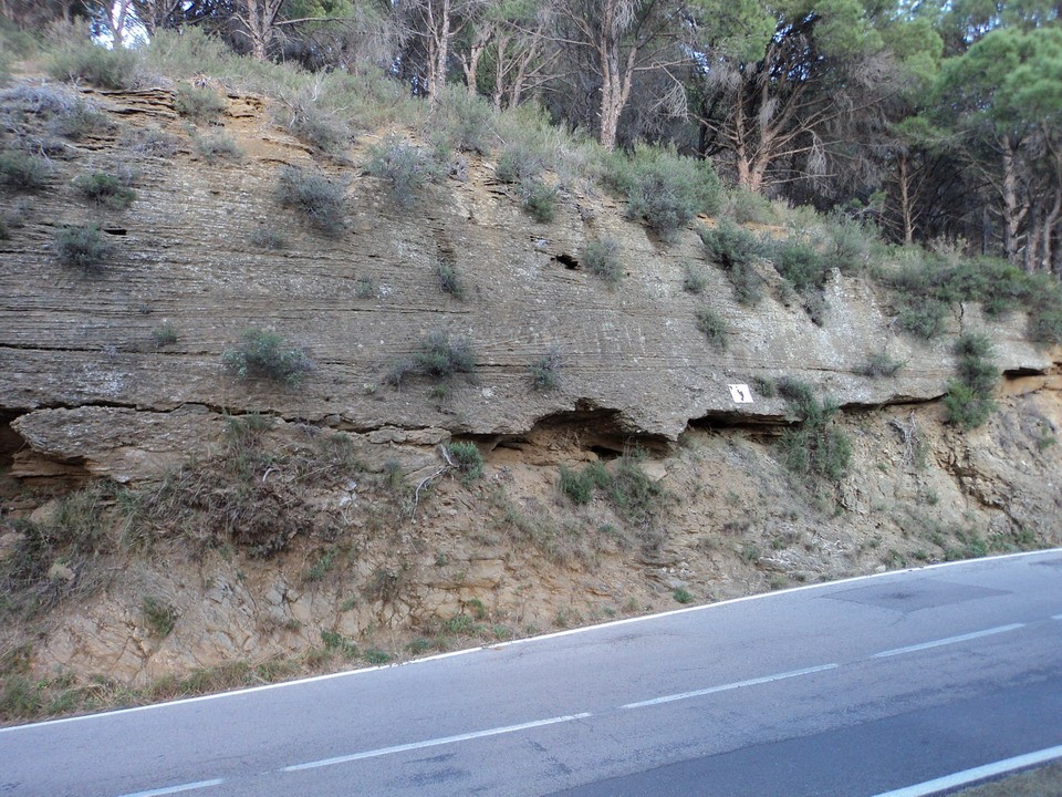

L'affleurement que j'ai nommé nº4, au bord de la route.
A première vue, et compte tenu du prifil, on peut penser à une ancienne dune.

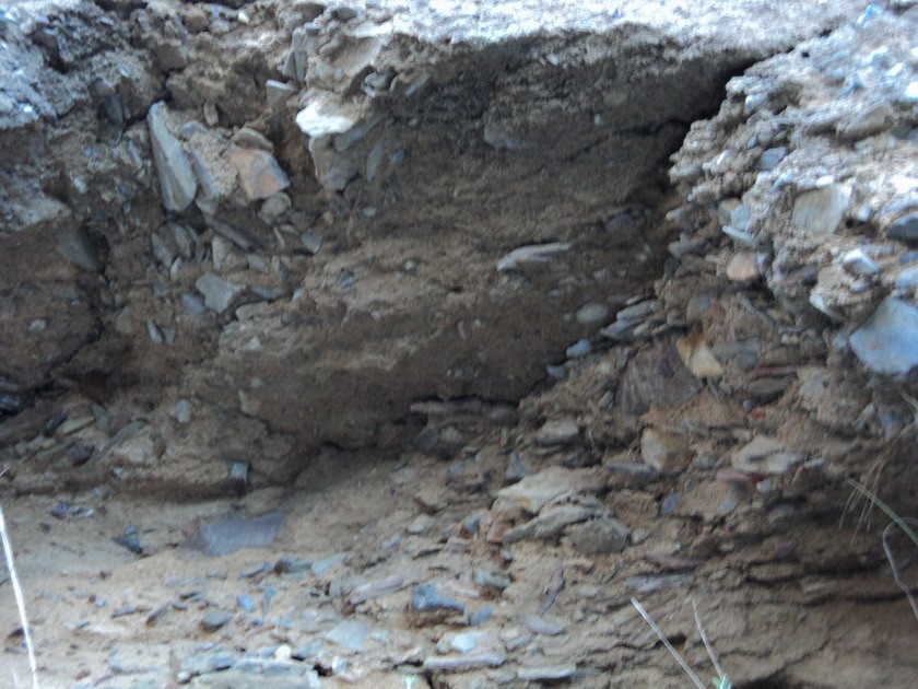

Allons voir de plus prés la cavité qui se trouve à la base, sur le socle schisteux.
Vous pensez qu'une dune puisse être constituée d'éléments comme çi-dessous ?
