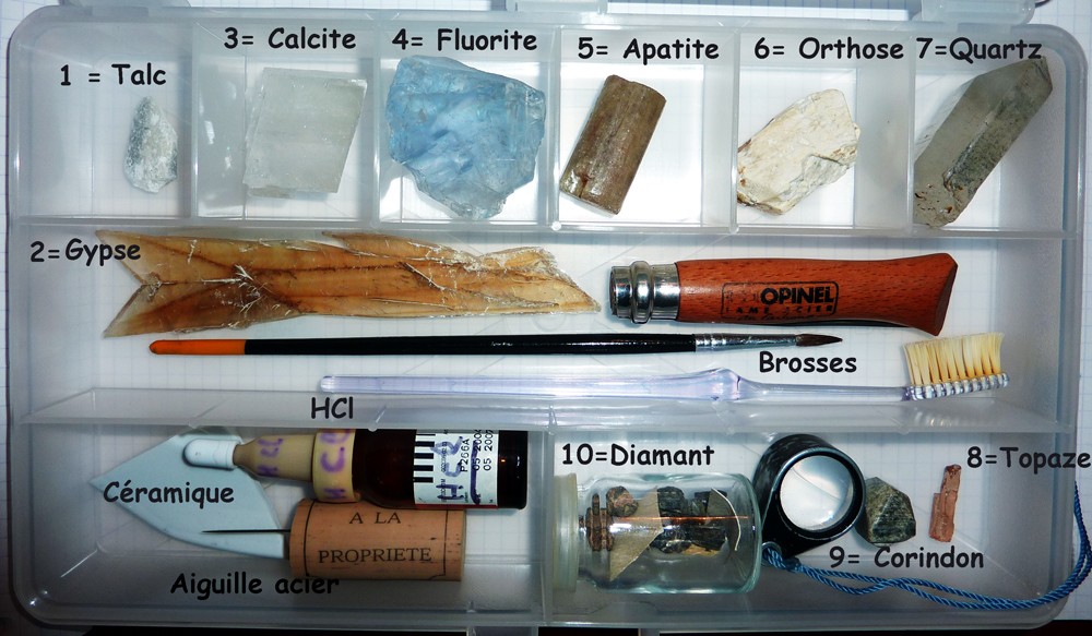

L'idéal étant de réunir une collection de crayons et-ou de minéraux types (échelle de Mohs) et s'exercer sur des minéraux déjà identifiés. Rien ne remplace l'expérience (elle s'acquiert par la pratique, elle est donc accessible à tous !) À+
Echelle de Mohs: dureté de 1 à 10.
Ta Grosse Concierge Folle d'Amour Ose Quémander Tes Caresses Divines.
Talc Gypse Calcite Fluorine Apatite Orthose Quartz Topaze Corindon Diamant.
Acier de la lame, verre du flacon...Brosses pour dépoussiérage, aiguille pour grattage, céramique pour trace...
Et HCl en compte goutte pour test d'effervescence.
Loupe : pour ne pas rater les détails !

Pour obtenir une rayure il faut utiliser un angle ou une arete vive, et appliquer une certaine pression.
Attention a ne pas confondre rayure et trace: toujours s'assurer que la rayure demeure bien apres avoir ete essuyée avec le bout du doigt humide, puis gratter la rayure du bout de l'ongle: ca doit alors accrocher un peu l'ongle.
Pour eviter d'abimer l'echantillon que l'on souhaite identifier, commencer les essais de dureté par l'ongle, puis le cuivre, puis le verre, puis le quartz (ne pas commencer directement par un test de durete sur le verre!)
Enfin, lorsque l'on souhaite eviter de rayer un bel echantillon, on pourra se contenter de rayer prudemment les materiaux de reference avec l'echantillon.
A noter que certains mineraux et materiaux ont une durete variable.
Exemple1: le verre ordinaire a une durete de 5 a 6 selon le type de verre.
Exemple2: il existe diffents type d'aciers, alliés ou non, et qui peuvent avoir ete trempés ou non, d'ou une durete assez variable d'un acier a un autre (donc eviter les tests de durete avec l'acier, a moins d'avoir au prealable verifié la dureté du dit acier au moyen des veritables mineraux de l'echelle de Mohs), meme probleme avec le fer (qui peut etre allié ou non, et par ailleur difficilement distingable de l'acier a l'oeil nu).
Au sujet du verre a vitre: attention a certains vitrages modernes qui sont parfois recouverts d'un fin film plastique, ce qui fausse les tests.
bronze ordinaire (et non oxidé): dureté 4, mais la encore il faudra au prealable etablir sa dureté reelle au moyen des mineraux de l'echelle de mohs (notemment parcequ'il est impossible de le differencier a l'oeil nu de certains autres alliages type laiton qui ont une durete differente)
cuivre: durete environ 3 (ne pas confondre cuivre et laiton, se mefier des pieces de monnaies d'apparence en cuivre mais en realité constituées d'alliages a base de cuivre)
ongle: durete environ 2,5
Se constituer une echelle de Mohs: choisir de prefererence des echantillons homogenes a la surface plane et lisse (la solution la plus simple peut etre d'utiliser des echantillons polis de forme aplatie)
