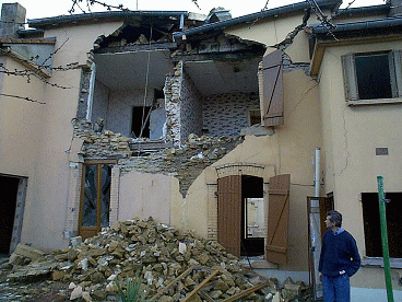

un exemple : Auboué en Meurthe-et-Moselle. en 1996, suite à des affaissements, 70 familles ont été évacuées.
L'angoisse chez les habitants non-évacués a fait que 1 ou 2 mois après, suite à de nouveaux affaissements, ces derniers ont fuit d'eux-même.
il y a eu de bonne photos faites des graffitis laissés par les habitants .... révélateur.
si je les trouve, j'en ferai une copie sur le forum.

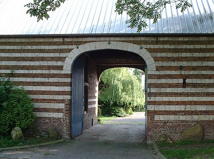

Un type de construction dans la grand Nord est le "rouge barre", une couche de brique (20 à 40 cm), une couche de pierre de taille, etc.
