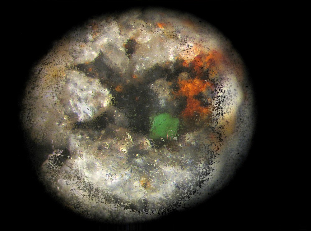

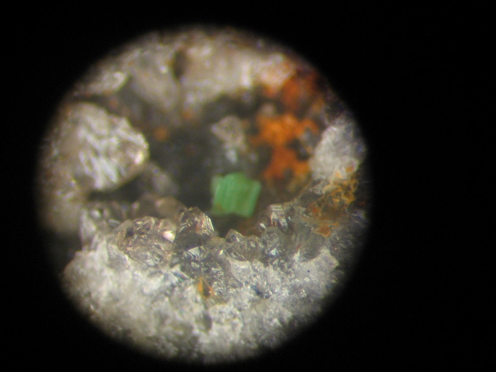

J'ai installé Combine Z5 sur mon PC et je viens d'effectuer quelques tests avec mon Canon greffé sur mon trinoculaire.
J'ai pris 3 photos d'une torbernite en me servant de mon objectif 50mm comme ascensseur puis je les ai stackées mais je constate que c'est encore pire après que avant le stack :question:
Quelqu'un sait-il me dire pourquoi ?
On dirait que Combine Z5 ajoute des chapelets de points noir qui ne se trouvent pas sur les photos d'origines.
Les photos prises ne sont déjà pas géniales, si en plus Combine Z les déteriore, où va t-on ? :rolleyes:

Combine Z5 est une version antérieure, pourquoi n'as-tu pas downloadé combine ZM, voir combine ZP (ZP, c'est ce qu'utilise Pascal me semble t-il...)
Enfin, le principe reste le même. Pour simplifier, fait 5 prises de vue avec Z5 que tu enregistres dans "file" "new" puis tu vas dans "macro" et tu cliques dans "do stack". Là tu laisses faire. En fin de job, tu ne devrais pas avoir ce genre de poussière.
Qu'en pensent les utilisateurs de Combine Z ?
Invité L A P I D A I R E
Les poussières suivent les contours des cristaux <=> les calculs opérés selon cette version d'algorithmes sont dépassés.
Les versions suivantes en créent moins, sauf sur le pourtour de l'image finale, qui peuvent être masquées par ... un cadre, par ex.

Ca ressemble beaucoup à ce que l'on obtient en sautant des étapes.... on dirait que "fill gaps" est passé à l'as !
Il faut aussi que le pas soit suffisamment rapproché. que d'une image à l'autre les zones nettes se chevauche un peu.
Et bien sur il faut des images nettes. si il y a eu un bougé pendant la prise de vue, c'est mort !

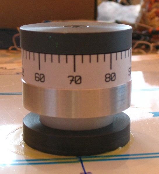

Quelques renseignements concernant l'axe Z :
Si comme moi, votre bino ou votre statif ne vous permet pas d'effectuer des mouvements suffisamment précis sur l'axe Z, voici quelques options :
1. Un plateau ascensseur disponible sur le site www.microminerauxphoto.fr (au prix actuel de 200 euros)
2. Un plateau ascensseur disponible au comptoir optique Pierre Leglise - Bd Paul Janson 92 à 6000 Charleroi (au prix actuel de 88 euros)
post-10708-0-80267900-1314898871_thumb.j
3. Un système D déjà vu sur ce super forum à l'aide d'un objectif de 50mm.
Personnellement, j'ai marqué le pourtour de l'objectif à l'aide d'une bande de papier millimétré (120 mm de long)
Le déplacement vertical total de l'objectif étant de 8mm, chaque déplacement latéral de 1 mm représente un déplacement vertical de 67 microns ce qui devrait suffire comme précision (j'espère) pour prendre des photos à interval régulier et les stacker via Combine Z.
