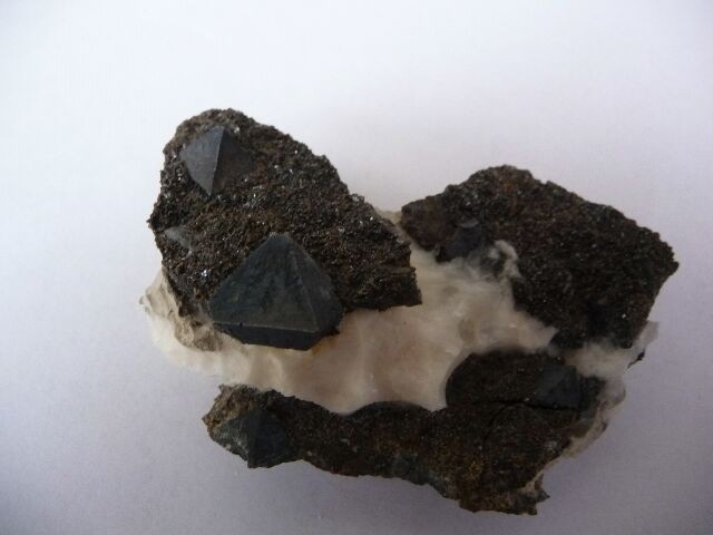

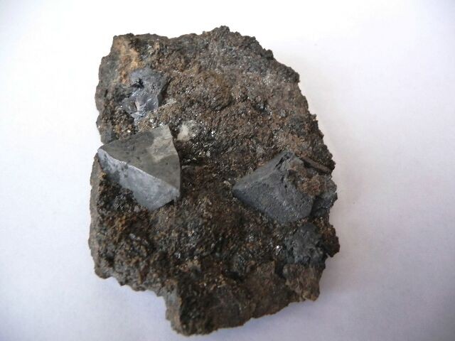

J'ai nettoyé pas mal de galènes de Planioles prises dans la calcite.
J'ai fait des essais sur des morceaux sans grande importance avec de l'HCL dilué jusqu'à trouver la bonne dilution. Après neutralisation du bain acide, et avoir brossé les cx de galène avec une brosse à dent imbibée de pierre d'argent, puis rinçage, voici le résultat.
La galène n'est pas oxydée et la blende est restée brillante.
