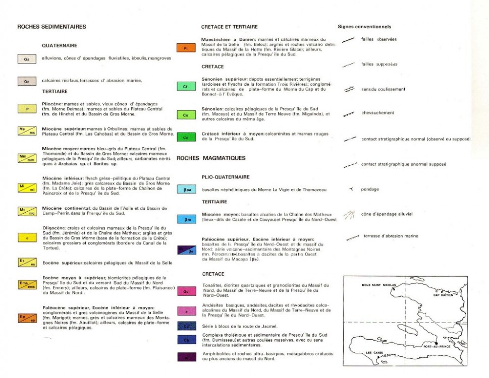

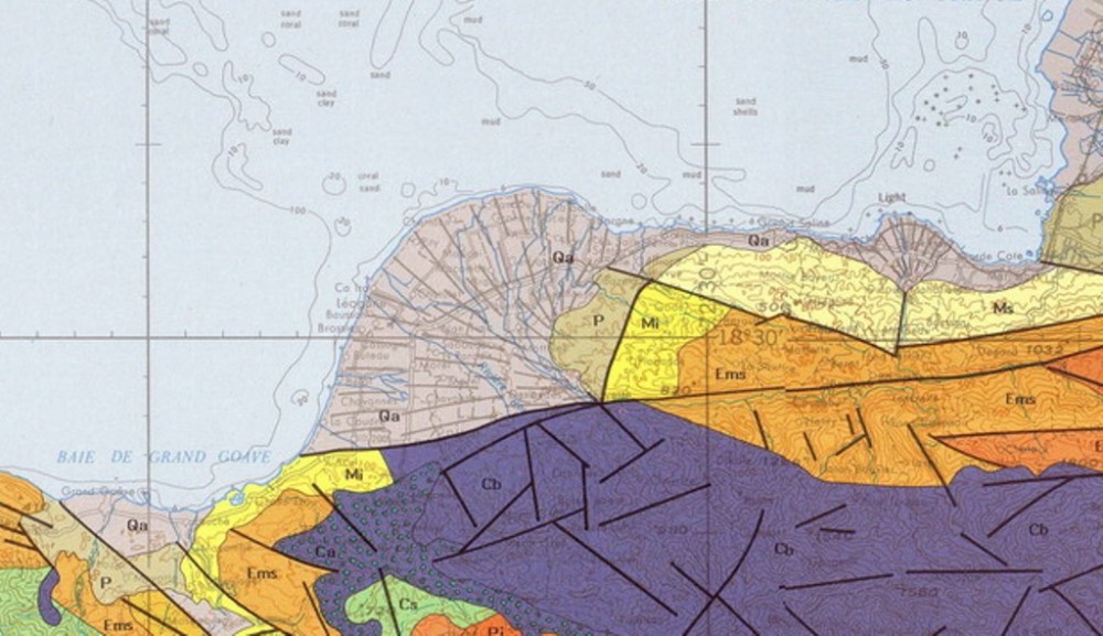

Je joins la carte geol que j'ai en espérant qu'elle peut vous aider. Je ne suis pas trop au fait du vocabulaire spécialisé de la géologie (moi mon truc, c'est l'eau ! ;) )
