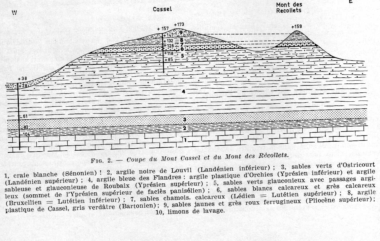

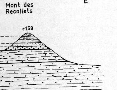

et oui ! INEDIT :lasse: mais bien connu des chtis ! :grand sourire: les coupes sont extraite de "Geologie du Nord de la France" Société géologique du Nord tomeLXXXIX 1969 écrit par Gérard Waterlot universitaire bien connu "din ch'nord"

Vers –65 Ma (millions d’années), à la fin du Crétacé, la mer qui déposait la craie, ce gigantesque « cimetière » à algues microscopiques (les coccolithophoridés) s’est retirée (=régression marine). Elle ne revient qu’une dizaine de millions d’années plus tard. Ensuite, pendant l’Éocène, et pendant une vingtaine de millions d’années, la mer effectue des va-et-vient pour déposer sables ou argiles sur une épaisseur de plus de 250 m . Vers –35Ma la mer régresse définitivement. On peut penser que les 100 premiers mètres (au moins) de sables et d’argiles ont depuis été érodés. Le ruissellement les a emportés. Mais, ponctuellement et notamment dans les Monts des Flandres, cela ne s’est pas produit. Pourquoi ? Vers –5Ma, c'est-à-dire au Pliocène, les sables et galets se sont cimentés avec une « rouille » naturelle. Cet oxyde de fer a donc chapeauté plus ou moins, selon les endroits, un peu à la manière des cailloux qui protègent les cheminées de fées. D’autres exemples comparables sont le relief de Mons en Pévèle au sud de Lille où des grès à nummulites protègent le substrat, ou aussi l’énorme butte de Laon (dans l’Aisne) elle-même protégée par la pierre à liards (un grès à nummulites que l’on peut observer au pied de la cathédrale, sur la route ascendante).
Principe de formation
Première étape, un fond de cuvette marine avec dépôts sédimentaires et dents de requin Megaselachus megalodon (AGASSIZ, 1837) (du Mont des Recollets). Deuxième étape, la mer s’étant retirée, l’érosion use plus rapidement les marges plus tendres et pendant l’exondation des lentilles de grès se forment dans le sable. Troisième et dernière étape, par érosion différentielle les grés apparaissent en surface. Contrairement aux on-dit, les grès ne remontent pas, c’est en réalité le sol qui descend et fait apparaître les grés qui affleurent et continuent à protéger les roches sous-jacentes, à la manière des célèbres cheminées de fées.

Bonsoir André,
Je pense que Thant ne doute pas de la localité du Mont des Recollés qui était effectivement un classique du Lutétien /Yprésien des Flandres.
Le seul soucis vient du fait que ce mont est essentiellement Eocène et que les pièces présentées de Carcharodon ou Megaselachus pour les puristes sont au mieux Miocènes. Donc mauvais étiquettage (perte de la provenance) ou abus ?

Fabrice a très bien expliqué le petit problème
Et non lutetien !!!
l'espèce presenté en photo n'était pas encore disponible (si je peut dire) a cette époque
:sourire:
Etant donné que les deux pièces de megalodon de notre ami André ont été découvertes au Mont des Récollets ou Mont Cassel, elles proviennent sans doute de la base des sables pliocènes. Laquelle base pourrait montrer un cailloutis ou niveau d'érosion du Miocène absent, mais résiduel.
Découvrir Megaselachus ou Cosmopolitodus hastalis (anciennement Oxyrhina hastalis) à la base du Bartonien est une impossibilité... Sauf s'il y a eu une erreur d'attribution de l'étage stratigraphique de l'Argile plastique de Cassel, ce qui me semble très peu probable.
Les pièces montrées ne correspondent pas à Otodus auriculatus ou Otodus sokolowi, typiques de l'Eocène...
Affaire à suivre, en tout cas !

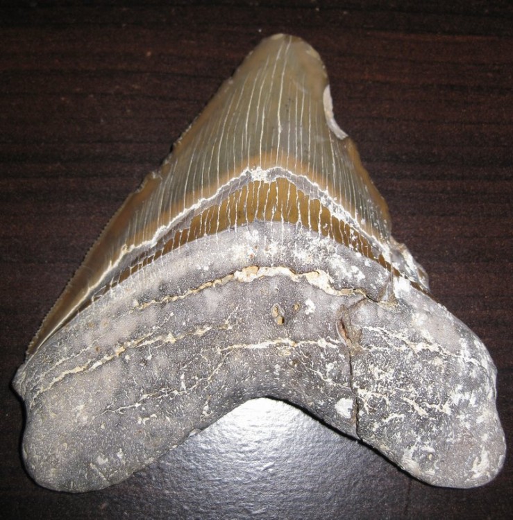

Allez je post ma seule dent susceptible d'avoir sa place sur ce post prometteur.
Bonne idée que tu as eu là Nils ! Voila de quoi te donner envie de revenir dans les faluns.
Au passage un petit clin d'oeil à Charo.
Megaselachus Megalodon
Maine et Loire (49)
12 cm en diagonale

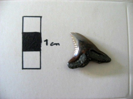

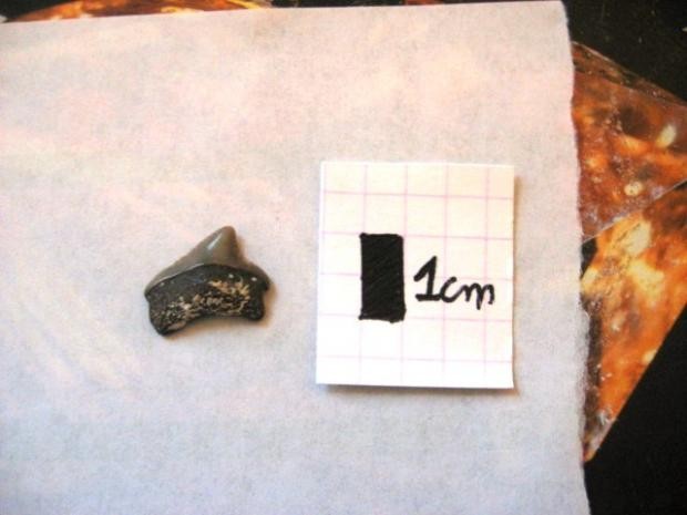

Sinon, parmi les dents courantes des faluns:
Carcharias acutissima
Là ça serait Carcharias cuspidata (requin taureau) mais il y'aurait aussi de l'Isurus (requin Mako)et du Galeocerdo (requin tigre) c'est qu'on m'avait dit ici mais je sas pas lesquelles c'est.
