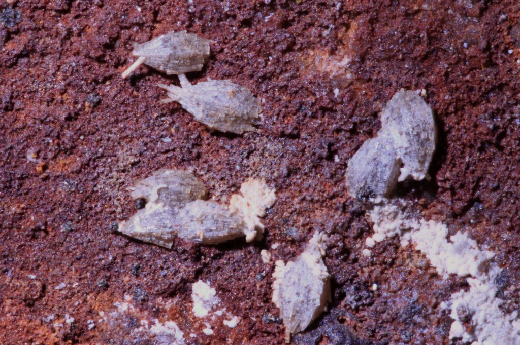

Je viens de regarder une pyromorphite de Saint Salvy (Tarn) que j'ai obtenu il y a quelques mois à la bourse de Langueux (salut Hervé22!).

J'ai rarement vu autre chose que de la pyro de St Salvy ....ce qui est assez étrange vu la liste de minéraux figurant dans l'inventaire minéralogique et d'autant plus étrange que la blende était le minerai exploité : je n'ai meme pas un morceau de blende. Bon à priori la blende en question ne cassait pas des briques ... mais bon
Pour info, il y a eu un article assez complet sur St Salvy dans l'ancienne revue du BRGM "chronique de la recherche minière" n°514 de 1994 de mémoire on y parle ... entre autre .... des phases successives de dépot et des différents types de blende ... si ca peut t'aider
J'y suis allé l'hiver dernier alors que de grosses pelles bougeaient les haldes pour en faire une gigantesque platte-forme .
Je n'y ai pas trouvé grand chose : de la blende massive , de la pyromorphite en tonnelets , de la calcite et du gypse néoformé .
Bref , rien d'extraordinaire .

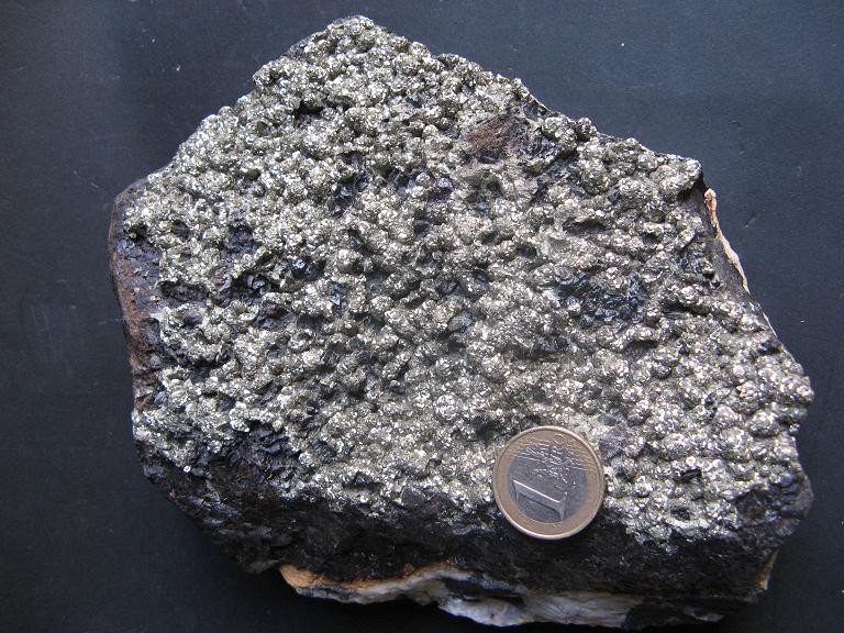

C'est presque par un heureux hasard que j'ai à portée du regard le numéro 58, août 2007, du Bulletin du Club de Minéralogie de Chamonix (etc.). Il y figure un article de Monsieur Charles-Bernard P***, ingénieur des mines à la retraite, membre du Club et, durant plusieurs années, président de l'Association des amis de la Réserve des Aiguilles-Rouges. Il était en 1974, géologue minier à la mine de zinc et germanium de Noailhac-St Salvy.
Son article est illustré de 2 photos. La première montre une pyromorphite… La seconde montre la structure filonienne en cocarde.
Légende :
• centre des cocardes = calcite blanche ou éléments de schiste des épontes du filon
• 2ième pelure = pyrite
• entourant le tout = gangue de blende (= sphalérite)
Notes :
• Gangue : de l'allemand gang = (au sens figuré) filon. Sens général : ensemble des roches et minéraux sans valeur entourant les minerais et gemmes d'un gisement ; est employé ici par analogie de disposition, puisque, on l'a vu, St Salvy était une mine de blende…
• Blende : Principal minerai de zinc, cadmium, germanium - sulfure de zinc (sphalérite).
Et j'ajoute que, sur la photo, cette blende couleur café ou chocolat au lait, paraît bien massive… À+
Édit : elle est tout à fait ressemblante à celle que Laurent vient de poster !

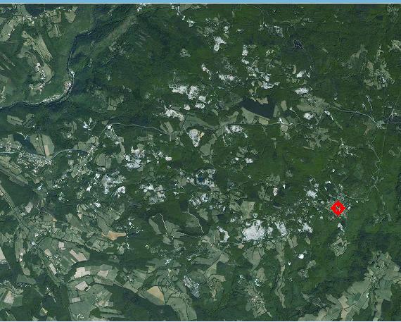

Pour ST Salvy, il faut retrouver un post d'Azoque mais je pense que la mise en exploitation a été faite à marche forcée car ce gisement est venu remplacer à la va vite le gisement faussement prometteur de Treves dans le Gard (aussi concession de Penarroya) qui a tourné au fiasco.
… … … Pour ST Salvy, il faut retrouver un post d'Azoque mais je pense que la mise en exploitation a été faite à marche forcée car ce gisement est venu remplacer à la va vite le gisement faussement prometteur de Treves dans le Gard (aussi concession de Penarroya) qui a tourné au fiasco.
