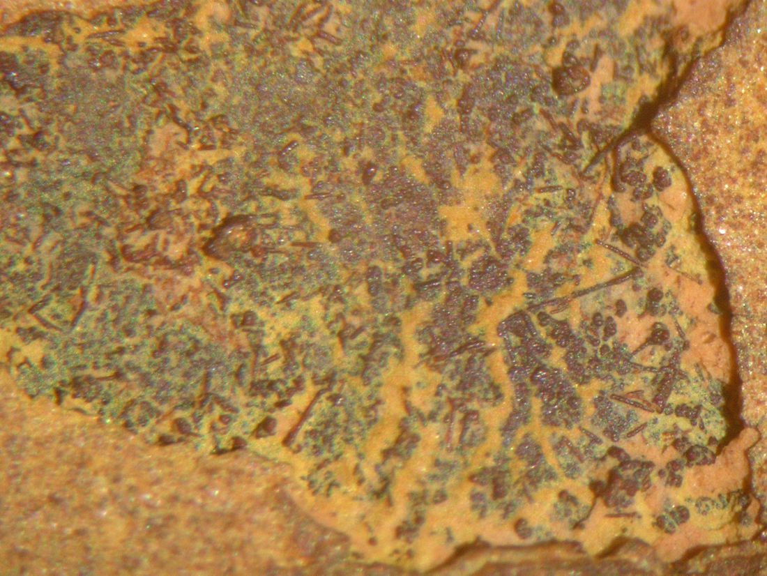

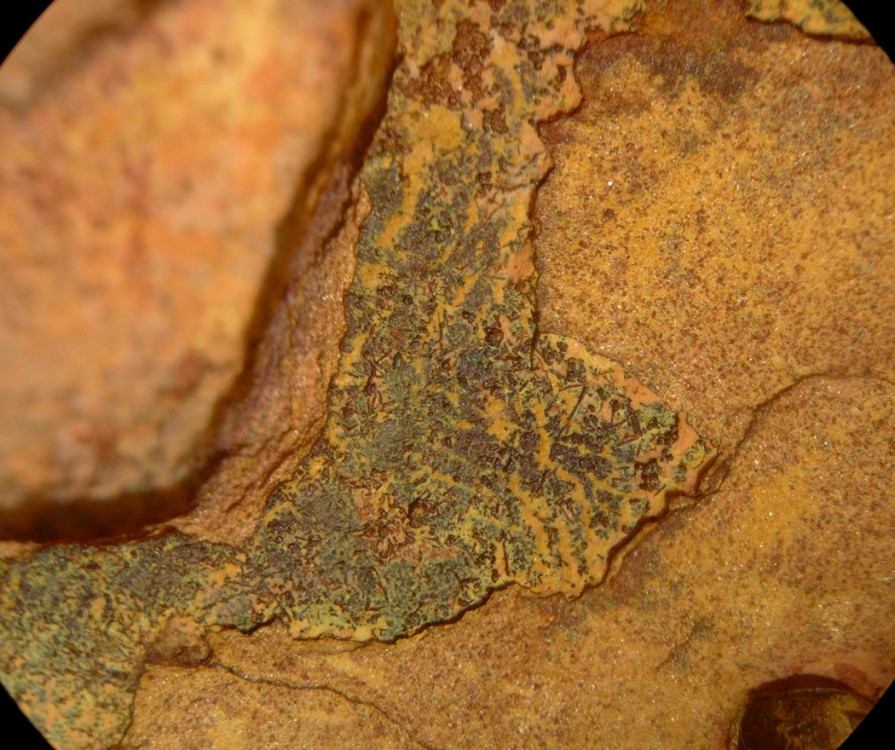

Sur ces images, on voit le sédiment fin dans lequel à été enseveli l'échantillon, les cristaux de pyrite qui se sont formés par sulfato-réduction, mais également des cristaux incolores ou translucides blanchâtres (mais ces clichés ne rendent évidemment pas ce que l'on voit à la binoculaire).
post-7470-0-98951400-1413108831_thumb.jp
Ces cristaux appartiennent au système cubique, d'ailleurs ils ne se présentent que sous la forme de cubes.
Ceux qui ont attentivement regardé la première série de clichés ont pu en observer quelques uns !

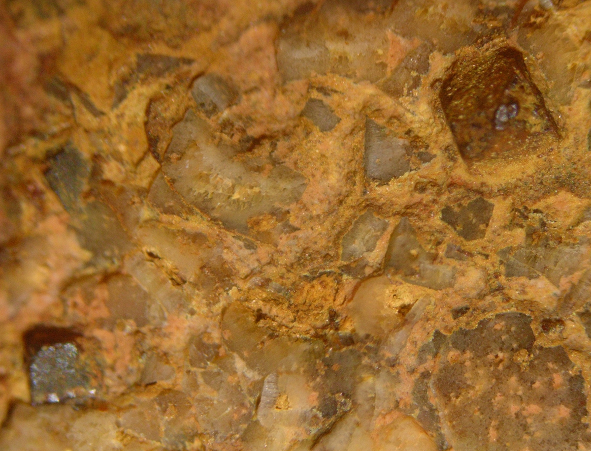

post-7470-0-26464300-1413109167_thumb.jp
Il ne faut pas oublier que ces images proviennent de la face inférieure de l'échantillon, ces cristaux se sont donc vus par leur basse qui devait reposer sur un film d'argile aujourd'hui disparu.
Ils ont par la suite été ensevelis dans le sédiment très fin que l'on voit sur ces images.
Tous ceux qui ont l'habitude des sédiments du Permien ou du Trias européen ont déjà deviné ce dont il s'agit !

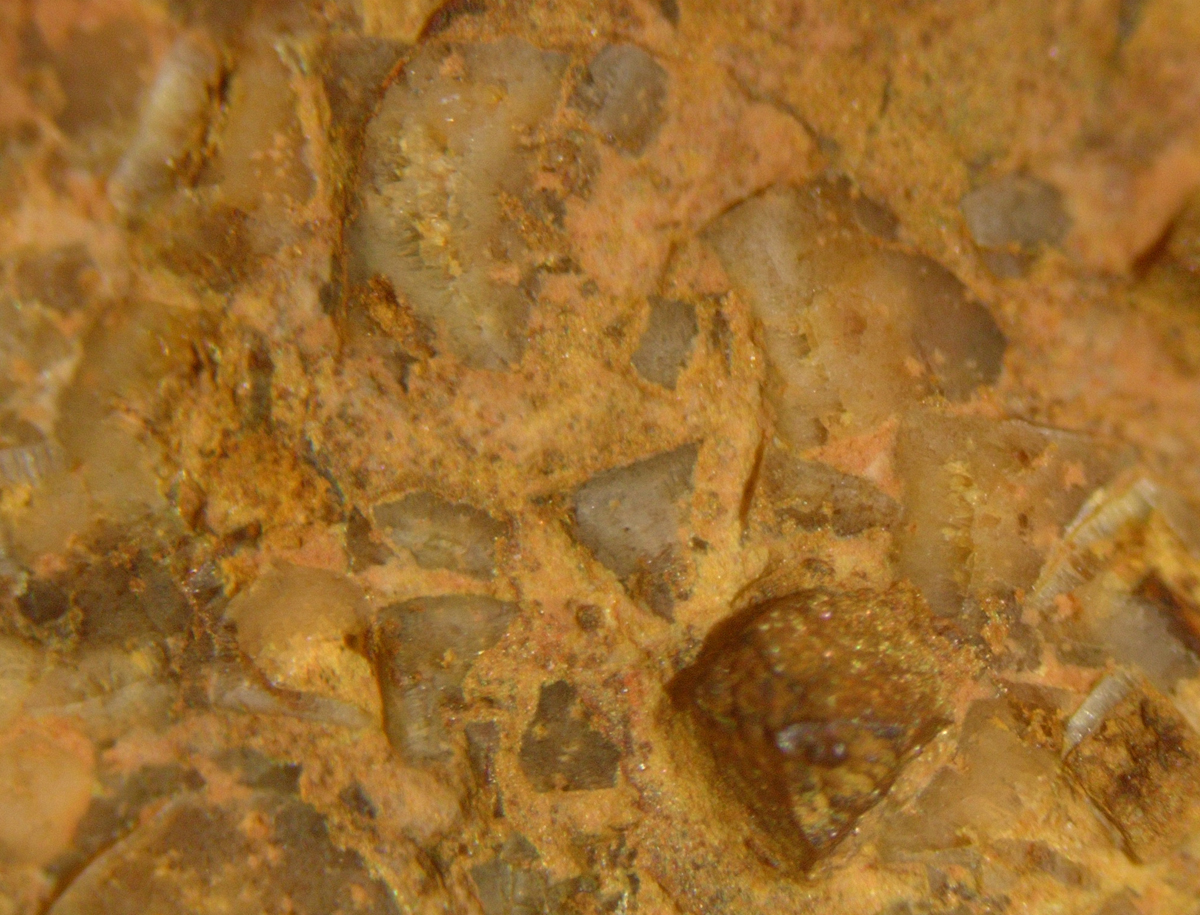

post-7470-0-06054000-1413109879_thumb.jp
Il s'agit de cristaux de sel ( NaCl ).
Enfin, il s'agissait.
Car dans le cas présent, le sel a été remplacé par de la silice ; il s'agit, comme pour les cristaux de pyrite, d'une pseudomorphose.
Et il est heureux que ce phénomène se soit produit car, en son absence, plus rien n'aurait été visible.

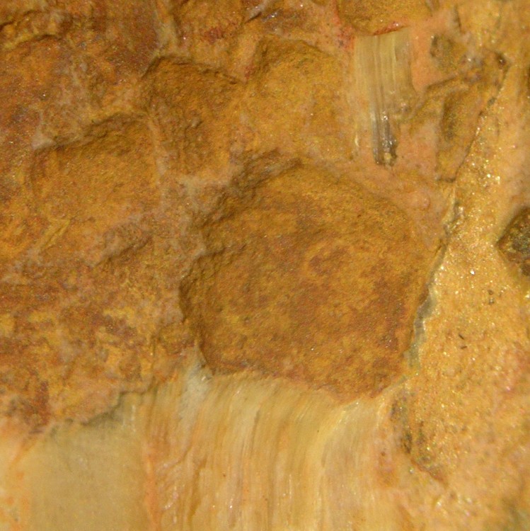

Vous avez sans doute tous remarqué ces groupes de cristaux blancs parallèles qui se sont développés horizontalement et en situation diamétralement opposée.
Dans le message 127, ils sont visibles à droite et gauche de l'échantillon vu de dessus.
Sur le cliché vu de profil ( message 130 ), et sur le cliché vu de dessous ( message 131 ), on remarque bien que ces structures sont plus développées d'un côté que de l'autre, mais je peux vous assurer qu'elles sont strictement identiques.
Quand en 2013 j'ai ouvert mes cartons de Franceville, en réexaminant cet échantillon, je me suis demandé comment j'allais bien pouvoir expliquer ces structures que j'avais oubliées.
Mais quand j'ai mis mon échantillon sous la binoculaire, j'ai tout de suite compris de quoi il s'agissais.

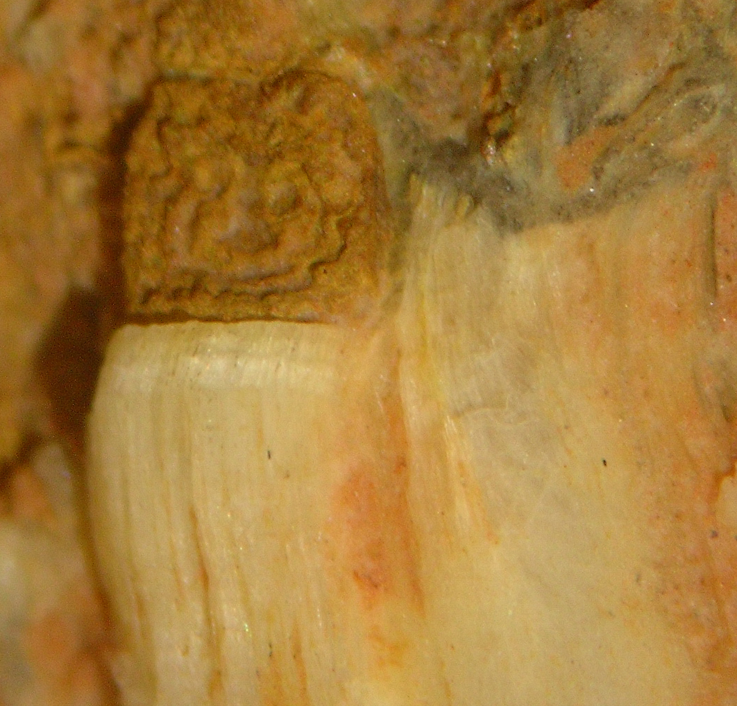

post-7470-0-83136200-1413294198_thumb.jp
Il s'agit de gypse fibreux, ayant progressivement rempli un espace en train de se former.
J'ai déjà vu ce type d'image dans du bois fossile du Campanien du Languedoc.
post-7470-0-53131600-1413294680_thumb.jp
Là aussi, comme précédemment dans le cas des cristaux de pyrite et dans le cas des cristaux de sel, il s'agit d'une pseudomorphose ; ici de la silice a remplacé le sulfate de calcium di-hydraté ( CaSO4, 2 H2O ).
Et là aussi, si le phénomène n'avais pas eu lieu, nous n'aurions rien pu observer !
