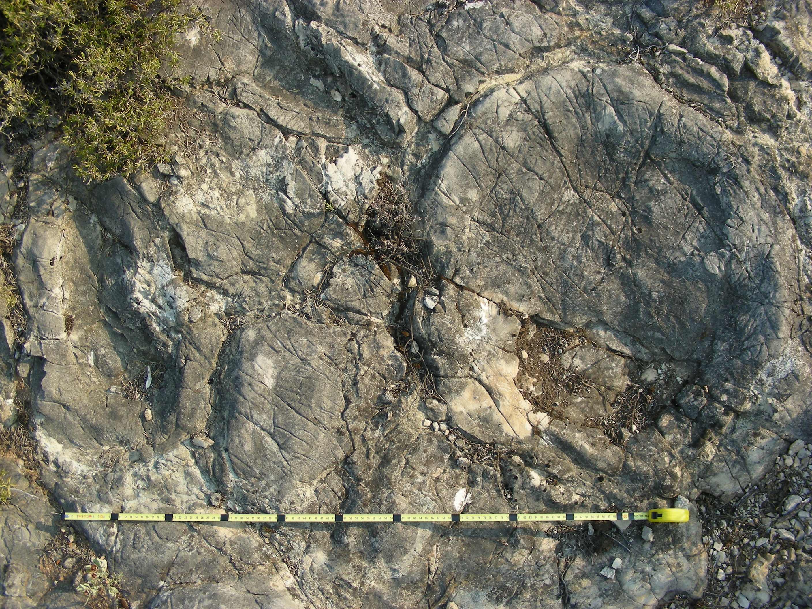

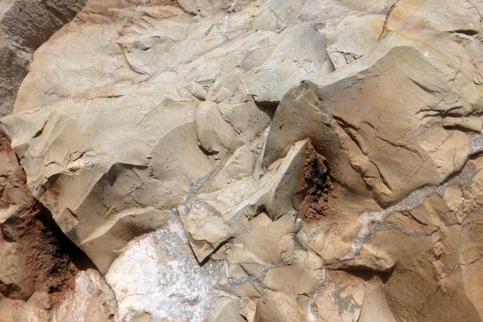

Il est vrai que sur ce sujet, dans l'Hettangien du chaînon de Saint Chinian, il y a de quoi faire ...

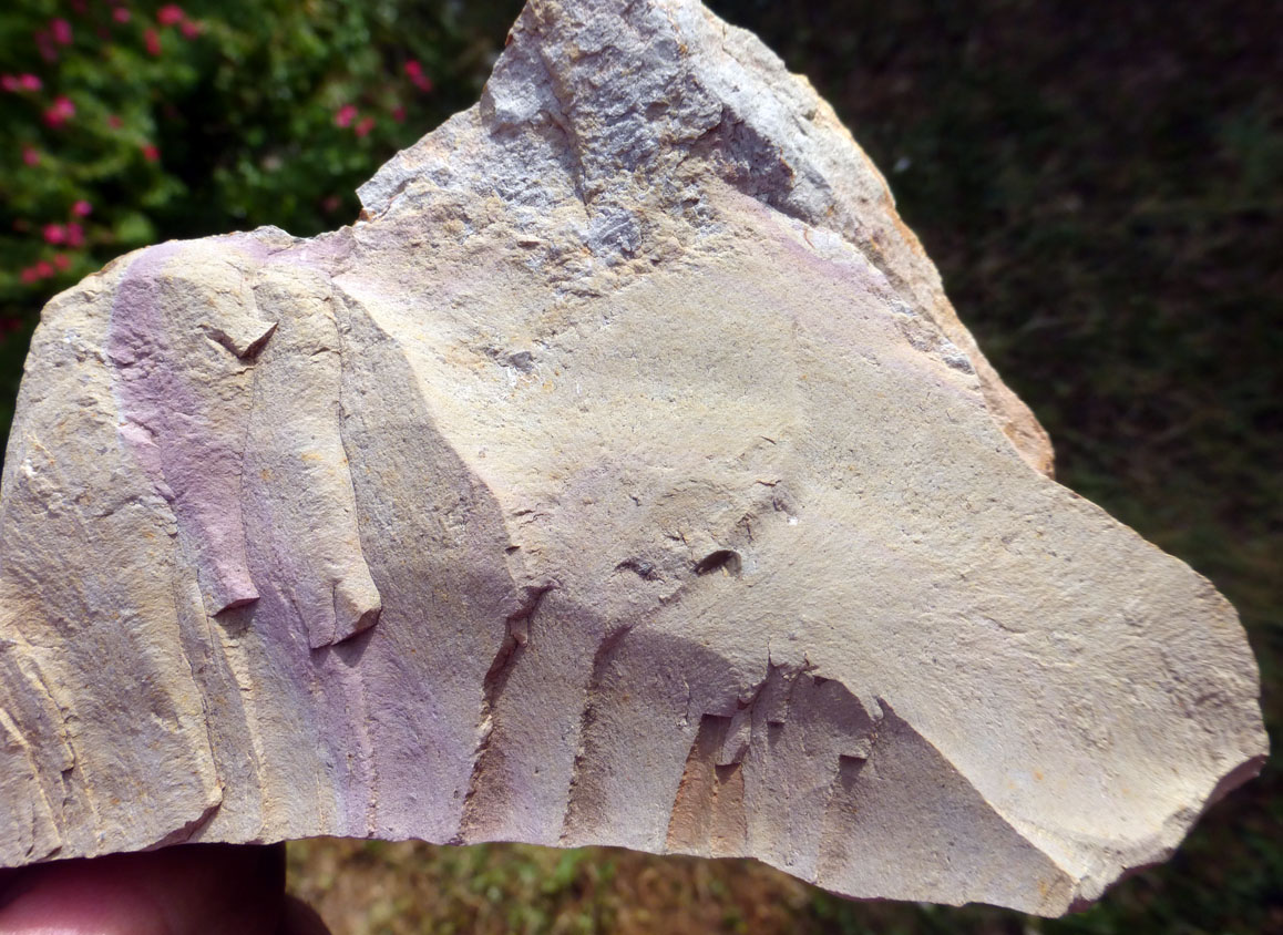

Ci après, deux images de couple main pied de grosse bêtes (des sauropodes)
Mais ces traces là sont évidentes.
D'ailleurs, quand en août 2010, la personne que je considère comme la plus compétente en le matière (G. G. de l'université de Bourgogne), est venu sur le terrain pour les voir, elle ne m'a pas démenti.
Par contre je pense que, au regard de la fragilité de ces traces, il ne vaut mieux pas donner leur localisation exacte.
Ces traces sont incluses des des série de laminites qui ont assuré leur moulage puis leur conservation.
Ces deux traces étant orientées dans la même direction, mais non alignées, on peut légitimement penser que c'est tout un troupeau qui à ce moment là est passé par là.

ce genre de trace il vaut mieux eviter la diffusion
bioturbation massive sur paleosol ...
on n'est pas franchement marin dans tout ce qu'on voit mis a part le Trias qui a une autre histoire
Edit 8 juillet : j'ai remis 2 commentaires sur le post jeudi 6 juillet 14h34. Lecture de la notice => dolomie à grain fin avec fantomes de mollusques, oolites. Donc supratidal ou baie confinée possibles et mélange de dolomitisation primaire et secondaire qui oblitère la strati.
multiples incisions et émersions (oui pour tes fentes de dessication jjnom) écartant le marin ouvert. En résumé alternance eau douce /eau saumatre / émersion / incisions / diagenese obliterant la strati originelle
difficile à démontrer sur ces images sans étude de faune / flore.

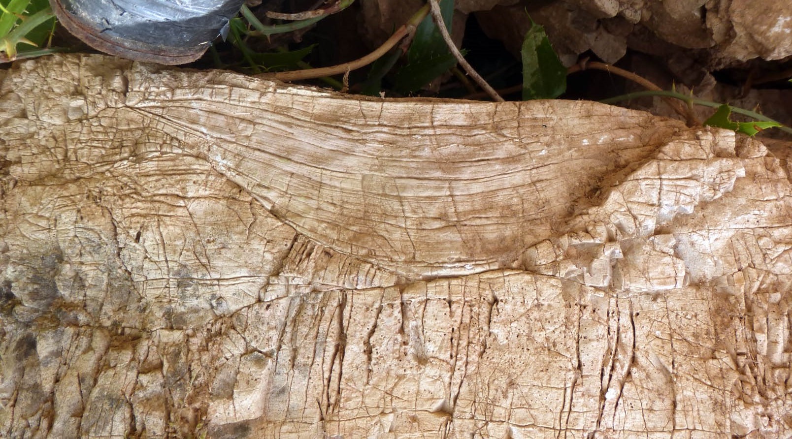

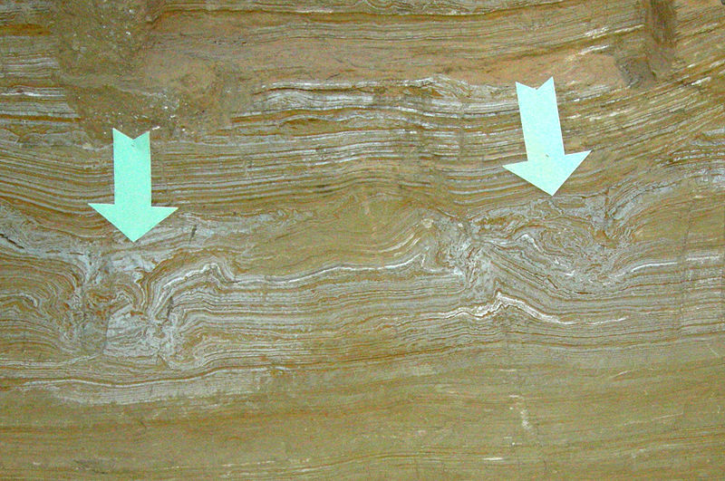

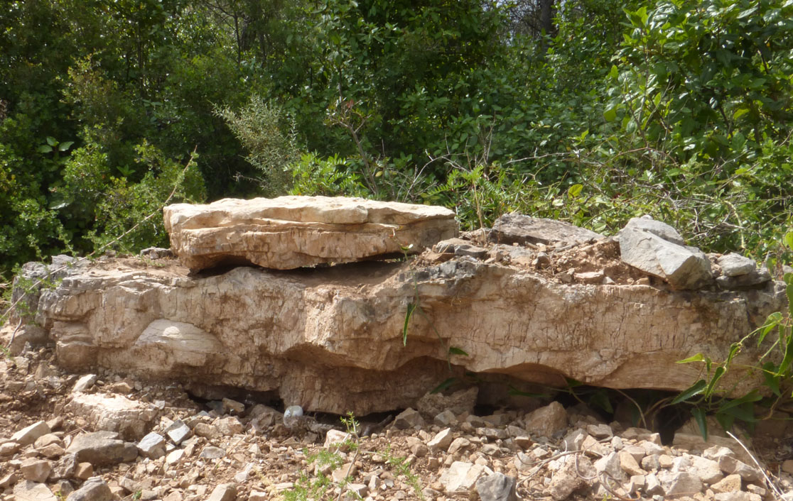

Pas pu résister: bioturbations en milieu intertidal:
Blague à part, puisqu'on baigne dans les lamines et les empreintes de dinos, voilà ce que ça peut donner en coupe.
Des fois qu'en longeant un talus, sur un bord de route...

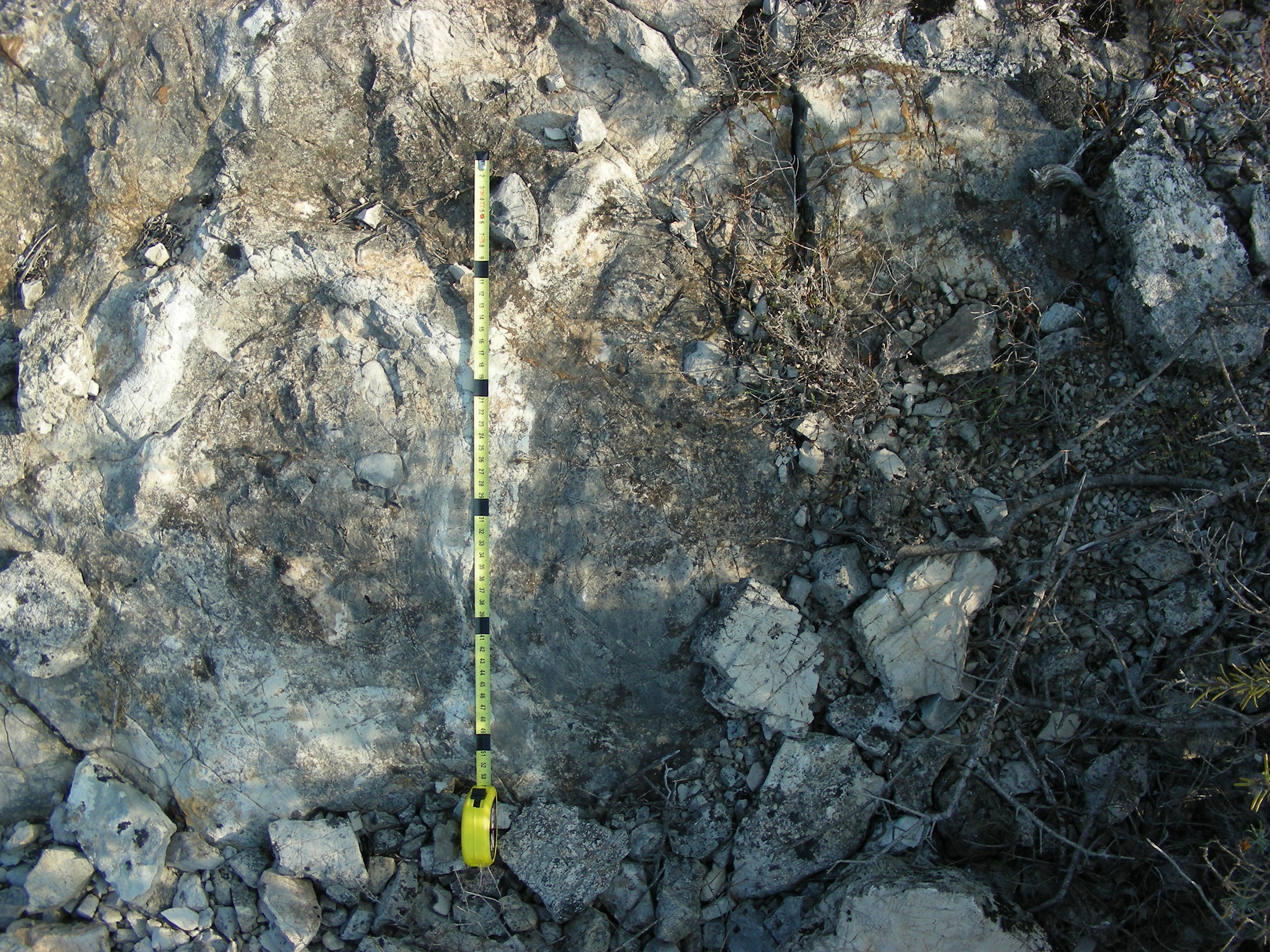

Sur bon nombre d'images,j'ai tendance à voir des tempestites.  Quant aux fractures qui semblent rayonnées autour de clastes, il faudrait faire quelques mesures. Fracturation précoce? Déviation de contrainte?...

Les "trous" les plus petits, avec fractures rayonnantes, pourraient être des terriers (?) (signalés dans la littérature).
Dans ces écailles chevauchantes déplacées sous faible charge, la fracturation s'en donne à cœur joie !

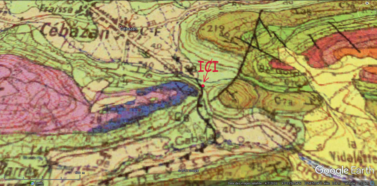

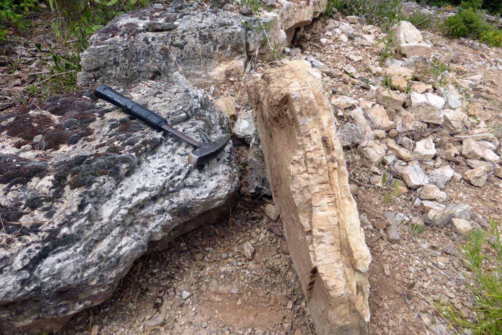

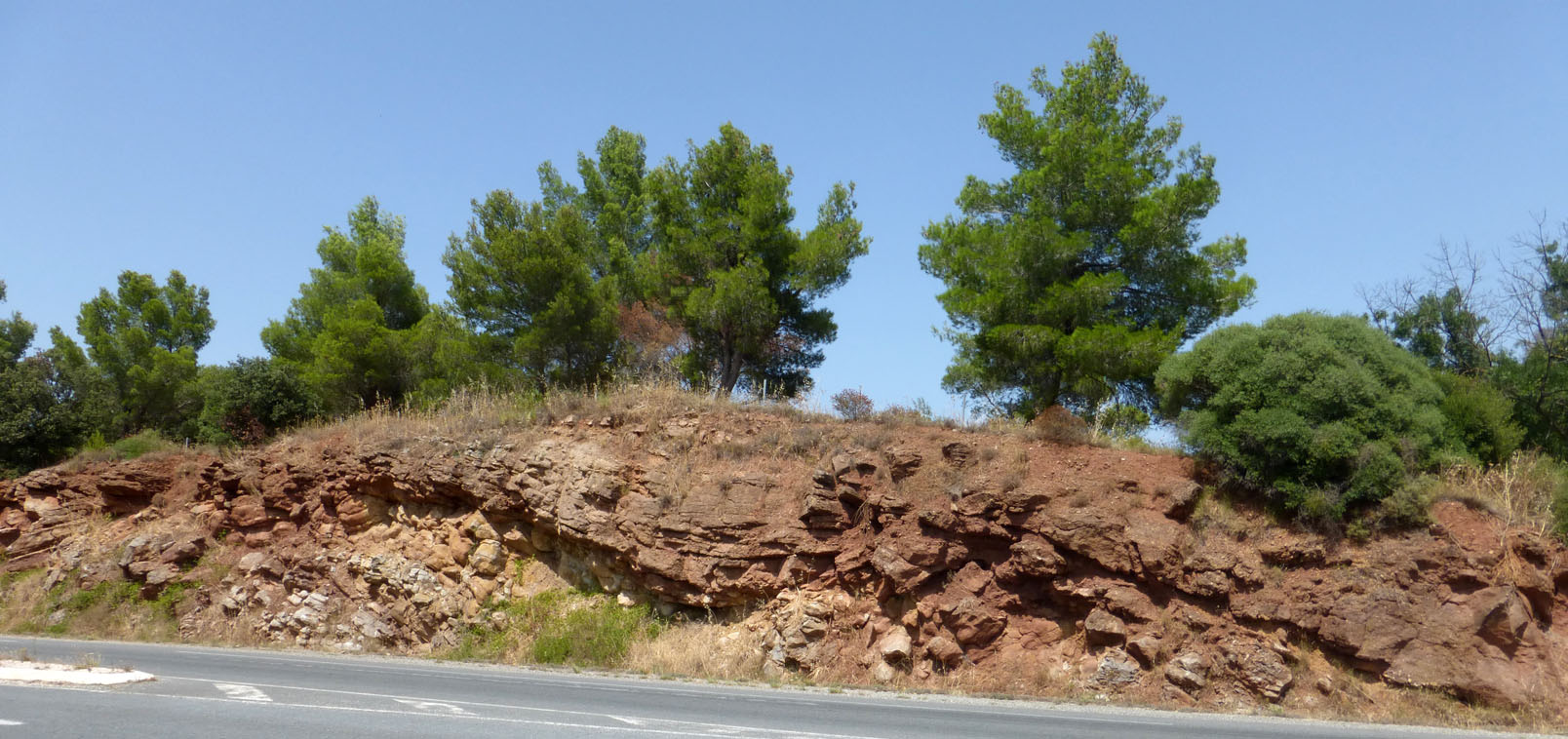

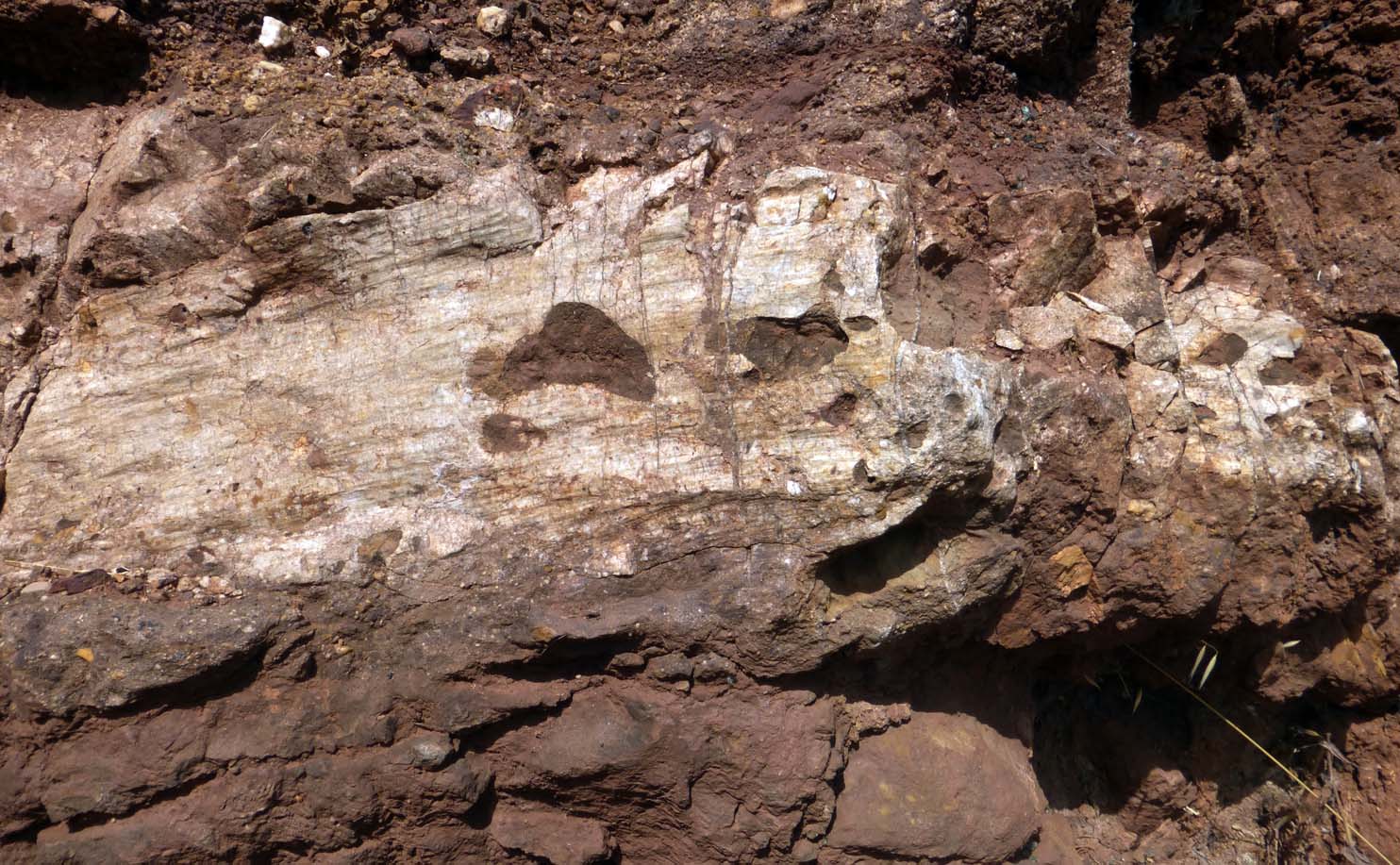

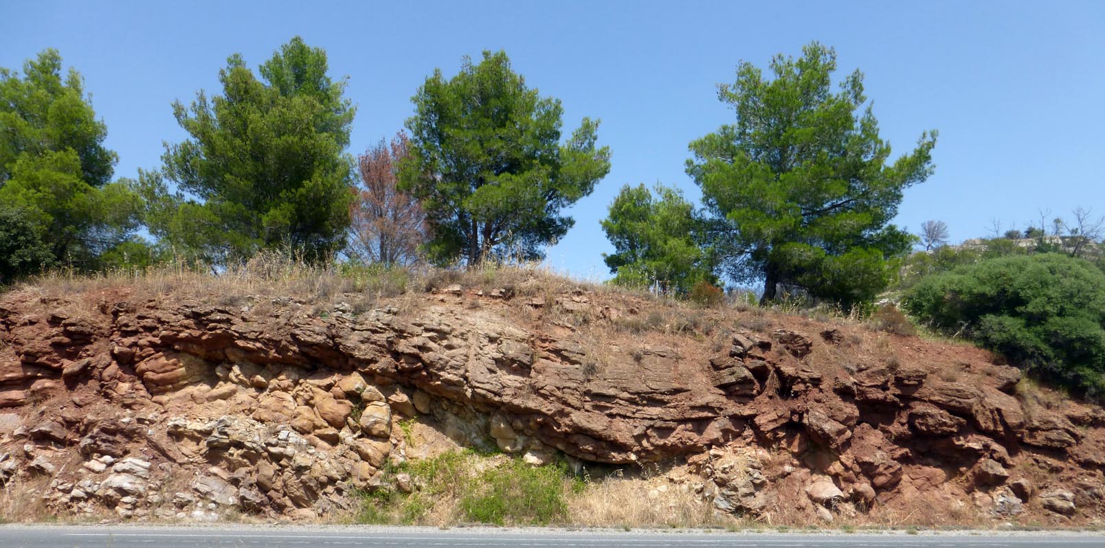

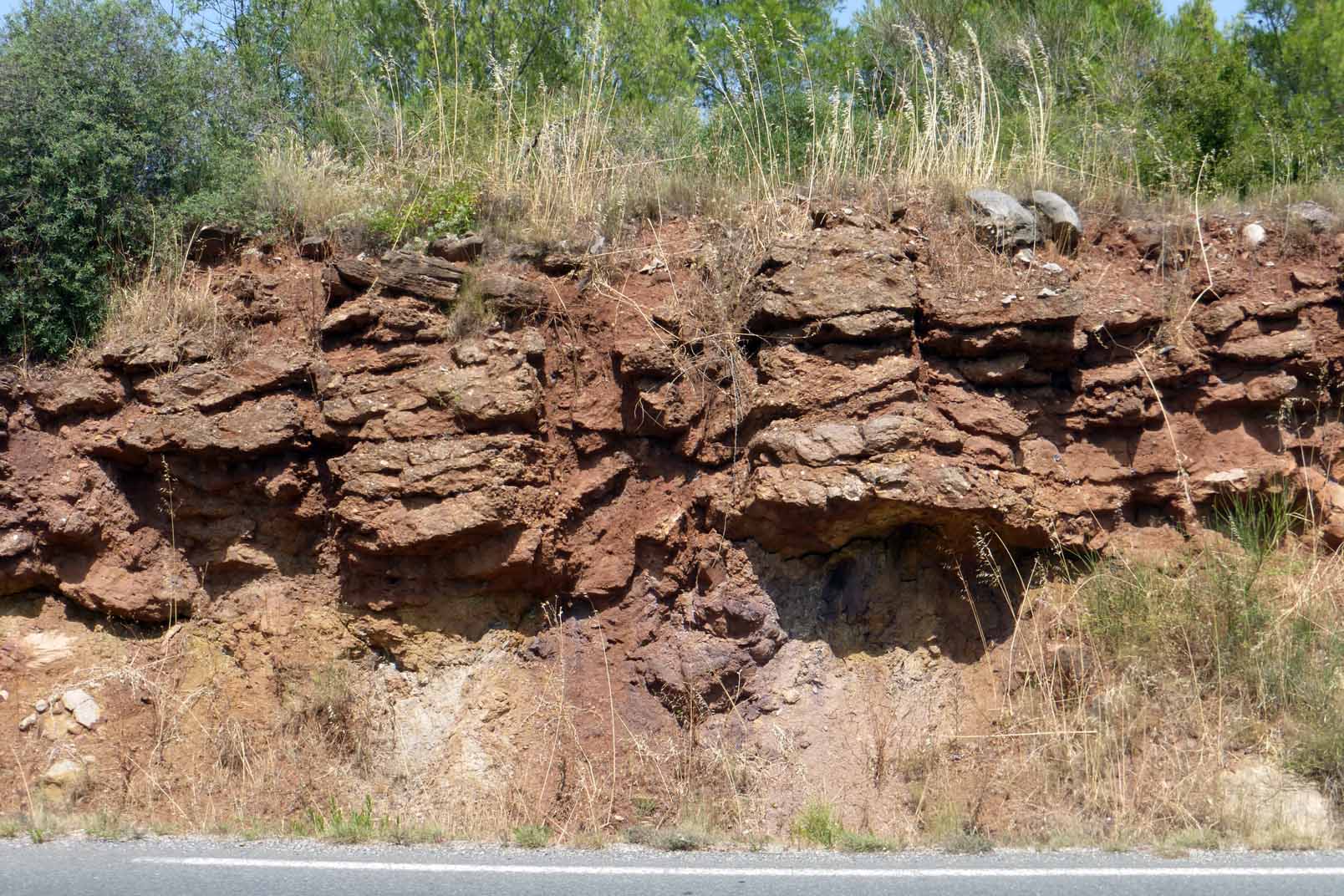

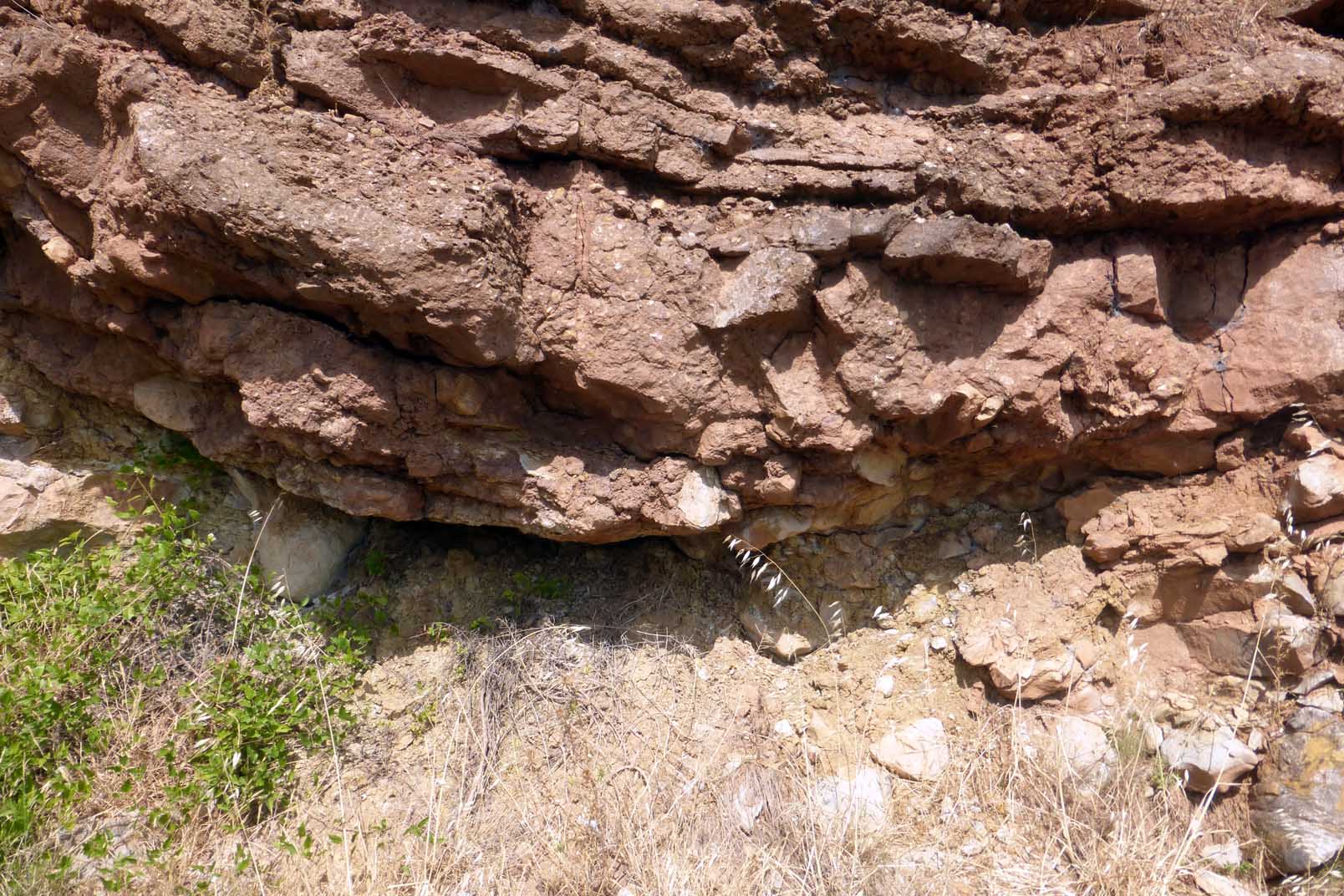

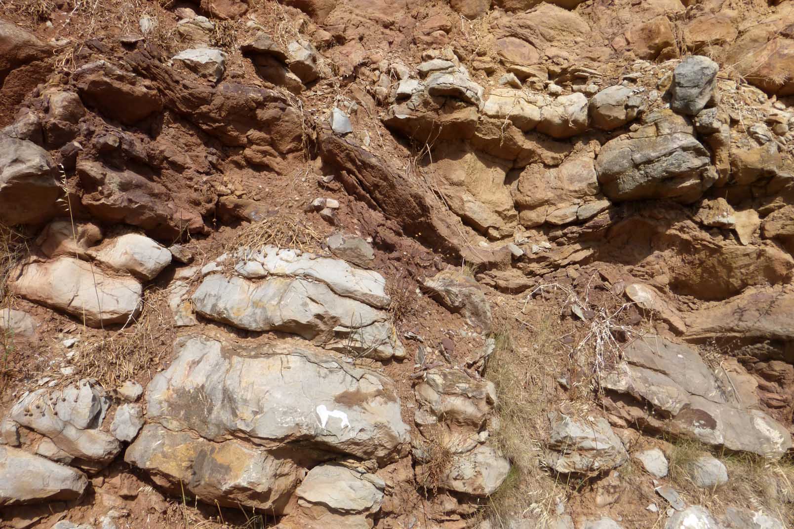

500 m au sud-est de Cébazan, sur la 112, au carrefour de Cruzy,
du côté Ouest de la route le lias moyen (Sinémurien, calcaire...terminaison anticlinale)
du côté Est de la route, le Campanien (grès, conglomérats...).   en discordance sur le Lias/ et chevauchement un peu à l'Est sous le point rouge, partie tout à droite sur la photo en vue générale...voir carte.

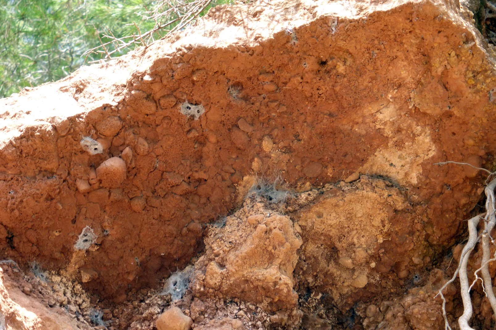

Et dans le Campanien ...des conglo. en beaux chenaux, des miroirs de faille horizontaux...mais pas que.
Vue générale du côté nord de la 112
Dessous de conglo.

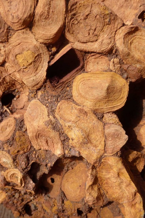

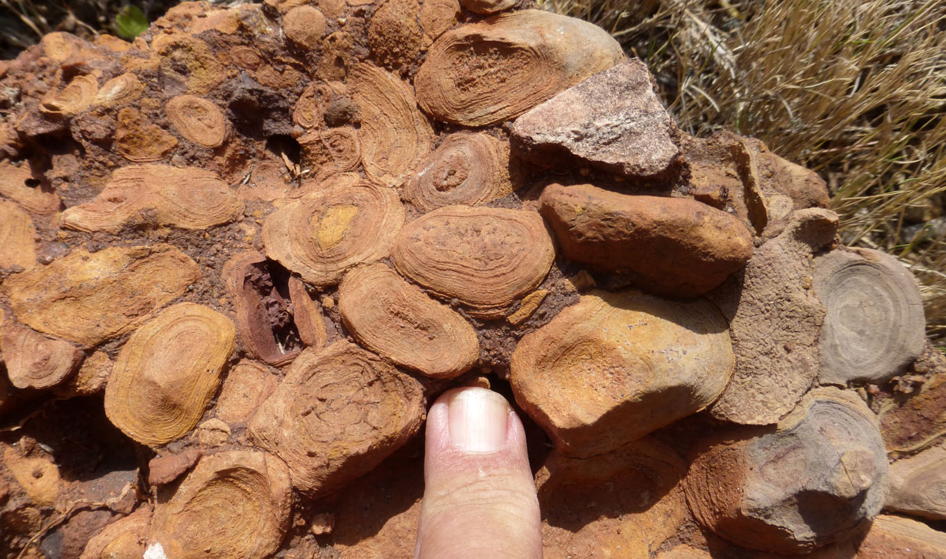

C'est vrai que dans le Campanien du chaînon de Saint Chinian, pour ce qui est des encroutements stromatolitiques, il y à matière à montrer ...  :sourire: :sourire: :sourire:
Allez, je m'y colle !

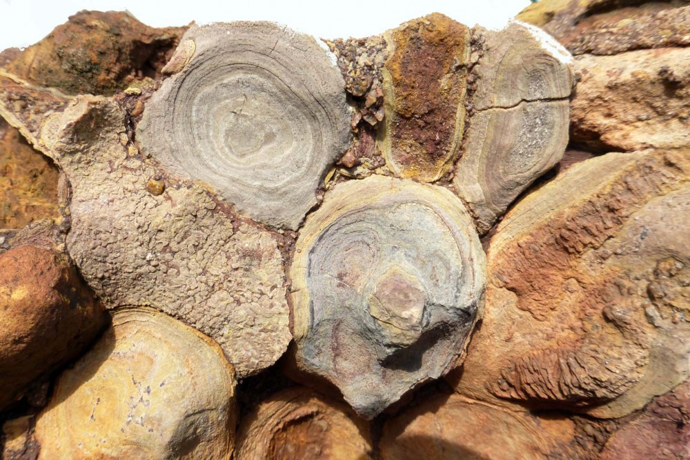

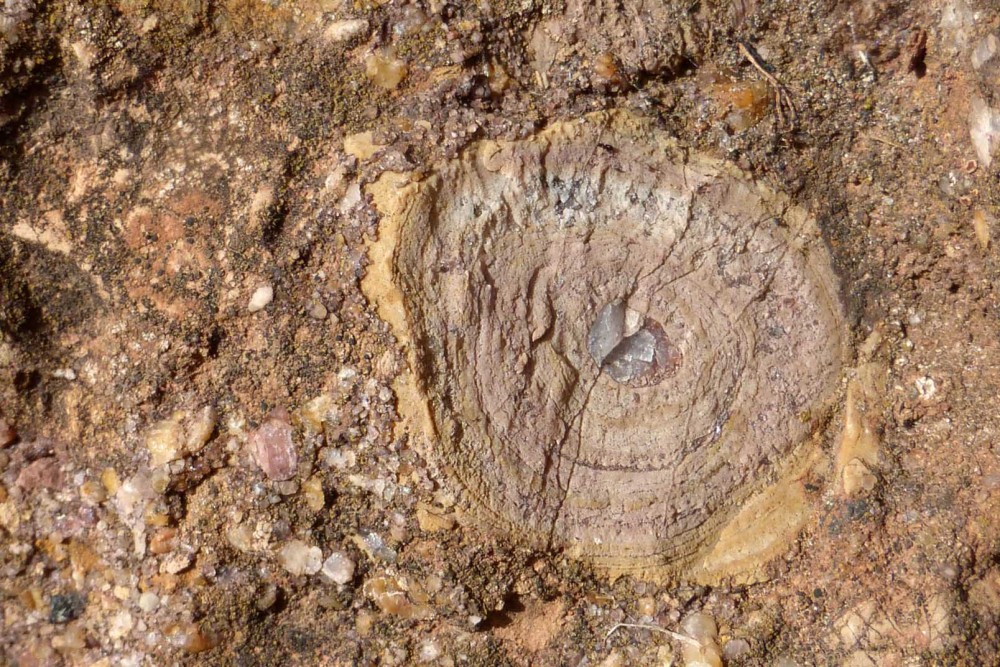

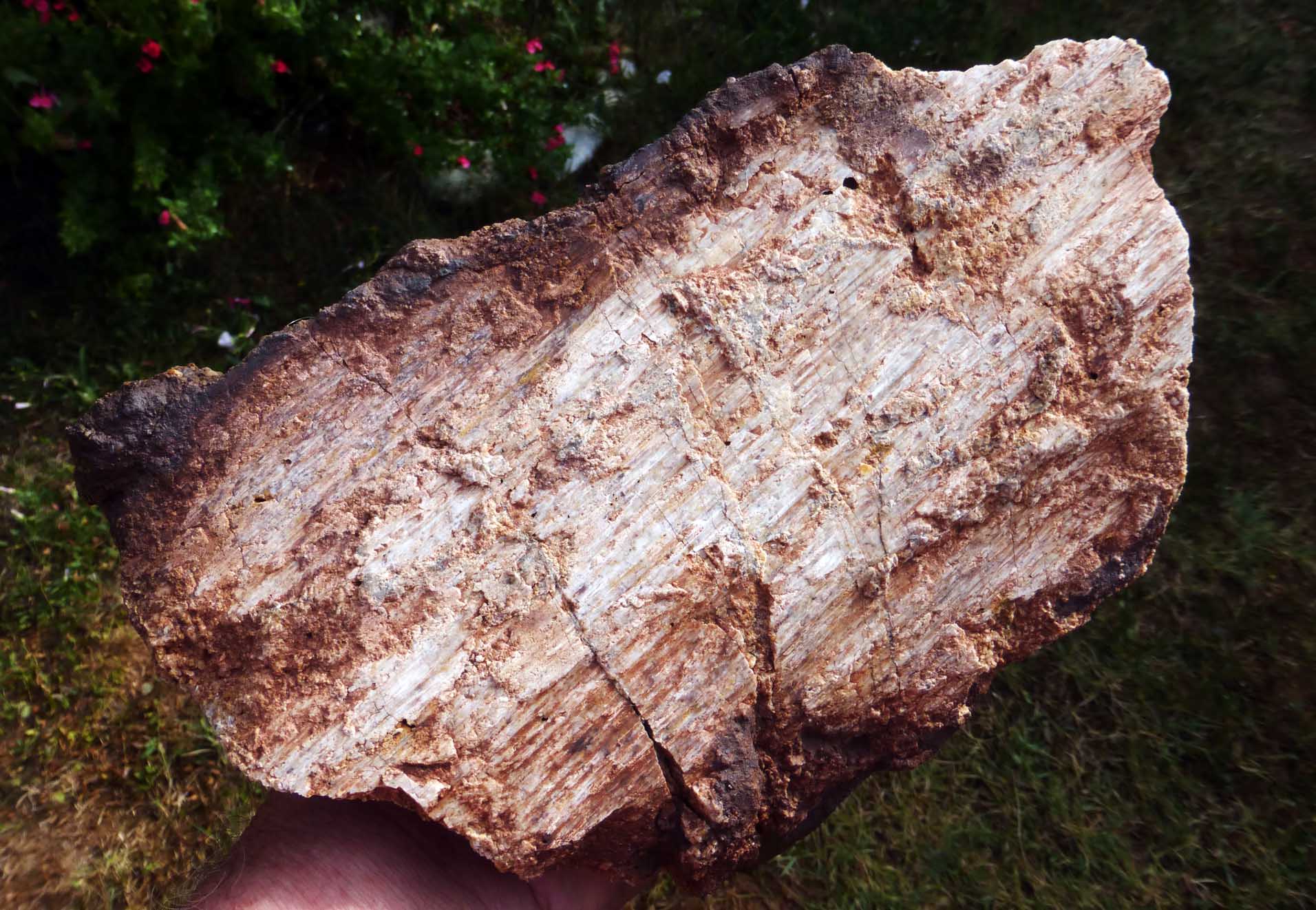

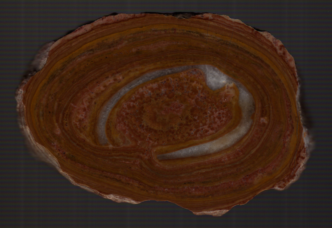

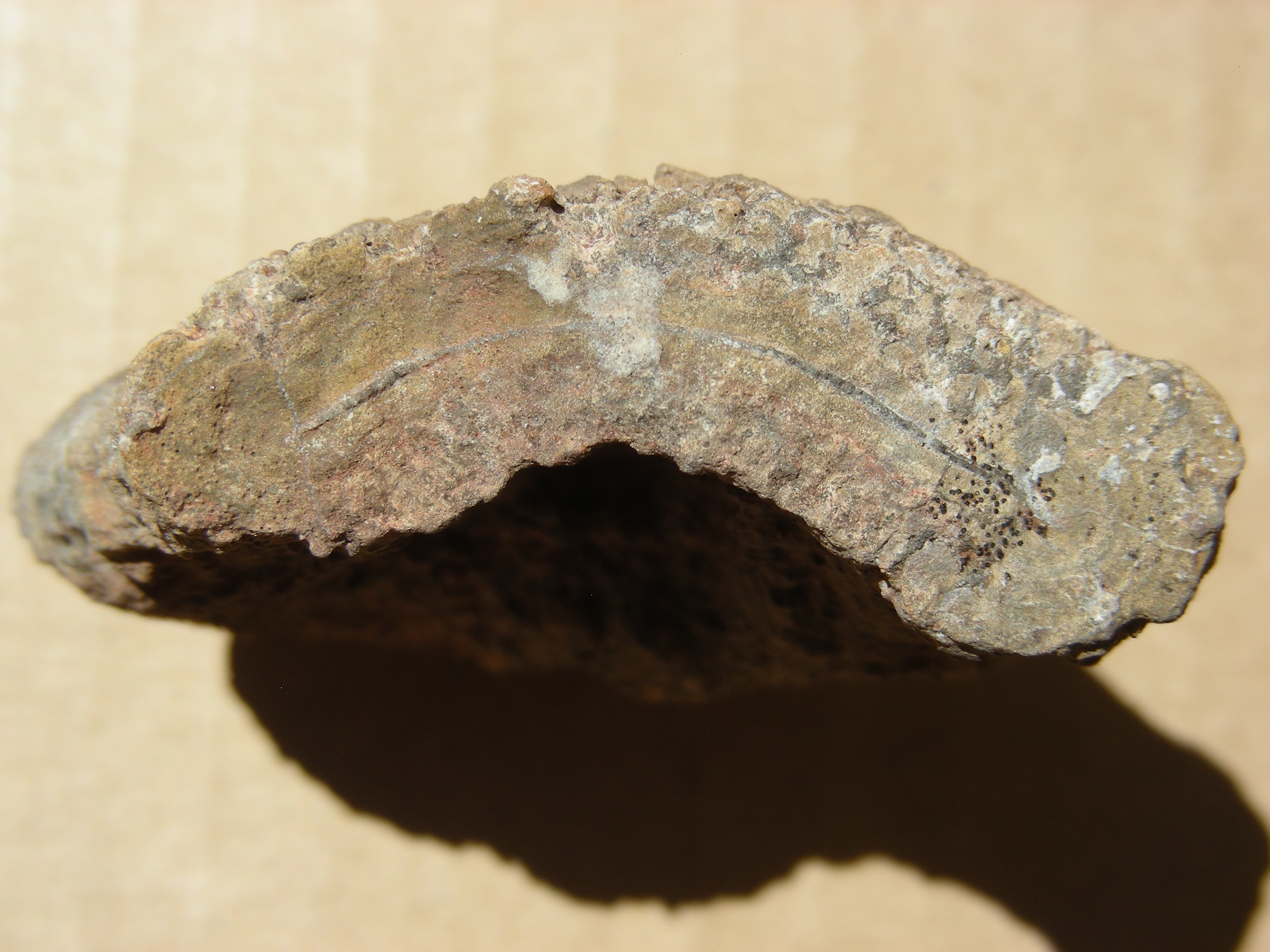

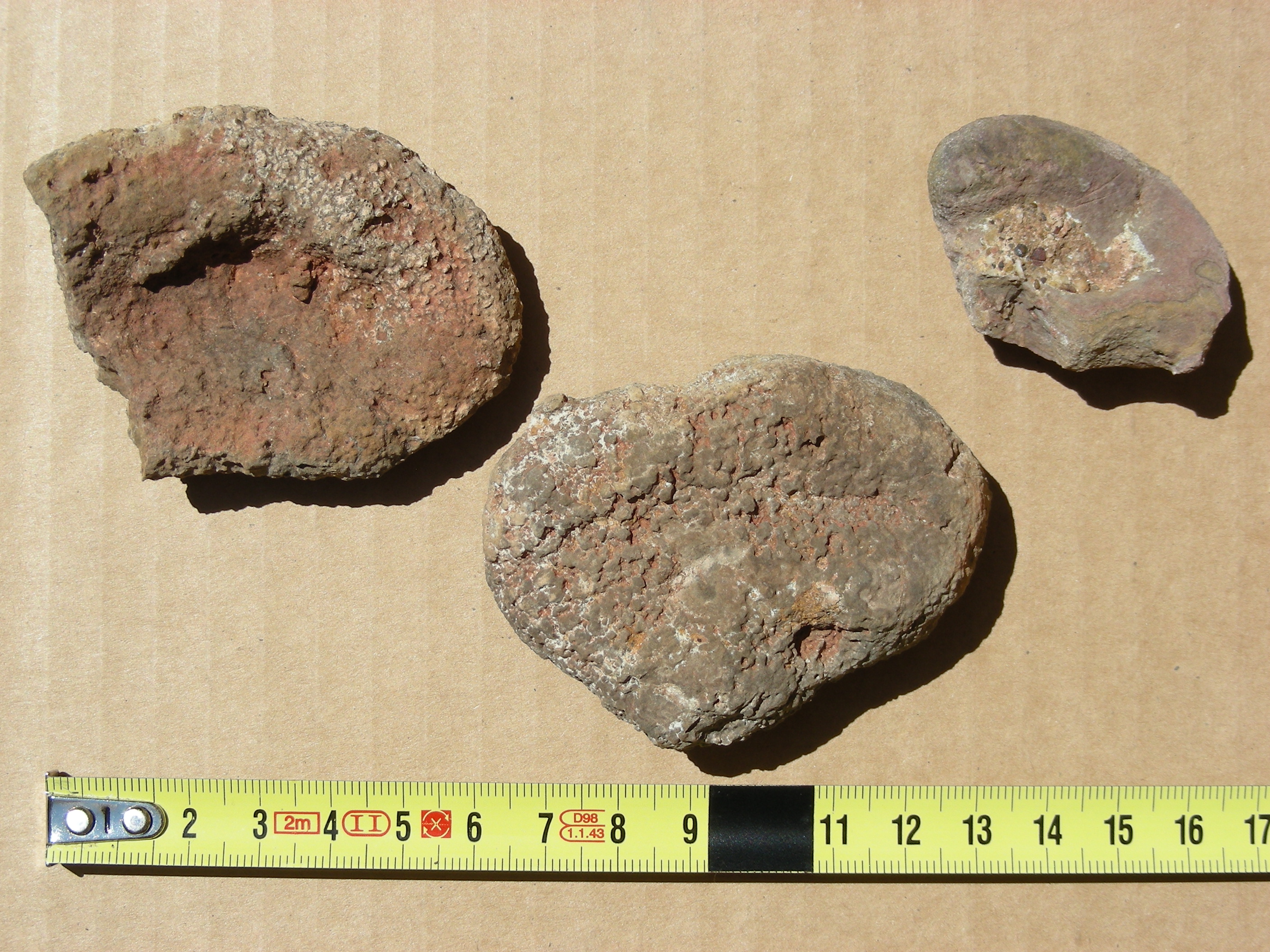

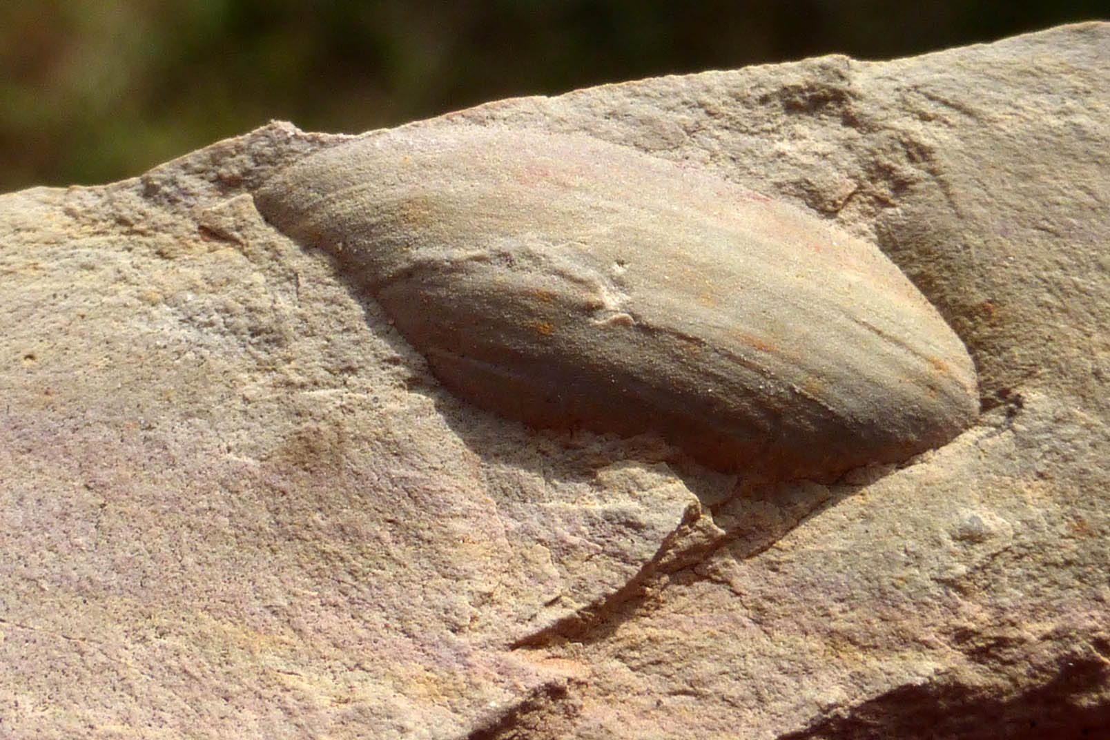

Pour commencer, des encroutements stromatolitiques  de valves d'Unios (lamellibranche d'eau douce).
Ah oui... Joli les stomatobivalves. 2 fossiles pour le prix d'un.

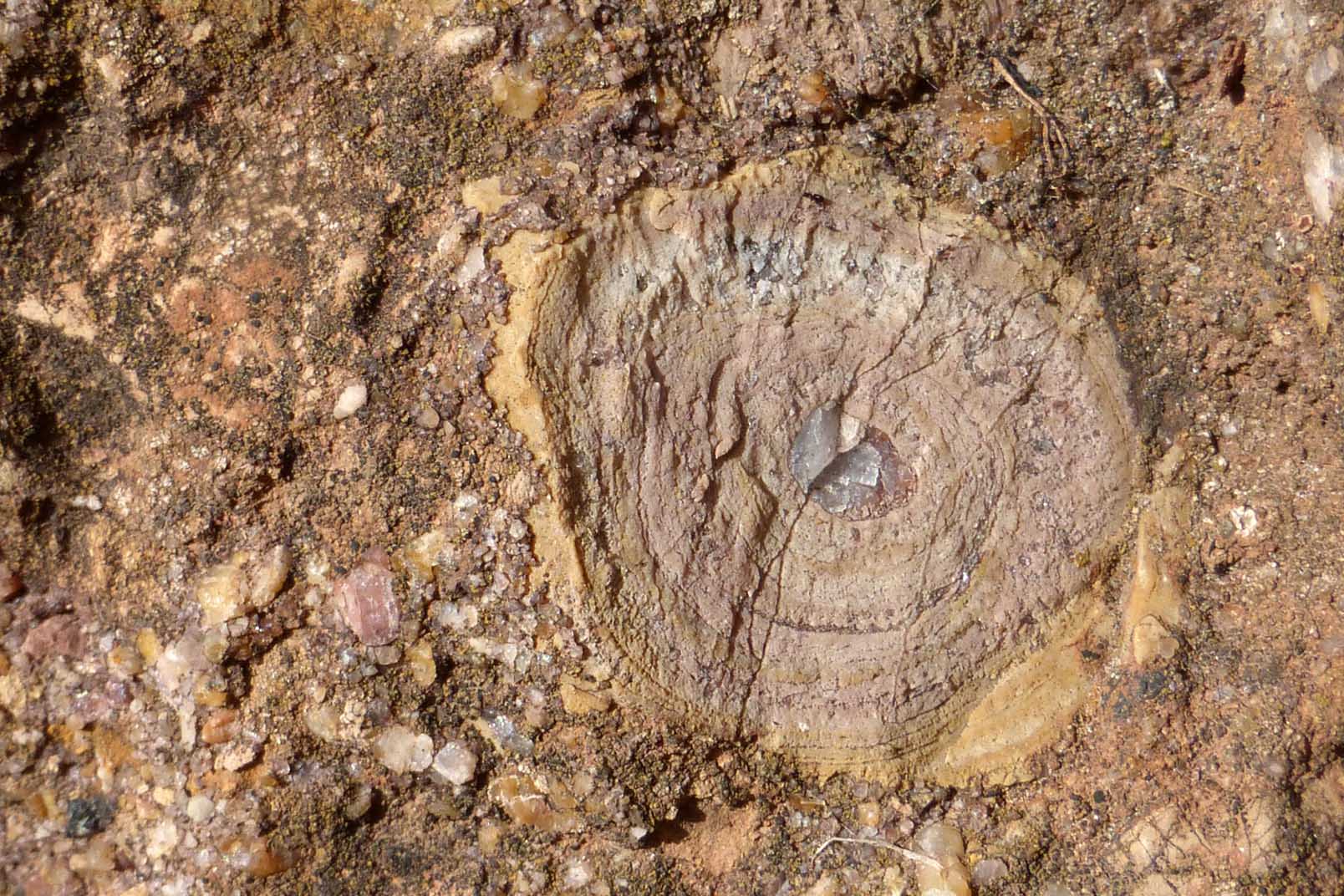

Sur la dernière photo, on a l'impression que l'intérieur de la coquille a servi de point de départ à l'enrobage en lamines
Il y a 10 heures, jjnom a dit :

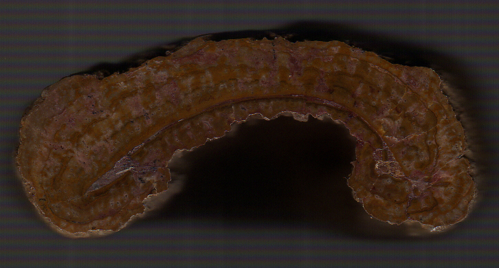

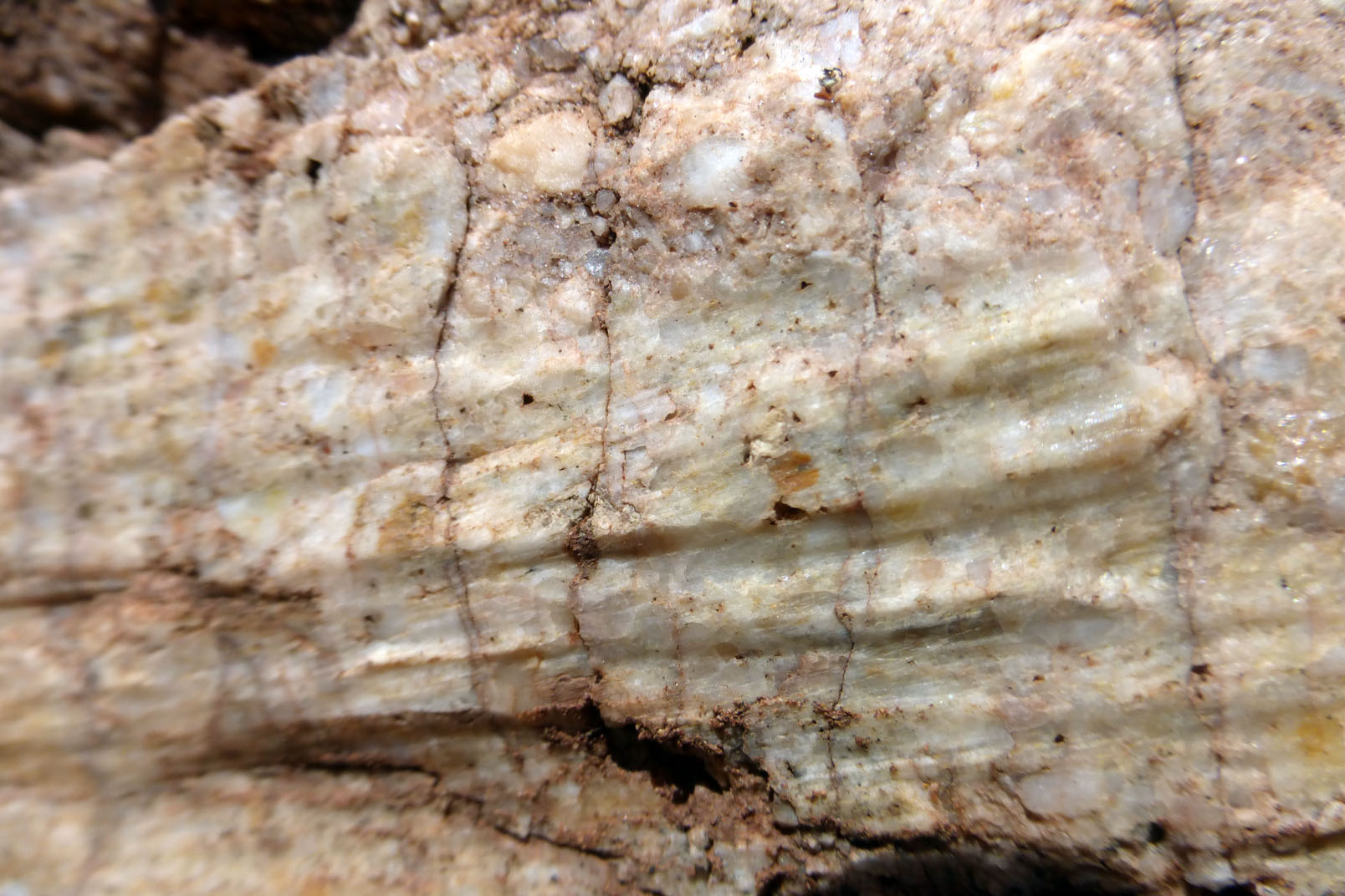

Dans la nature lorsque l'un de ces mollusques meurt, ses deux valves se séparent très rapidement ; ce qui fait qu'il est beaucoup plus rare d'en trouver un fossilisé avec les deux valves encore assemblées, surtout en milieu relativement agité, comme c'est le cas pour ces encroutements ( les Unios qui vivent à la surface du fond ne fouissent pas les sédiments.
Cette dernière image (un scan) montre une coupe quasi équatoriale, avec le crochet en haut à droite,et, en bas à gauche, une échancrure dans le bord de la valve qui a déjà commencé à être encroutée.
Cette échancrure n'est pas à l'origine de la mort ; elle a eu lieu post mortem, postérieurement à la séparation des deux valves, et même postérieurement à un premier encroutement.
