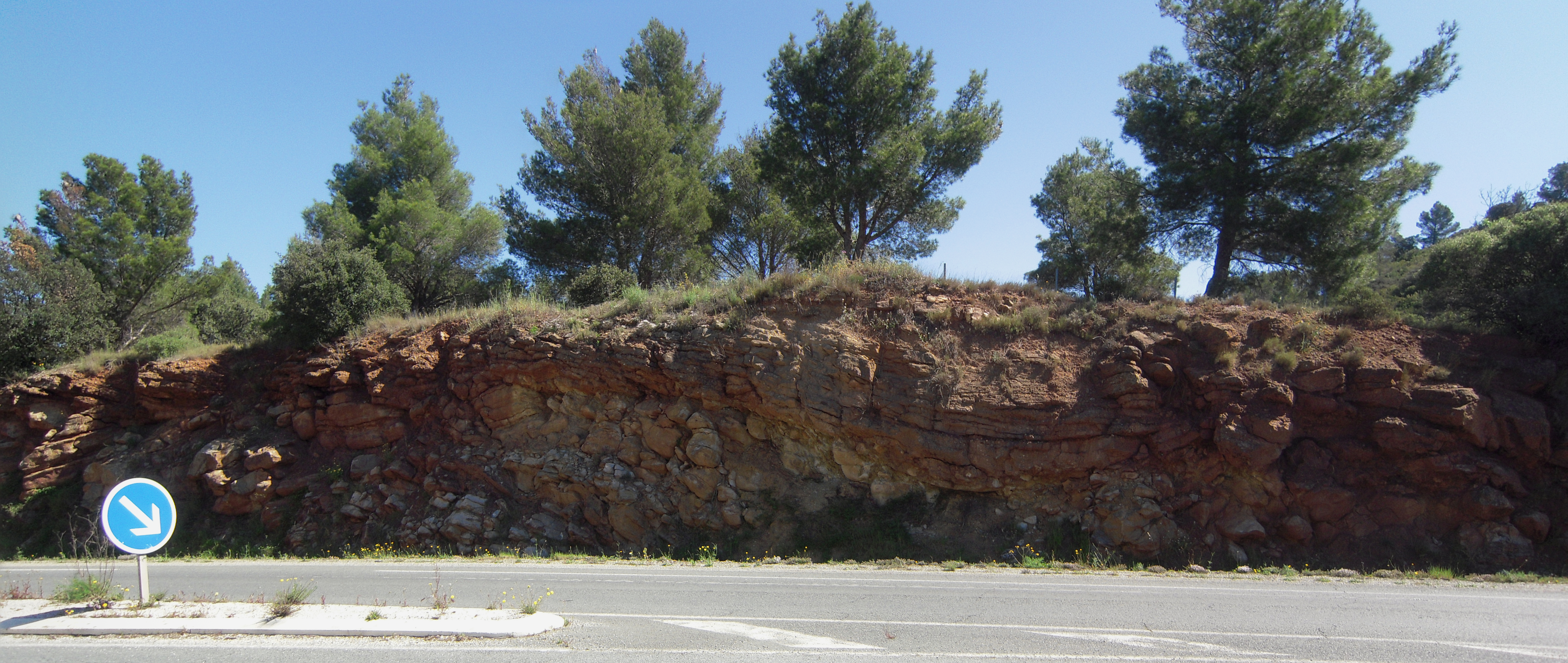

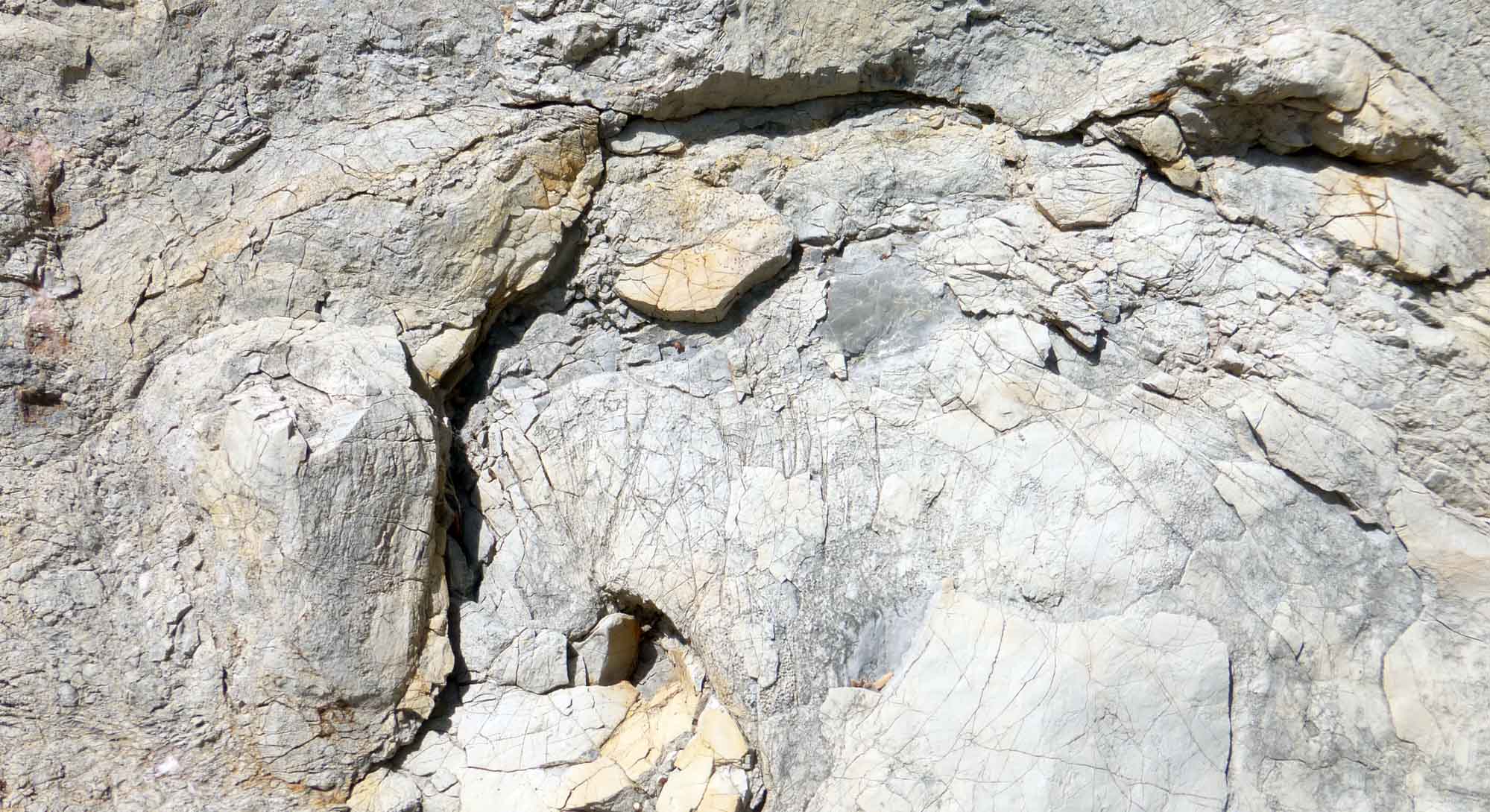

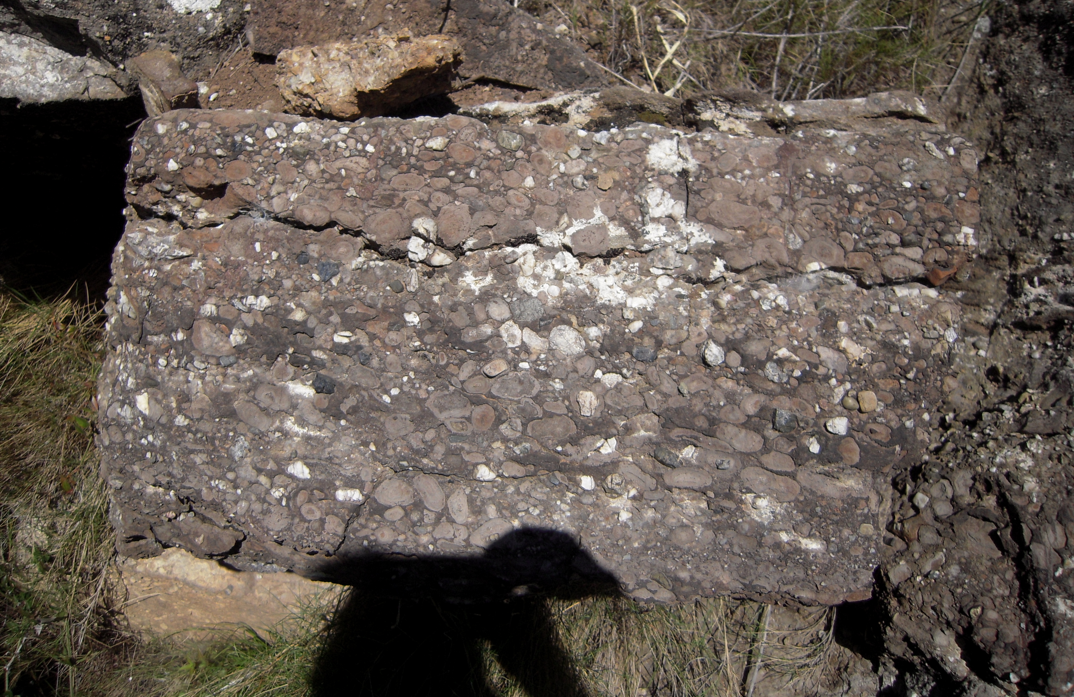

Que voyez-vous sur cet affleurement ?
(dans le Sinémurien, à chailles)

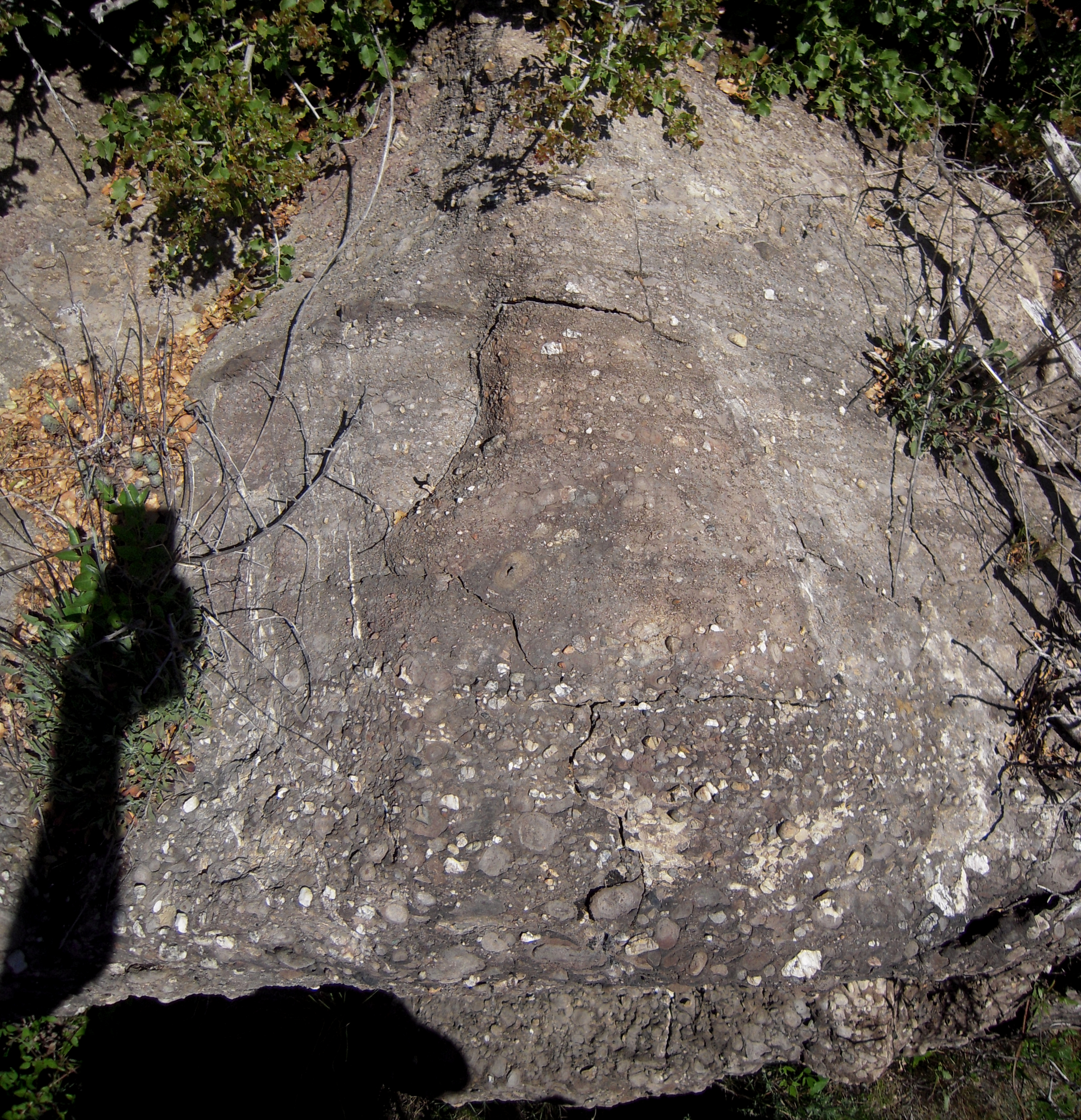

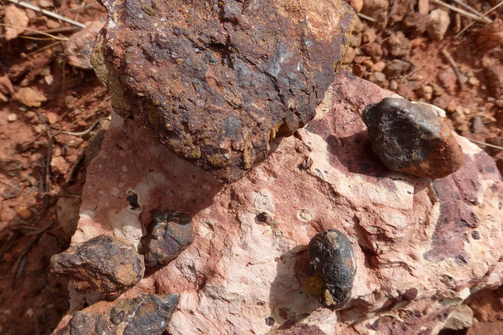

Petite parenthèse sur le Campanien à dinos, essentiellement fluviatile, qui vaut le détour...

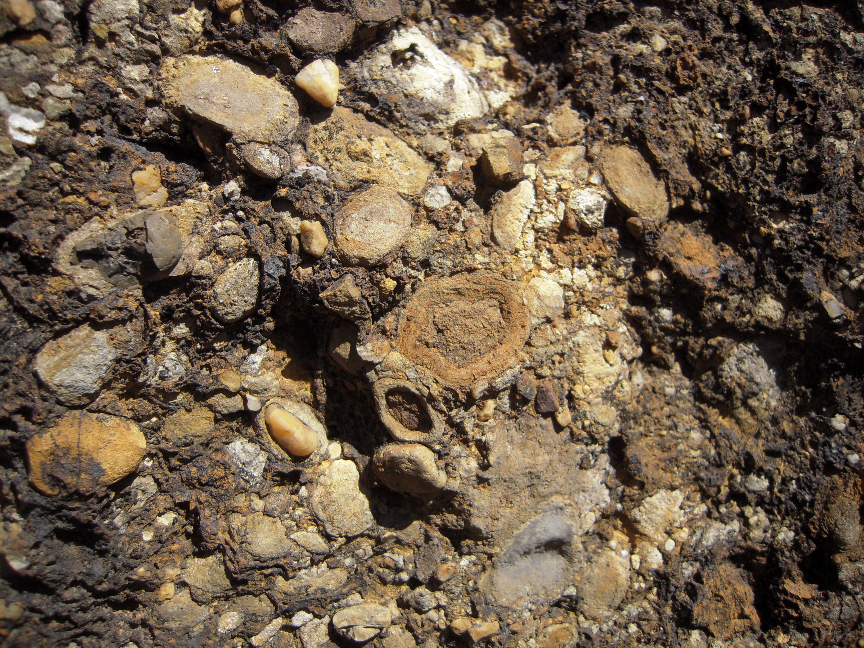

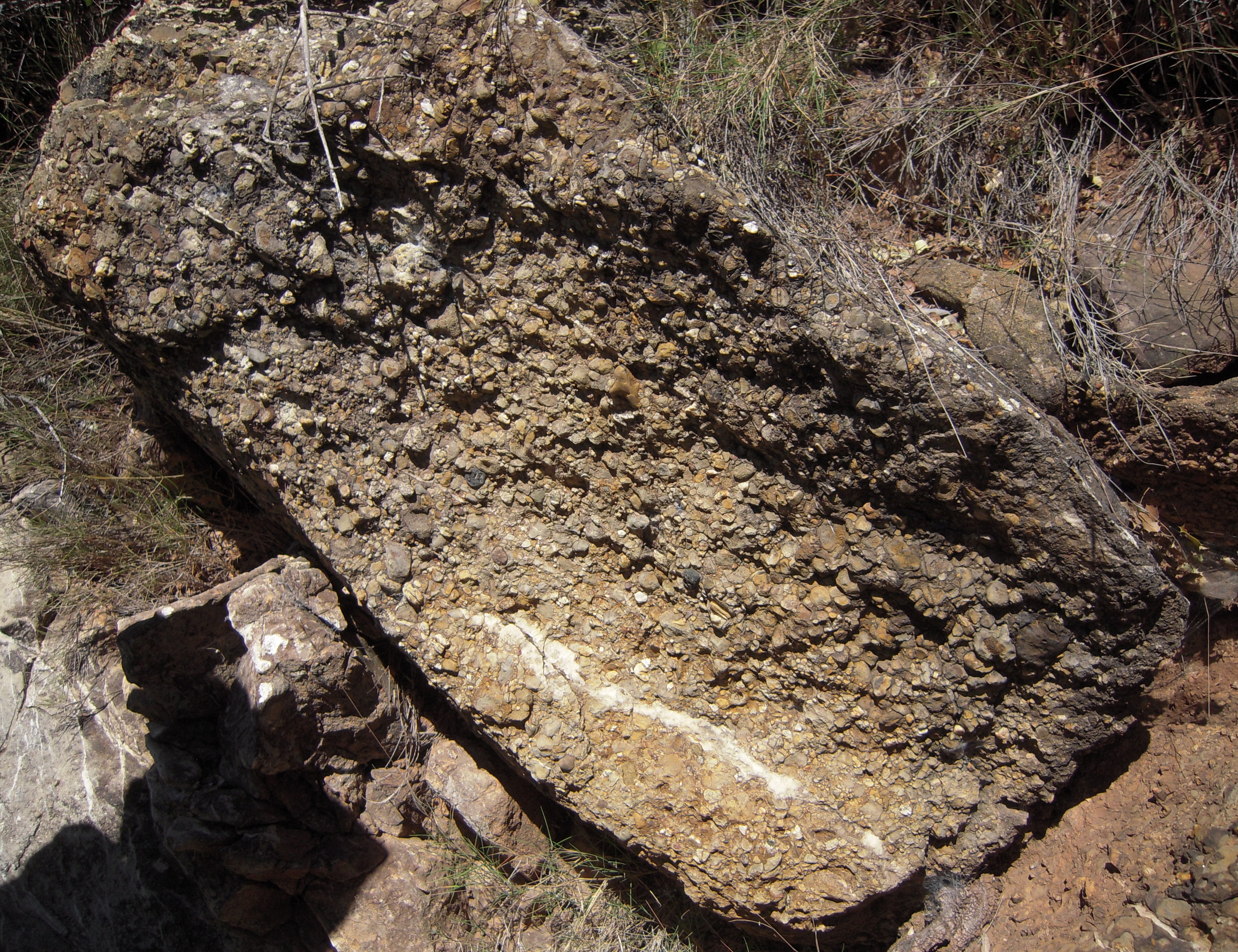

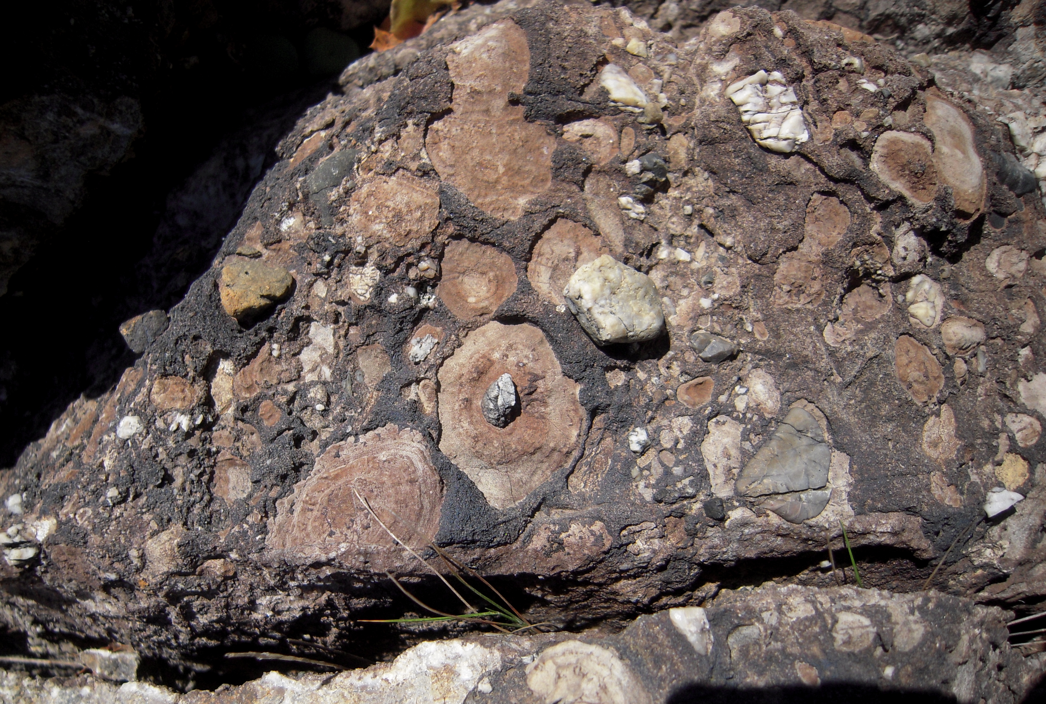

Conglomérat ?
Pisolithes ! Avec du quartz qui vient de la Montagne Noire toute proche (quartzites cambro-ordoviciennes / gneiss...)
Granoclassement...
Et chenal.

Aux bioturbistes: quand on retourne la partie gauche de l'affleurement, vous êtes beaucoup moins prolixes:huh:. Alors? Votre interprétation?
Franchement je suis perplexe sur cette distinction bioturbation (qui ont pu être utilisées par la fracturation et élargies par l'érosion) / fracturation sur ces photos... J'y avais jamais pensé parce que sur le terrain la question ne se pose pas, il suffit de vérifier si c'est un plan. On se pose vraiment des questions sur photo qui ne devraient pas être.
Bon là en fait, en agrandissant les photos, je me rétracte, c'est des plans... Ça me paraissait convaincant ce matin (d'autant que mon niveau 0 en sed m'aide pas :rigoler:), my bad.

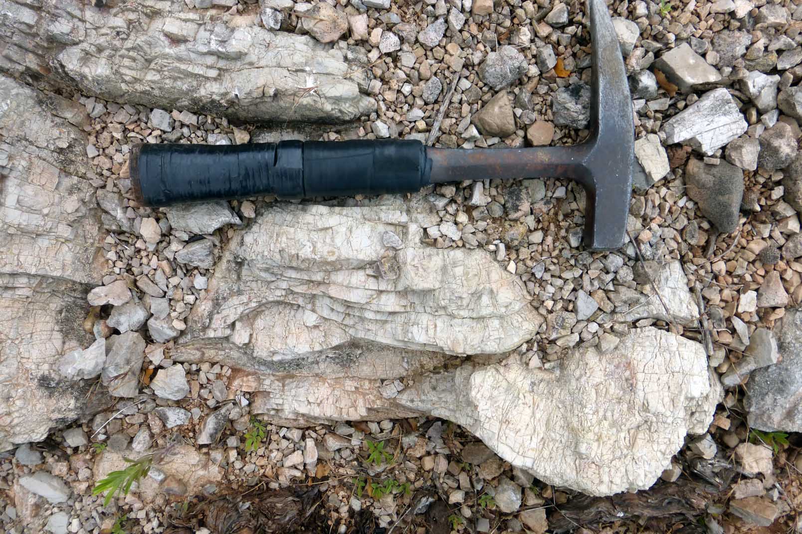

@STR d'où vient cet échantillon? thrombolite je suppose.

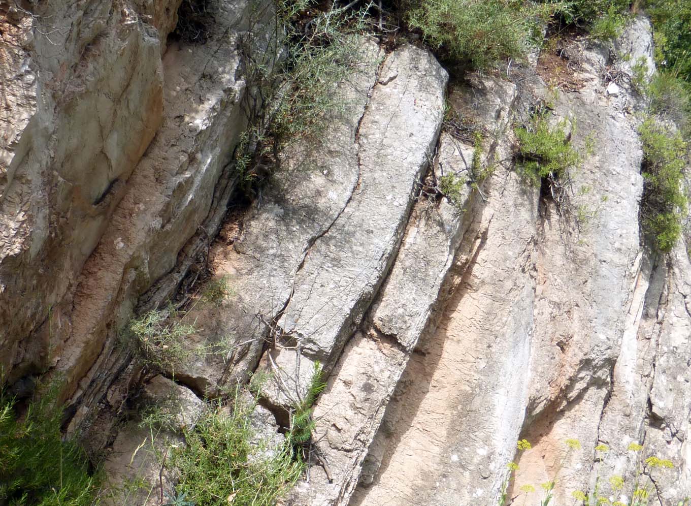

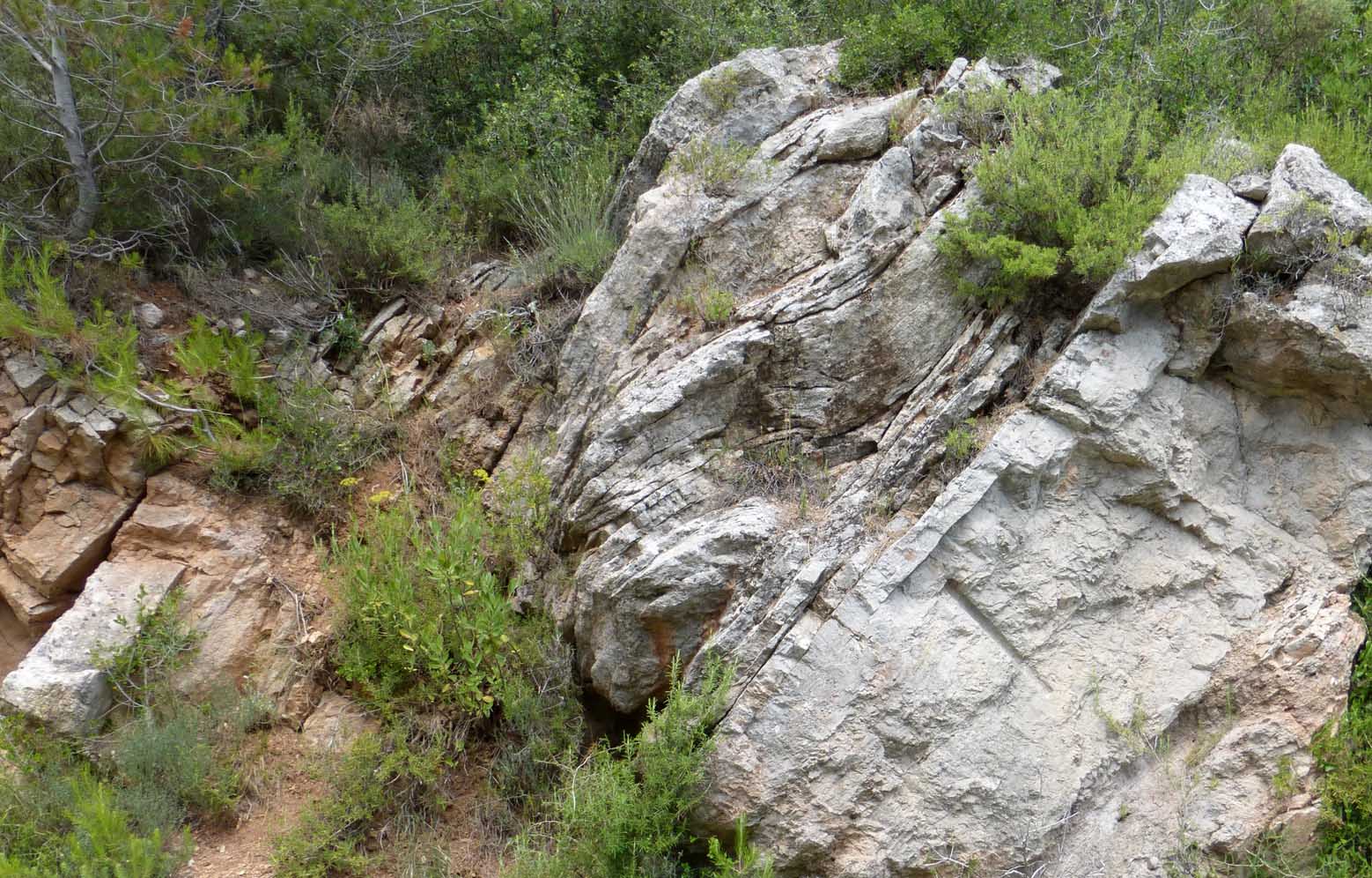

@Lucailloux Au sujet de l'affleurement du sinémurien quel est le remplissage des discontinuités  à fort pendages, légèrement en relief? Et que voit on entre les bancs, objets d'épaisseurs centimétriques irréguliers?

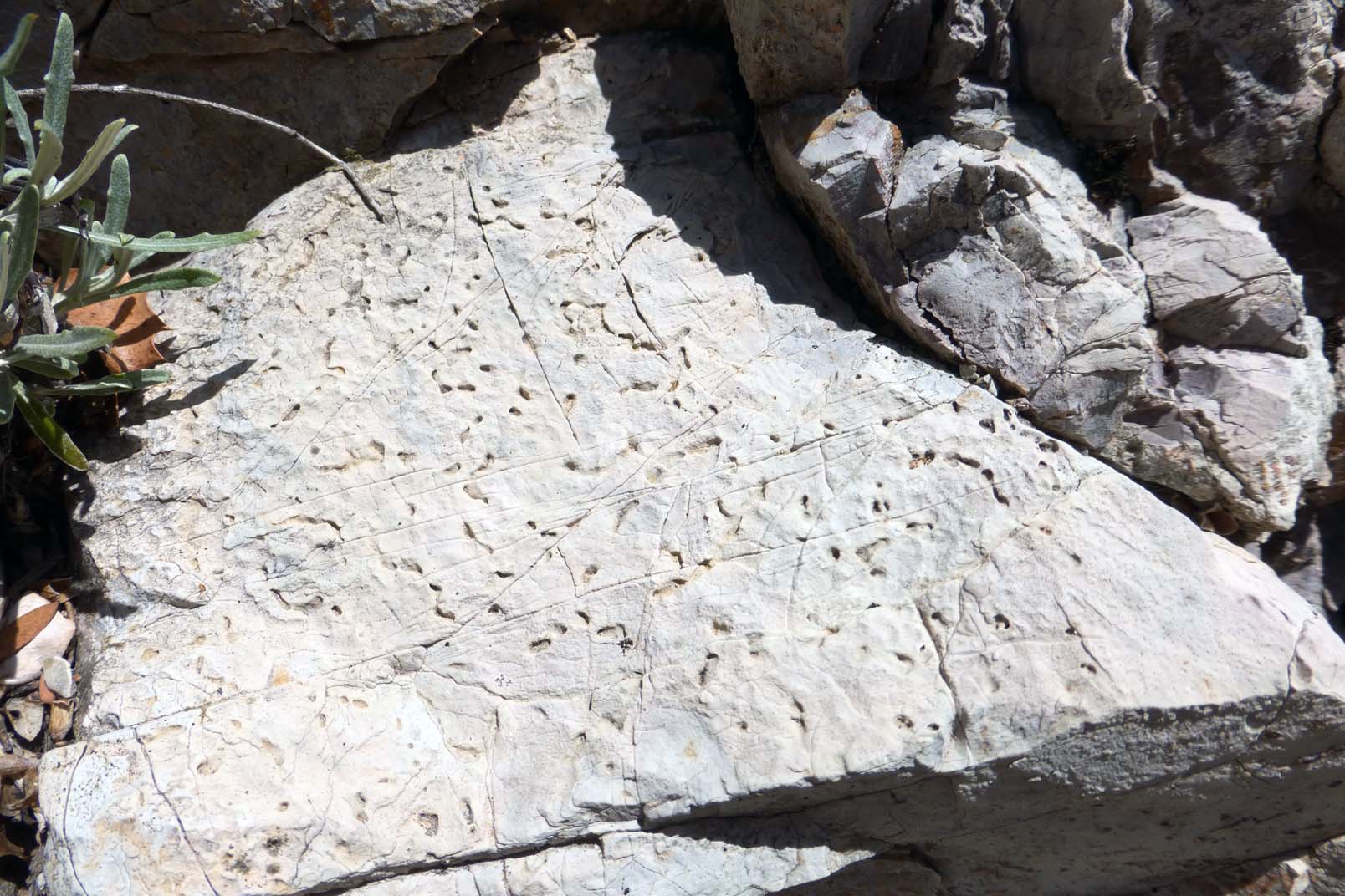

Enfin, pour ce qui est des stromatolites les observations de Jjnom sont bonnes, et il n'y a qu'a voir sur wikipédia un autre exemple :https://fr.wikipedia.org/wiki/Stromatolithe#/media/File:CambrianStromatolites.jpg

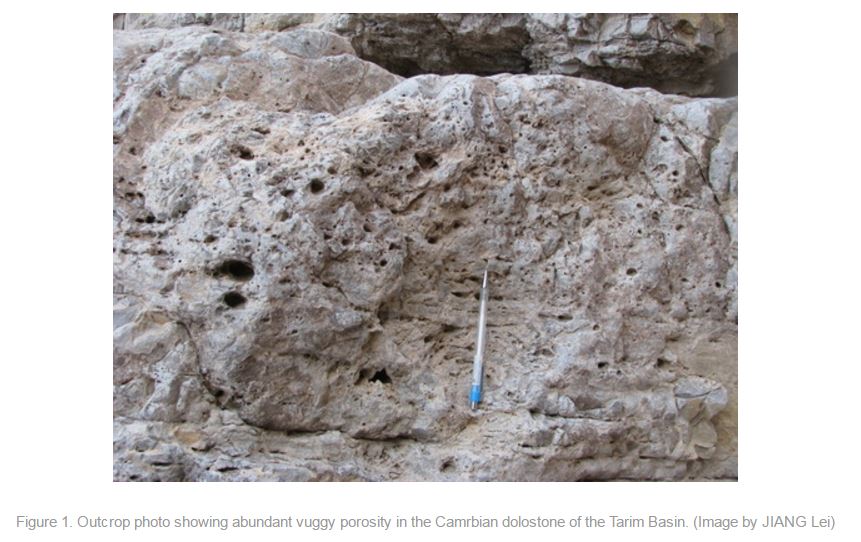

Pour ce qui est des vacuoles dans les dolomies :
http://english.igg.cas.cn/rh/rp/201612/t20161222_172805.html

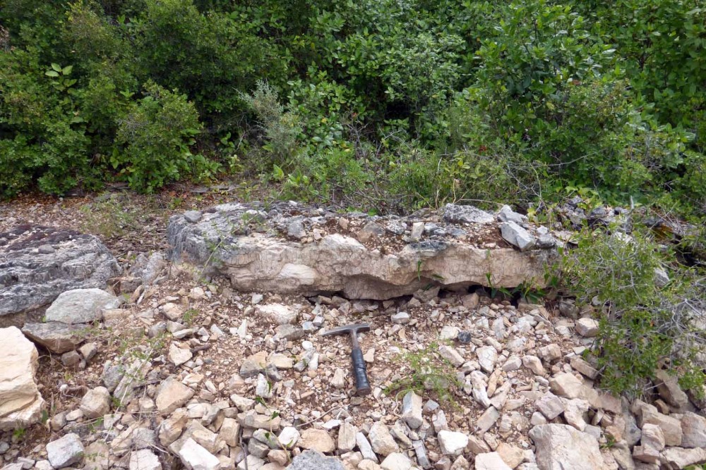

L'échantillon de STR (merci pour la géolocalisation) est sur le chaînon de Saint Chinian, dans l'Hettangien... flanc nord d'un petit anticlinal à cœur triasique, entre Cazedarnes et Fontfun.
J'y ai fait un saut cet après midi au lieu de faire la sieste... cigales, perdreaux, bauxites, dolomies et salsepareille... Merci STR pour la motivation !

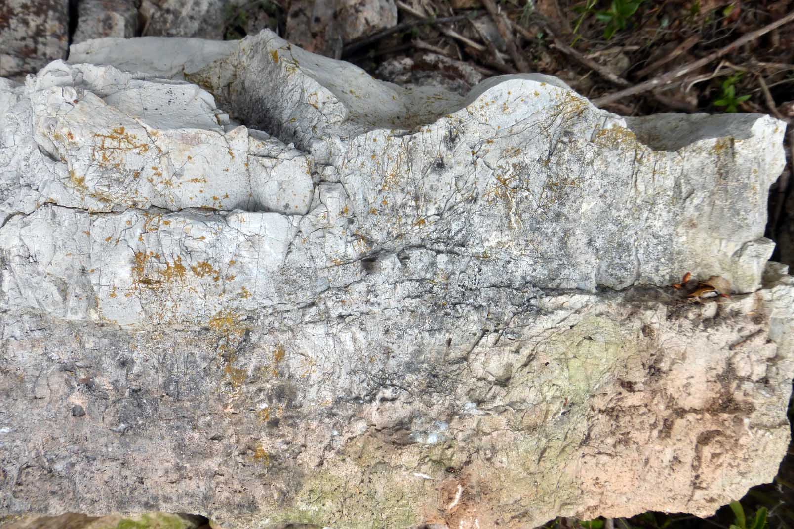

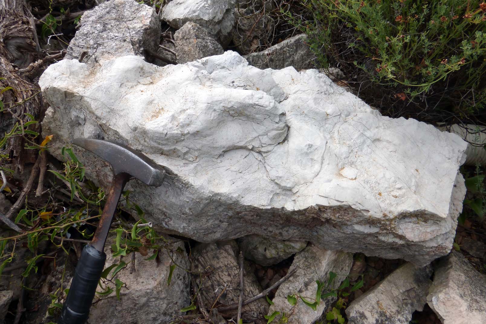

L'échantillon signalé par STR: pas en place, et dans un secteur où les couches sont verticales/sub.verticales ...polarité difficile à déterminer.
Rien vu d'aussi pertinent dans les environs.

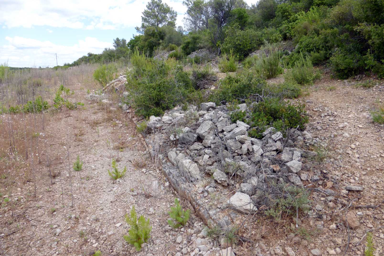

dans les clapas (tas de cailloux)

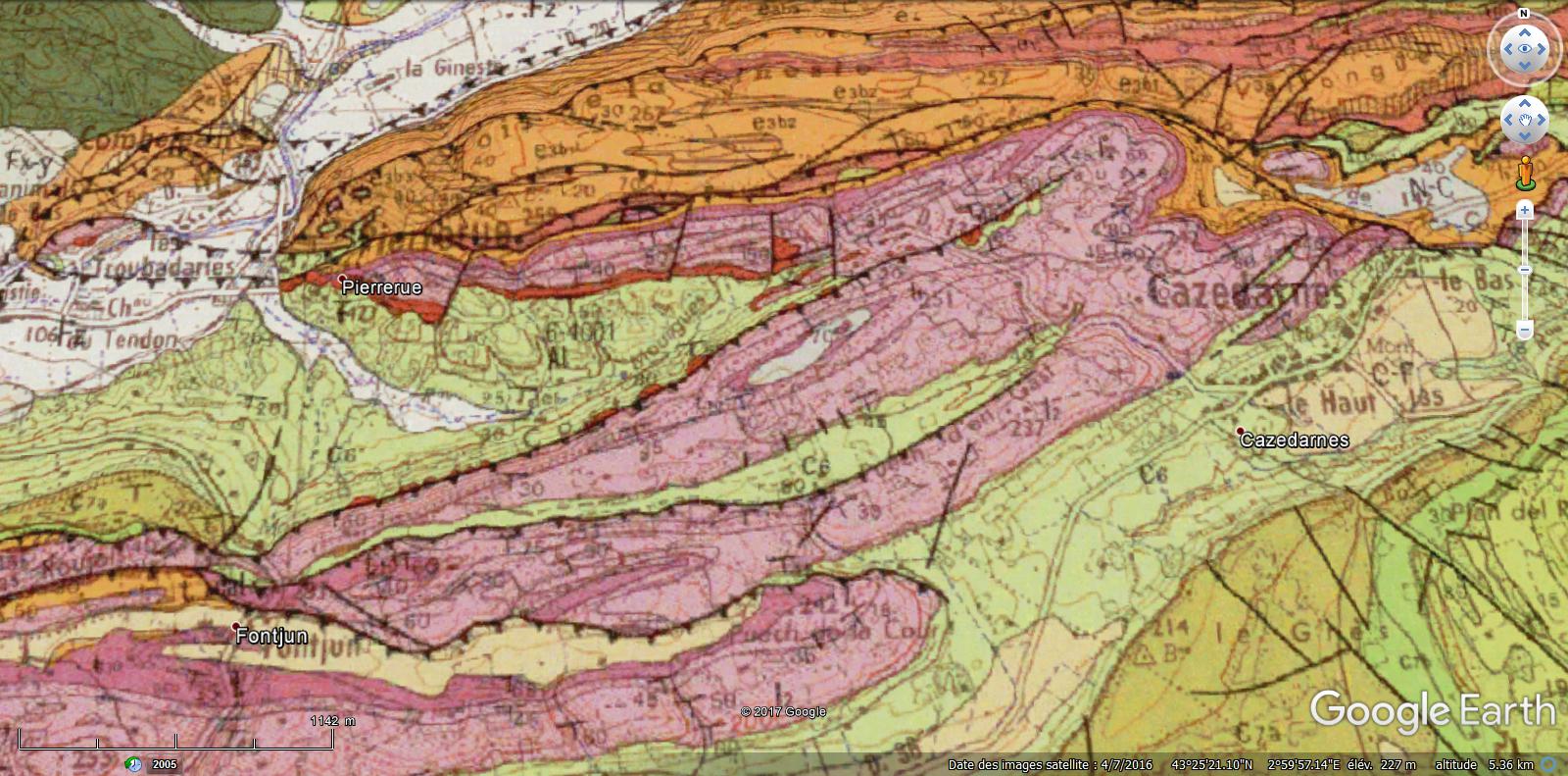

carte géologique
Environ 1Km à l'ouest du C de Cazedarnes, bord nord de l'anticlinal à cœur triasique...tout près du contact chevauchant sur le crétacé et la bauxite.

@kayou : salut, toi qui as vu le bloc de près après les interprétations des uns et des autres, peux tu donner la nature des linéaments à fort pendages?
Je remarque que dans ton commentaire et malgré les remarques de  ce fil tu dit "polarité difficile à déterminer", tu n'as pas dit impossible.

Jef06 tu cherches un critère de polarité :
Observes et déduis la chronologie des évènements et conclus sur la polarité.
Essaies avec l'image à l'endroit et essaie de trouver un scenario réaliste.

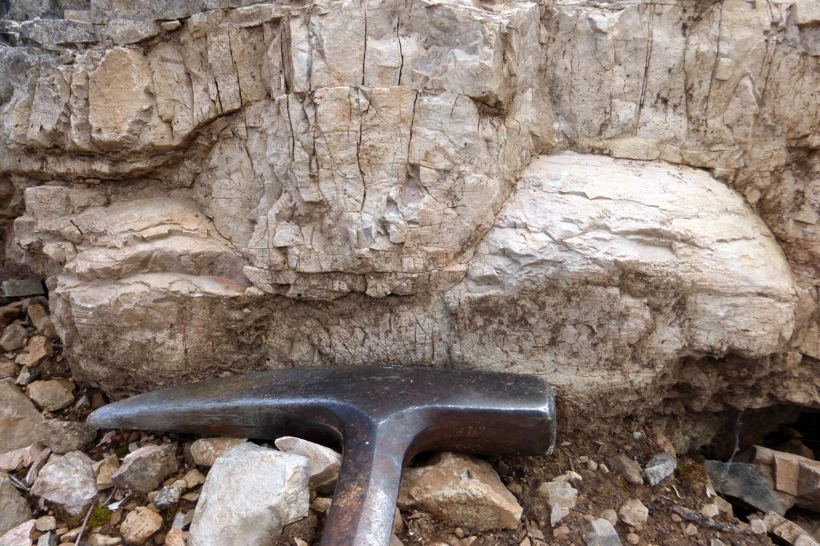

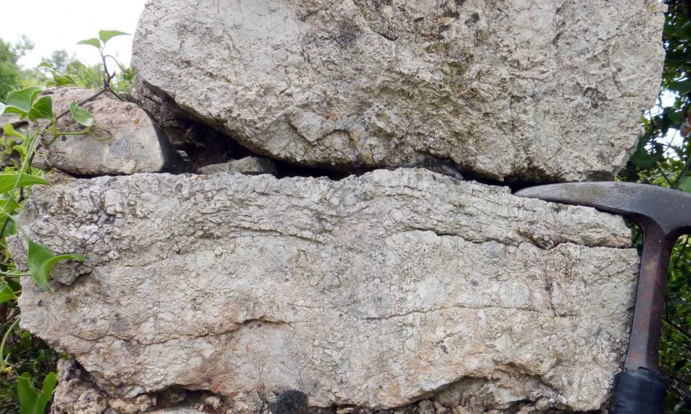

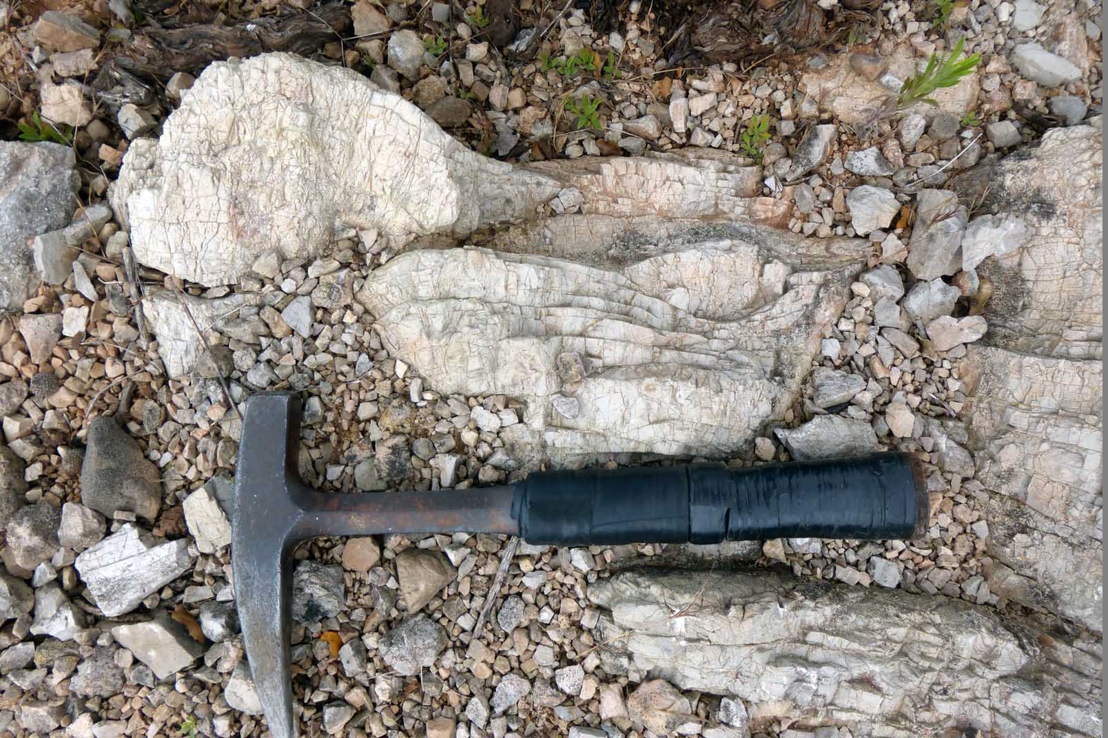

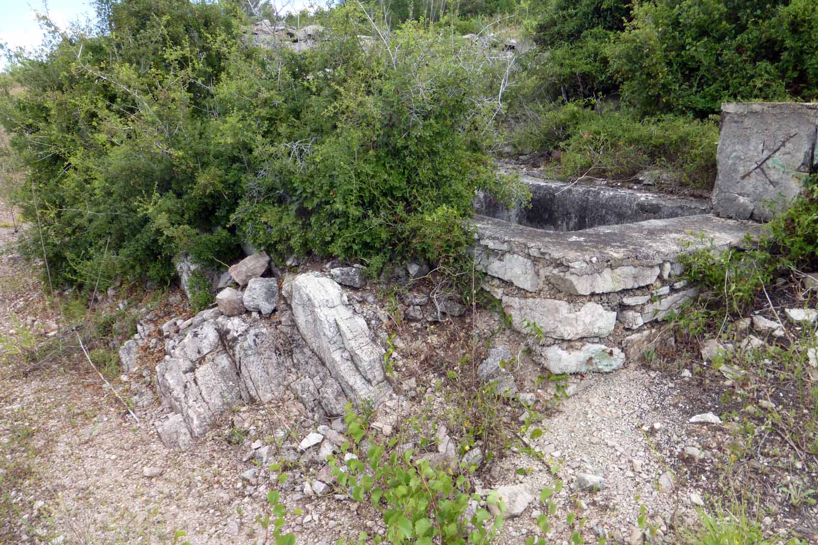

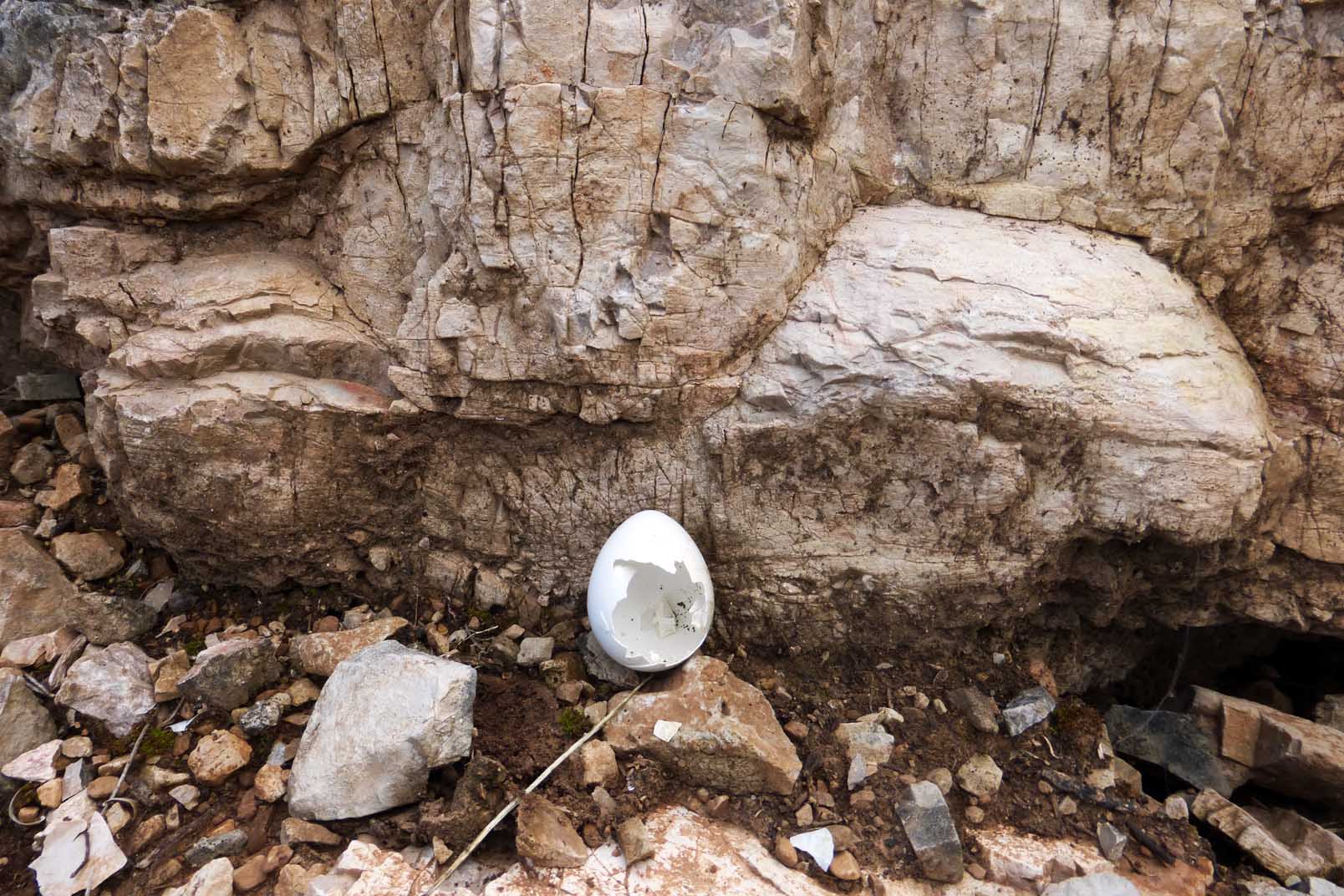

D'autres détails (sections de bancs, pas de surface de banc) pris sur les environs immédiats, sur les couches redressées en place et sur les ruines de cabanes...
Banc vertical, la base serait côté marteau.
là le haut serait ...côté marteau.
Blocs des cabanes
Les trucs en remplissage je sais pas, certainement des recristallisations (calcite ou silice ?) après fracturation (chronologie ?)... Je ne vois pas ce que tu veux dire par "objets d'épaisseurs centimétriques irréguliers" ?
Sinon c'est interprété comme des fractures à géométrie conjuguée... Je leur trouvais une ressemblance avec celles de l'affleurement en discussion.
@Kayou merci pour ces précisions de terrain !
Si c'est près du front chevauchant, et que les séries sont verticalisées, c'est très probable d'avoir des pendages inversés localement (par crochonnement). Il y a d'autres exemples dans le coin.
C'est courant aussi dans les écailles ; en cartographiant à plus petite échelle, on se rend compte que les chevauchements s'anastomosent, ce sont en fait des réseaux complexes constitués par des failles inverses d'attitudes légèrement variable qui se recoupent et individualisent de petits coins tectoniques "écailles". Par le jeu relatif des petites failles, les écailles peuvent être laminées ou bien expulsées par poinçonnement (+ déformation), et peuvent acquérir des attitudes différentes des unités adjacentes (ce qui fait qu'on ne comprend rien en carto).
Pour vérifier ça, il faudrait mesurer les valeurs de pendage dans les trucs "inverses" et constater qu'elles oscillent autour de la valeur moyenne des séries verticalisées (85°N c'est pas loin de 85°S...).
Par contre il n'y a pas de séries à faible pendage vraiment inversées par plissement.

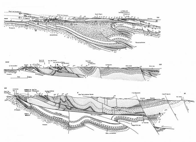

Les coupes géol placées en page 1 ne sont plus visibles...  censure ? J'avais pourtant pris soin de citer la source, tout à l'honneur de l'auteur.
Je ferai un schéma une autre fois.
Par François Ellenberger, des coupes:
post-3743-0-70810600-1409845906_thumb.jp

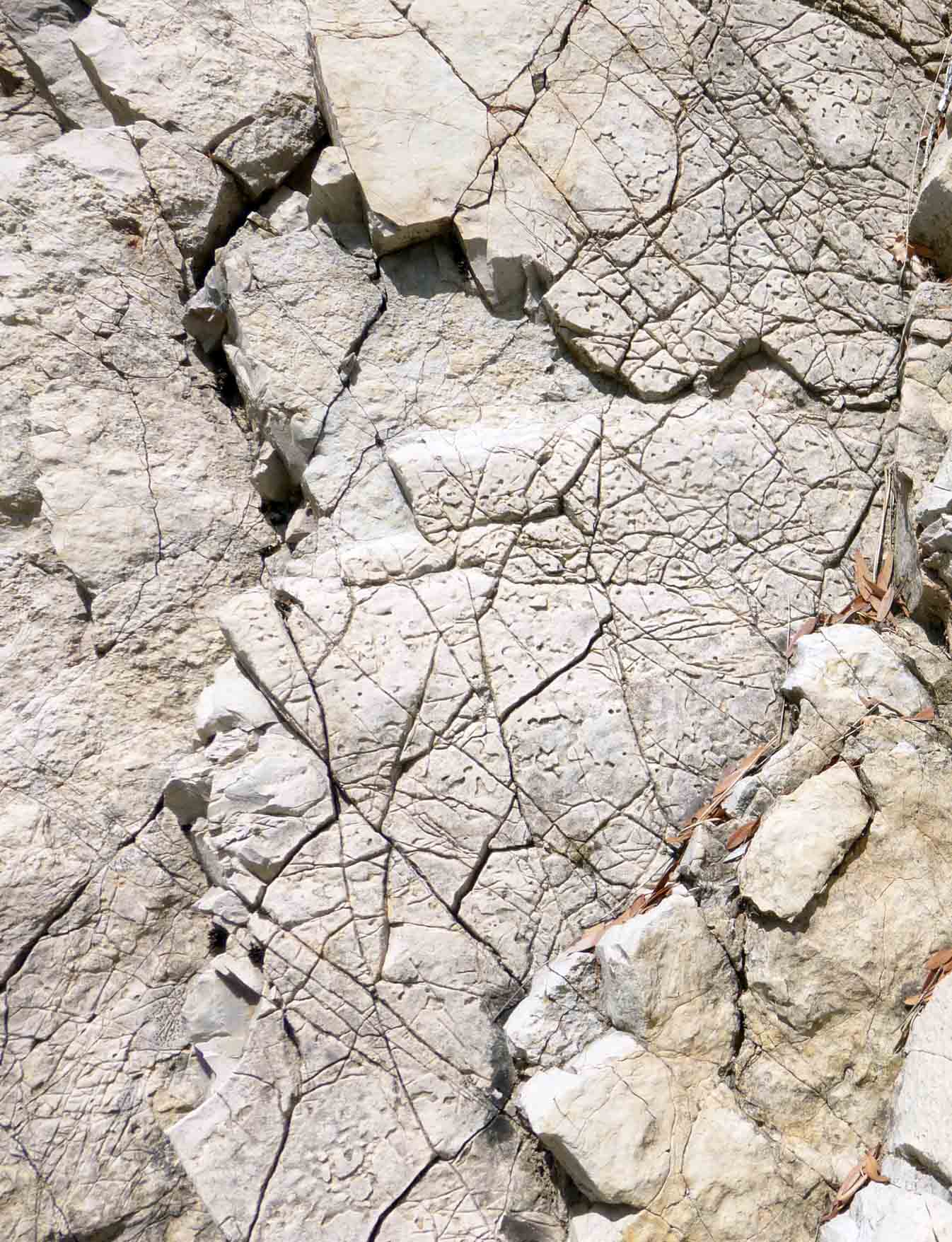

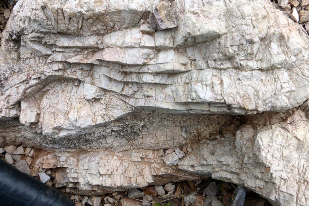

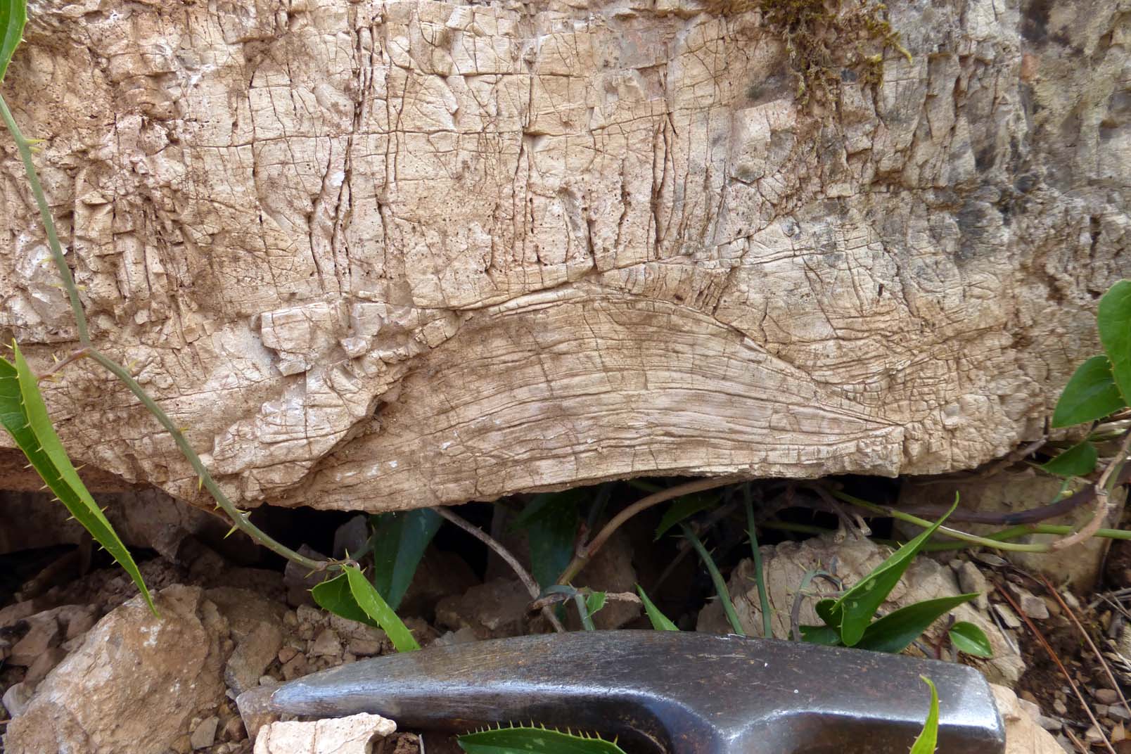

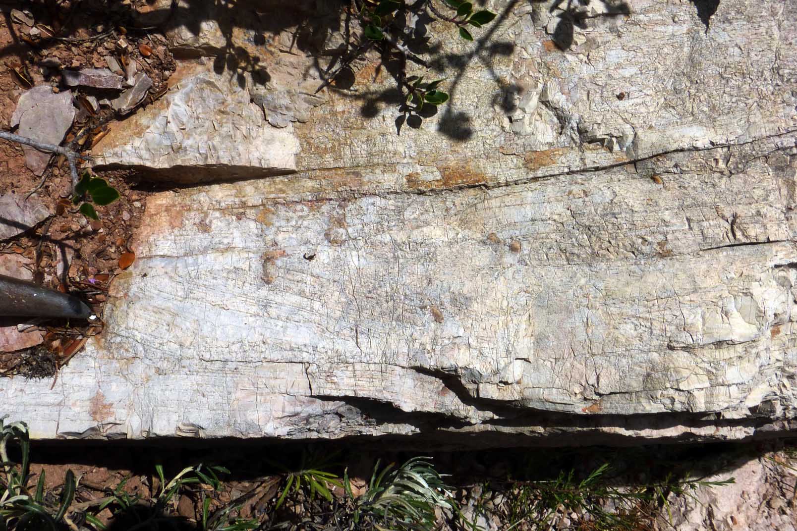

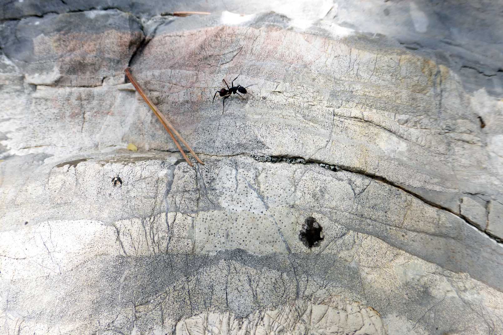

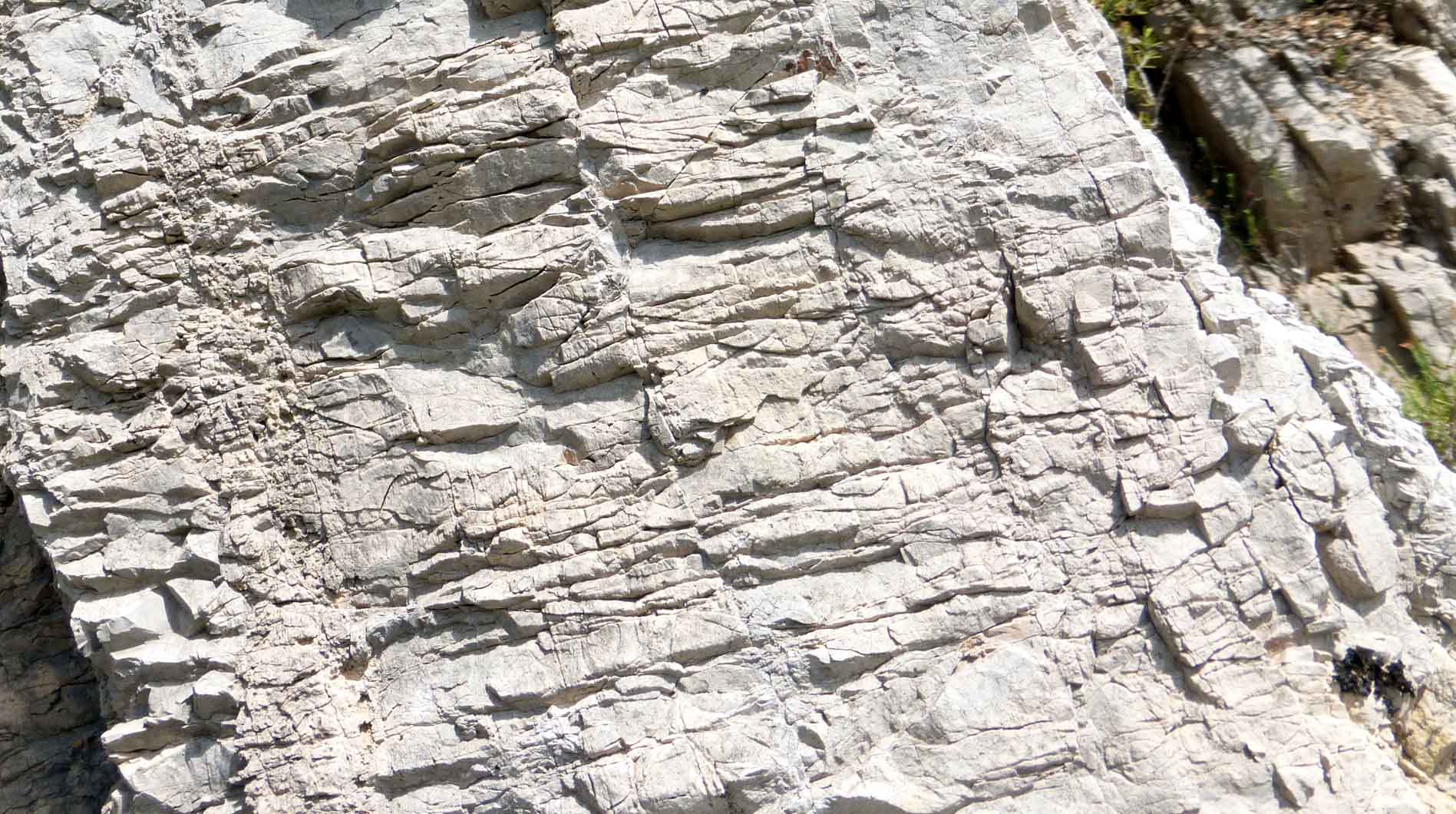

Quelques photos prises à la sortie de Cazedarnes en direction de Pierrerue...(juste sous le premier a de Cazedarnes, sur la carte géol placée plus haut)
surface de banc
coupe de banc
avec stylolithe... gastéropode et cocon...

@Lucailloux Les objets irréguliers  entre les bancs  sont sans doute des chailles.
@Kayou, sous le a c'est joli aussi!

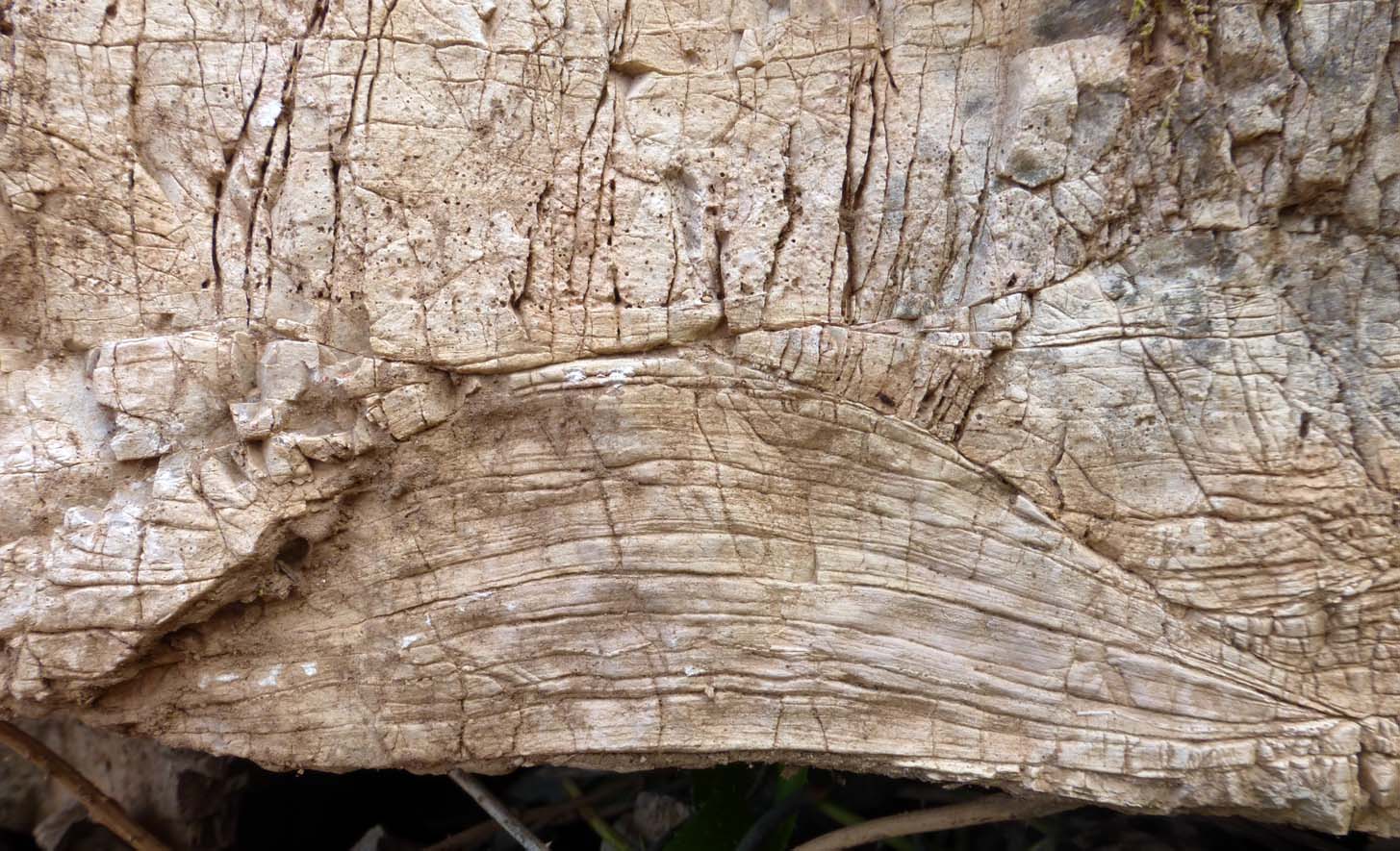

Polarité normale grâce au faisceau de litages obliques coupé par le haut (sur les 2 dernieres images)  par une surface de ravinement mignonette.
place aux artistes ...
1ere et 2eme image : peut-être de la bioturbation

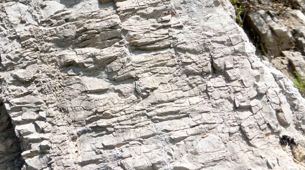

en ce qui concerne la fracturation, on voit des fractures de liées aux joints de dissolution, c'est à dire contemporaine de la formation des stylolites. On retrouve les classiques de la fracturation dans les bancs de tailles et de compétences différentes (un slide en pdf : http://pages.geo.wvu.edu/~jtoro/structure/ppt/09Fractures_joints.pdf).
J'ai relu l'extrait de la revue de géographie physique et de géologie dynamique, volume IX, fasc.2 de mars-avril 1967:
"Les interférences de l'érosion et de la tectonique tangentielle dans le bas-Languedoc (principalement dans l'arc de Saint Chinian); Notes sur les charriages cisaillants.
Par F. Ellenberger (laboratoire de géologie structurale, faculté des sciences, Orsay).
Rien n'y indique qu'il serait interdit d'en reproduire l'une ou l'autre page à des fins d'illustration d'un sujet se reportant au Chaînon de Saint Chinian.
La modération (ou l'administration), peut-elle me dire pourquoi mes photos des coupes sont devenues illisibles ?

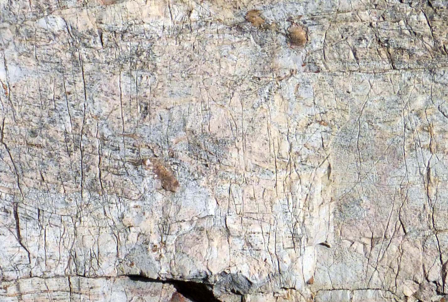

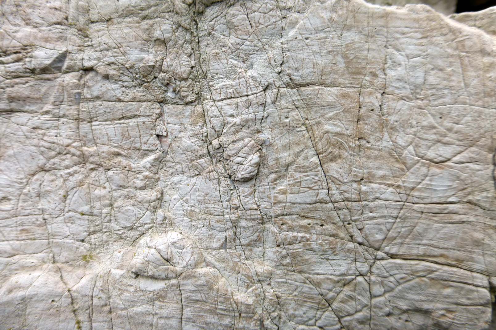

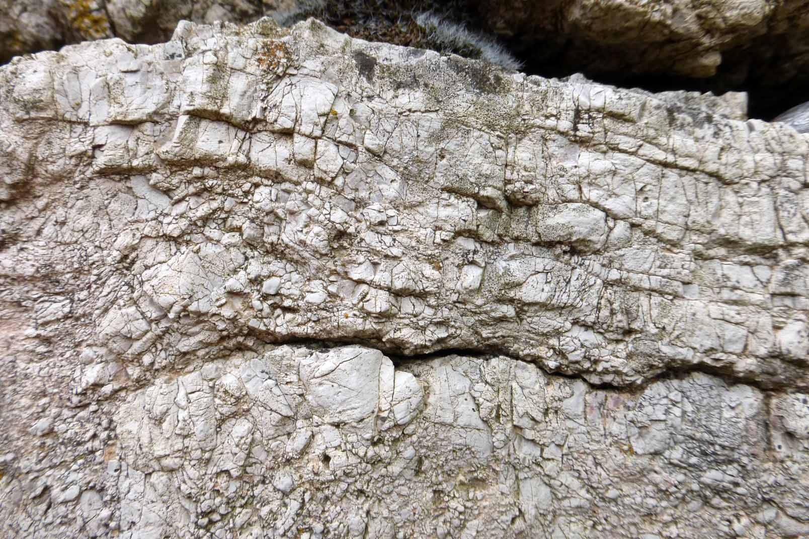

Pour en finir avec le dessous du "a"... tout dans la série notée Hettangien, des exemples de fracturation de la dolomie en petits "parallélépipèdes" ... Je me souviens d'en avoir ramassé à la pelle, dans le coin où j'ai grandi (mon "contexte géologique"), sur le "napperon de Cazouls", pour les répandre en guise de gravier dans des allées.
