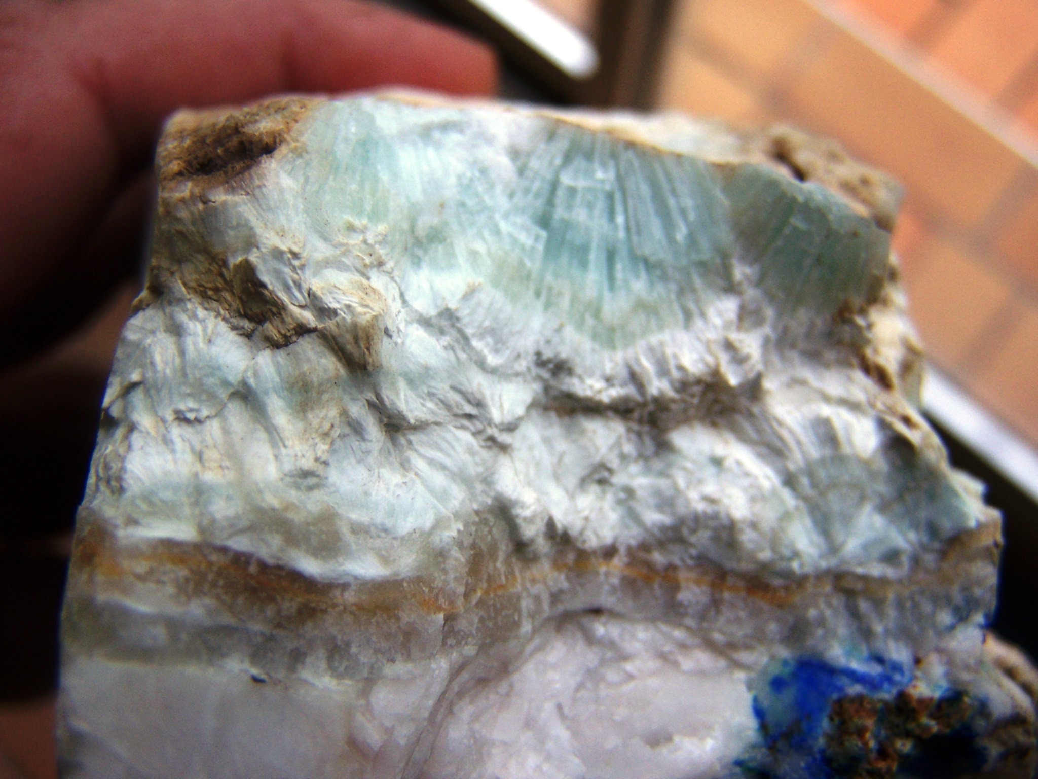

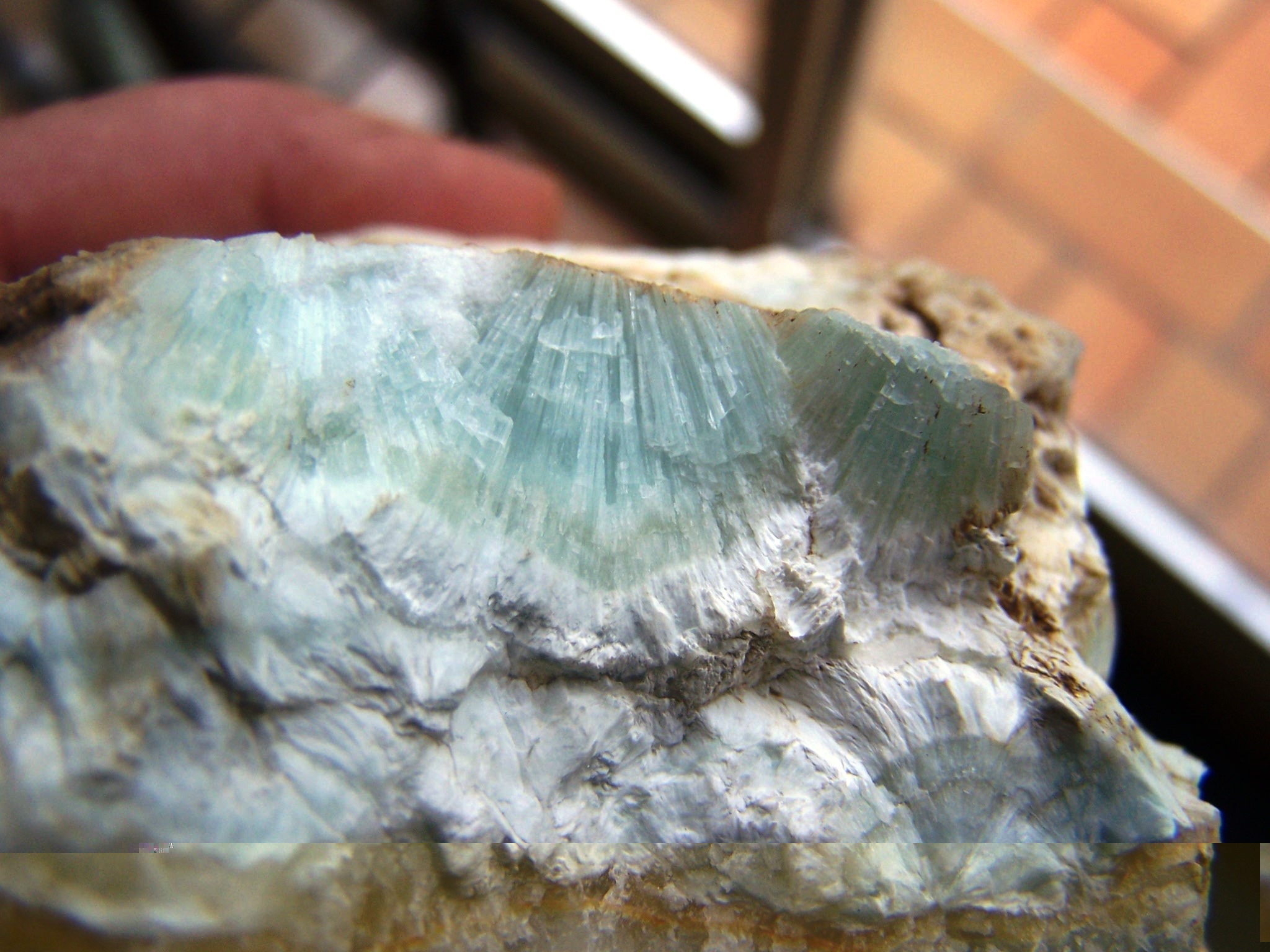

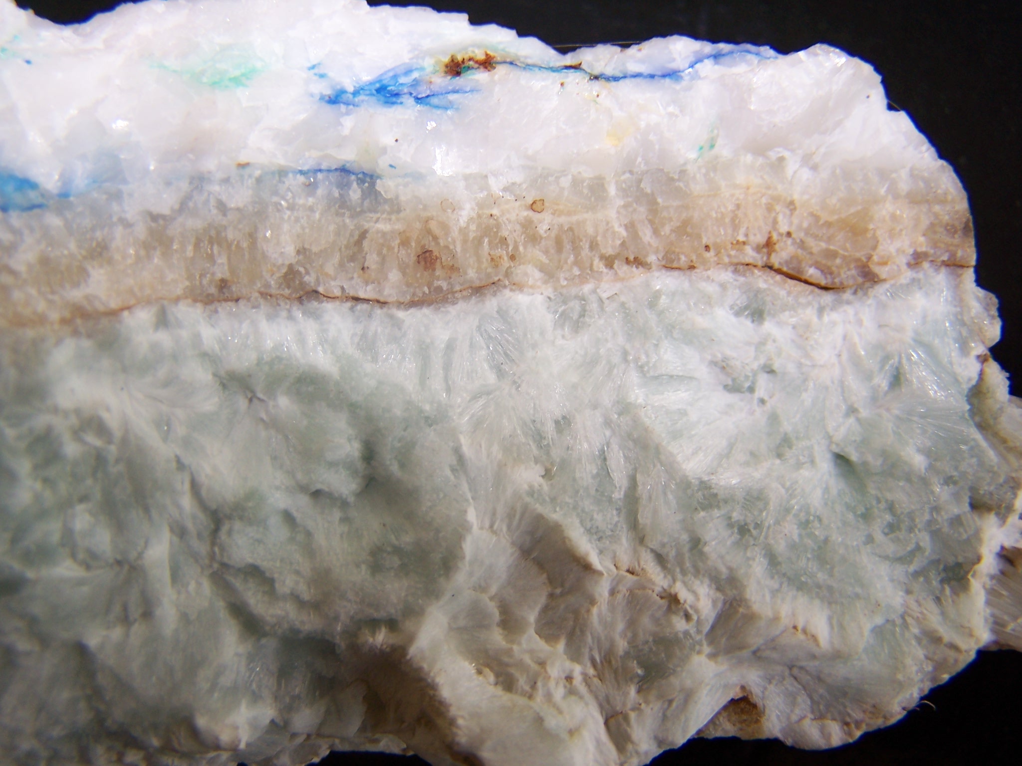

Filon vertical métrique, encaissé dans dolomies ou calcaires dolomitiques ayant sans doute été bouleversés par l'émergence de roches magmatiques intrusives, composé de, d'une éponte à l'autre : calcite filonienne blanche à chalcopyrites altérées ayant donné naissance à des carbonates de Cu. en enduits ou cristallisés, bande de carbonate marron clair, centimétrique, masses sphérulitiques radiées, enchevêtrées blanche ou légèrement vert clair. dépôt blanc , légèrement hydrophile. Tous produits réagissent à Hcl. Seule la bande légèrement marron est fluo. Je recherche à déterminer le produit en masses sphérulitiques ; son éclat est soyeux à légèrement nacré, le trait est blanc, la cassure franche mais d'aspect esquilleux, opaque en masse, rayé par une épingle de fer sur une tranche sciée. Même structure que la wavellite ou la stilbite en gerbe, même finesse soyeuse que certaines aragonites marocaines. Semble accompagné ou intimement mélangé à, semble t'il, de la smithsonite. Origine du filon (idées perso), fracture provoquée par tensions accompagnant l'émergence des roches magmatiques et ayant laissé passage à un phénomène hydrothermal, karts rempli par des dépôts carbonatés, l'ensemble ayant été basculé par la suite à 90°... je suis perdu. Merci
Les photos ne passant pas avec le texte, elles suivent.
Réaction Hcl avec bulles, durant 30 secondes puis la réaction cesse presque totalement et le liquide reste inactif ; on a vraiment pas l'impression que l'on pouurrait dissoudre ce minéral par immersion dans HCl. Un essai sur wavellite ne m'a donné aucune réaction, ce qui me semble normal. On dirait bien, pourtant, qu'il s'agit de ce minéral. Ne pourrait il s'agir de scholzite CaZn2(PO4)2H2O ? Un phosphate ressemblant à la wavellite, qui contient Ca et dont Zn aurait été "chassé" vers l'extérieur ? Mais je sors peut être de très grosses bétises ! Merci de m'avoir répondu.
salut! L' hémimorphite ne fait pas de bulles avec hcl, mais donne un gel. ça ressemble plutôt à de l' aragonite teintée par les sels de cuivre. La couleur de la trace correspond, la dureté aussi (3,5 à 4 et celle du fer:5). ça doit être joli scié et poli!
Contrairement à ce que je pensais, un échantillon a été complétement dissous dans HCl froid concentré. Il s'agirait donc bien d'aragonite ou de calcite fibroradiée et de couleur satin. Merci à tous.
Très certainement, mais le temps qui passe m'a appris à être prudent : je n'ai cependant jamais vu cette variété. Au point de vue couleur, je ne l'ai jamais trouvé aussi diaphane et colorée si délicatement, comme une aquarelle ; au point de vue finesse, j'ai, mais marocain, zoné dans les marrons et aucunement fibroradiée ; au point de vue cristallisation, j'ai vu, mais en demi sphère généralement fortement salies par les argiles de décalcification. Au point de vue association, jamais vu : il y aurait donc, accolés et sur plusieurs dizaines de cm, au sein des calcaires francs, calcite à chalco altérée, malachite et azurite uniquement dans la calcite, bande marron fluo de 1 cm sans aucune trace de carbonate de cuivre (comme une barrière), aragonite fibroradiée, satinée, très légérement colorée en bleu vert, sans aucune trace de malachite et d'azurite, smithsonite et enfin hydrozincite. Bon, faut que je remonte pour essayer de comprendre ; la dernière fois, la neige ne m'a pas empéché de prélever, mais adoucissait tout le relief et m'a caché sans doute bien des explications. Merci.
