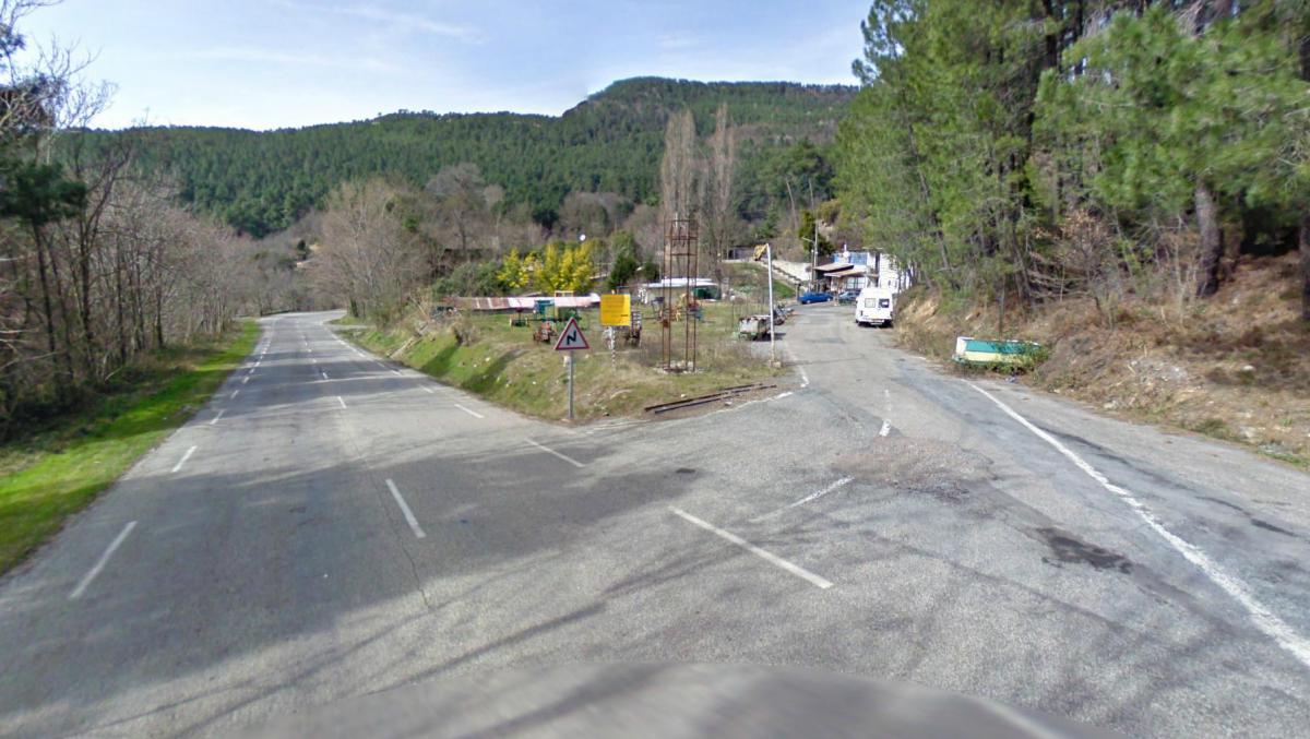

Désolé je n'ai pas de photo, je n'ai pas eu le temps de repasser (et pourtant on a pas trouvé grand chose au Masdieu cet après midi là, juste un bon moment de détente et un bon demi m3 (?) de cailloux sortis). Au dessus du Puits Ricard il y a dans un virage près d'un hameau (ça doit être la Forêt) un mini-chevalement métallique (4-5 m de ht) avec une molette. Voyez-vous où c'est et à quoi ça correspond ?

Tu peux localiser plus précisément l'endroit - via google par exemple.
Y a t il un massif concave ou naissance d'un puits au pied?
Ne serai-ce pas une tour de portage de câble traineur?
Si c'est ce que je pense, ce doit être un vestige du Transport aérien Ricard>Champclauson pour la mise en terrils des schistes

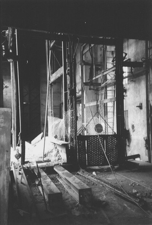

Joli treuil. C'était un guidage par quoi ?
Aux ardoisières d'Angers c'est un guidage par 4 câbles et une seule cage, à deux étages, avec contrepoid (on le croise dans le puits). Je n'avais jamais vu ça. Néanmoins, il y a 2 câbles sur le treuil cylindrique (un dans chaque "sens"). Je n'ai rien compris au fonctionnement
Le guidage (48kg / ml = rail PLM-SNCF) à Ricard est dit ''en bout'' aux extrémités de la cage.
Généralement ce type de guidage s'interrompt à l'arrivé en recette pour laisser passer les bennes (cas d'une par plateau). La cage est néanmoins guidé par 4 UPN sur les angles appelés faux-guides.
Il me semble qu'a Ricard, le guidage ne s'interrompt pas et est continu sur l'ensemble de la verticalité du puits/chevalement (cage à 2 bennes par plateau).

C'est bien à droite juste après le virage en arrivant à la Forêt, ça ne me parait pas avoir de rapport avec un cable transporteur, (trop bas) plutôt comme un truc pour descendre un appareil de mesure dans un puits annexe.

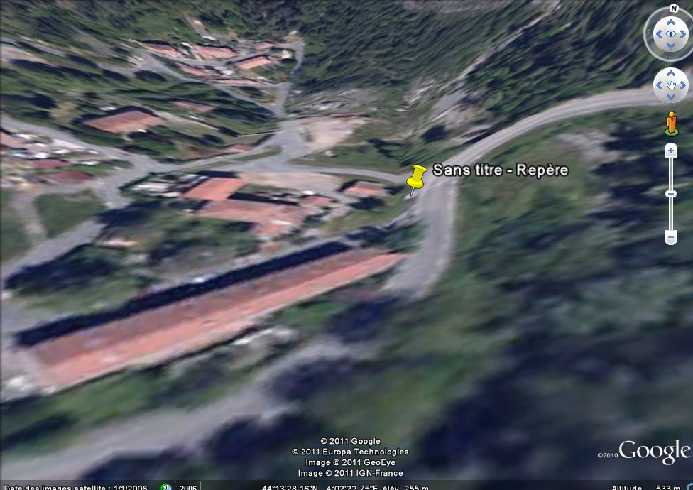

Peux-tu être un poil + précis (le sujet m'intéresse)
Le Virage.....des virages, il n'y a que ça dans ce coin :tease:
A la sortie de la Foret en montant vers Champclauson via une DFCI? Donnes les ccordonnées google, ce sera plus facile :clin-oeil:
Ok
L'ouvrage que tu décrit serait à l’aplomb de la galerie Sainte Barbe. Effectivement un truc du genre de ta description me disais aussi qq chose sans vraiment le situer exactement (comme quoi l'effet cinétique en voiture). Par contre il est bien en recul de la route car il n'est pas visible dans google view.
DFCI : Défense de la Forêt Contre les Incendies (abus de language car j'aurais du écrire chemin de)

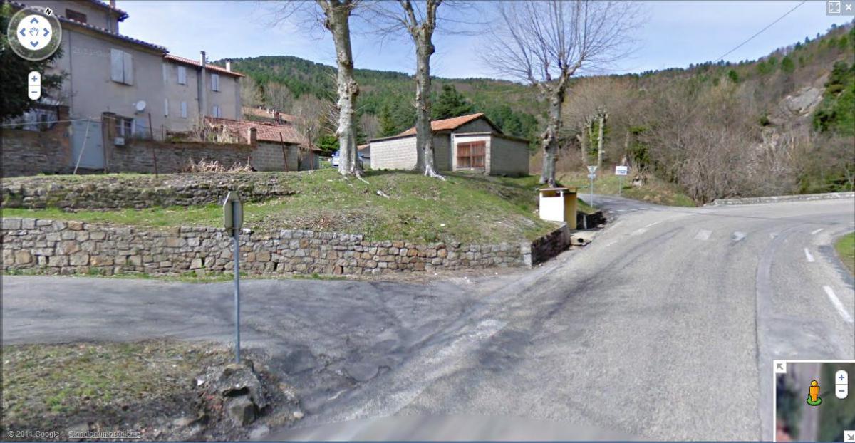

Tu n'aurais pas même vue dans l'autre sens ?

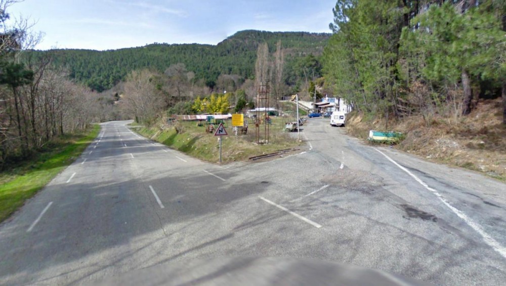

Voire même me donner l'adresse pour afficher les vues (je n'ai pas trouvé), je pense qu'on se trouve juste avant le panneau. Chèvre possible mais c'est vertical et rouillé, ça ressemble à un truc pour descendre un appareil de mesure.
A moins que ma mémoire me joue des tours mais à si peu de distance ça m'étonnerait
Autant pour moi, c'était au dessus, c'est le petit truc en face au carrefour en plein milieu de la photo.

Si c'est ça dont on parle, alors désolé de te dire que ce n'est qu'une représentation naïve de temps anciens.
Pour activer google street view, tu balades le petit bonhomme (google map) en haut à gauche de la fentre de nav sur les routes que tu souhaites voir.

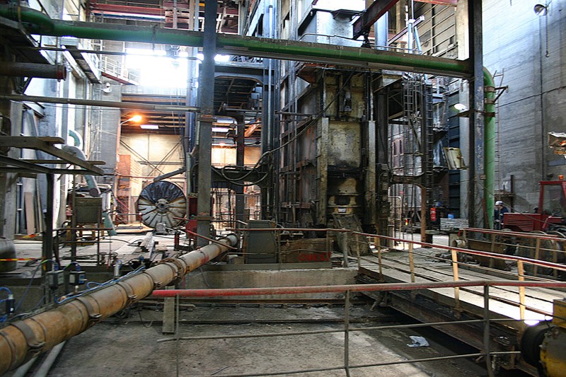

@trenen23

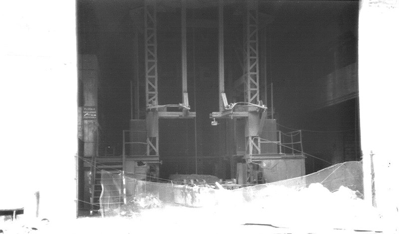

Destival 08-1988 : Recette à matériaux (0.00) Constructeur Société Séphanoise de Construction Mécanique
Le portail de sortie des skips est à l'opposé. Une partie du faux carré à été démonté pour effectuer le remblayage ou tout du moins constituer un tas de matériaux sur les planchers mobiles
Cependant en 1988, ce puits était-il remblayé dans cet état: un skip et ses câbles de queue et tête dans le puits (l'autre étant en recette à charbon)?
