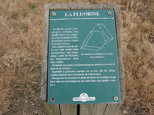

il est écrit textuellement : la fluorine possède une structure cristalline. Cela signifie qu'elle est composée d'un empilement d'inombrables petits cristaux cubiques. Les couleurs de la fluorine sont très variées mais souvent vives : vert, rouge, jaune ; celle de Nizerolles est fréquement d'un bleu violeté. Sa dureté est à peine moyenne puisqu'on peut la rayer avec une lame de couteau. Exploitée à plusieurs reprises sur ce site, elle fut utilisée comme fondant dans l'industrie de l'aluminium. Elle permet de diminuer le point de fusion de ce métal, ce qui lui a valu son éthymologie du mot latin fluere qui signifie " couler". Pas de commentaires... -

290 000 t de fluorite extraites en un an me paraissaient beaucoup.... Pour sûr, je me suis trompé de colonne sur la même source d'information.. pom! pom! pom! Pas fier.... Il s'agit donc de réserve voilà! voilà ! Voila! -
