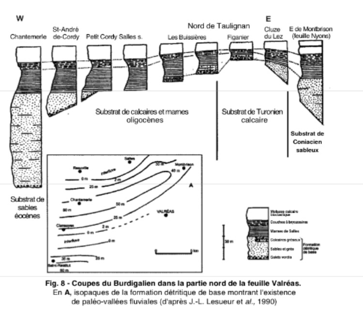

  16. On a aussi du Crétacé dans le coin mais le sujet de la molasse de Grigan versus les requins et Echinolampas va dans le sens d'un depot mixte estuarien + côtier qui rend la région prospective. La molasse peut raviner des dépôts marins avec une surface de ravinement Helvétienne qui incise à nouveau les paléo-vallées Burdigaliennes ou antérieures (elles-mêmes comblées par dépôts marins à Echinides et Sélaciens). Ce modèle séquentiel est désormais classique et bien connu au Miocène.
