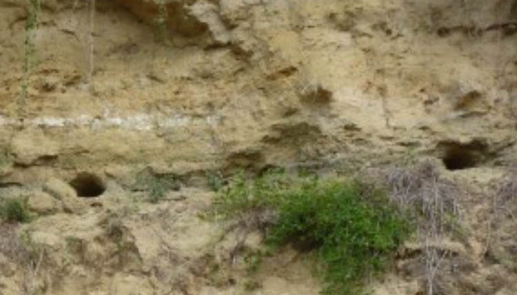

  12. L'ismthe du Bray doit créer des courants particuliers et si tu as des apports Bretons micacés, les minéraux lourds doivent parler "Courantologie" à faire encore un job à temps plein, il faut embaucher les terriers 4m au dessus c'est quel niveau ? et juste au dessus le niveau blanc : calcaire ?

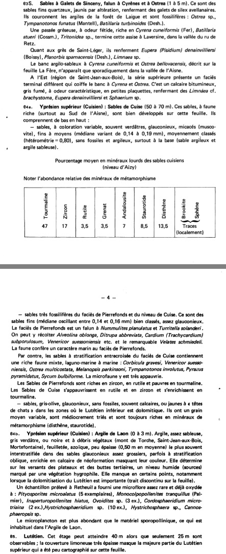

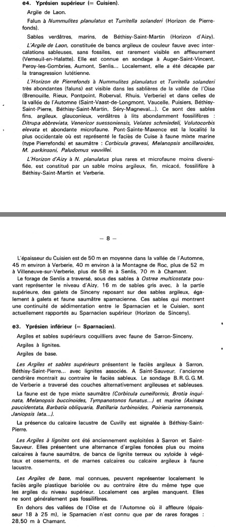

  13. Faciès tidal côtier c'est important à noter car c'est proche de la cote ou déposé sur des hauts fonds regardes les munéraux lourds et compares à ceux des sables de Cuise micacés proche du stratotype : Si tu postes des images bino on peux discuter ici des mineraux lourds, il y a de bons experts sur geoforum Notice feuille d'Attichy Du coup pour répondre à ta question pour tes sables à Sélaciens et muscovite de Montataire, ce serait un âge iso-sable d'Aizy, iso-sables de Cuise, sous les sables de Pierrefonds ou en équivalence. Cuisien moyen ?
  14. Euuuh Joker pas facile l'âge des micas rien sur le feuille de Creil coté micas cuisien Senlis mentionne le niveau d'Aizy, de mémoire Cuisien inf ou moyen extrait notice de Senlis l'article sur les Dinoflagellés 2016 de Premontré mentionne une équivalence avec les sables de Glennes micacés dont ils en font un équivalent fluviatile ... bof pour l'attribution en fluviatile. Glennes c'est marin : Ton exemple ici et ce qu'en j'en connais les sables de Glennes livrent du requin à Prémontré ils placent le niveau à la base de NP13 et au milieu du Cuisien ... bofbis, quand on regarde les forage et la carte géol, ces sables de Prémontré se situent vraiment dans la partie terminale sous la base du Lutétien ce qui offre plus de chance à un Cuisien terminal pour les mammif de Premontré, c'est du bon sens. Si on met base NP13 pour les mammifs de Prémontré (au sommet du Cuisien local) dans un des endroits les plus épais du bassin... cela implique une énorme lacune de Cuisien au dessus. Comme il y a continuité sédimentaire entre Cuisien et Lutétien il y a un big souçaiiie ou un niveau intermediaire entre Cuisien et Lutétien => voir le sujet Geoforum interdit sur Prémontré ça ne plait pas à tout le monde alors je le remets alors je dirais que pour l'âge de tes sables à requins, tout dépend de la présence des sables de Pierrefond en dessous ou pas : => si il existent en dessous alors équivalence possible avec sables de Prémontré (qui sont un équivalent de l'Argile de Laon, limite Cuisien - Lutétien) perso je mets toujours les Sables de Prémontré à la base du Lutétien inf ou dans la partie terminale du Cuisien dans un niveau estuarien conservé par subsidence il faut reprendre le sondage de Cuise, les séquences de Gély sur le Lutétien et corréler avec Prémontré avec tous les forages entre les deux. Montataire - Cuise - Glennes - Prémontré : ça fait du chemin...
  15. Tiens ça ferait un bel analogue avec certains niveaux du Cuisien à micas (sables d'Aizy) Ok avec Kayou : amené par les tempêtes et courant littoral depuis le secteur exploré par ACS en 2014 ACS emporté par une tempête également... bien dommage

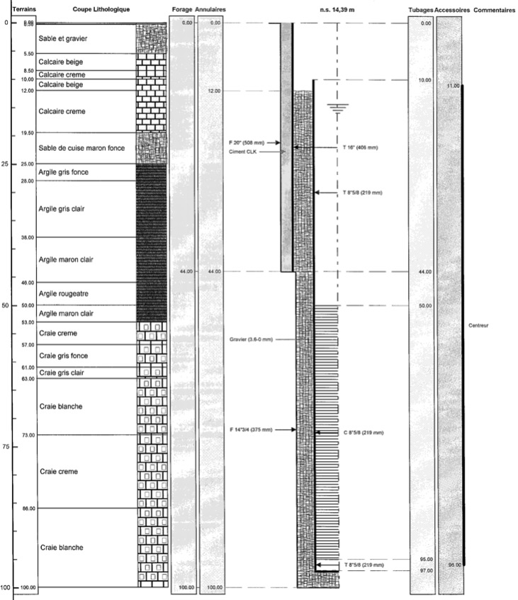

  21. De toute évidence, tout le monde ici a compris l'intérêt des sponsors potentiels (ce qui n'est pas forcemment le cas dans tous les sujets). Sur nos sujets communs une en attendant ... un forage récent qui résume le potentiel du secteur : une zone émergée au Paléocène => absence de sables marins, => présence d'argile rouge (terra rossa?) sur craie altérée, probablement karstifiée Il se passe quelque chose très gouteux dans le coin entre le Thanétien, le Sparnacien (Meudon pas très loin pour Gastornis) et le Cuisien.

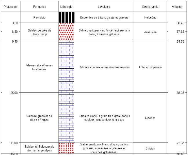

  23. ces cartes reprises de J.-P. Gély Les grès de Beauchamp au jardin d'acclimatation : un forage dans le même secteur (infoterre brgm, interp BDSS, description très simplifiée) :
