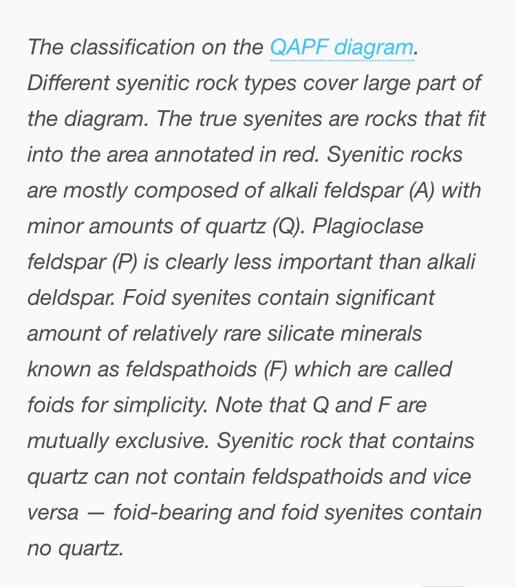

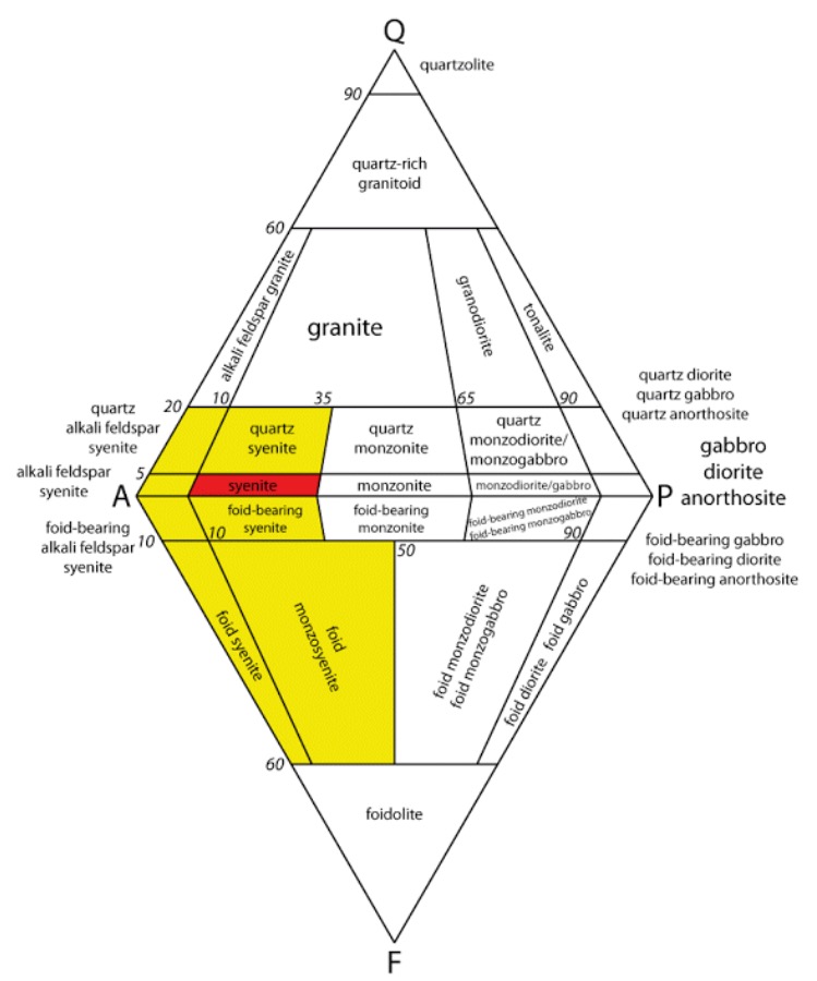

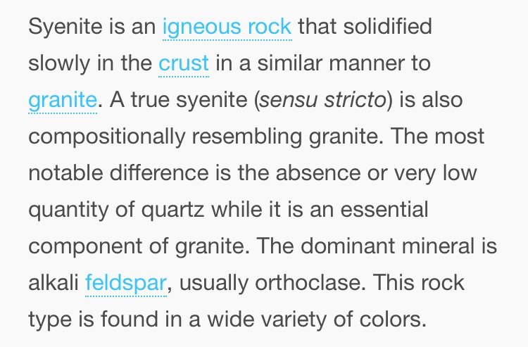

  11. C'est bien ce site mentionné ! l'auteur a bien senti les tendances à donner. une monzonite alcaline c'était un clin d'oeil vers la syénite, ehehe mais une fois de plus, dans un secteur d'étude donné, c'est en décrivant des centaines d'échantillons avec une quantification du contenu mineralo que l'on commence à sentir les tendances, les coupures à attribuer... La teneur en quartz est indispensable pour distinguer le granite qui est la roche la plus commune des autres catégories de granitoïdes. Toute détermination doit être argumentée par la teneur en différents composants minéralogiques. Le plus facile est ce type de diagramme : et dans cet échantillon il est fort possible que des feldspathoides verdâtres soient présents (et renvoie à la position "F-oid bearing syenite"), mais l'altération vient compliquer l'analyse macroscopique. Sans retrouver le site d'origine il te faut une lame en LPA, une analyse de la texture et une comptabilité précise des minéraux. L'idéal étant l'échantillon accompagné du contexte. On garde au chaud et on attend de retrouver un affleurement approchant. beaucoup d'explorateurs dans ce secteur, sans aucun doute. Un des meilleurs site web bien illustré pour s'initier à la pétrographie cristalline (et sédimentaire) : http://www.sandatlas.org/granite/ http://www.sandatlas.org/monzonite/ http://www.sandatlas.org/syenite/

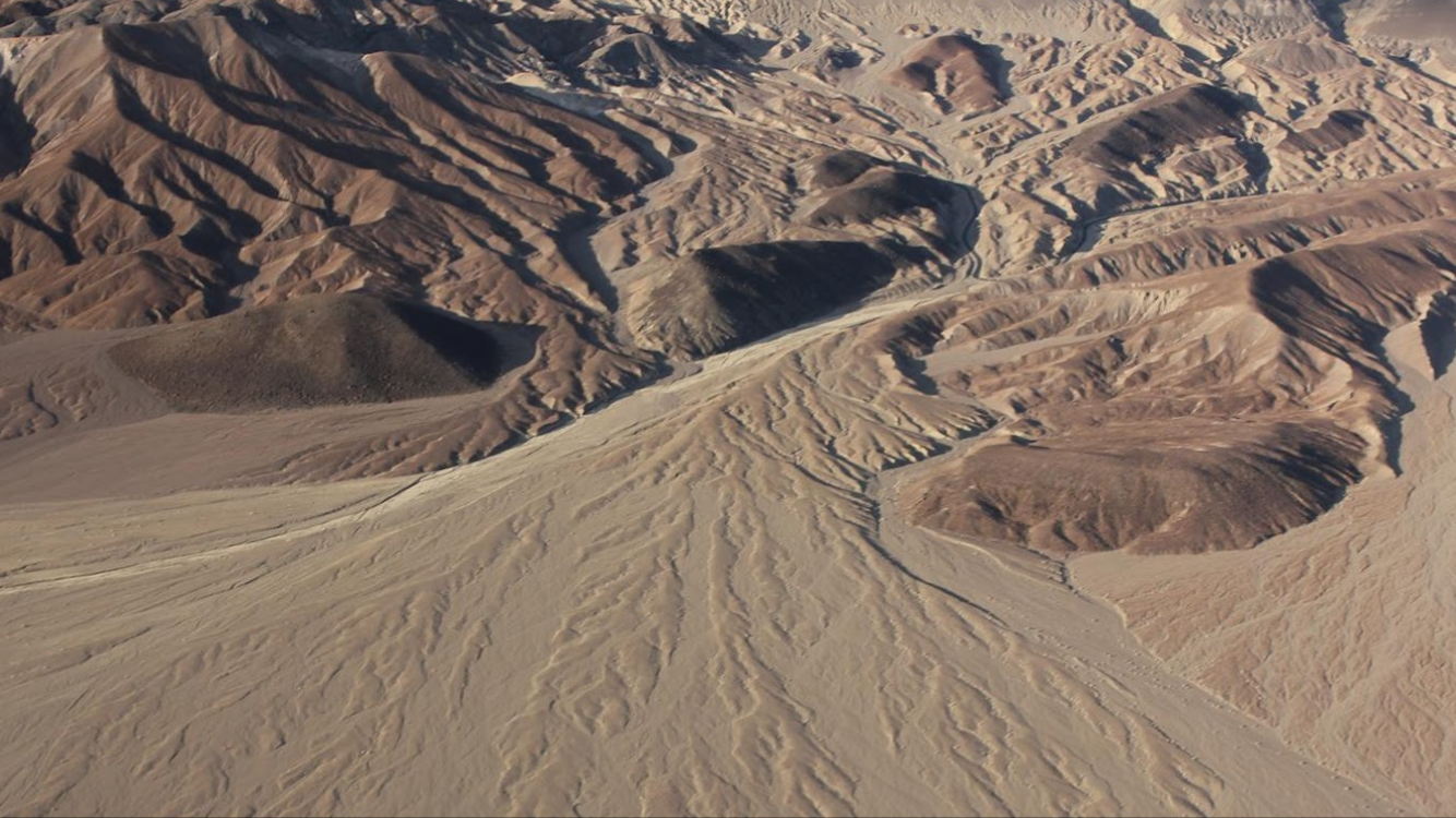

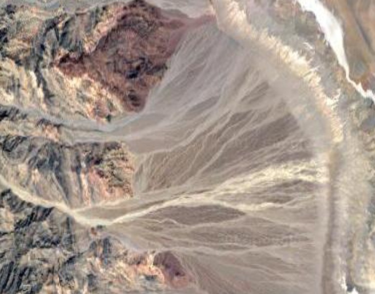

  17. Oui, d'ailleurs on retrouve ce style de coulées boueuses sur les cônes alluviaux de la vallée de la mort en Californie, le zoom plus haut. L'idee est bien que la personne qui observe quelque chose d'éphémère dans la nature et qui fait penser à une vue satellite en fasse profiter la communauté en ajoutant cette vue satellite ou un dossier d'études. dans cette image en zoom, sans doute des figures interessantes de méandres, de levées, d'érosion !

  21. L'idée est de trouver des exemples de modèles de dépôts disponibles partout dans la nature comme analogue des classiques sédimentaires. ici une sablière le lendemain d'orages à comparer à des cones alluviaux de Californie
